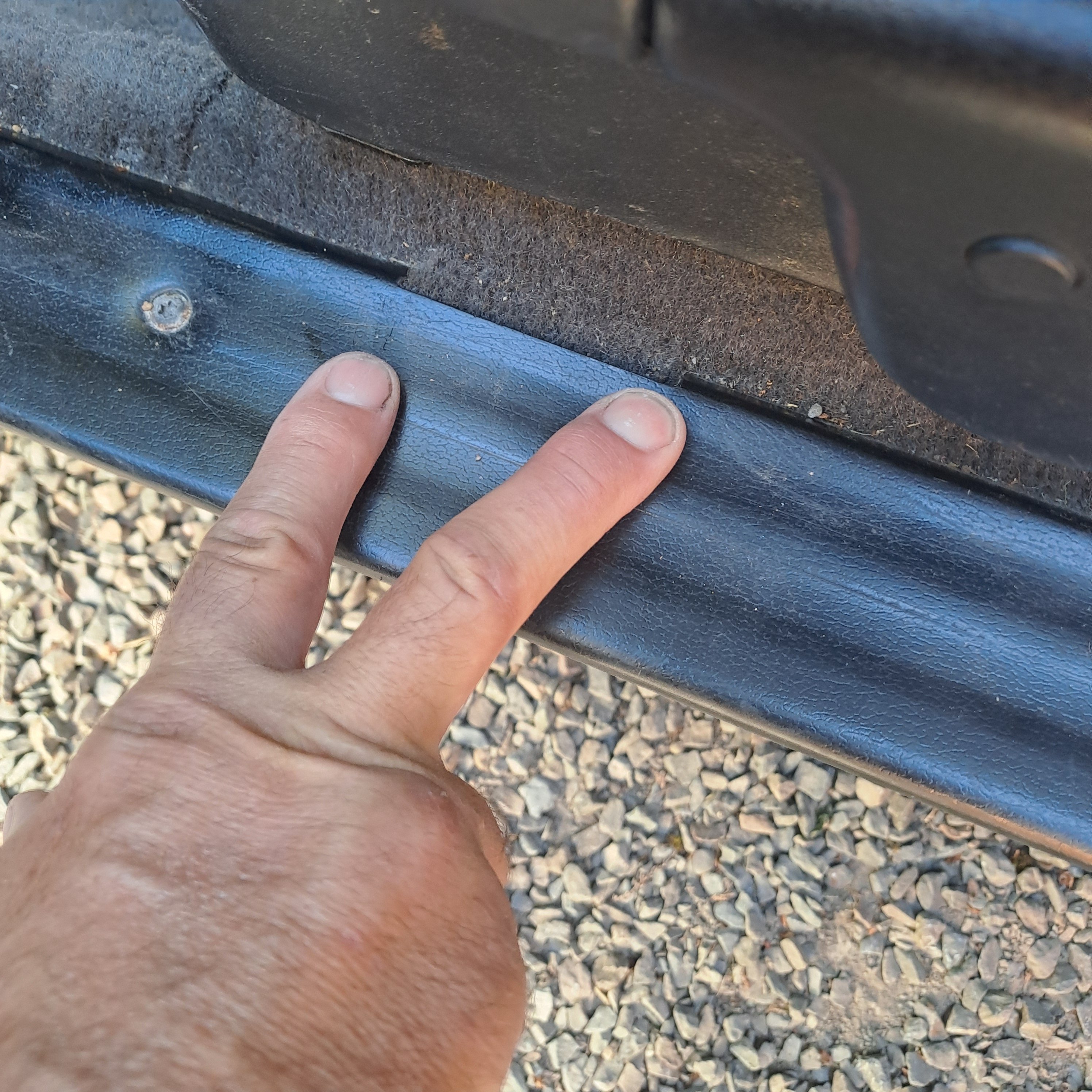

Meines (für dreitüriges cc) ist nicht in der Länge zu kurz sondern es fehlt ein Stück vom Rand der inneren Phase. Muss ein Foto machen, das kann man schwer verbal erklären.

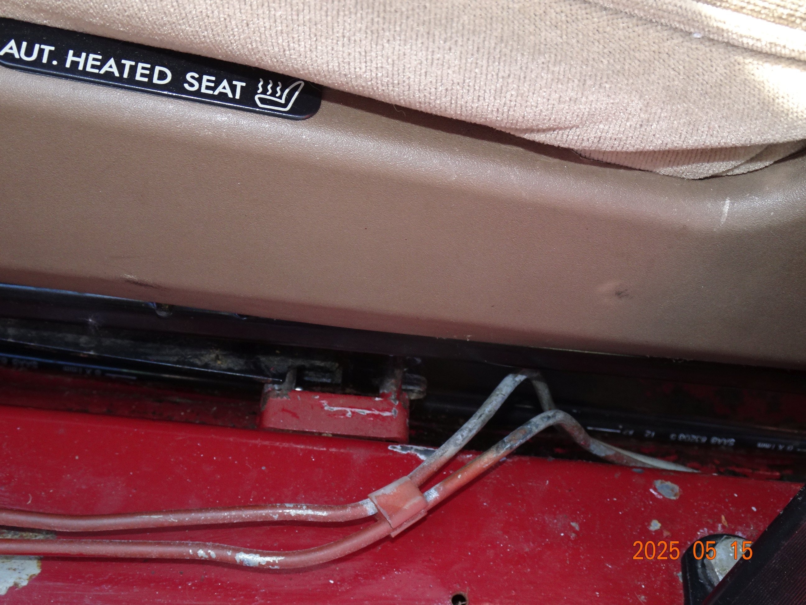

Fehlt da was oder gehört das so? Auf der Beifahrerseite ist nichts ausgeschnitten.
Auf der Beifahrerseite sind ja auch keine Bremsleitungen. :wink:
Schraube die Leiste mal ab.
Hier gehen die Bremsleitungen vom Schweller in den Fußraum.

Dann gehört das so. Ist mir nach 3 Jahren erst aufgefallen.

Ein Blick auf die Bremsleitungen an der Stelle lohnt sich. Falls das Blech noch nie demontiert war.
