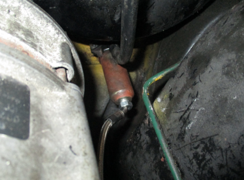

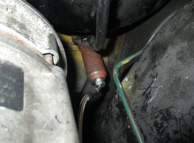

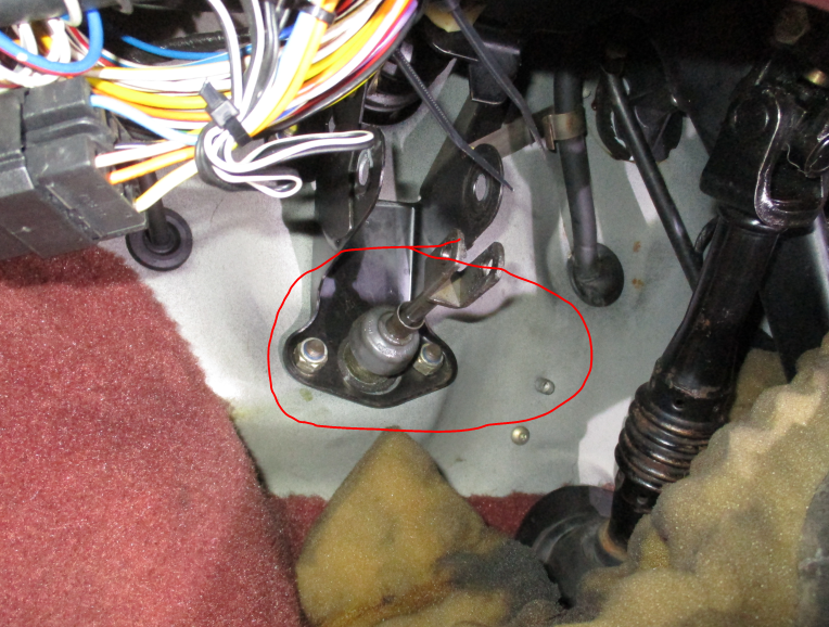

Wo genau befindet der Geberzylinder sich denn...kann ich den in Augenschein nehmen?
Super... vielen lieben Dank 😊 ich schaue nach...
Vom Motorraum gesehen alles dicht...am Pedal ein wenig "schmierig", weit davon entfernt zu tropfen...aber muss der Zylinder denn absolut staubtrocken sein...???
Ja, da darf gar nichts raus kommen an der Pedalseite!
