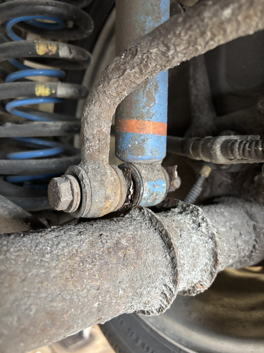

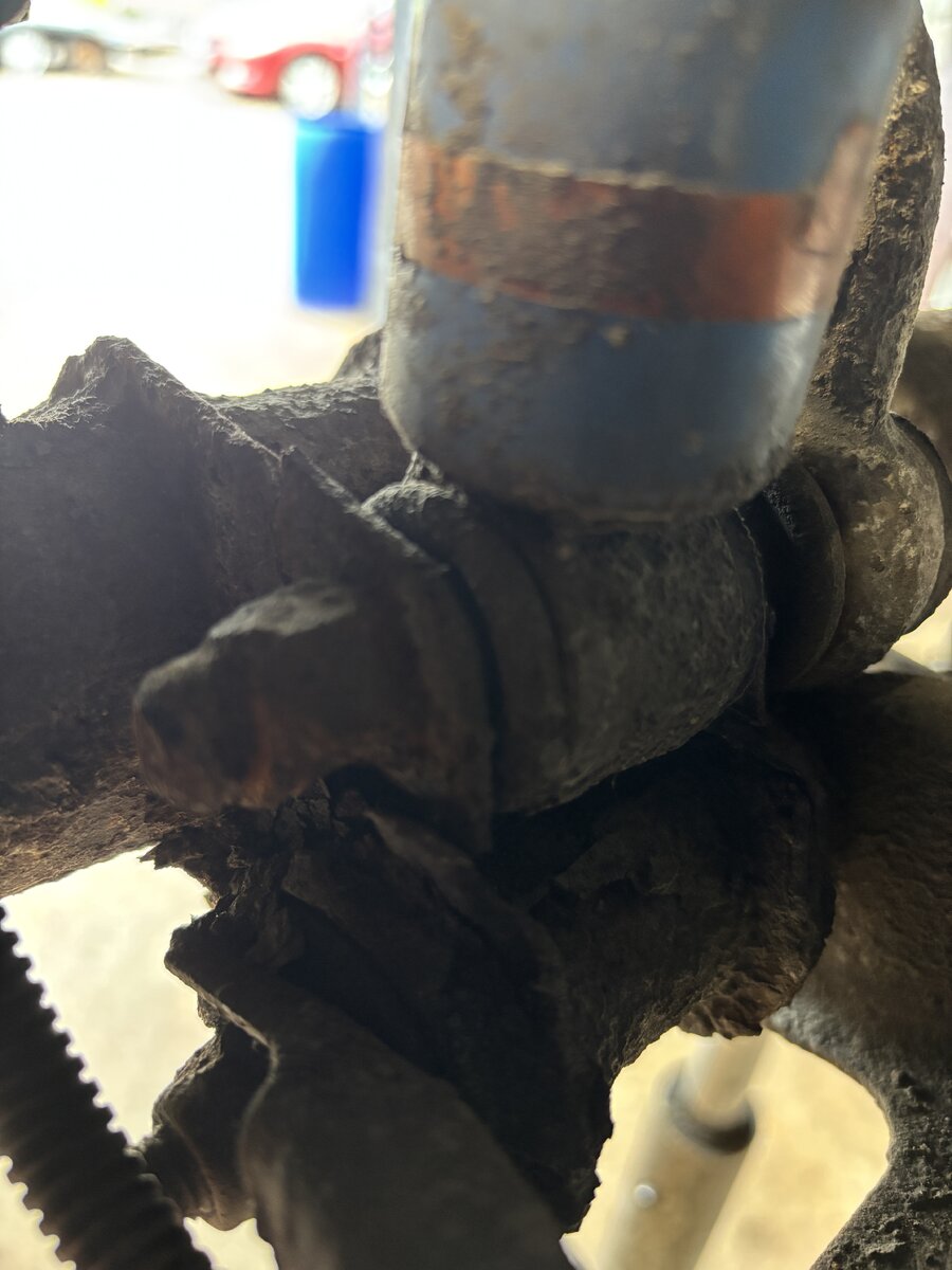

Der Stoßdämpfer hinten rechts hat sich samt der Befestigungslaschen aus der Achse gerissen.
Die Community der 9000 Fahrer und Werkstätten im Norden kennen einen solchen Schaden nicht…
Hergang: Im zweiten Jahr waren wir mit dem CD wieder 4 Wochen mit dem Wohnanhänger unterwegs. Diesmal bei gleicher Zeit mit 2700km deutlich weniger km als in 2024 (nach dem Festival ohne Probleme bis Kiruna und insgesamt knapp 6000km)
Ende August 2025: Auf unbegestigter Zuwegung zu einem Campingplatz dann plötzlich harte Schläge von der Hinterachse.

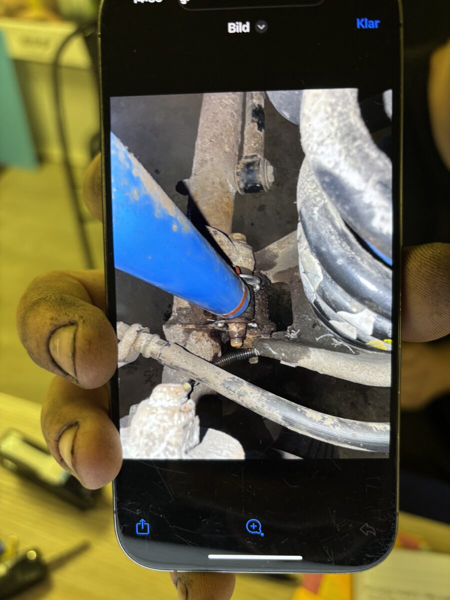

Am nächsten Tag eine Werkstatt in der Nähe (Glück) aufgesucht: Dämpfer baumelt auf der Bühne oberhalb der Achse.
Not-Reparatur: Zurück in die Lage gebracht, geheftet und dann mit U-Scheiben als Verstärkung geschweißt. Hält seit 1500km mit Wohnanhänger.
Nun soll eine gut erhaltene Achse kommen, aber die Konstruktion der Dämpferaufnahme an der Hinterachse erscheint mir nun zu schwach.
Kennt ihr ein solches Schadensbild?
Kann man dezent ertüchtigen?

Eine intakte, gut aufbereitete Achse sollte das Problem lösen.
An der defekten Achse wurden offensichtlich noch nie konservierende Massnahmen vorgenommenrolleyes
Bearbeitet von klaus
  • Lösung
Die Konstruktion an sich ist nicht zu schwach. Aber lange Jahre Rost haben halt die Struktur geschwächt. Eine rechtzeitige Aufarbeitung einer (noch) intakten Achse löst das Problem.
Man muß auch mal bedenken, daß die Autohersteller in der Regel auf ein normales Autoleben von ca. 8-10 Jahren auslegen. Alles was länger hält ist Bonus. Ab 20 Jahren (insbesondere bei Ganzjahresbetrieb inkl. Salz im Winter) erfordert spätestens nach 20 Jahren erhaltende Maßnahmen, sonst wird man über kurz oder lang mit solchen Ausfällen kofrontiert.
Wie Klaus sagt, gute, gebrauchte Achse besorgen, aufarbeiten und einbauen.

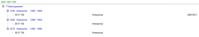

Ich kenne den 9000 nicht besonders gut. Aber Blick ins EPC gibt unterschiedliche Teilenummern an. Einmal Achse 1985-1989, und dann Hinterachse 1994-1998. Teilenummer der 1994-1998 ist aber identisch mit 1990-1993, die es auch noch separat aufgelistet gibt.
Hmm, welche EPC-Version?
Bei mir sieht das bei der 2010-4 wie folgt aus:
Ahh, hier wird es für '90 nochmals genauer:
Blöderweise wird genau die bis '98 verwendete Achse für '85-'89 implizit als Non-ABS angegeben:

Hatte vorhin nach Baujahr 1989, 1996 und dann noch 1992 geschaut und für die Position 1 (Achskörper) unterschiedliche Nummer für bis 1989 gefunden. Hatte aber auf die Nummer für mit ABS geschaut. Jetzt wo du es sagst, steht da auch die ..706 für 1989 drin, wenn man den Hinweis ABS ignoriert.

Ist spannend:
Die 89 57 706 wird angegeben für:
  • '85 -'89 mit (ursprünglicher?) Tausch-Nummer 89 51 907 implizit für non-ABS
  • ab genannten VIN '90 bis Ende durchgängig für alle einheitlich
Die 89 63 050 wiederum ist nur gelistet für
  • '85-'89 (nur) für ABS - wobei, ab wann gab es das beim 9k eigentlich?
  • nur im MY '90 bis zu den genannten VIN als einzige verfügbare Achse.
Im EPC 1998-4 ist die 89 57 706 im übrigen als NLS-Ersatz für die 89 63 050 gelistet.
Und das ist damit aus meiner Sicht die Kernaussage: Die 89 57 706 ist immer und überall verwendbar.
