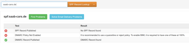

NaJa, also 'nen SPF-Record sollte im DNS schon gesetzt sein.
Mal schauen:
Ok, DMARC ist ja schon mal schick. Aber meiner Erfahrung nach wird das zumeist gar nicht zwingend benötigt, im Gegensatz zu einem passenden SPF-Eintrag. Letzterer ist inzwischen schon sehr weit verbreiteter Standard.
Wundert mich eher, dass es ohne SPF nicht mehr Probleme gibt. Aber wahrscheinlich gibt es noch einen passenden ReverseDNS-Eintrag, der vielfach ja auch noch abgefragt wird.

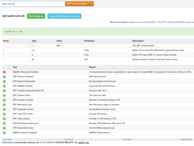

Falls der Server unter seiner MX-Adresse sendet, wäre der SPF-Eintrag (einfacher txt im DNS) trivialerweise "v=spf1 mx ~all" oder "v=spf1 mx -all".
Nach erfolgtem DNS-Eintrag einfach Test über MxToolBox.
@tempelkim Denke, mit Deinem letzten Posting bei Erik warst Du gedanklich eher hier unterwegs.
Na ja, das mit dem SPF sieht doch inzwischen schon super aus.
Die DMARC Policy kann man sich meines Erachtens schenken, habe ich bisher noch nie gebraucht. Habe bei uns nicht einmal 'nen Record published.

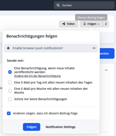

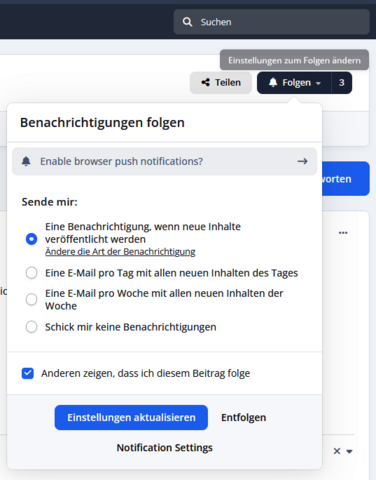

Messenger? Keine Ahnung wo das ist. Nein, hier oben rechts im Thread, wie sieht es bei dir da aus? Glocke auf grauem oder schwarzen Grund?
Die Radio-Box in dem aufklappenden Menü ist nicht was eingestellt ist sondern was aktiviert wird wenn du jetzt auf "Folgen" klickst. Oder was eingestellt wird wenn du schon folgst dun dann auf "Einstelllungen aktualisieren" klickst. OK, aktualisieren ist eine blöde Übersetzung, ändern wäre da besser.
Im ersten Bild habe ich die Nachrichten für diesen Thread nochmal deaktiviert. Im zweiten sind sie aktiv (Glocke auf schwarzem Grund).

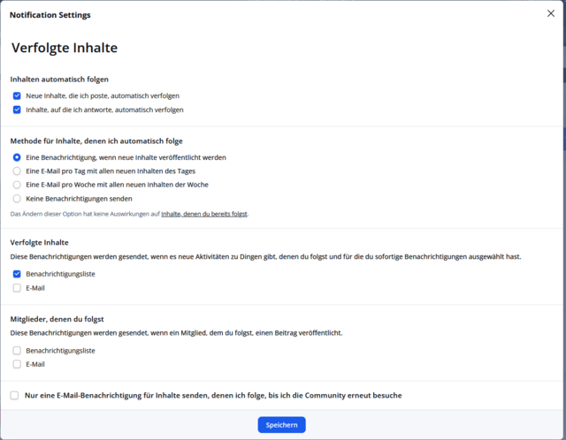

Und unter Notification Settings gibt es dann die Voreinstellungen. Also ob die Glocke automatisch aktiviert werden soll für von dir gepostete Inhalte oder die, auf die du geantwortet hast.
Und dann noch ob, wie und wie oft du benachrichtigt wirst. Soweit mein Verständnis. redface

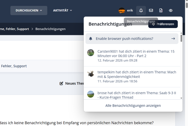

Bei mir ist das oben rechts, erstmal auf die Glocke klicken für die Benachrichtigungen, da auf "Präferenzen":
Dann komme ich hier hin:
Da dann "Messenger" ausklappen (das ist der Unterpunkt für die PN):
Bei mir kommen mit diesen Einstellungen (bisher jedenfalls) die Mail-Benachrichtigungen per Email zu mir, wenn mir jemand eine PN schickt.
