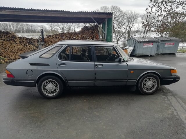

900er aus 1992 erworben
Moin, hier ist mal eine Seitenansicht meines neuesten Kaufes, erworben von guten Freunden von mir. Die hatten in den letzten 10 Jahren eine Toppola-Kabine auf dem Auto, haben aber jetzt einen anderen 900er dafür gefunden, der noch in einem erheblich besseren Zustand ist. Mein neuer hat den Softturbo-Motor und einen noch gut funktionierenden Klima-Kompressor. Nach oberflächlicher Prüfung funktioniert noch alles, wenn auch nicht immer optimal. In der Passagierkabine ist im Stand ein deutlicher Abgasgeruch zu riechen. Den Grund werde ich schon irgendwie mal finden.
Zunächst wollte ich ihn nur als Schlachter für dieses Projekt
https://www.saab-cars.de/threads/900-cv-bj-93-restaurierung-oder-ausschlachtung.69708/
erwerben. Leider gefällt er mir mal wieder zu gut - ich finde nach dem Cabrio den 4-Türer mit dem Fensterchen hinten als am Gelungensten -, obwohl er ziemlich viel Rost und eine Laufleistung von vermutlich weit über 600 Mm hat. Der Tacho zeigt zwar nur 298 Mm an, aber ich habe einen Aufkleber im Motorraum gefunden, der als nächsten Service-Termin 06/2010 bei einem Km-Stand von 576 Mm vorschlägt. Keine Ahnung, ob es noch der erste Motor und das erste Getriebe sind. In den nächsten Wochen werde ich ihn mal auf meine Hebebühne stellen, die momentan noch "Der Rote" für ein paar Wochen blockiert.
Das Auto hat erstaunlicherweise noch HU/AU bis 01/2027. Es ist ein Italien-Import.
Ich bin mal sehr gespannt darauf, was ich mit dem Auto noch anstellen kann. Wie gesagt, zur Not wird er geschlachtet und die passenden Teile wandern in mein seit Jahren schlafendes Cabrio-Projekt, der noch brauchbare Rest wird in Einzelteilen verkauft. Aber lieber würde ich ihn wieder in gutem Zustand auf die Straße bringen. Ach ja, die Felgen werde ich wohl beizeiten hier in "Verkaufe Teile" und bei den Kleinanzeigen anbieten, wenn ich geprüft habe, ob sie komplett in Ordnung sind, denn die finde ich nicht so optimal, obwohl sie ja offensichtlich sehr gefragt sind.
Frage zu dem Thema: ich finde keinen Aufkleber mit den Farbdaten und habe deswegen in einem älteren Prospekt des 900ers nachgesehen. Seltsamerweise habe ich vom 900er aus 1992 keinen Prospekt, aber im 1991er Prospekt vom 900er und im 1992er Prospekt vom 9000er gibt es Iridiumblau Farbe 220. Ist das wohl die Farbei meines jetzt erworbenen 900ers?
Nee. Dein auf dem Foto ganz nett aussehender Italiener ist meines Erachtens in Platanagraumetallic (Code 228) lackiert.
Die Frontspoilerlippe scheint ihm zu fehlen.
Wenn der soweit noch fit fährt und nicht zu gammlig ist, warum dann zerlegen? Gebrauchte Teile von schon zerlegten gibt's m.E. zur Genüge.
Viel Freude mit dem Langläufer.
Na wenn das mal kein Zwillingsbruder ist. Ich freue mich, wenn er weiter auf der Straße bleiben darf.
Und ja, anhand des Fotos schließe ich mich der Platanagrau Meinung an!

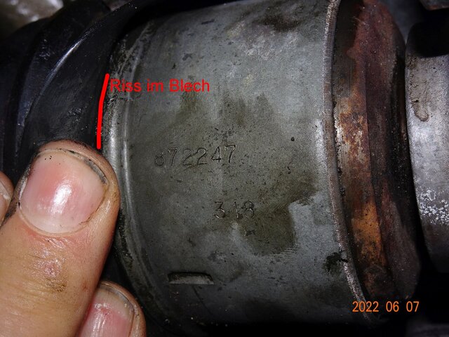

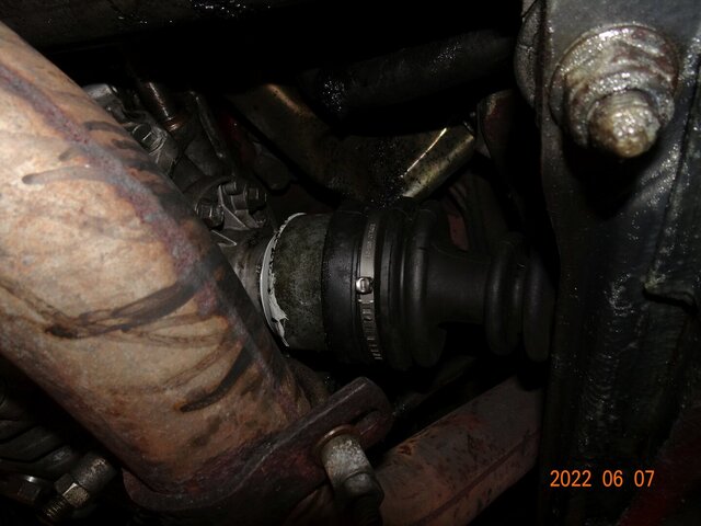

Gestern Abend beim Betrachten der von unten gemachten Bilder habe ich leider sehen müssen, dass die innere Manschette der rechten Achswelle mit Fett um sich wirft.

Am 11.2.2026 um 13:23, jfp hat gesagt:
Deswegen habe ich im Werkstatthandbuch im Kapitel 774 natürlich sofort gesucht, wie die Achswelle auszubauen ist.
So sieht das auch aus, falls die Manschetten kürzlich frisch gemacht worden sind und das überschüssige Fett nicht abgewischt wurde.cool

@klaus Da die beiden Jungs, von denen ich das Auto erworben habe, vermutlich kein Geld mehr da reingesteckt haben, gehe ich nicht davon aus, dass da in letzter Zeit die Manschette gemacht worden ist. Aber das kann man ja auch herausfinden.
Tja, das war ja ein echt guter Tip, ich habe gerade nachgefragt. Die Manschette wurde vor einem Jahr für die HU neu gemacht.
Aus eigener Erfahrung: Die Fettschweinerei kommt nicht aus der Manschette, sondern aus dem Blechgehäuse der Tripode. Schlicht und einfach ein Riß drin. Bei Biltema Fett, Bremsenreiniger und Silikon gekauft, Manschette gelöst, Fett rein, auf dem Parkplatz gereinigt und mit Silikon eingeschmiert, am heißen Auspuffkrümmer verbrannt und nach Hause gefahren. Ist nun 3 Jahre her und dicht. Die Manschette war nicht kaputt.220607DSC03236TripodeNummer_1.jpg
Bearbeitet von 9001983
Am 12.2.2026 um 20:01, 9001983 hat gesagt:
Das macht Mut! Nicht mit dem Riß im Blech, aber an der bei Dir so schön silikon-weißen Innenkante habe ich auch bei eigentlich allen meinen Kisten mit regelmäßigem Reinigungsbedarf zu kämpfen.
Natürlich hatte ich auch das alte graue Silikon, sorry habe die Farbnummer nicht mehr, entfernt und auch mit dem qualitativ hochwertigen Biltema Silikon zugeschmiert.
@9001983 Danke für den Hinweis. Ich werde das natürlich genau beobachten, habe aber zunächst die Hoffnung, dass genau das passiert ist, was @klaus schon vermutet hat, nämlich dass beim Wechsel der Manschette vor einem Jahr für die HU einfach die Fettreste nicht entfernt wurden.

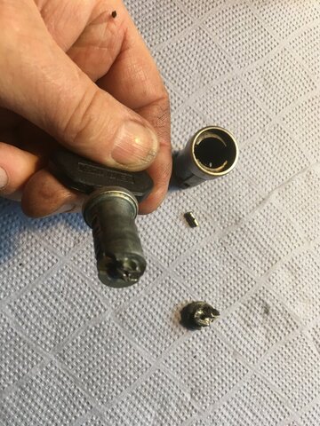

Aber ich habe auch noch eine andere Frage: Das Zündschloss lässt sich nur sehr "steif" bewegen. Ich plane daher, dort ein Mittel einzusprühen, so dass es wieder leichter läuft. Gedacht habe ich an Ballistol oder an Fluid Film. Kann ich das so machen oder mache ich dabei möglicherweise etwas kaputt?
Bearbeitet von jfp
Ballistol ist ok.
Und ja, etwas Pflege ist auch hier nötig, sonst...
Bearbeitet von klaus
Dafür wäre mir da zuviel Fett auf den umliegenden Bauteilen.
Fürs Schloss würde ich nur Ballistol nehmen (Fluid Film wird trocken), am besten Schließzylinder rausnehmen und mit viel Reiniger spülen während man mit dem Schlüssel dran herumspielt. Habe das in frisches Motoröl getunkt und mich dann gewundert, was da alles im Schloss sein kann. Auch magnetisches. s Dann Bremsenreiniger, um das Motoröl loszuwerden. Dann Ballistol und abtropfen lassen.
