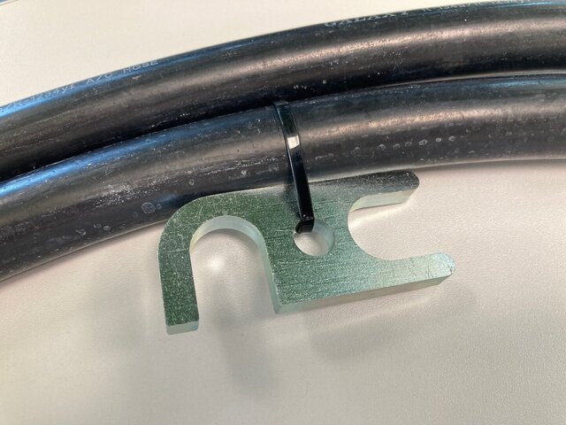

Skandix bietet ein passendes Austauschset an. Meine Frage: Gehören da noch Dichtungen dran, die separat bestellt werden müssen, oder wird das Teil so an den Kompressor geschraubt? Und was meinen die mit "Die Schläuche werden mit dem beiliegenden Plättchen verbunden und befestigt"? 🤔

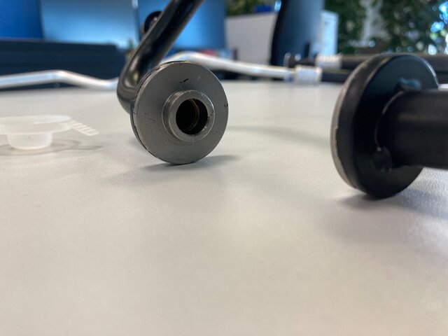

Schläuche sind eben angekommen. Jetzt ergibt auch der Satz "Die Schläuche werden mit dem beiliegenden Plättchen verbunden und befestigt" einen Sinn. Aber Dichtungen für die Flansche an der Kompressorseite waren keine dabei. Werden die wirklich so blank montiert oder gehören da noch Dichtungen drunter?

Aber klar, passende (grüne!) 0-Ringe.
Am 28.7.2026 um 11:09, Karlsson pa taket hat gesagt:

Kurzer Anruf bei Skandix: O-Ringe müssen extra bestellt werden, ist aber nur noch einer auf Lager. Artikelnummer soll wohl 1065953 sein, ist aber nicht grün sondern schwarz und laut Kompatibilitätsliste nicht für mein Fahrzeug geeignet. Hat mal jemand die genauen Maße oder eine Teilenummer für mich? Ansonsten bliebe noch die Möglichkeit, die alten Dichtungen zu verbauen.

Am Kompressor sollte es die 79 72 318 sein.
Und Maße sollten Dir die alten liefern. Ansonsten: Außendurchmesser muss in die Vertiefung passen. Und die Schnurstärke muss nennenswert größer sein, als die Nut tief ist, aber seitlich (knapp) in diese passen.

Danke! Das ist das Teil, das mir die freundliche Dame am Telefon genannt hat und das auf der Produktseite als inkompatibel genannt wird. Aber wenn es das Teil ist, dann wird es wohl das Teil sein 🤪 Dann schaue ich mal, wo ich bis Freitag noch ein Paar auftreiben kann.

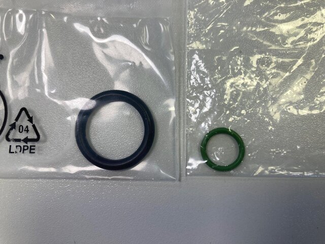

Es gibt Tage, da könnte ich ohne Senf in die Tischkante beißen. Eben kam der zweite Dichtring. Zu meiner großen Überraschung ist dieser nicht nur grün, sondern auch erheblich kleiner. Links ist der Ring, den ich bei Skandix bestellt habe, rechts der Ring vom ScanParts-Team.
Beide Ringe haben laut Rechnung die SAAB-Teilnummer 7972318. Auch die Abbildung auf der ScanParts-Seite entspricht dem linken Ring von Skandix. Ulkigerweise hatte ScanParts noch genau einen Dichtring auf Lager und aktuell ist auf deren Webseite immer noch genau einer verfügbar. Ich gehe davon aus, dass die mir einen falschen Ring geschickt haben 😠
Meines Erachtens müssen die Klima-Ringe grün sein. Es würde mich wundern, wenn es auch schwarze aus EPDM (glaube, das war das Material für die Klima-0-Ringe) gäbe. Wie sollte die dann jemand unterscheiden können?
Bei Saab-Parts ist der Ring auch schwarz, und laut der Artikelnummer handelt es sich um einen Dichtring für den Klimakompressor.

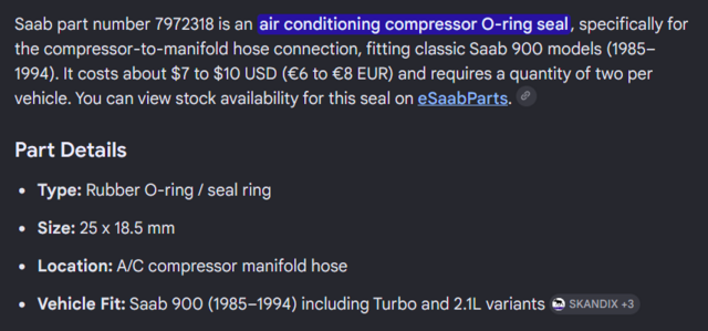

Übrigens, das sagt die KI (Entschuldigungsmile) zur Eignung bzw. Beständigkeit:
  1. EPDM: Hält Wasser, Heißdampf, Ozon, UV-Strahlen und Alterung extrem gut stand, zersetzt sich jedoch sofort bei Kontakt mit Mineralöl oder Kraftstoffen.
  2. HNBR: Hält Ölen, Fetten, Kraftstoffen und vielen Chemikalien stand, versagt jedoch bei polaren Lösungsmitteln (wie Bremsflüssigkeit)

So, der zweite Dichtring ist heute gekommen. Der kleine falschgelieferte ist für den Verdampfer und geht aufs Haus 🍻 Der neue hat die richtigen Maße und ist grün; vermutlich New Old Stock. Hauptsache, er ist nicht so alt wie der Umschlag, in dem er verschickt wurde 👇🤪
