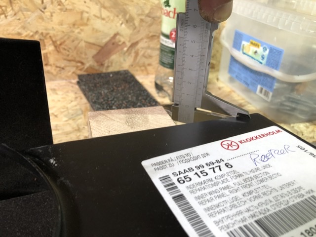

2mm

Heute sind die Bleche von Skandix gekommen, die haben eine Stärke von exakt 1 mm.
Die massiven von Klockerholm konnte ich bei Elfering allerdings nicht entdecken.
Das erscheint mir sehr dünn. Ob das für den Bereich taugt?

So, einen Versuch habe ich noch bei R&D Car Parts in NL gestartet. Dort wurden Klokkerholm-Bleche angeboten.
Blech ist gekommen.... selbe Stärke wie von Skandix.
t= 1 - 1,1 mm
Und das am Bodenteil das Seitenteil ist sicher nicht dicker.
Nun gut, der TÜV schreibt ja ohnehin die selbe Blechstärke vor wie am Originalbauteil. Das ist hiermit wahrscheinlich sicher gestellt.
Ich habe die „beiden“ Varianten noch mal genau inspiziert. Beide sind identisch, jede noch so kleine Sicke und Falte, findet sich an beiden Blechen. Bei Skandix werden also auch die aktuellen Klokkerholm-Bleche vertrieben. Am Seitenwandblech war zudem noch ein Rest des Klokkerholm-Etiketts unter dem von Skandix zu erkennen.
Ich würde daher davon ausgehen, dass man heute keine anderen Blechstärken mehr bekommt.
Wie bereits o.g.: Diese Teile gibt es seit Jahren (!) und genügen vollkommen.
