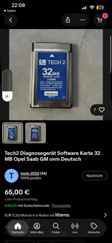

Wohnt züfällig jemand der die Karte hat in der nähe? Oder kann man die günstig kaufen und dann irgendwie das sich „drauf spielen“ bin nur bekannt mit obd 2 das ist alles bisschen neu für mich
IMG_8313.pngWeil da muss ich ja dann noch diese richtige (Version) oder wie man das nennt drauf machen.
Die Software kann ich dir draufschreiben.
Sonst fragst du mal hier an:
