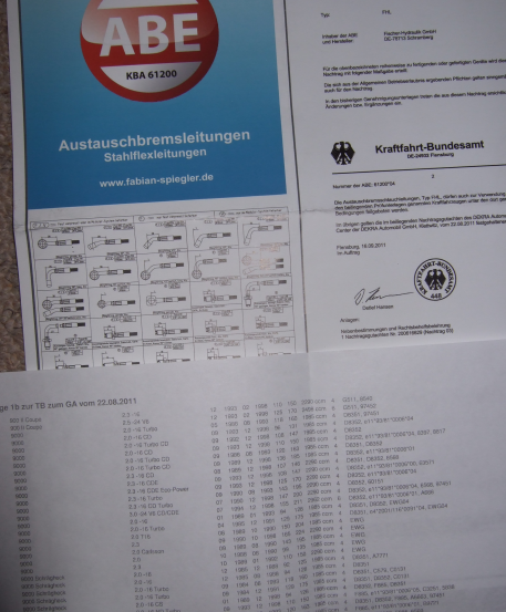

Generelle Frage dazu: wie sieht die ABE aus? Ist da für jedes Modell genau die HSN und TSN aufgelistet oder sind es allg. Freigaben? Problem bei meinem Modell ist, dass die TSN durch Reimport mal genullt wurde und daher vermutlich in keiner Liste irgendeines Herstellers von Stahllfexleitungen auftauchen würde. Um entweder Stress beim Tüv oder noch schlimmer einen Rückbau zu vermeiden, hätte ich gerne vorher einen Blick auf die ABE geworfen. Hat jemand vielleicht ein Foto?
Hohlschrauben oder Halteklammern müsste man doch eigentlich nicht benötigen, oder?

In der ABE sind die Fahrzeugtypen dezidiert aufgeführt, so dass es IMHO auch bei genullter TSN keine Probleme geben sollte.
Beispiel vom 9k:

Ich habe auch (wiederholt) bei Fabian Spiegler gekauft, wenn auch (noch) nicht für den 901.
Beispiel vom 9k:
[ATTACH=full]157180[/ATTACH]
Gibt es das Bild evtl. auch noch in groß? Ich kann die Einträge leider nicht genau erkennen.
Zusätzlich ist bei mir auch noch die Leistungssteigerung vom roten Tuning Kit eingetragen, so dass man die 136 kW Variante vermutlich nicht in der Liste finden wird.
Danke.
Dafür reicht die ABE auch, zumindest hat es meinen "TÜV-Prüfer" bei verschieden 900 noch nie gestört.
Bearbeitet von klaus

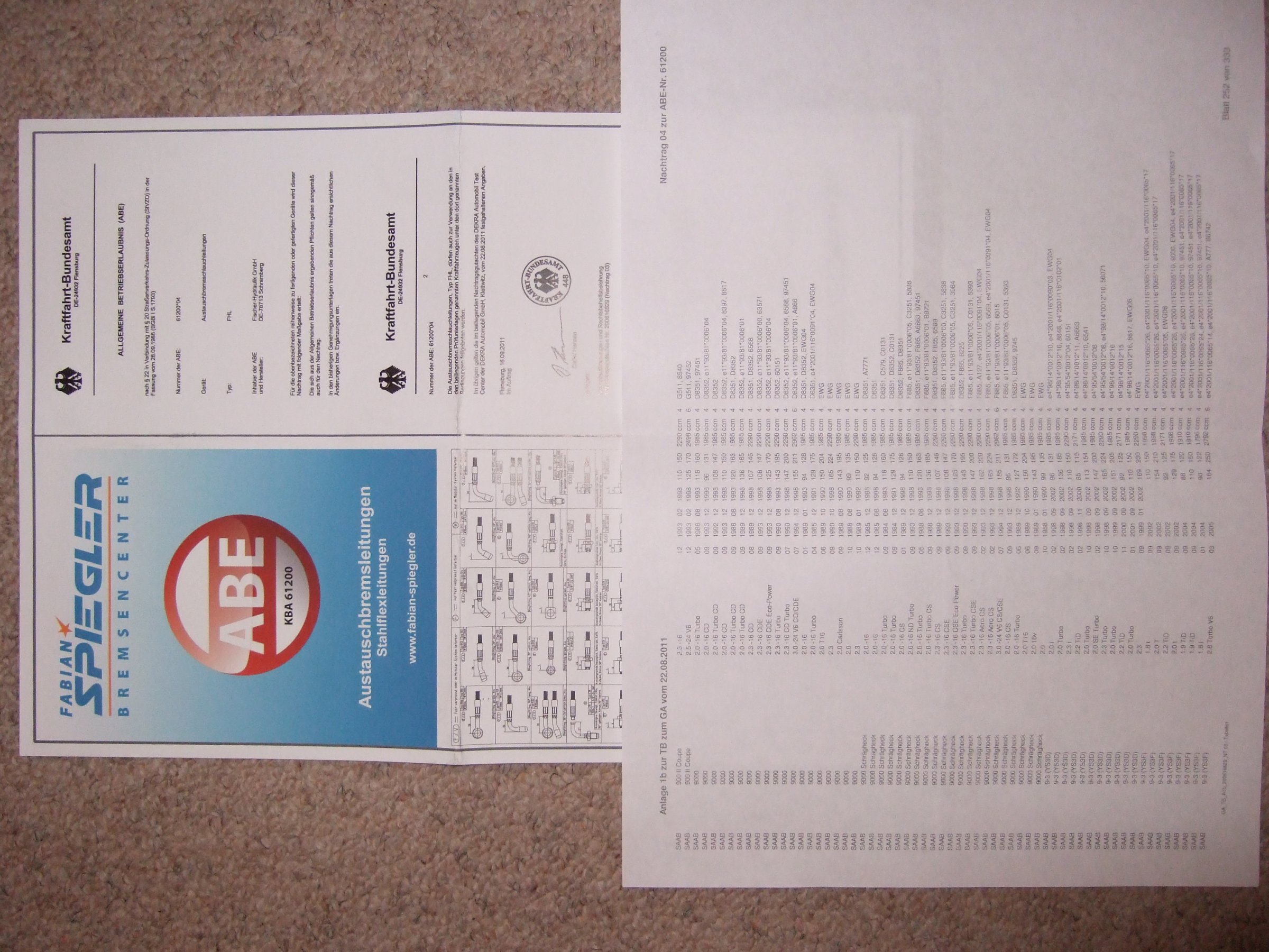

Ich habe inzwischen dann doch recht unproblematisch die ABE von Spiegler vorab erhalten.
Die Variante mit Leistungssteigerung ist natürlich nicht enthalten.
Es gibt aber noch eine Spalte mit KBA Zulassungsnummern E329, E3291, 97452, A777. Findet man diese irgendwo in den Unterlagen zum Fahrzeug wieder? In der Zulassungsbescheinigung Teil 1 habe ich nichts entdecken können.
In den 10 Jahren, nachdem ich meine Autos (deutlich nach den 2-Rädern) auf Stahlfex umgerüstet habe, lagen die in meinem Fall fahrzeugspezifischen ABE immer im Handschuhfach, mußten bisher aber noch nie zum § herausgeholt werden !
Bei manchen Sachen sehen die Inschennöre & Co das sogar inzwischen lockerer, z.B. auch die LED-Kennzeichenbeleuchtung, die mir die Werkstatt seit langem freundlicherweise ungefragt montiert hat.
