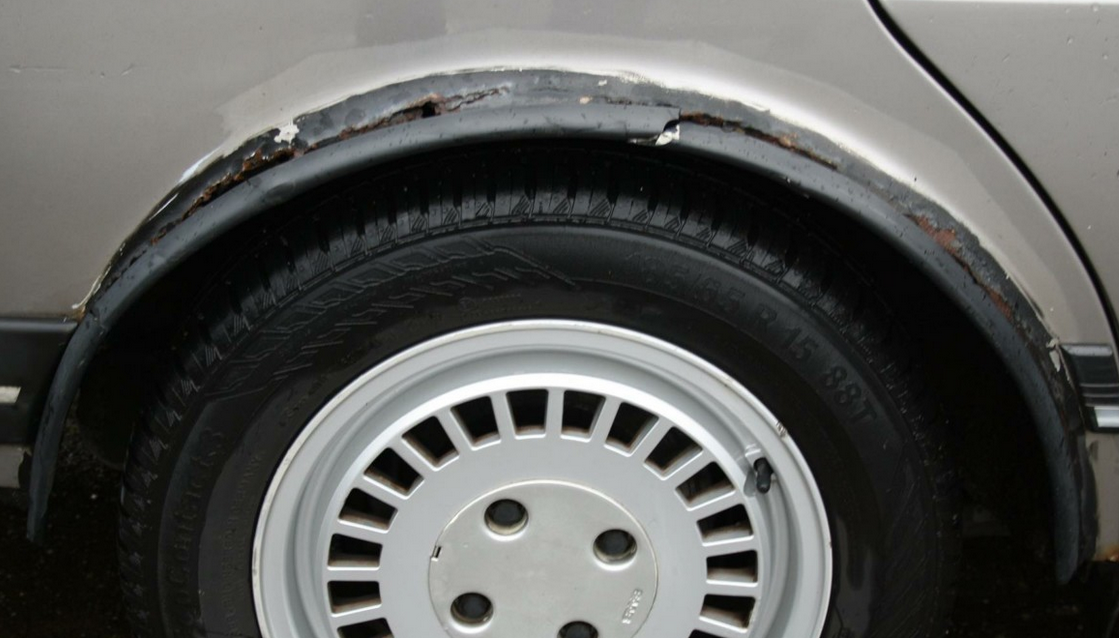

Weil wir manchmal schon den Vergleich der technischen Überwachungsprüfungen in einzelnen Ländern hatten: hier ein schönes Beispiel, was in Holland geht und in D nicht.
Laut Angebot wird diese Kiste mit diesen Radläufen mit einer neuen APK verkauft:
Hmm, dürfte bei der $21 Zulassung in D zu Stirnrunzeln beim Prüfer*in führen ....
(der Sedan ist trotzdem nett)
[ATTACH=full]175180[/ATTACH]
Normal in Holland. Da habe ich 900er mit Faustgroßen Durchrostungen in den Radkästen gesehen. Mit frischer APK...
