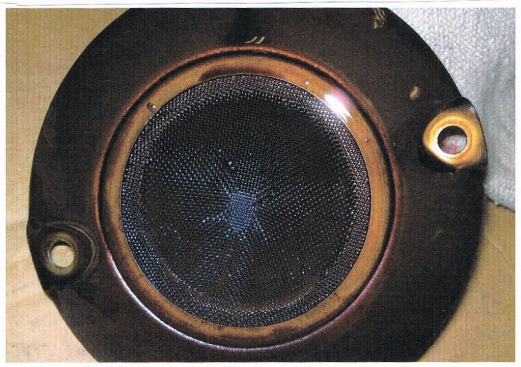

Dafür hier nochmal meins von 2010, kurz nach Umstellung auf 0W40 - allerdings zuvor fast 13 Jahre Kurzstrecke (< 10 Tkm/Jahr) mit 10W40, Ölwechsel nach je 20 Tkm:
[ATTACH]69579.vB[/ATTACH]
http://www.saab-cars.de/attachments/900-ii-9-3-i/111240-futter-bei-de-fische-2010_1206-lsieb.jpg
so wünscht man sich das!
