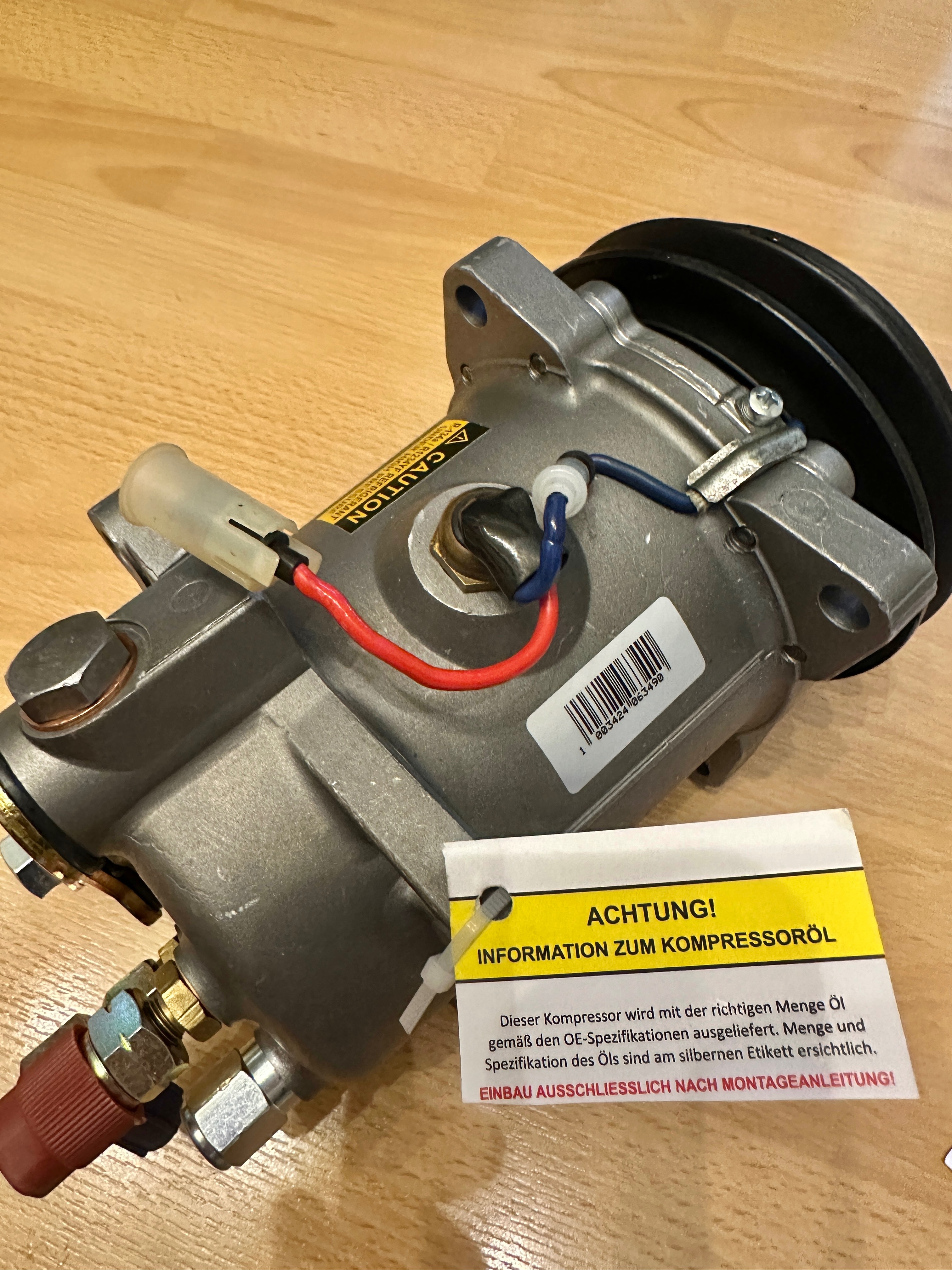

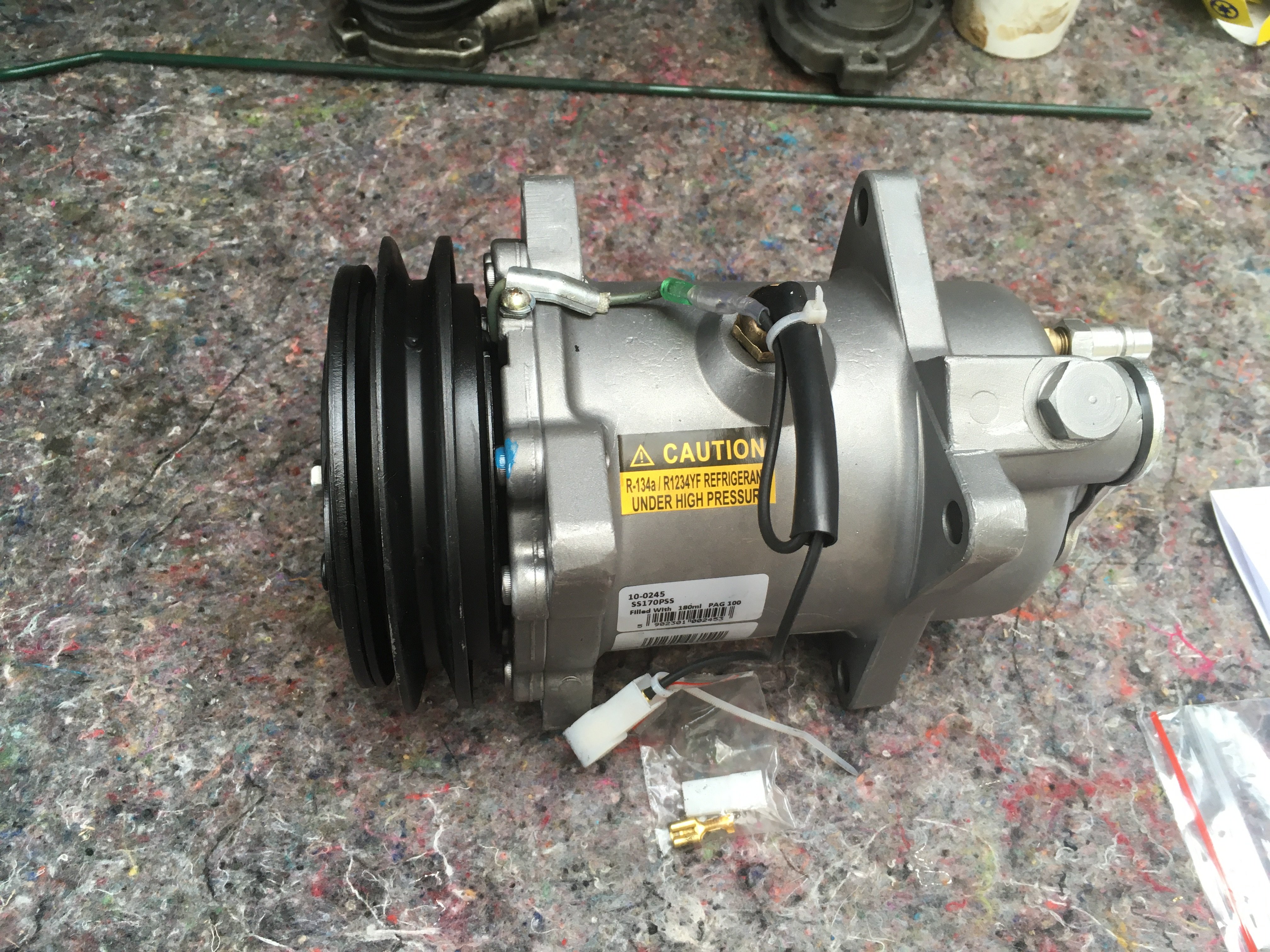

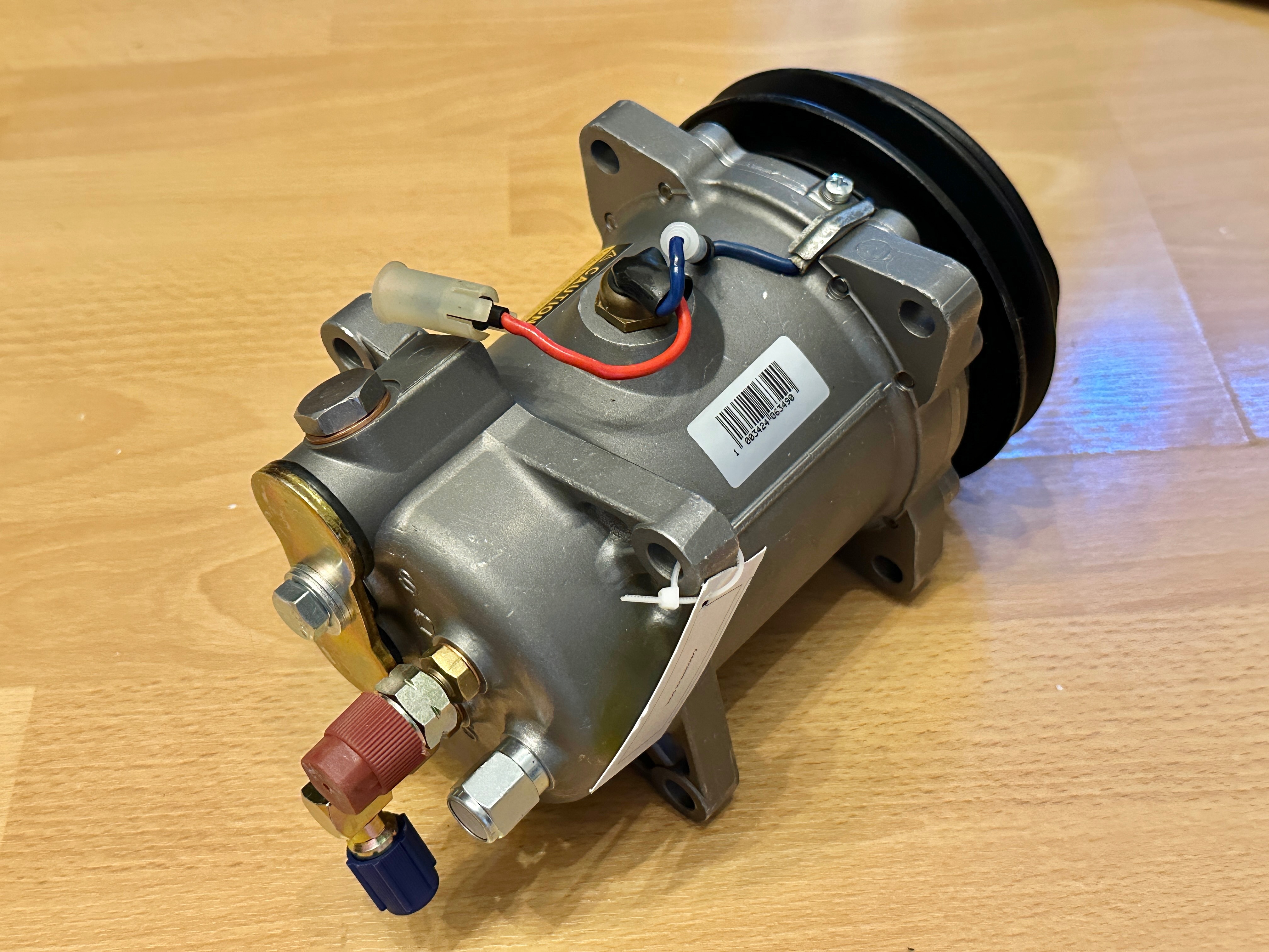

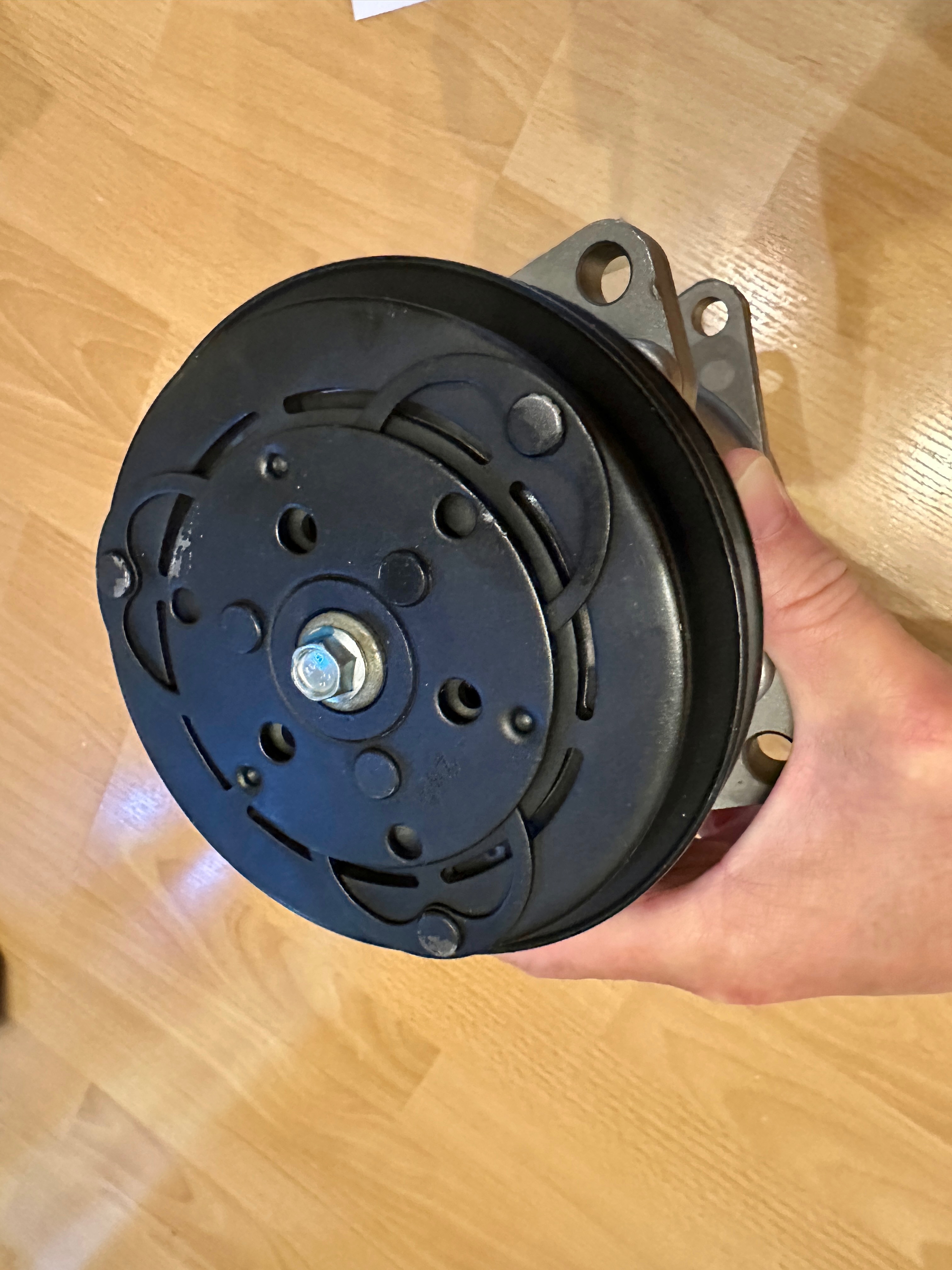

Kurzer Zwischenbericht von der Überholung meines Kompressors bei der Firma MKS Klimaservice.
Die Bearbeitung hat doch mehrere Wochen in Anspruch genommen. Ich hatte dem defekten Kompressor zur Sicherheit noch einen weiteren Kompressor beigelegt, den ich auch noch zu liegen hatte. Der drehte sich noch, aber eben auch mit Geräuschen.
Ich erhielt nach einiger Zeit Information, dass tatsächlich beide benötigt werden, um einen funktionierenden Kompressor herzustellen.

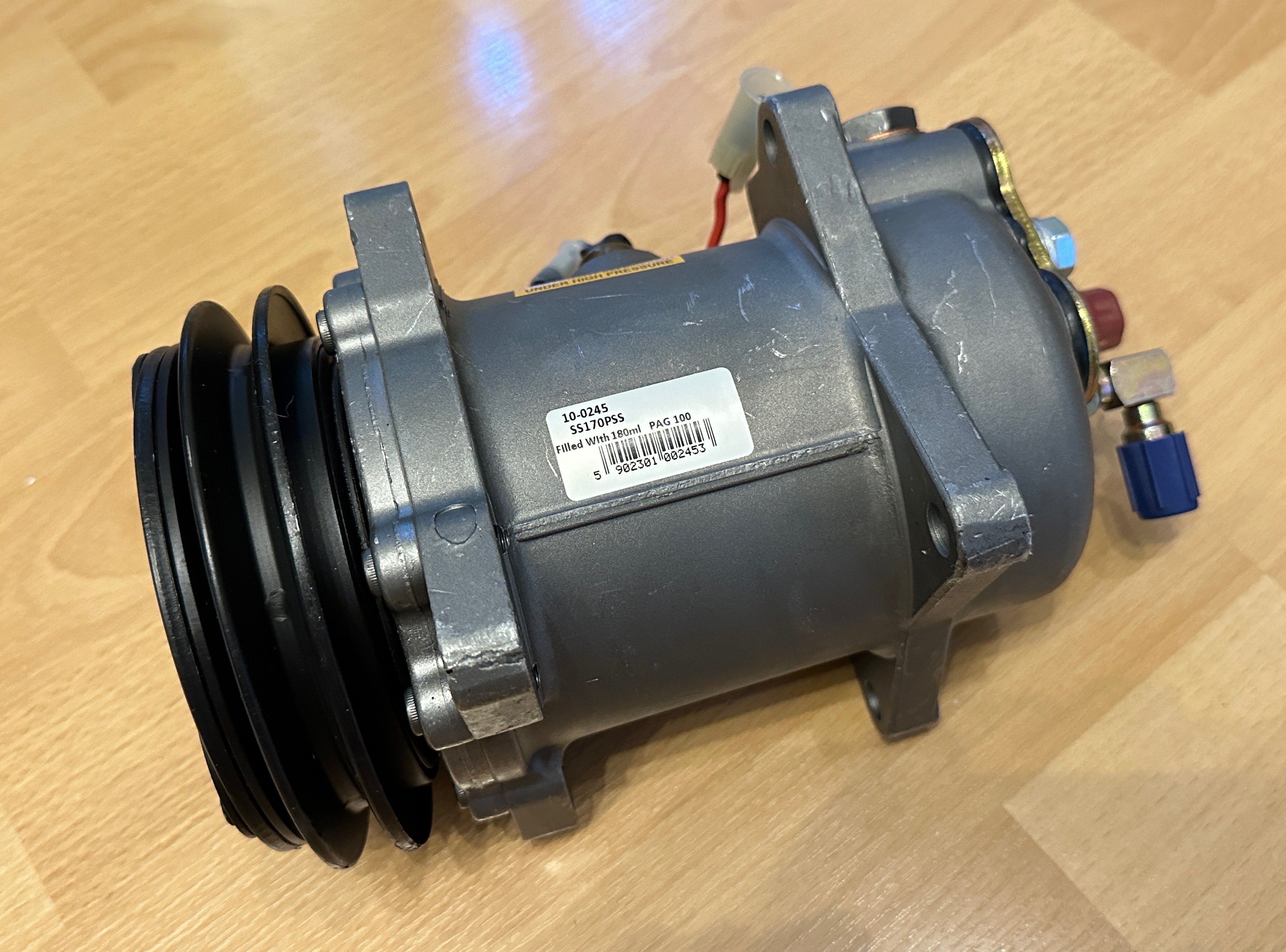

Nun habe ich einen Kompressor zurück erhalten, der entweder aufwändig aufbereitet wurde, oder bei dem es sich nicht um einen der beiden Kompressoren handelt. Die beiden von mir eingesandten Kompressoren waren verschmutzt und oxidiert. Das Ding, was ich nun zurück erhalten habe, sieht aus wie neu…?

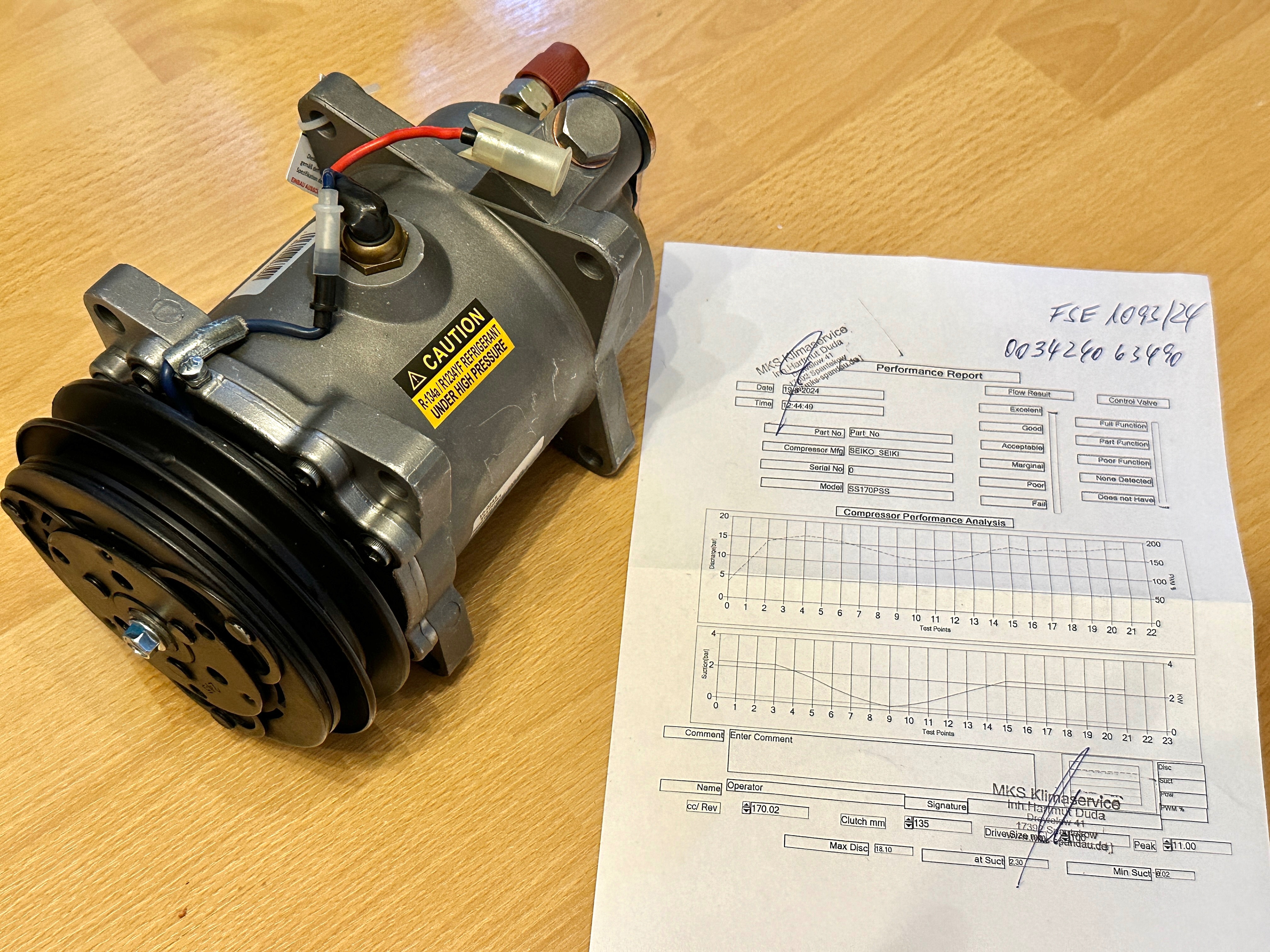

Enthalten war auch noch ein Performance Report, der dem Kompressor sehr gute Werte attestiert, neue Fittings und Dichtungen. Zudem noch eine Liste mit den Garantiebedingungen, die es einzuhalten gilt sowie ein Merkblatt für die Installation des Kompressors.
Die Kosten für die Überholung und den Versand lagen inklusive Mehrwertsteuer bei circa 350 €. Vor Hintergrund der Lieferung eines auf mich wie neu wirkenden, wunderbar frei drehenden Kompressors ist das ein Spott Geld.

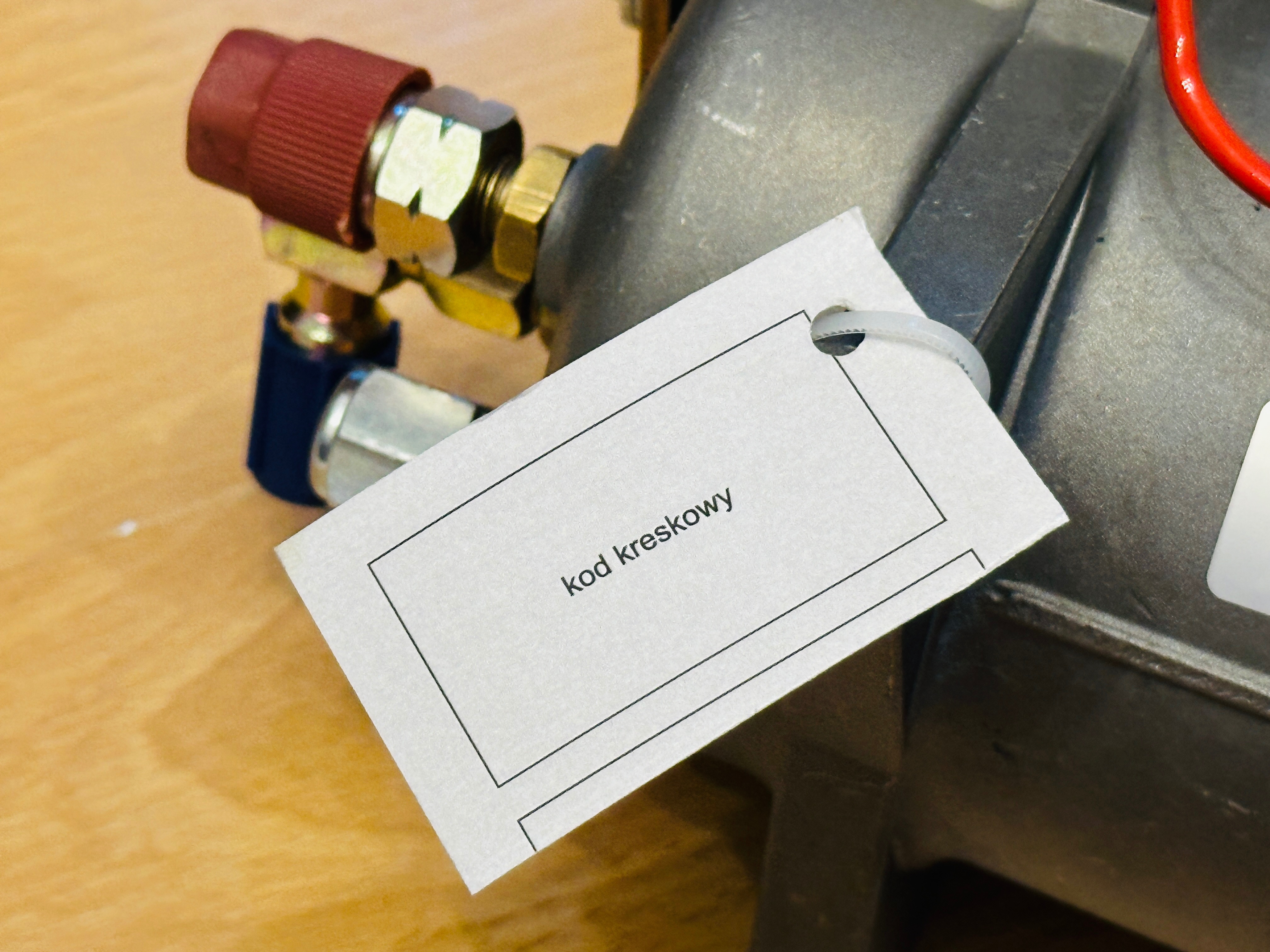

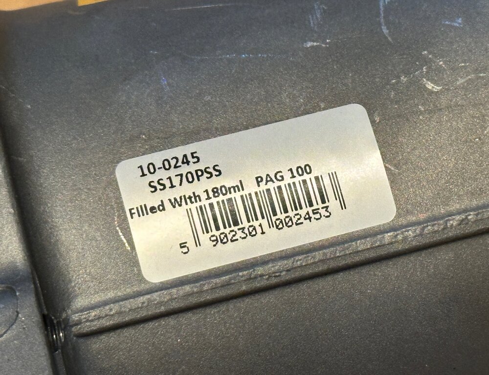

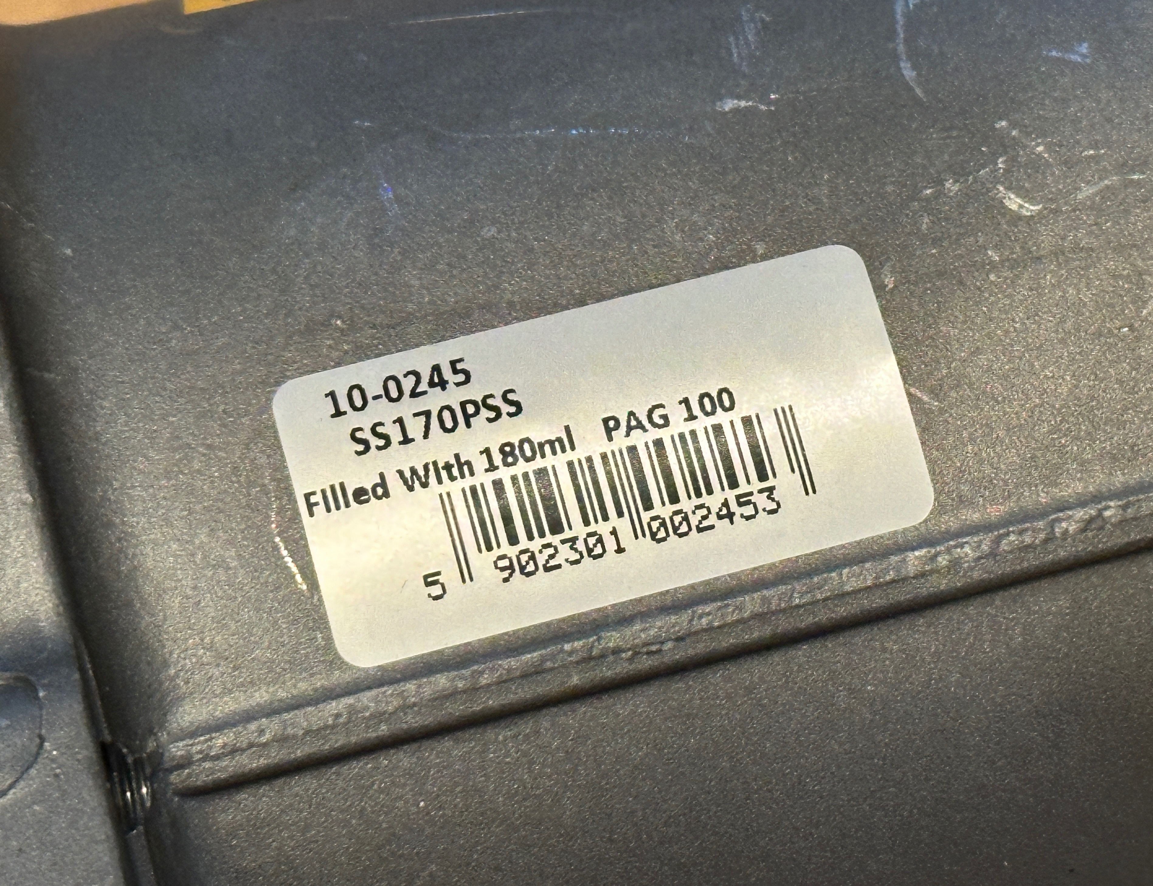

Man fragt sich aber tatsächlich, ob dieser Kompressor revidiert wurde, oder ob es sich um irgendeinen Nachbau handelt. Man beachte die Aufkleber.

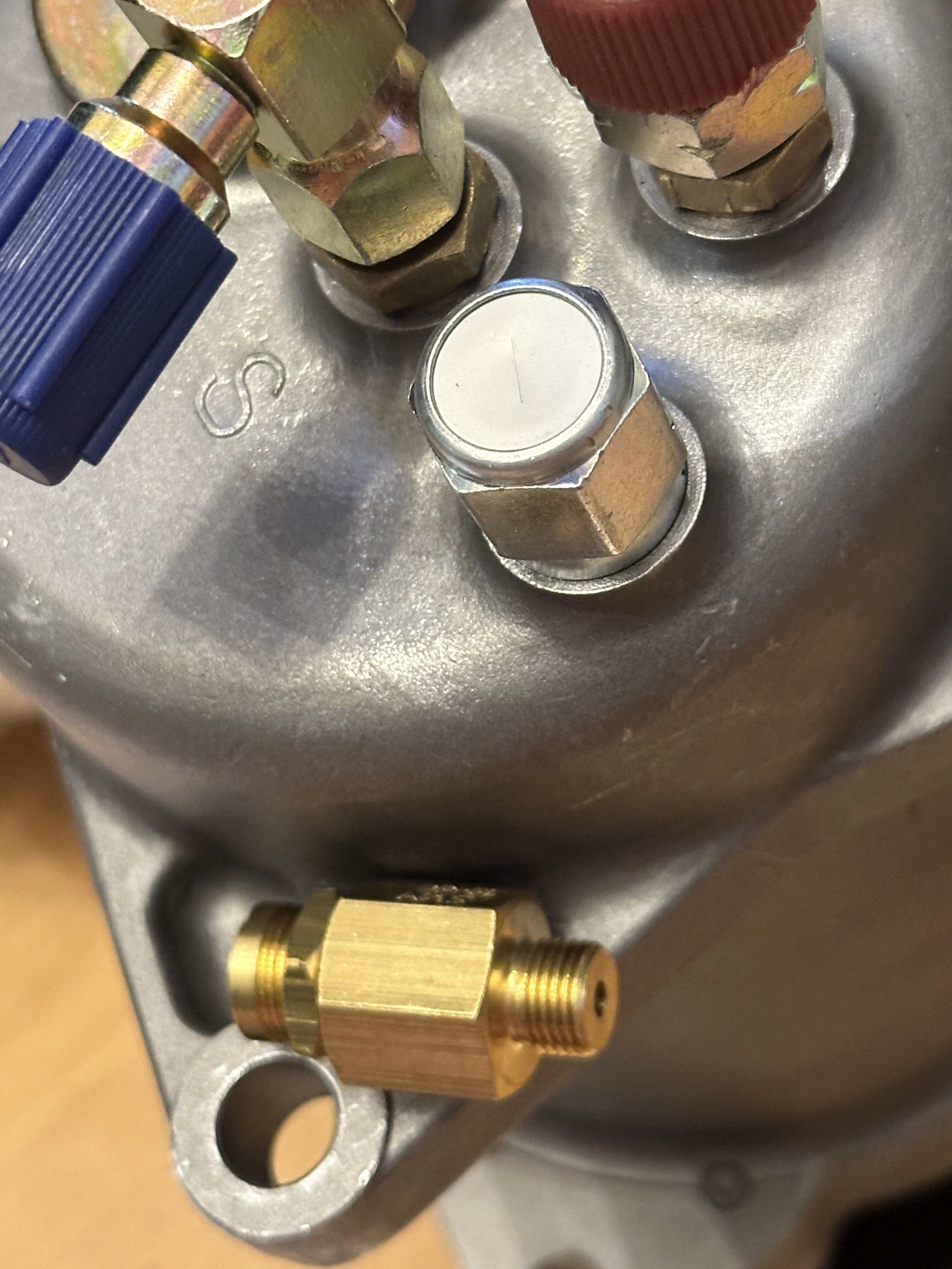

Interessantes Detail: das ehedem verbaute Überdruckventil wurde ausgebaut und gegen ETWAS getauscht, was ich nicht beurteilen kann. Möglicherweise handelt es sich hier auch um ein Überdruckventil, allerdings anderer Bauart?
Meinen nächsten Report kann ich natürlich erst geben, wenn das Ding eingebaut ist und Leistung bringt. Den Einbau werde ich einer Firma überlassen, die darauf spezialisiert ist. Ich werde sicherlich ein neues Expansionsventil verbauen lassen, zudem einen neuen Trockner und natürlich zuvor die Anlage spülen lassen.

Meiner Ansicht nach ist das tatsächlich ein revidiertes altes Gehäuse - ob eins deiner beiden, kann ich natürlich ncht sagen, aber das ist ja unwichtig.
Ja, die Einbau- und Garantiehinweise sollten wirklich genauestens befolgt werden, wenn der neue Kompressor nicht bereits nach kurzer Zeit wieder defekt werden soll. Ein spezialisierter Kimabetrieb dafür ist tatsächlich eine gute Idee.
Ich denke auch, so wie es auf den Fotos wirkt, daß das ein aufgearbeitetes Alt-Gehäuse ist. Die haben das Ding wirklich in seine Einzelteile zerlegt, haben das Gehäuse sandgestrahlt, daher wirkt das so "neuwertig".
Preislich klingt das sehr fair. Ich drücke die Daumen daß du damit wieder lange Freude und "kühlen Kopf" hast. :top:
Mir ist eben noch mal in diesem Report Bericht aufgefallen, dass dort scheinbar vermerkt ist, dass kein „Kontrollventil“ (mehr) vorhanden ist. Wenn es sich dabei um das Überdruckventil handelt, wurde das hiermit ausgebaut. Was ich eigentlich nicht so toll fände.
Bearbeitet von jungerrömer
Müsste es eben noch mal in diesem Report Bericht aufgefallen, dass dort scheinbar vermerkt ist, dass kein „Kontrollventil“ (mehr) vorhanden ist. Wenn es sich dabei um das Überdruckventil handelt, wurde das hiermit ausgebaut. Was ich eigentlich nicht so toll fände.
Aber genau jenes ist doch in deinem letzten Bild mittig zu sehen?
--> Anruf bei der Firma schafft Klarheit, was sie da wo weggelassen haben...
Exakt.
... Das Ding, was ich nun zurück erhalten habe, sieht aus wie neu…?
So sehen die überholten Original-Kompressoren von MKS immer aus.
Und der Report ist ebenfalls obligatorisch.
Gehe doch einfach mal davon aus, dass Du nun ein funktionierendes Exemplar bekommen hast.:cool:
