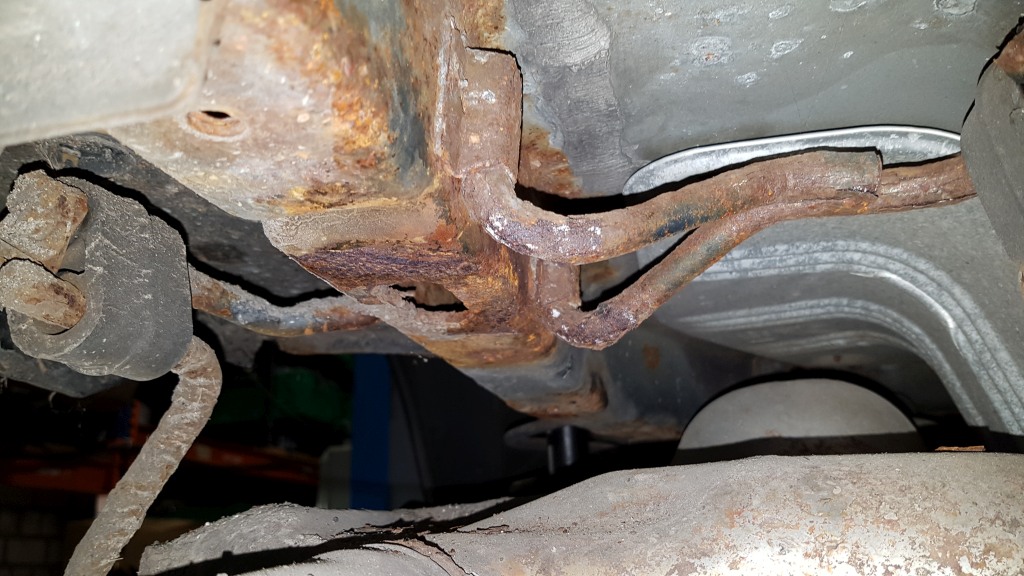

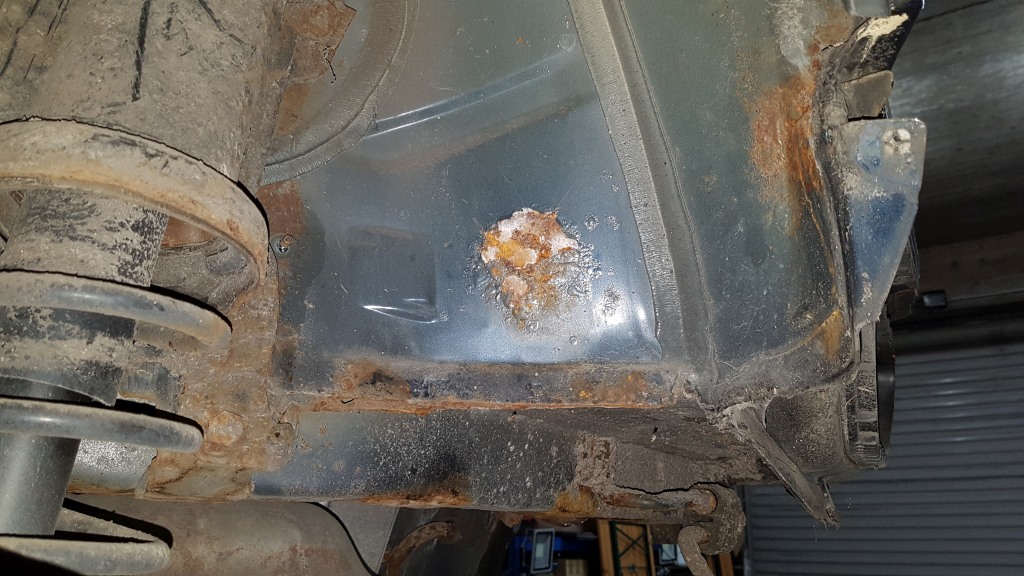

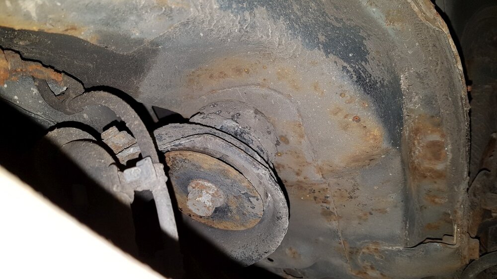

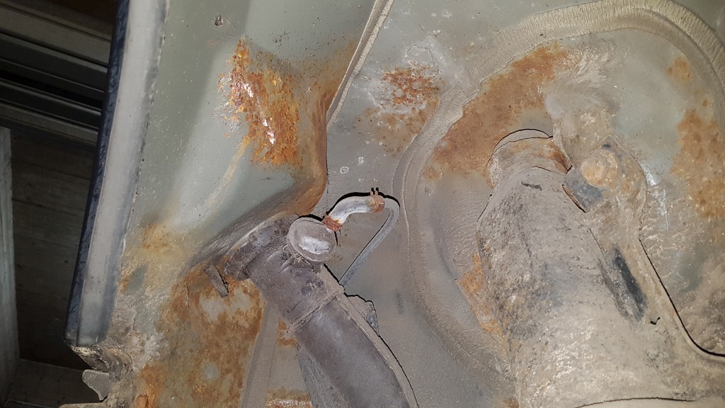

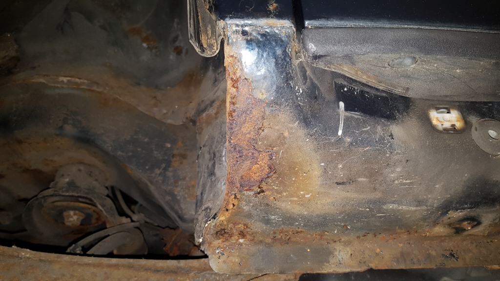

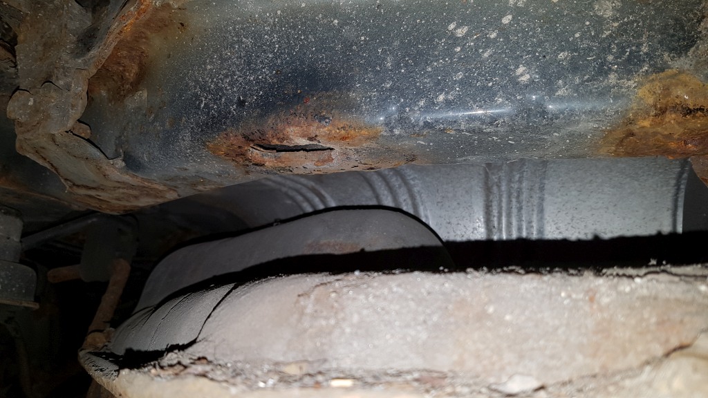

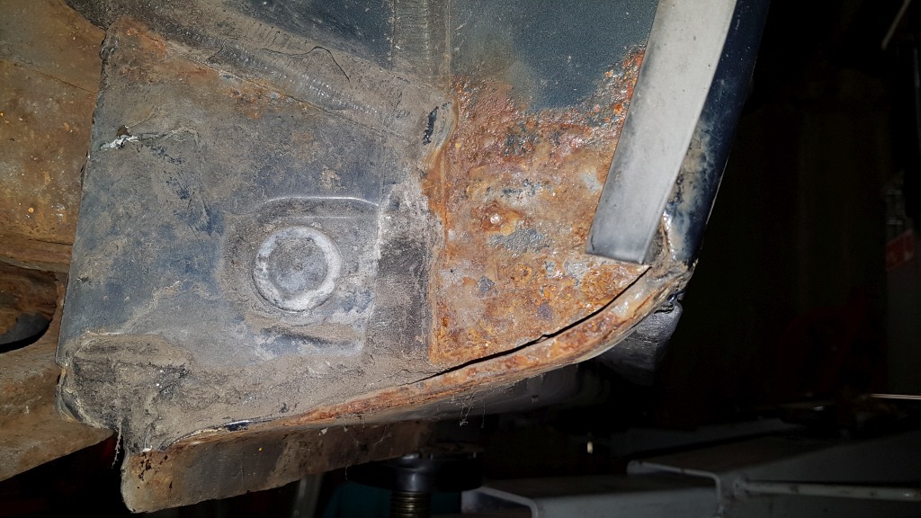

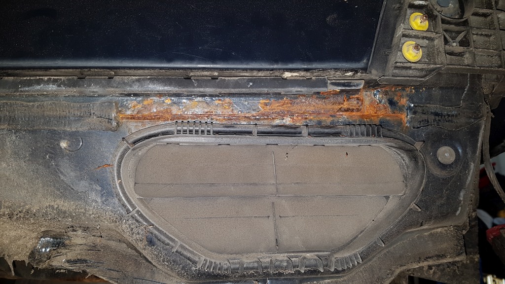

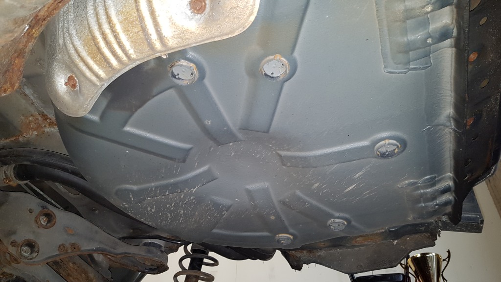

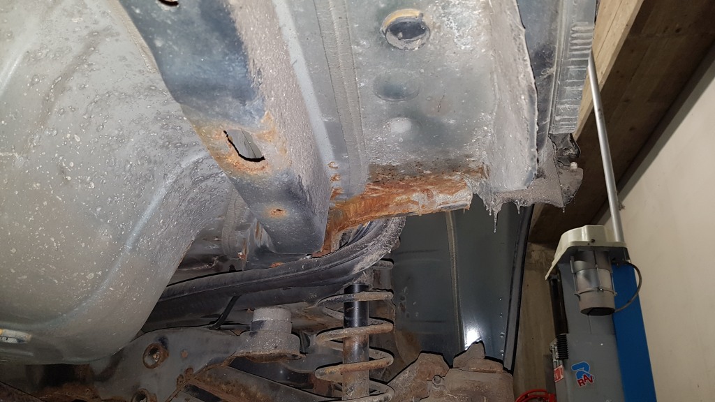

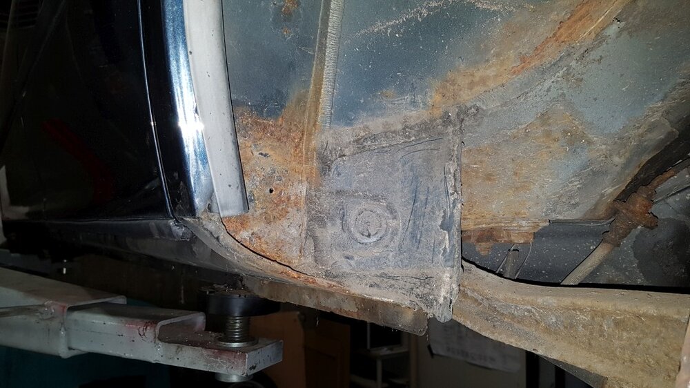

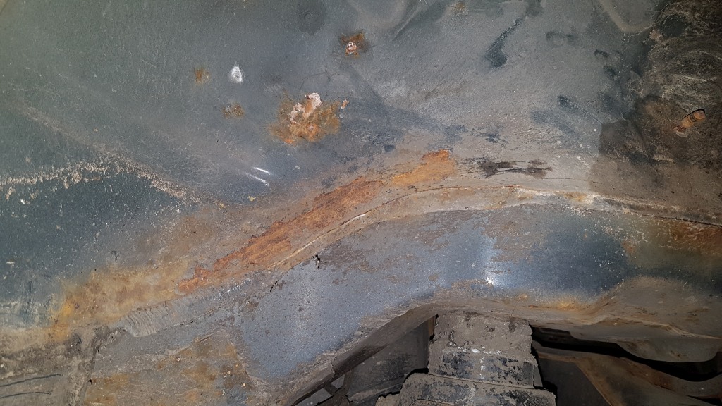

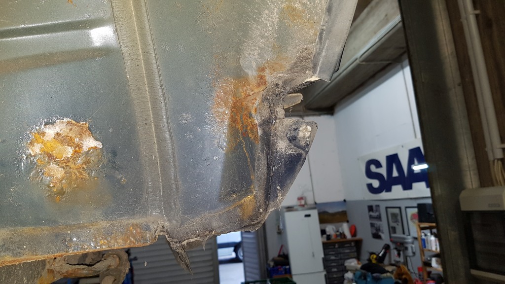

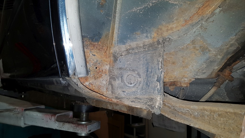

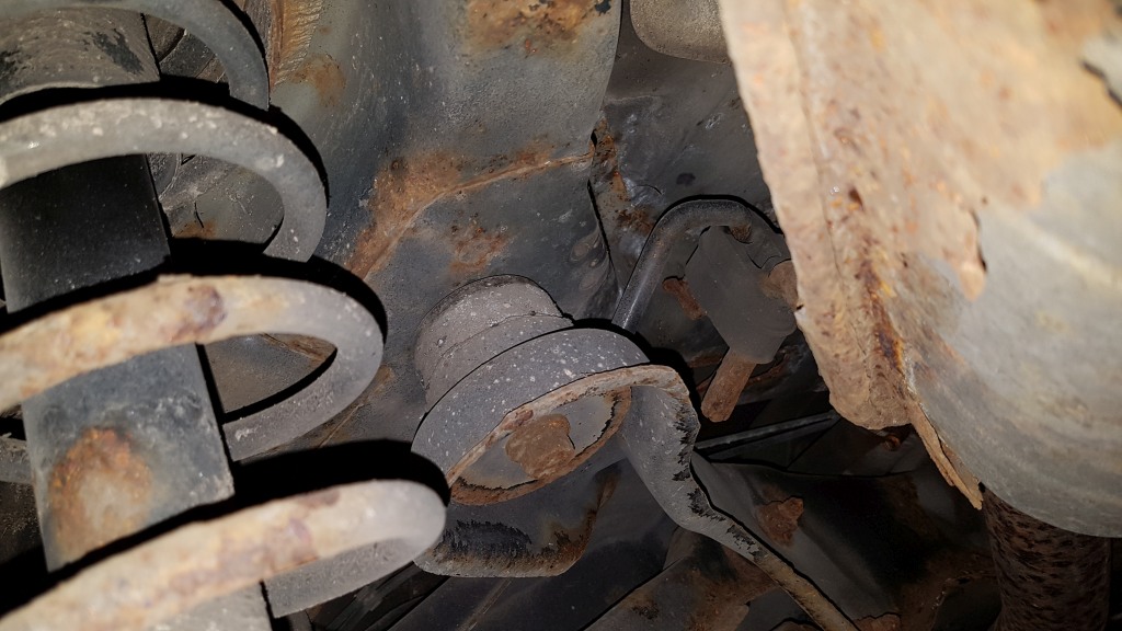

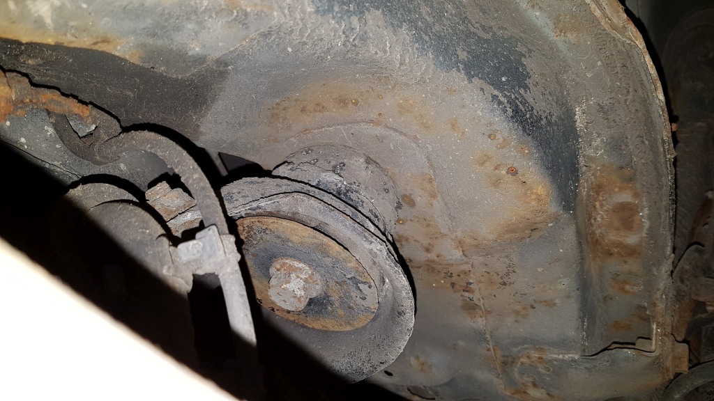

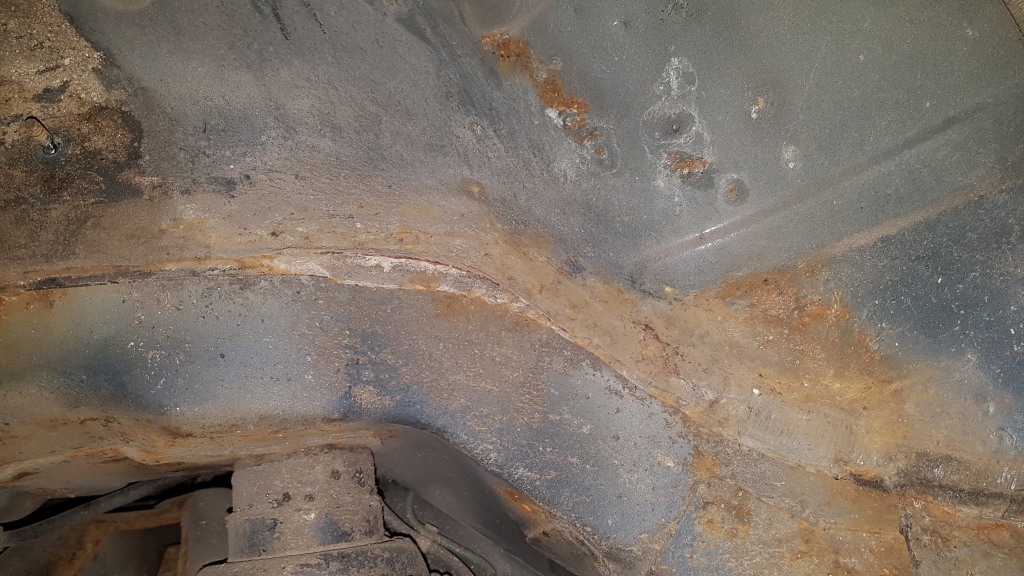

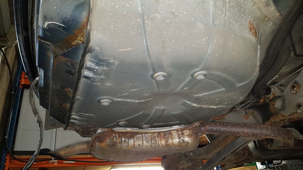

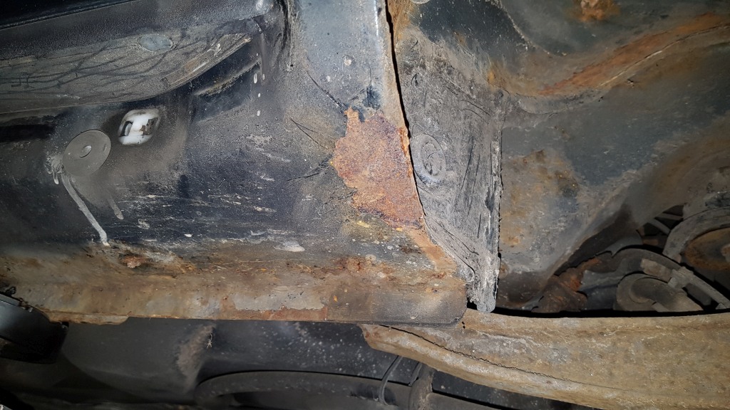

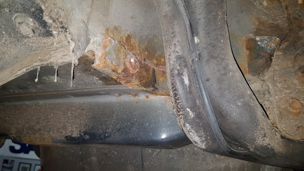

So, ich hatte jetzt endlich mal Zeit mein "Projekt 9-5 Rettung" komplett zu entkleiden und dachte mir ich teile die Ergebnisse mal mit euch :hello:
Rahmenaufnahme_1.thumb.jpg.a33f265455fc242a71a07b9f5ed40d55.jpg Rahmenaufnahme_2.thumb.jpg.3439456e1b9b282d8035af583e9d7e37.jpg Reserveradmulde1.thumb.jpg.152a20923d2c31453abde8003c6ea40b.jpg Reserveradmulde2.thumb.jpg.4fe546bc4ff7a0a14249c786236d7798.jpg Schweller_hinten_links.thumb.jpg.b182aa8a628540b22b9a449d6188867f.jpg Schweller_hinten-Links2.thumb.jpg.8f8cfc4c5293e70070f4f8a6907dc547.jpg Schweller_hinten_rechts1.thumb.jpg.b7ef2a7084641c56debd3624b7975ee7.jpg Schweller_hinten_rechts2.thumb.jpg.f570d10d10e1799946e47cb7497eb883.jpg Zwangsentlftung.thumb.jpg.902247c6b6054b6e6a214962938bf146.jpg
Teil2
Entscheidend wird, wie es aussieht, nachdem die Schleifscheibe dran war...
Vieles davon ist sicher noch oberflächlich - manches sicher durch...
Die Schweller im weiteren Verlauf nach vorne sind unauffällig, die Radhäuser vorne ebenfalls.
Demnächst kommt ein mobiler Trockeneis-Strahler und befreit den Unterboden von sämtlichem Dreck und hoffentlich auch Unterbodenschutz :cool:
Nimm unbedingt die hinteren Stoßdämpfer raus. So wie der aussieht, warten hinter der Konsole auch noch Löcher auf dich...
Keine Sorge. Die komplette Hinterradaufhängung kommt raus bevor das Trockeneis seine Arbeit aufnimmt [emoji41]

Na viel Spaß. Da dürfte das ganze Radhaus nicht viel besser sein als bei unserem Diesel. Einmal auf ganzer Länge über dem Längsholm von innen nach außen durch gerostet. Ich frag mich inzwischen was Saab da gemacht hat. Beim Vectra hab ich das so noch nicht gesehen.
