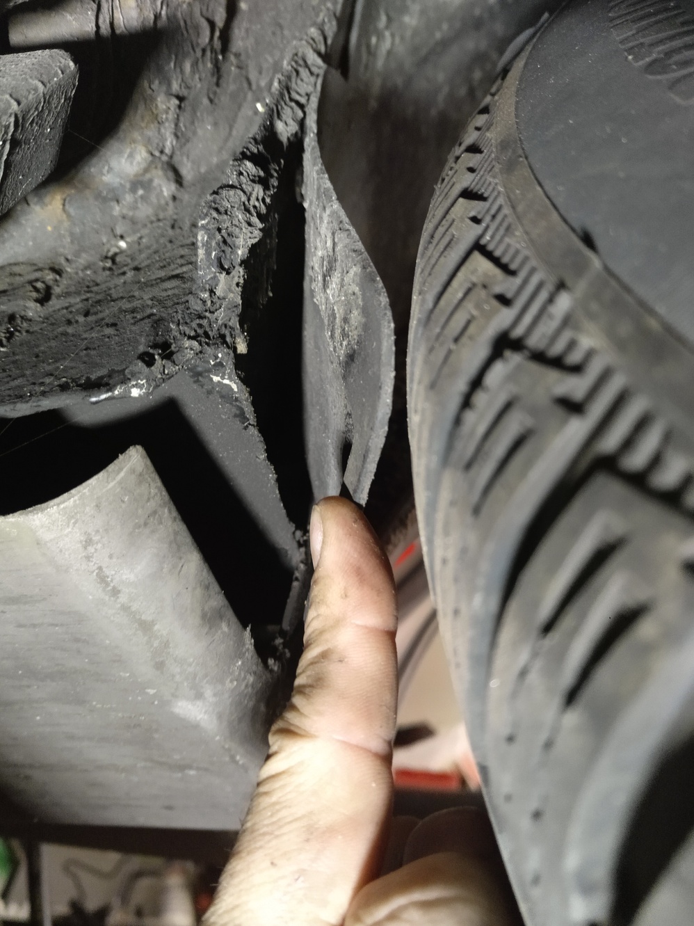

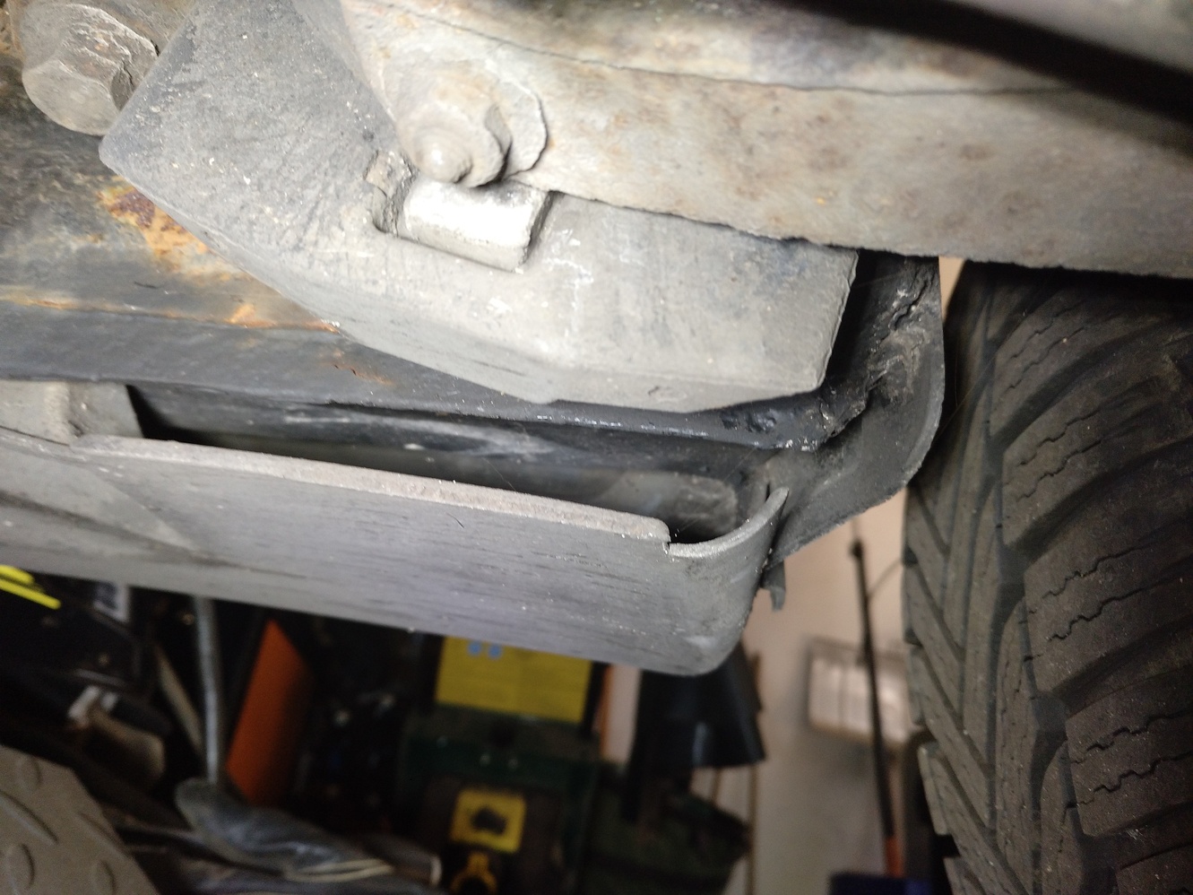

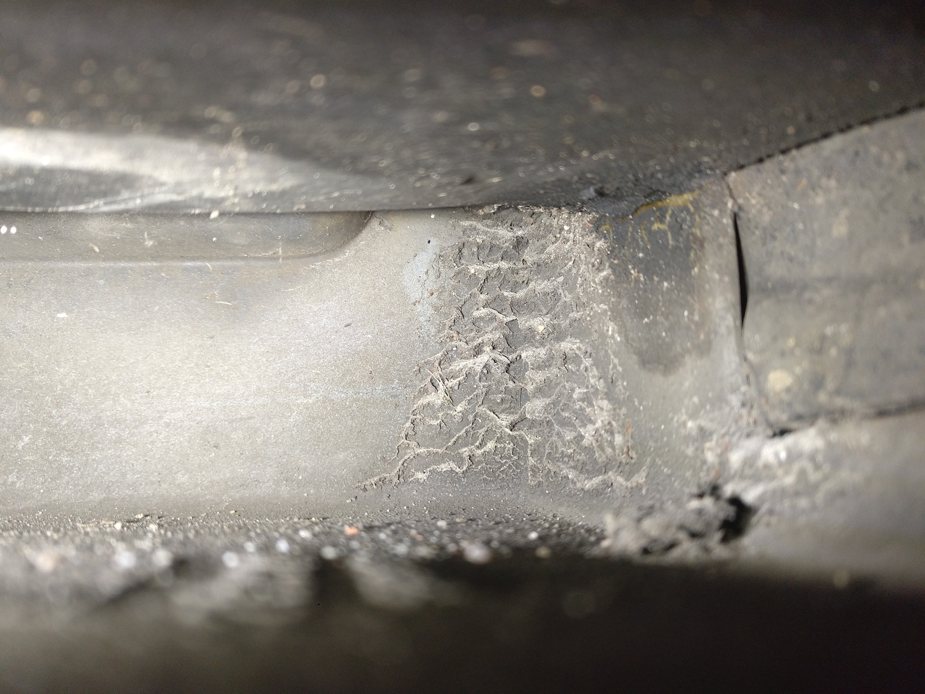

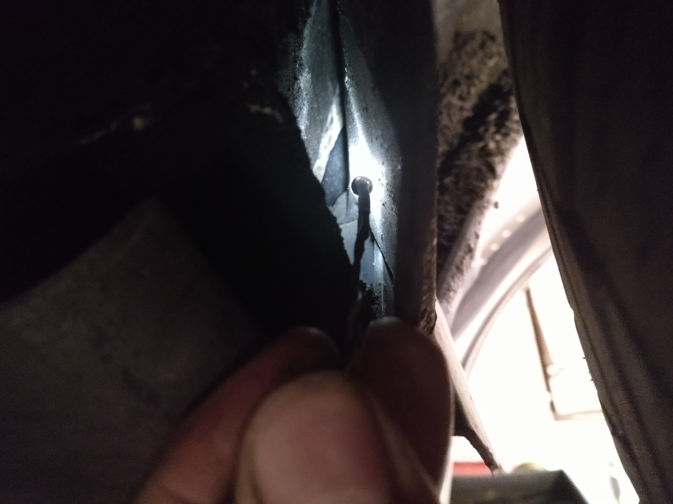

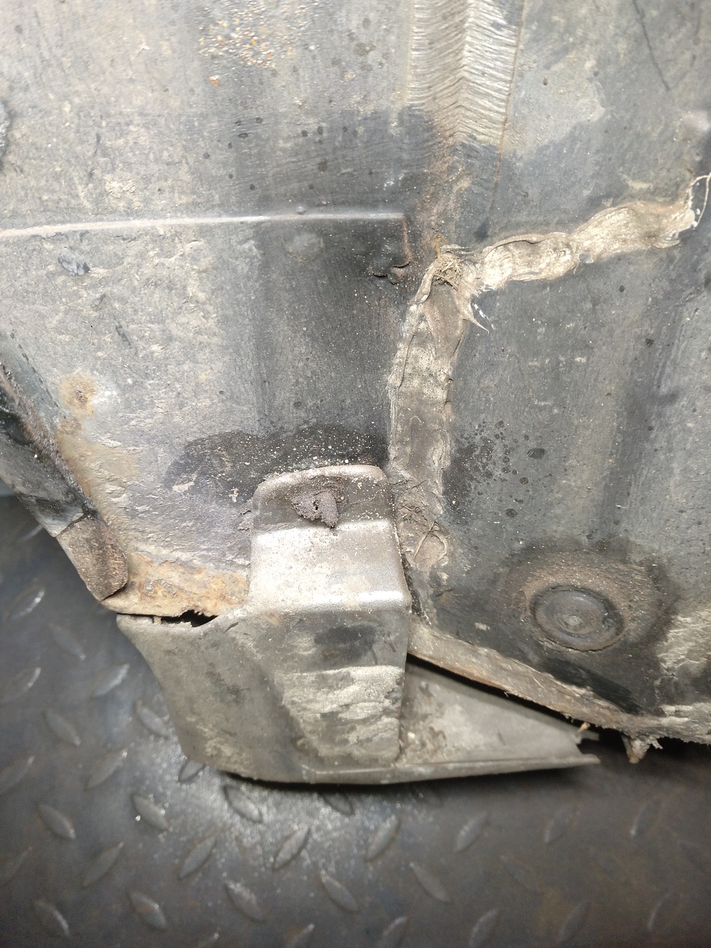

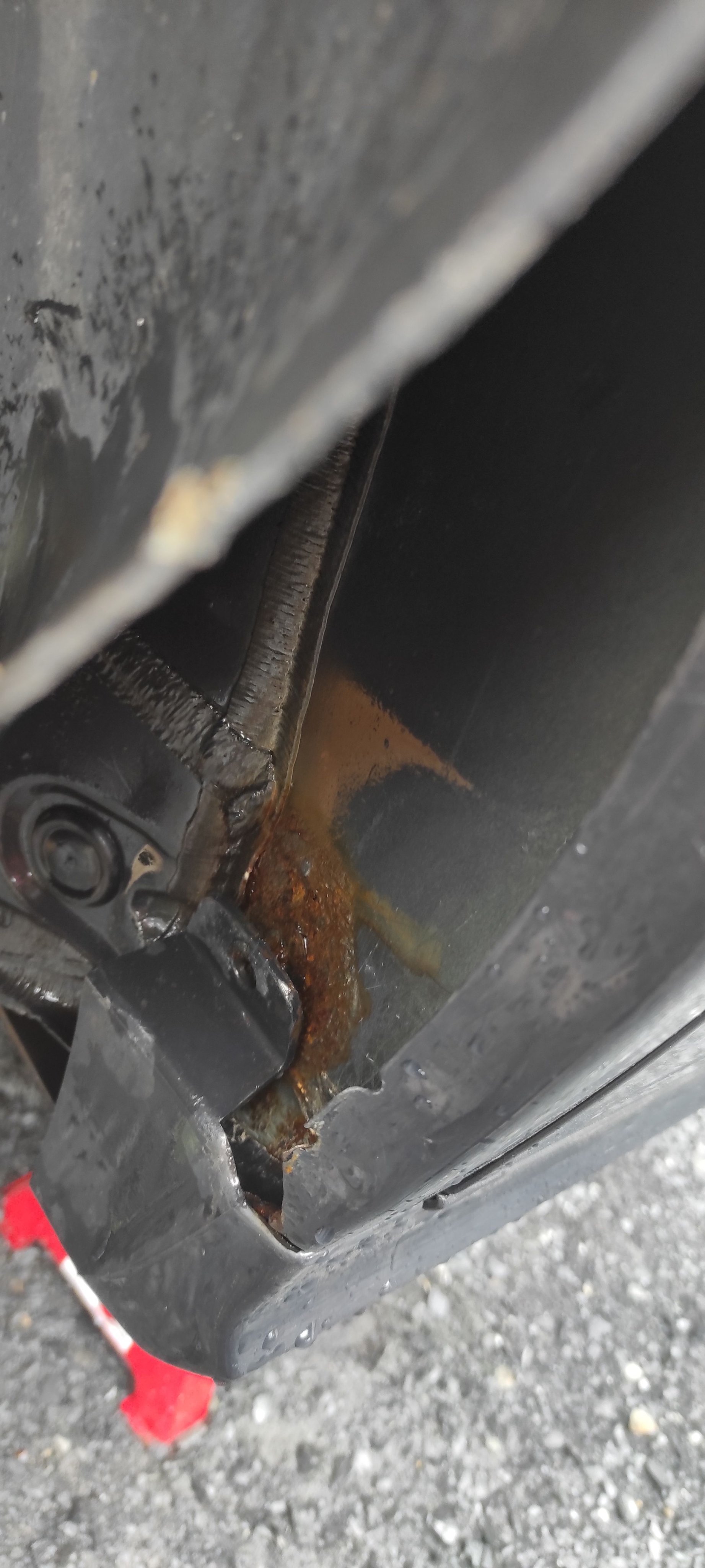

Hier mal ein paar Bilder um sich das vorstellen zu können. Alle Bilder gerade schnell mit einem Handy gemacht, geht mit etwas Geschick sogar blind wenn der Wagen auf dem Boden steht.
Zum Verständnis von oben: Schwellerende ohne Radhausschale (Fahrerseite)
9-5Rost-SchwellerendeohneRadhausschale.thumb.jpg.1a399ce6a89974ae6be3f94fd28013e7.jpg
Schwellerende von innen unter die Schwellerverkleidung (Overview und Blick hinein) (Fahrerseite)
9-5Rost-SchwellerendevoninnenunterdieSchwellerverkleidung(Overview).thumb.jpg.ff97a526d7613f11e6f414cb0d48fbea.jpg 9-5Rost-SchwellerendevoninnenunterdieSchwellerverkleidung(Detail).thumb.jpg.2a90a96bd5516cffd381d25cef01f298.jpg
Schwellerende von hinten, Radhausschale weg drücken und Blick hinein (Beifahrerseite)
9-5Rost-SchwellerendeRadhausschalewegdrcken.thumb.jpg.8b948f7fd3441e3eeb39a8bc8caebae9.jpg 9-5Rost-SchwellerendeRadhausschalewegdrckenBlickhinein.thumb.jpg.5e2fd94c82fde61dc9ca017b6431b930.jpg

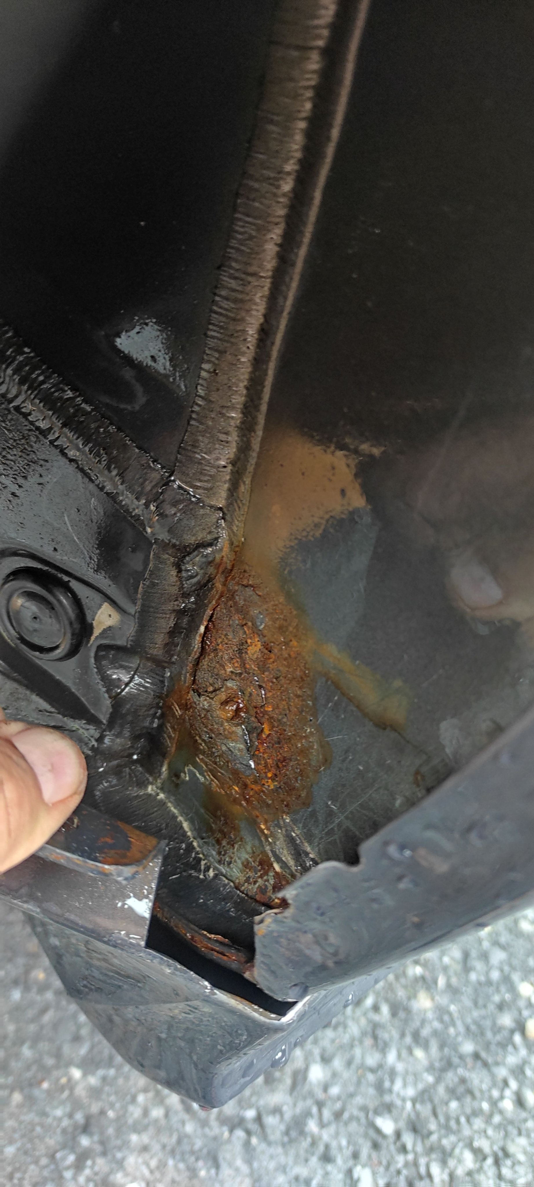

[ATTACH type=full" width="104px" alt="9-5 Rost - Schwellerende ohne Radhausschale.jpg]276529[/ATTACH]
Wenn ich diese Ecke sehe...frage ich mich immer wieder: was hat sich der Konstrukteur dabei gedacht?
Schon allein für den aufgeschweißten Gewindebolzen gehört er geohrfeigt.
Meine These dazu ist, dass nicht der Gewindebolzen dafür ursächlich ist, sondern hier reibt die Schweller/Radhausverkleidung auf dem Blech. In Verbindung mir Sand und Straßendreck wirklt das wie Schmiergel und beschädigt den Lack.
An meinem 9-5 war das Blechstück samt Plastikmutter noch an diesen Teilen fest. Ringsherum war das abgerostet.
Nach der Reparatur habe ich dort Dichtmasse (UBS ginge auch) aufgetragen, damit sich das nicht wieder durchscheuert und den neuen Bolzen mit Fett ordentlich eingeschmiert. Bisher alles unauffällig.
Och, dass ist eine Standard-Konstruktion. Und der Konstrukteur bei Saab hat da schon recht gute Arbeit geleistet. Das ist überall ausreichend Abstand und wenn man regelmäßig den Dreck raus spült, dann passiert da wenig. Da kenne ich andere Wagen wo das deutlich schlechter ausgeführt wurde.
Der Sims ist der Fertigung mit Widerstands-Punktschweißzangen geschuldet. Würde man da Laserstrahlschweißen, dann könnte man den Drecksammler weg lassen. Eine Sache die man bei der Reparatur an der Stelle machen kann. Abkantung nach vorne in den Schweller und den nur noch bündig.
Viel wird an der Stelle auch durch Verletzung des Lacks bei Reparaturarbeiten passieren wenn die Radhausschale raus muss. Und eben das Thema Dreck. Im letzten Bild kann man oben rechts sehen wie bei dem Wagen das Radhaus mit Deck verkrustet ist. Und dazu dann noch Garagenwagen.
Ich bin da auch bei:
Über Jahre kommt da Regenwasser mit Schmutzanteilen, Salz, Dreck, nach und nach rein. Sammelt sich dann zwischen Plastikverkleidung und Karosserie, reibt dann über Jahre wie feines Schmirgelpapier langsam aber sicher an den Anlageflächen den Unterbodenschutz und Lack weg. Irgendwann ist es dann blank und fängt an zu rosten.
Konstruktion ist üblich, lässt sich auch auch kaum besser gestalten ab Werk. Und für die normale Fahrzeuglebensdauer ist das auf jeden Fall gut genug. Aber alles was darüber hinaus geht (also 8-10 Jahre) muß man dann mit Pflege kontern.
Entweder rechtzeitig die Verkleidungen ALLE abnehmen, alles sauber machen, ggf. konservieren und/oder entrosten. Und dann alle paar Jahre wieder. Dann hat man da keine ernsten Probleme. Ist aber im Normal-Auto-Leben nicht so vorgesehen.

Bei mir war die Ablaufkante nahezu Dreckfrei. Da konnte sich kaum was sammeln und vor sich hingammeln.

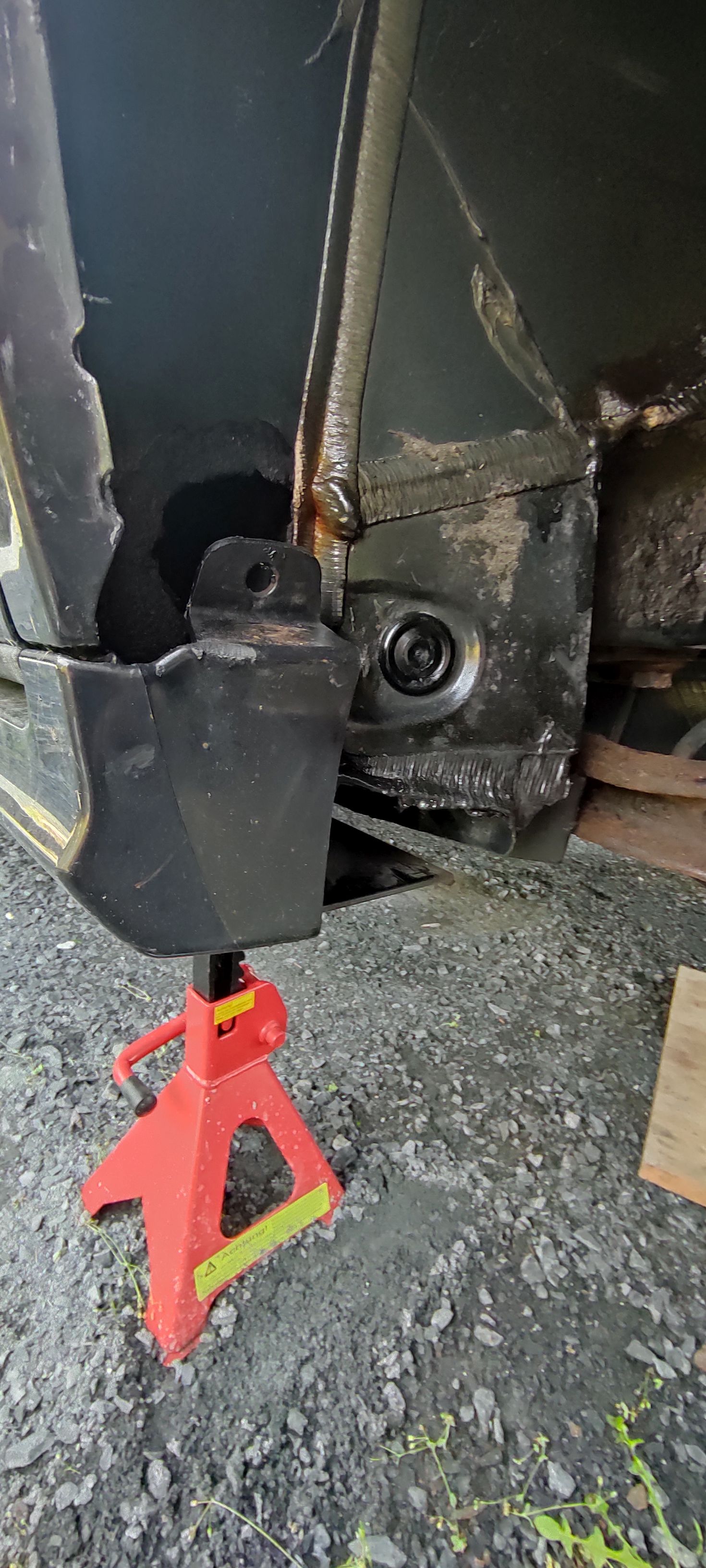

Hier mal die linke Seite bei meinem: (schon mit Rostumwandler behandelt)
rhs.thumb.jpg.c12dd02f75dfa15351473b13c4ddc2fd.jpg4
Und hier die Rechte.
Ich würde sagen: hier ist ursächlich der Gewindebolzen, bzw die mangelnde Rostvorsorge das Problem gewesen.
Wie oben schon geschrieben:
In dem Bereich um den Bolzen ist die Anlagefläche, wo sich mit der Zeit Dreckwasser rein zieht und immer ein wenig feinen Dreck dazwischen übrig lässt. Der kann dann über die Zeit dort den Lack / Unterbodenschutz weg rubbeln. Wahrscheinlich macht das sogar die Plastik-Anlagefläche der Schwellerverkleidung durch Dauerhafte Mini-Vibrationen an der Stelle. Nach 10+ Jahren ist das halt irgendwann mal durch und wenn man nix macht, fängt es halt an zu rosten.
