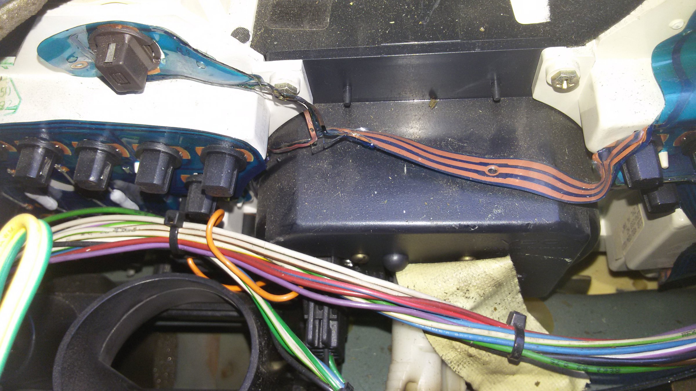

Nachdem ich nun den linken LS ausgebaut habe sticht sehr eindeutig die wahrscheinliche Ursache hervor. Und zwar ist die Leiterverbindung der linken Warnlampengruppe mit der rechten stark angeschmort und fast durch. Diese Leiterverbindung geht genau von der Shift up-Leuchte hin zum rechten Lämpchen der Tachobeleuchtung. Die Frage ist nun: Was tun? Für einen Tausch der Leiterbahnen, den ich mir sehr aufwändig vorstelle fehlt mir der Mut und die Kenntnisse dafür. Kann ich die Shift up-Leuchte einfach rausnehmen und es so belassen, da ja alles sonst funktioniert, oder gäbe es eine andere Lösung, ohne alles auszubauen, was ich wie gesagt selber nicht tun möchte.

Die Leiterbahnen, die zur Tachbeleuchtung gehen (im Bild oben links) machen auch an der Schraube fast einen Kurzen. Das muß auf jeden Fall behoben werden.
Ich würde den Tacho tauschen, oder zumindest die Leiterbahn eines anderen Tachos nehmen.
Sehe ich genauso. Nicht einfach so lassen!
...entweder versuchen, eine Tachoeinheit aus dem gleichen Baujahr zu ergattern und einbauen, oder aber die Folie der baugleichen Armatur transplantieren. Die "russische" aber meiner Meinung nach durchaus überlegenswerte Methode wäre, den beschädigten Teil der Folie zu trennen und die Bahnen mit Kabeln "fest zu verdrahten" - also die Schadstelle löttechnisch zu überbrücken. Um das Ausbauen kommst Du eh nicht herum.

Ich hab mal zur 'Erstversorgung' vorsichtshalber die beängstigend nahe Schraube mit Isolierband abgeklebt, daß hier nichts passieren kann.
