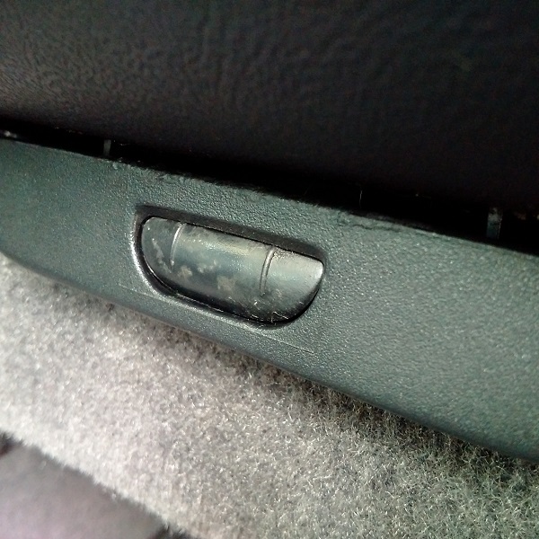

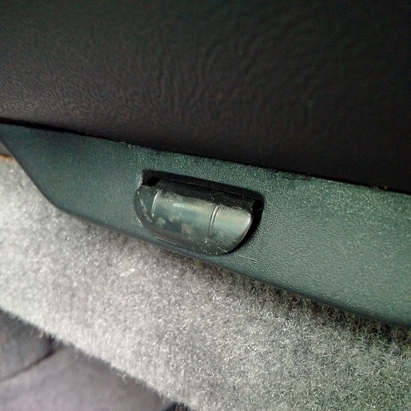

Ich habe bei meinem lockeren Deckel kürzlich erst festgestellt, daß dieser weiter draufgedrückt eine weitere hörbare Rastung aufweist. An der Position ist das Konstrukt nun stabil verankert.
3.jpg.41615a77b8b5be25f6d25739f6ee9e65.jpg 2.jpg.ac31f0c16f32cf8fd3906fefdf666821.jpg

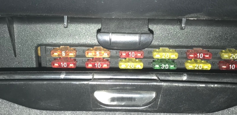

Ich hänge mich an diesen Fred "Sicherungen" ran, nachdem mein Deckel selbst nach Dücken des Knopfs nicht aufspringt oder runterfällt, sondern danach bewußt (schwergängig) nach unten geöffnet werden will.
Mein Rätselbeitrag zum Thema Sicherungen ist ( für mich!) folgender:
Wo ist die Sicherung "Zigaretten-Anzünder" im 9K?
Die finde ich weder in meiner Betriebsanleitung Mj. 97 noch im DIY- Handbuch, im Auto schon gar nicht
(ohne daß ich bis jetzt schon alle Sicherungen gezogen hätte, von außen sehe ich keine defekte).
Beschreibung des Problems: Billig-Navi wird vom Zigarettenanzünder mit Strom versorgt, an dessen Stecker im Z-schacht ich versehentlich während der Fahrt kam. Die Konroll-LED des Navisteckers war dadurch jetzt aus.
Dann schreit Navi im Display nach notwendiger Aufladung und geht nach einiger Zeit ganz aus.
Zigarettenanzünder wird auch nicht warm und springt auch nicht mehr raus, Beleuchtung des Z-Schachtes funzt, sonst alle probierten Dinge wie Innenbeleuchtung beim Türöffnen, Instrumente etc. auch.
Der Navi-Stecker mit Kontroll-LED funzt beim Gegenversuch in anderem Z- Schacht einwandfrei auch !?
Bearbeitet von troll13
Funktionieren auch die Fensterheber hinten? Wenn nicht- da hängt (meiner Erinnerung nach) der ZA mit drauf.
Scheint ja mehr betreiber- als fahrzeugabhängig zu sein.
Interessant. Was wissen tempelkim, saab900turbo und ich nicht? Und sind wir alle auch die Erstbesitzer unserer jeweiligen Fahrzeuge?
Falls Boris Mi. zum SitIn kommt, macht er mal bei meiner Karre und ich bei der seinen den Deckel zu. Mal sehen, wem der Deckel dann auf dem Heimweg herunter klappt.
Dann haben wir nämlich mal nicht die Theorie, sondern die Praxis.
Sicherung Nummer 9 (30A)
Hängt das Rückfahrlicht mit drauf.
Zum Hauptthema: Meine Klappe ist so schwergängig, daß sie beim Runterklappen laut knarzt !
Zum Nebenthema Sicherung #13: Herzlichen Dank für die Antworten #14 und #17 !
Die Sicherung Nr. 9, 30 A (Fensterheber hinten, Schiebedach-sic, Rückfahrfunzel) war es, den Defekt sah man erst nach Rausziehen der Sicherung, nicht von außen !

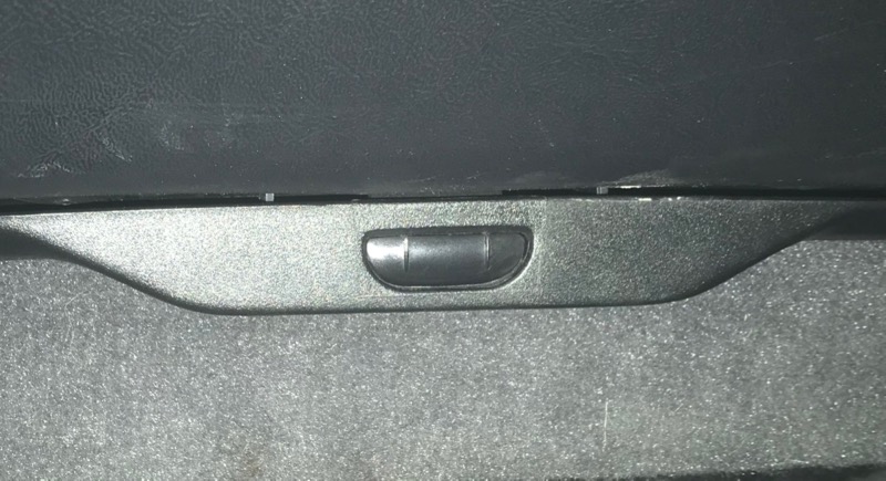

Also ich habe eben die beiden Kapitel der Bedienungsanleitung, die sich mit dem ordnungsgemässen Schließen der Klappe beschäftigen, nochmal intensiv studiert und anschliessend diverse Versuche zu verschiedenen Schließtechniken durchgeführt und bin dabei zu dem Ergebnis gekommen, daß ein Bedienfehler seitens des Fahrers zu nahezu 100% auszuschliessen ist.
Bei allen Versuchen (auch mit variabler Anpresskraft) sieht die geschlossene Klappe immer so aus:
Und nach der ersten Fahrbahnunebenheit (z.B. Gullideckel) so:

Die Klappe hängt ja an der Fußraumabdeckung und die mit Dübeln an der Unterkonstruktion, das Ding in der Mitte ("Verschluss") ist fest mit der Unterkonstruktion verbunden.
--> Alle Dübel noch da? Sieht man nur, wenn man sich in den Fußraum begibt...

Ja, ich nehme an, daß sich durch Materialermüdung oder -defekt diese beiden Komponenten so zueinander verschieben, daß die in #6 gezeigte, korrekte Einrastposition nicht mehr erreicht werden kann.
Der primitive Workaround mit dem Tape hält aber und man sieht es nicht, wenn man es nicht weiß.
Hab mir das Teil eben mal angeschaut. Ich könnte mir vorstellen, dass man mit einem Heißluftgebläse den Knubbel etwas erwärmen kann und ihn etwas nach vorne biegt. Dann hat er in der Klappe wieder mehr Spannung und hält evtl.
