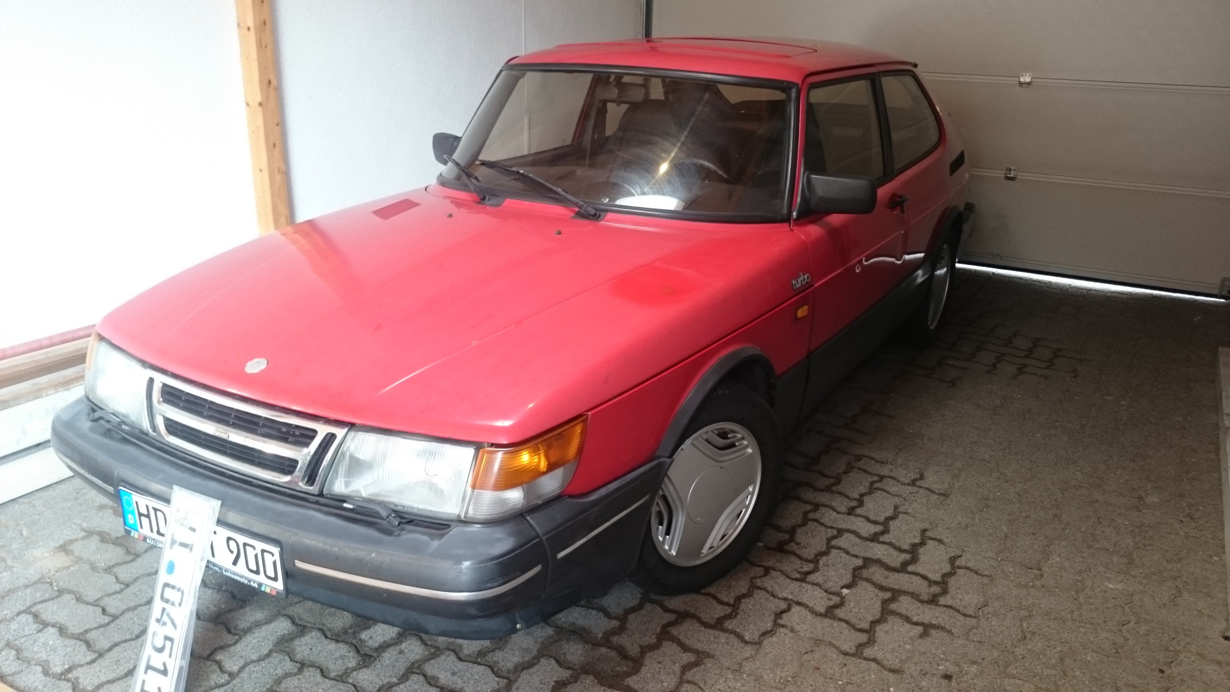

Nun ist es also ein rotes Coupe MY 90 (L) mit EZ 91 in 219H „Talladega“ mit E33 Leder „Dover“ geworden. In den Papieren steht Höhe 1405 und Vmax 205, das müsste dann also ein 16S sein.
Erste Bestandsaufnahme:
Meiner Meinung nach wurde das Auto mehr geliebt als gepflegt. Rost ist sicher an verschiedenen Stellen vorhanden. Die AWT sind gut und die üblichen offensichtlichen Stellen auch. Die Preisklasse (ca. 4000€) lässt aber Raum für ein paar Überraschungen. 2 Radläufe, die Türen und Heckklappe sind zu machen. Der Motor macht Geräusche und wurde nicht warm. Leistung fehlte spürbar. 1. und 3 Gang springen angeblich raus. Keine Beleuchtung im Armaturenbrett. 2 Nähte im Sitz offen. Sitzheizung na klar.
Positives:
Man soll sich von Staub oder Dreck nicht ablenken lassen, daß an der Mittelkonsole noch beide! Laschen dran sind habe, ich noch nicht gesehen. Die Stoff der Türverkleidungen ist noch voll in Ordnung. An den meisten Stellen, wo ich in die Tiefe bin, war ich positiv überrascht. Mal sehen, was noch alles kommt, ich fange ja grade erst an. Alles andere elektrische funktioniert (z.B. Tempomat, Fenster und Schiebedach).
HU und Ganzjahresreifen sind fast neun und schon mit Klaus-Kat eingetragen. Das Getriebe entspricht einer 8er Übersetzung; die Getriebenummer habe ich noch nicht entziffert, ...

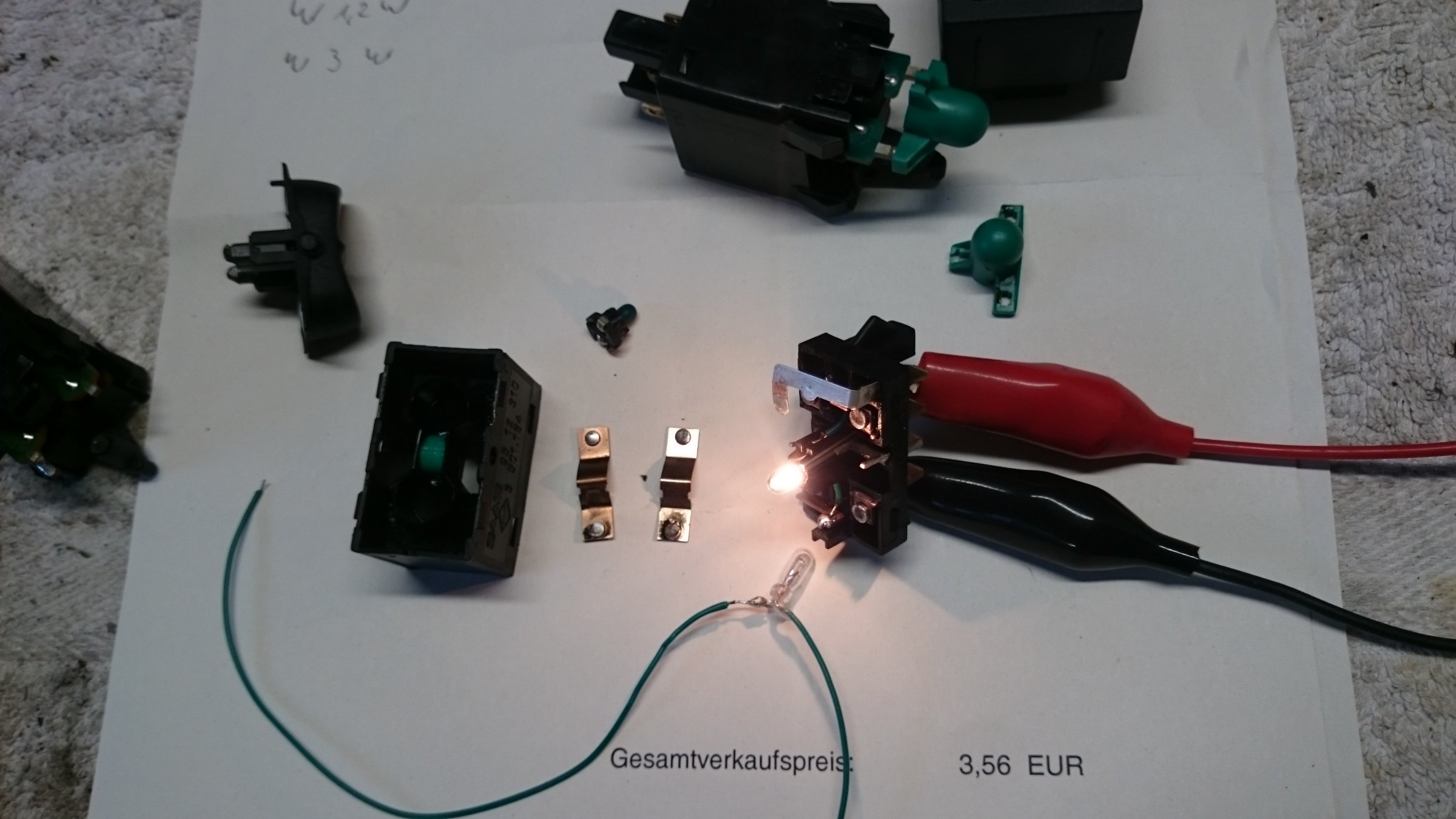

Hab ich schon gesagt, daß fast alle kleinen Birnchen defekt waren? Hab ich bestimmt 8 Stück an allen Stellen getauscht. Das leuchtende Ergebnis hat mich dann so gefreut, daß ich auch die Birnchen in den anderen Saaben geprüft und neu gelötet habe. Ergebnis ist, daß nun wirklich alle Schalter wieder leuchten.
Fensterheber war da noch easy, aber Sitzheizung und Leuchtweitenschalter (und Innenraumdimmer im 9000) hab ich dann der Vollständigkeit halber auch gleich gemacht.
Schade, daß das Lenkrad die Sicht versperrt und es nun wieder heller wird. :biggrin:.
Grüße aeroflott
Du hast die Fotos vergessen :rolleyes:
Na gut, .. hier ein Blick in die Werkstatt.
Mittlerweile finde ich die Leuchtmittel
727075 und 727091 von Conrad am besten für die Schalter.
Man kann die grüne auch in die kleinen Lampenhalter, die seitlich eingedreht werden einlöten (z.B. Sitzheizung 9000 MY97) wenn ich mich versteht.
Ansonsten halt W1,2W und W3W.
Wie das im Auto leuchtet ist nicht ganz so einfach einzufangen. Kann ich mal versuchen.
Was mich am Cabrio echt aufgehalten hat, war der Roofschalter. Der leuchtet nur mit angezogener Handbremse. Ist aber eigentlich logisch. Saab halt.

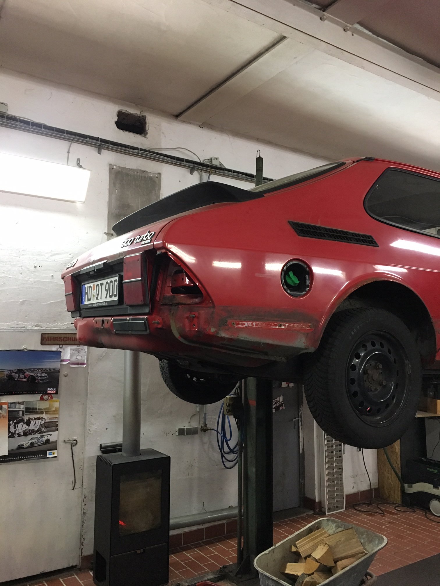

So, für das Herstellen der Serienleistung wurde nach der Zündung nun unter anderem der GLD korrigiert. Auf der Probefahrt aber immer noch ein arges Geräusch ab ca. 3800 und damit Eingriff der Klopfregelung.
Das sorgte erstmal für ein langes Gesicht, das kann ja sonst was sein.
Aber dann auf der Bühne bei der Rostschau hab ich gesehen, daß das Flammrohr nicht am Getriebe angeschraubt wurde!
Zudem wurde der Matrix Kat falsch rum eingebaut! Mit der Folge, daß das Rohr nicht richtig nach hinten ausgerichtet werden konnte.
Hab schon überlegt, das bei den dämlichen Schrauberfehlern zu posten, aber ist ja nicht von mir.
Ich habe eine Ahnung wer das war, es sind ja Rechnungen dabei, von jemand der letztes Jahr die Dichtungen am Krümmer/Turbo und Knie getauscht hat.
Ist also auch nochmal gut ausgegangen.
Rost ist an verschiedenen Stellen vorhanden, AWT rechts und unter dem Wischwasserbehälter, unter dem Beifahrer und im Kofferraum, ...
Die hinteren Stoßdämpferaufnahmen sind dafür gut. Die gesamte Einschätzung ist, daß es im üblichen Rahmen ist, und nicht substantiell.

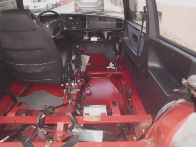

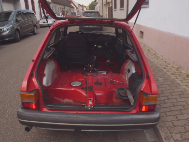

Anbei der aktuelle Zustand: Ich habe ihn innen ausgeräumt.
Die Teppiche habe ich bei dem schönen Wetter bereits gereinigt, diese Dämmmatten und "Wasserspeicher" ersetze ich durch Armaflex, das ich statt dem Schwamm an die originalen Matten kleben werde.
Dann habe ich mit den Sitzen begonnen: der Fahrersitz hat eine offene Naht auf der Sitzfläche und keine Contour mehr, die Wange auf der Einstiegsseite ist durchgescheuert. Also ab damit zum Sattler. In meinem Teilefundus habe ich noch einen bisher nicht montierten 9000er Rückbankbezug in Buffalo, der wird das nötige Leder spendieren. Danach nochmal mit Lederzentrumsprodukten farblich anpassen. Die restlichen Sitze müssen nur gereinigt und gepflegt werden.
Die Sitzheizung scheint schon sehr lange defekt gewesen zu sein, der Draht sieht noch neuwertig aus. Kann mir vorstellen, daß der von Anfang an defekt war. Der Kabelbruch war direkt an der Stelle, an der der Spanndraht nach unten gezogen wird.

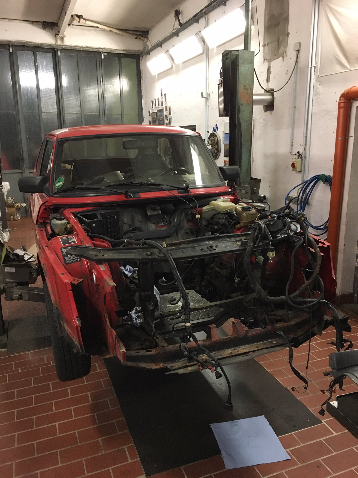

Motor ist draußen und das aerokit ist ab. (ja der Mannheimer Stammtisch hat mich überzeugt die Lackierung nochmal regional zu prüfen)
Diagnose: gar nicht so schlimm unter dem Kit.
Klar, es sind schon einige Stellen zu schweißen und der linke Kotflügel muß ausgetauscht werden.
Aber so schlimm, wie bei den "900er Bilder des Grauens" ist das bei weitem nicht. Klar, da kann ich dann selbst wenig dazu beitragen und ich bin wirklich froh, daß er in guten Händen ist.

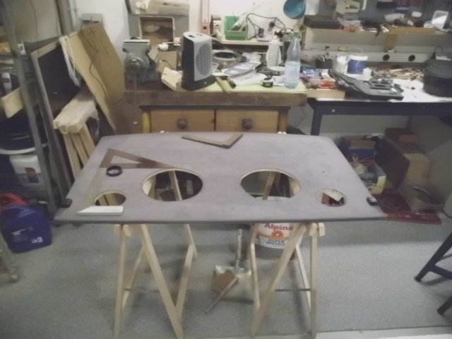

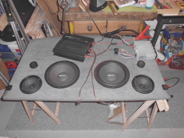

Mir selbst bleiben da also nur typische Gewerke, wie Laubsägearbeiten um den Innenausbau vorzubereiten.
Hier das Ergebnis von heute.
Klar über LS in Heckablagen gibt es geteilte Meinungen, aber das was da reinkommt fahre ich identisch in meinem 9000 aero bereits seit 2004 spazieren und ich bin damit mehr als zufrieden: ein MB Quart 340 mit Alpine 3553 als Rearfiller. Ich bin immer noch fasziniert, was da rauskommt. Ich hoffe mal im 900 wird das ähnlich klingen. Ein Testaufbau stimmt mich zuversichtlich.
Betrieben werden soll das dann mit einem Trollhättan, das zur Zeit bei Kratzecke in Kur ist.
Gruß aeroflott
Dir werden zeitnah die beiden Auflagen der Hutablage links und rechts abbrechen.
Ok. Nagut.
Das hatte ich nicht vermutet, aber dann müssen da eben Bleche oder Stützen rein als konstruktive Verstärkung.
Leider gehört die Heckablage genau so zu meinem Traum dazu :biggrin:.
Da muß ich dann durch.
Den Amp wirst Du ja nicht an die Ablage mit dranhängen, sollte vom Gewicht dann einigermaßen halten :smile:
Ja, der soll an die Lehne hinten dran.
Wobei der weniger wiegt als die Boxen, die haben gesamt 8 Kg, der Amp nur 3,6 Kg.
Und Ich habe heute bei Klaus in einer nackten Karosse die Auflagen der Hutablage angesehen: ja da muß man wirklich was unterstützen, …
