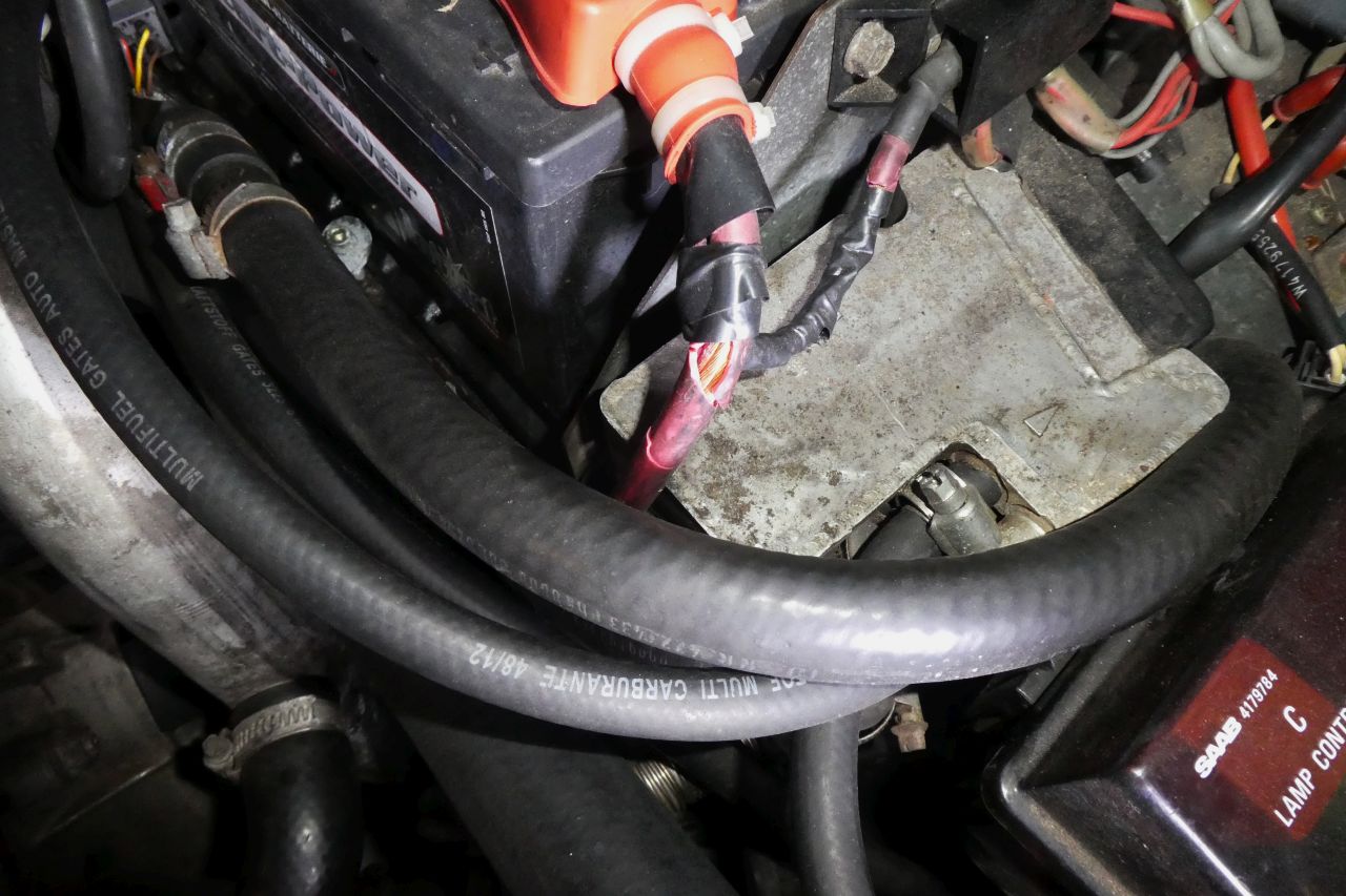

sieht aus wie ein ganz frischer Schaden
Der komische Polschutz ist vor `nem Jahr oder so mal drangefriemelt, dabei ist das Kabel natürlich auch bewegt worden. Das Isoband war schon dran, und ich habe nicht druntergeschaut.
Aber so sah das Kabel da noch nicht aus. Das wäre sogar mir aufgefallen.
Heute hat die Isolierung die Elastizität von Porzellan ...

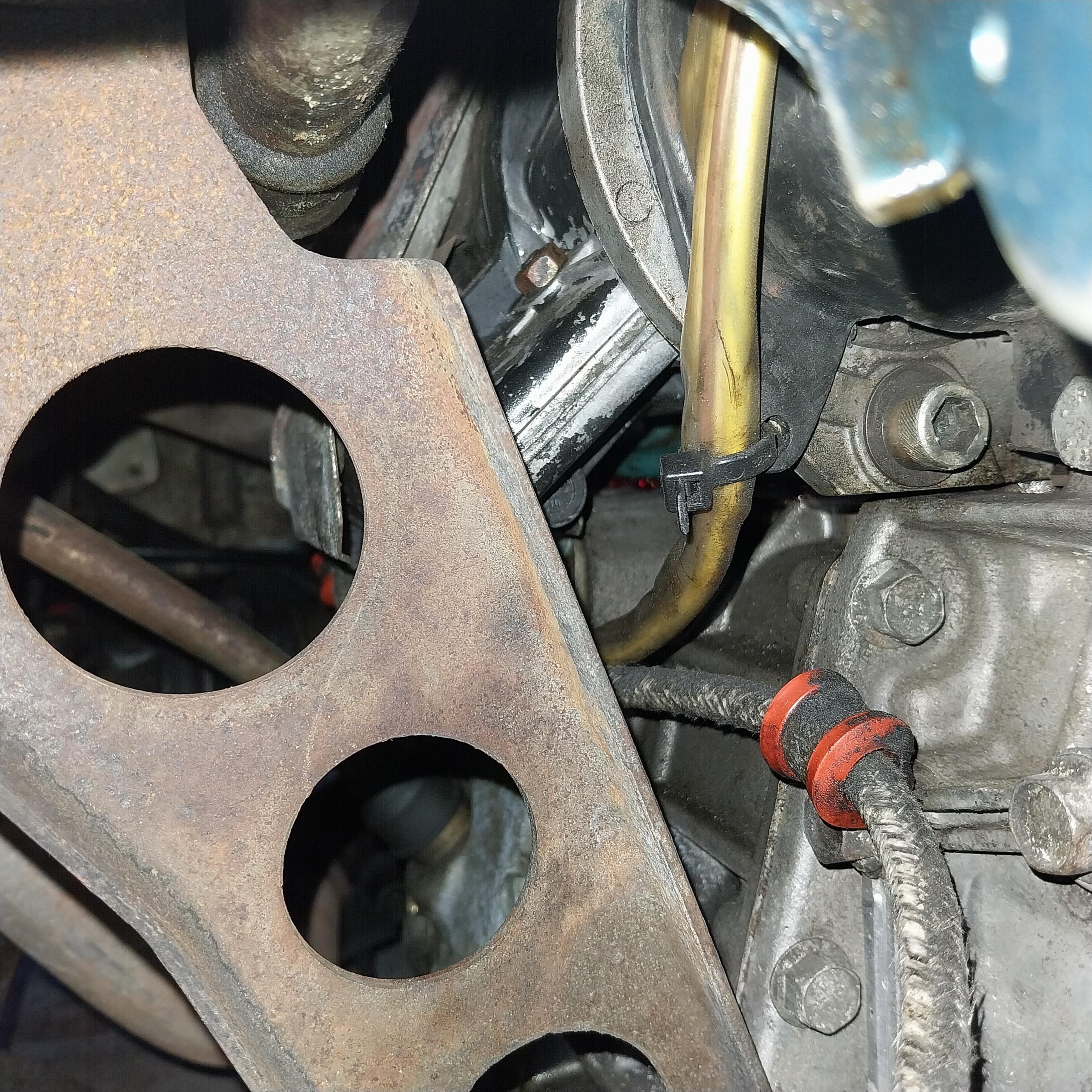

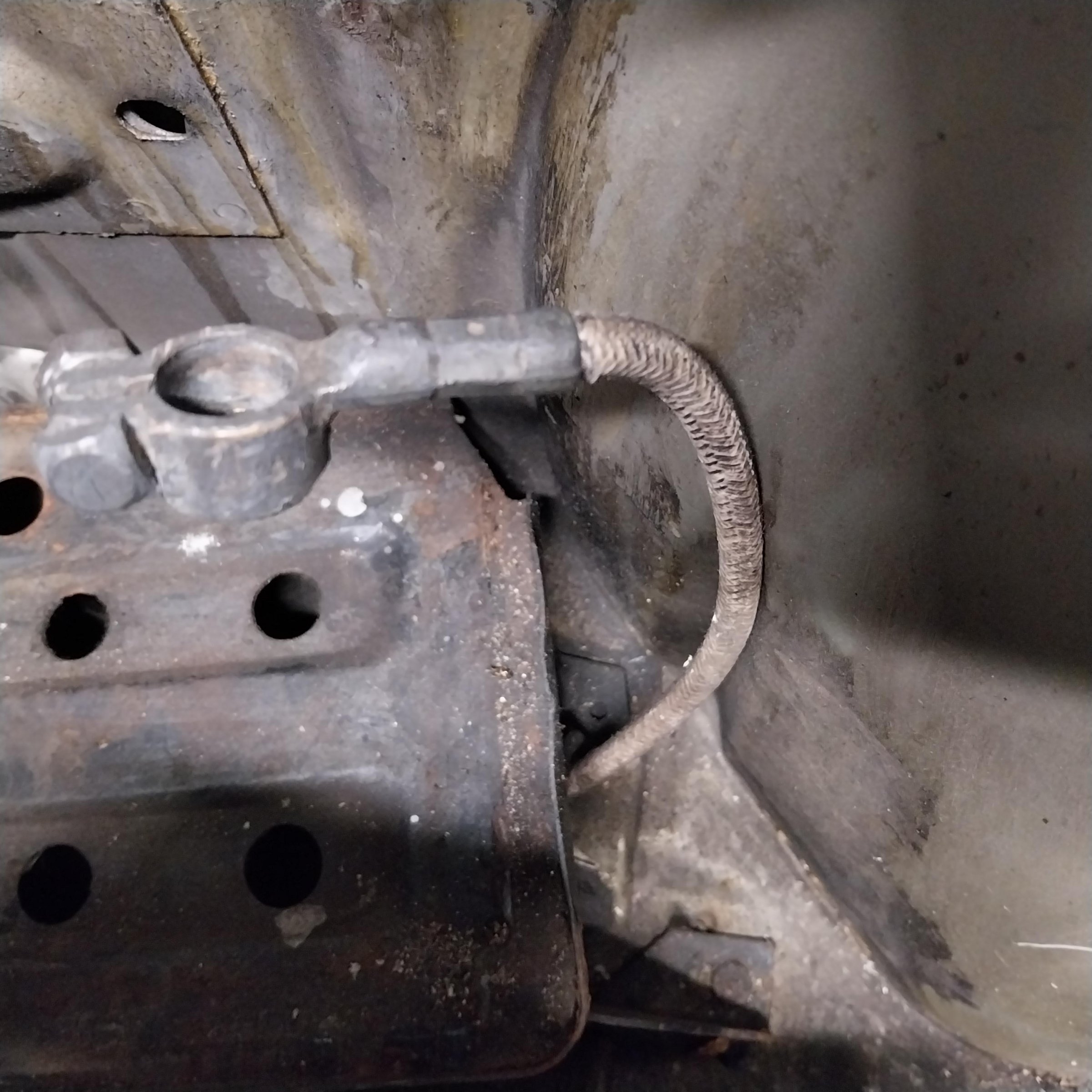

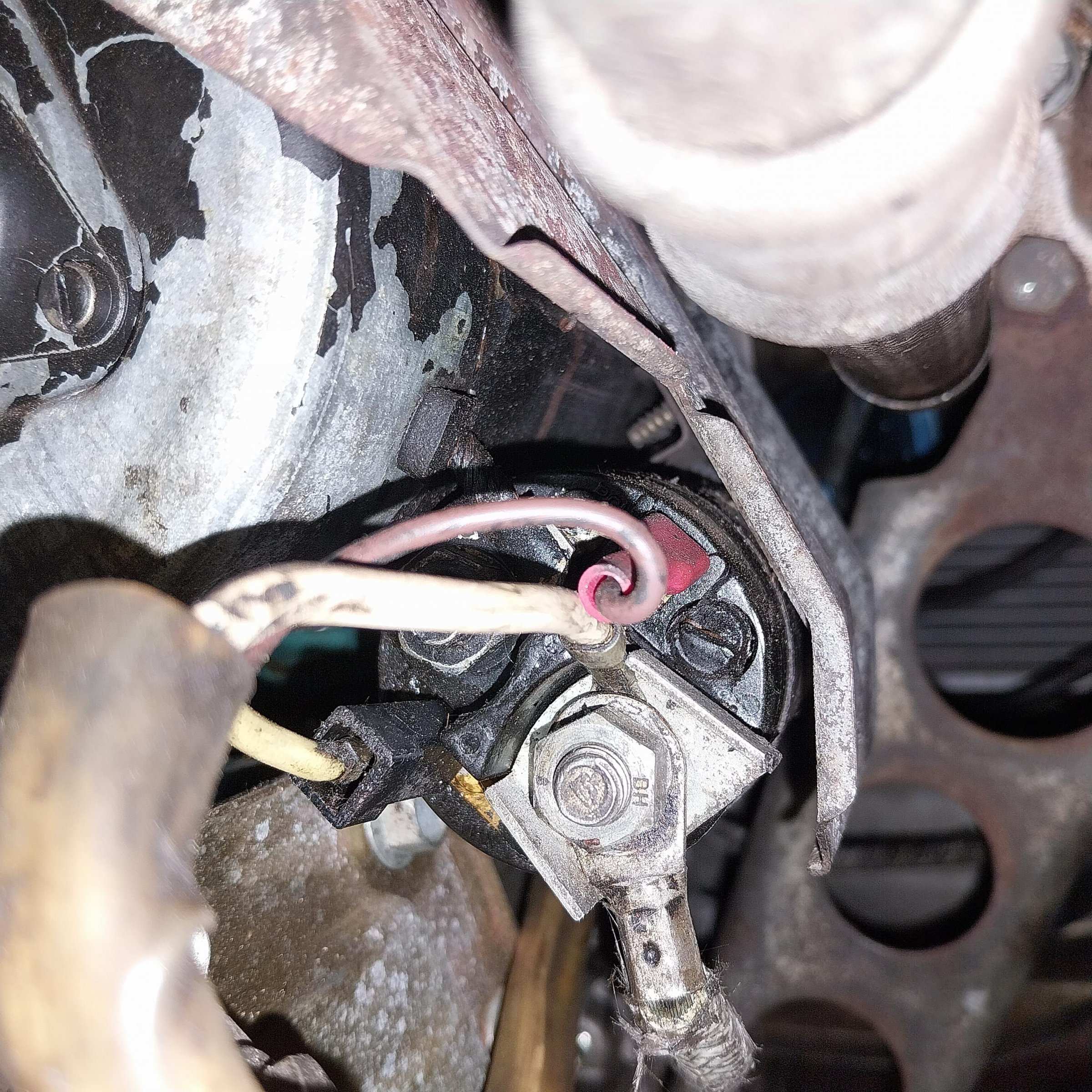

Habe dann mal den Sonntag genutzt, und mal selber die Sache in Augenschein genommen.
Da MY 1982 geht das Batteriekabel vom Pluspol direkt zum Anlasser. Spätere MY haben ja noch den 2. Abzweig Richtung rechten Kotflügel. D.h. ich brauche ein einfaches rotes Kabel 25mm² mit Polklemme "A" und Ringöse 8mm. Länge habe ich ca. 900mm gemessen(:confused:). Da werde ich mir ein geeignetes Kabel im Netz besorgen (~50€).
Das alte ist mit einer Art Gewebe ummantelt.
Schätze ist noch original...:dontknow:
Ja, das ist es.
Ja, das ist es.
Das habe ich mir fast gedacht...
Aber besser als manch neueres PVC Kabel :biggrin:
Bearbeitet von saapido
Das Kabel wird ja vermutlich innerhalb der Gewebeummantelung kunststoffisoliert sein. Das heißt, dass sie ggf. einen zusätzlichen Schutz gegen mechanische Beschädigungen darstellt.
Wenn dem so ist, dann würde ich mich nach einem geeigneten Ersatz umsehen.
