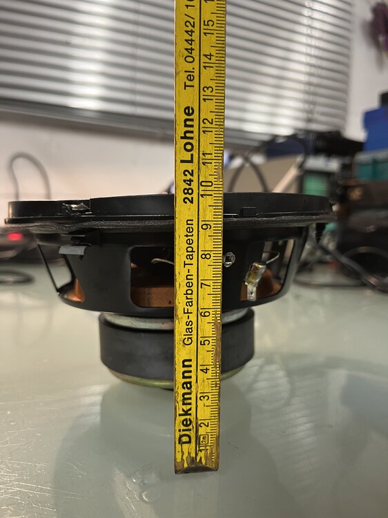

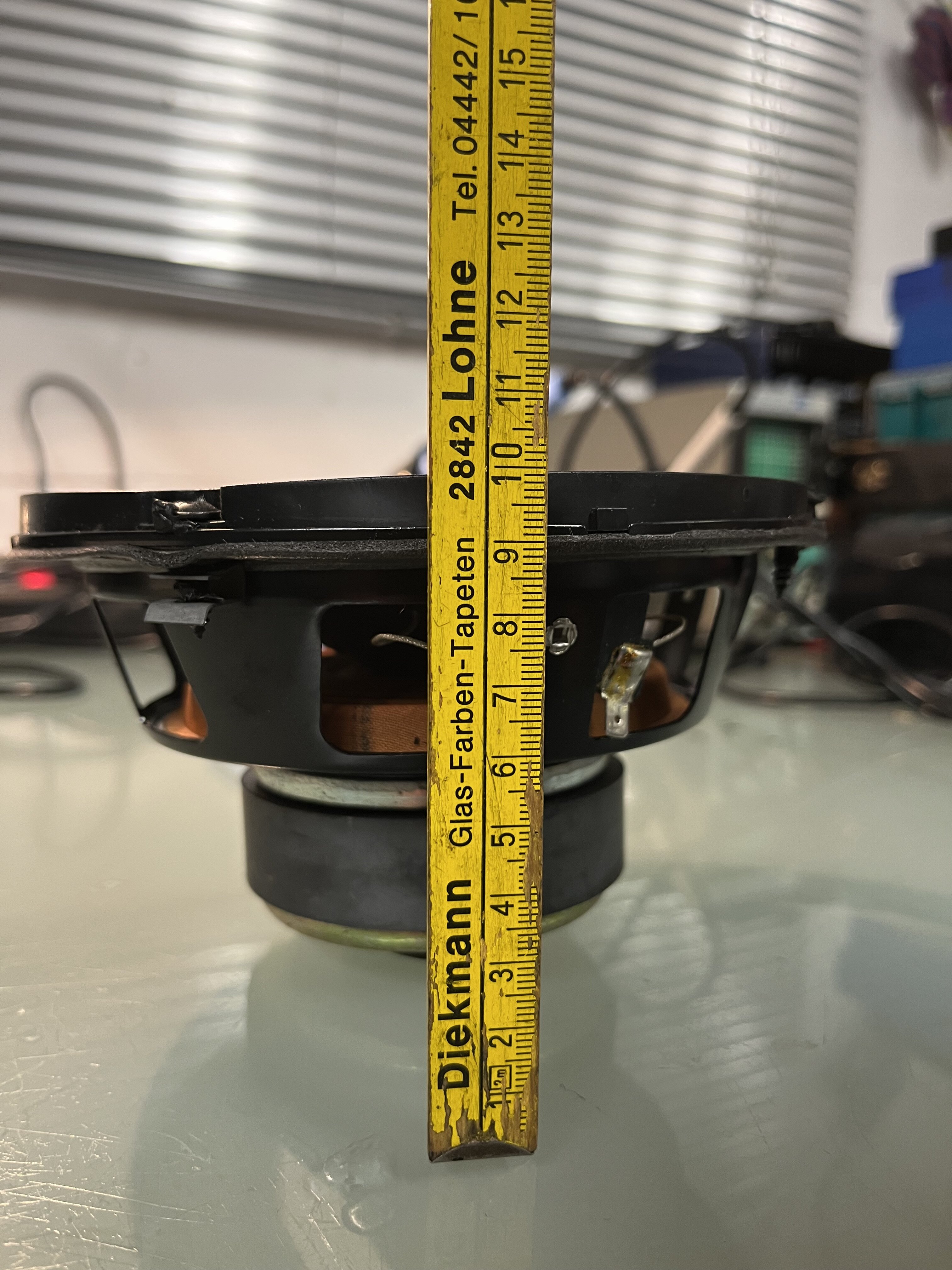

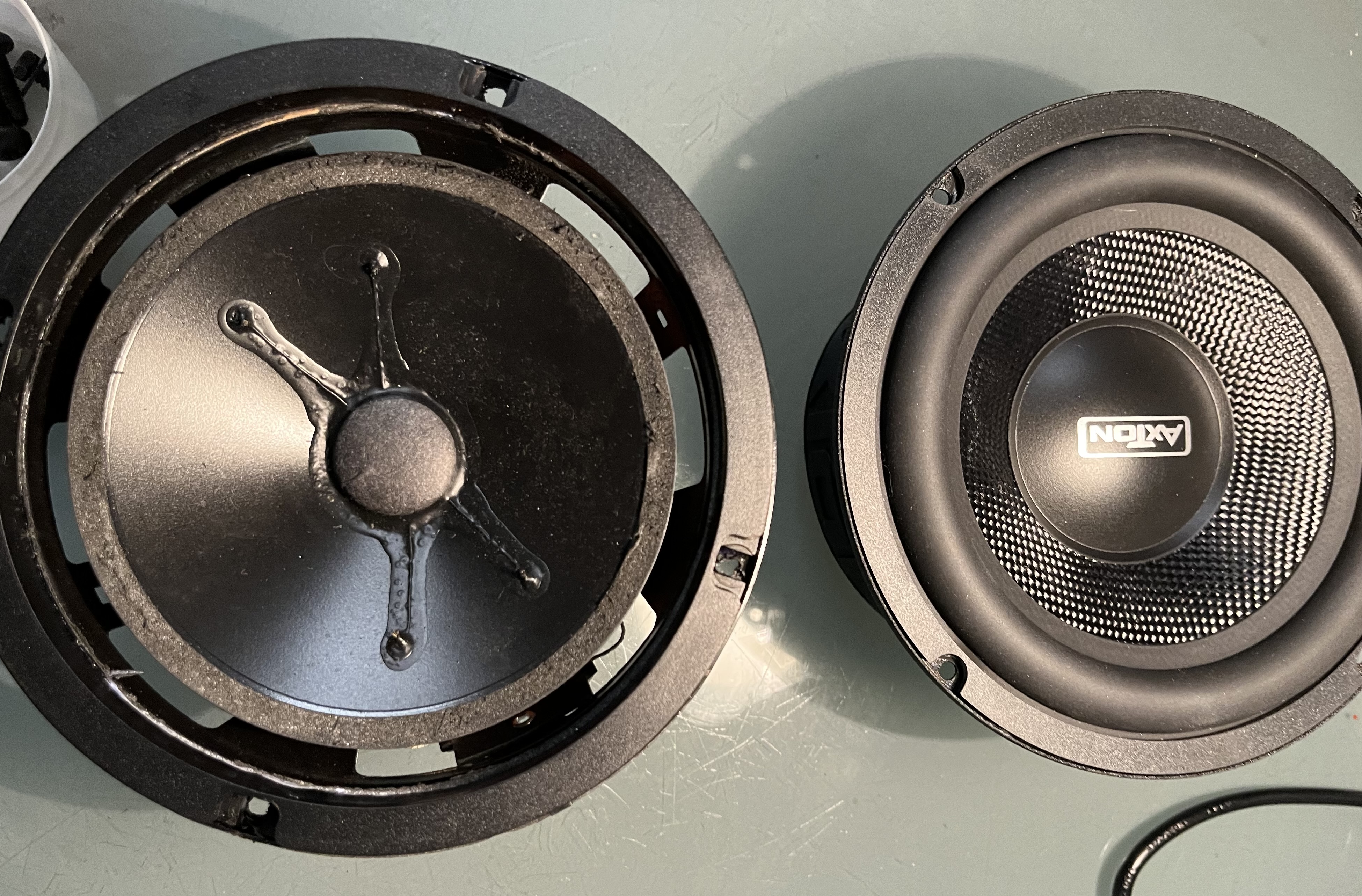

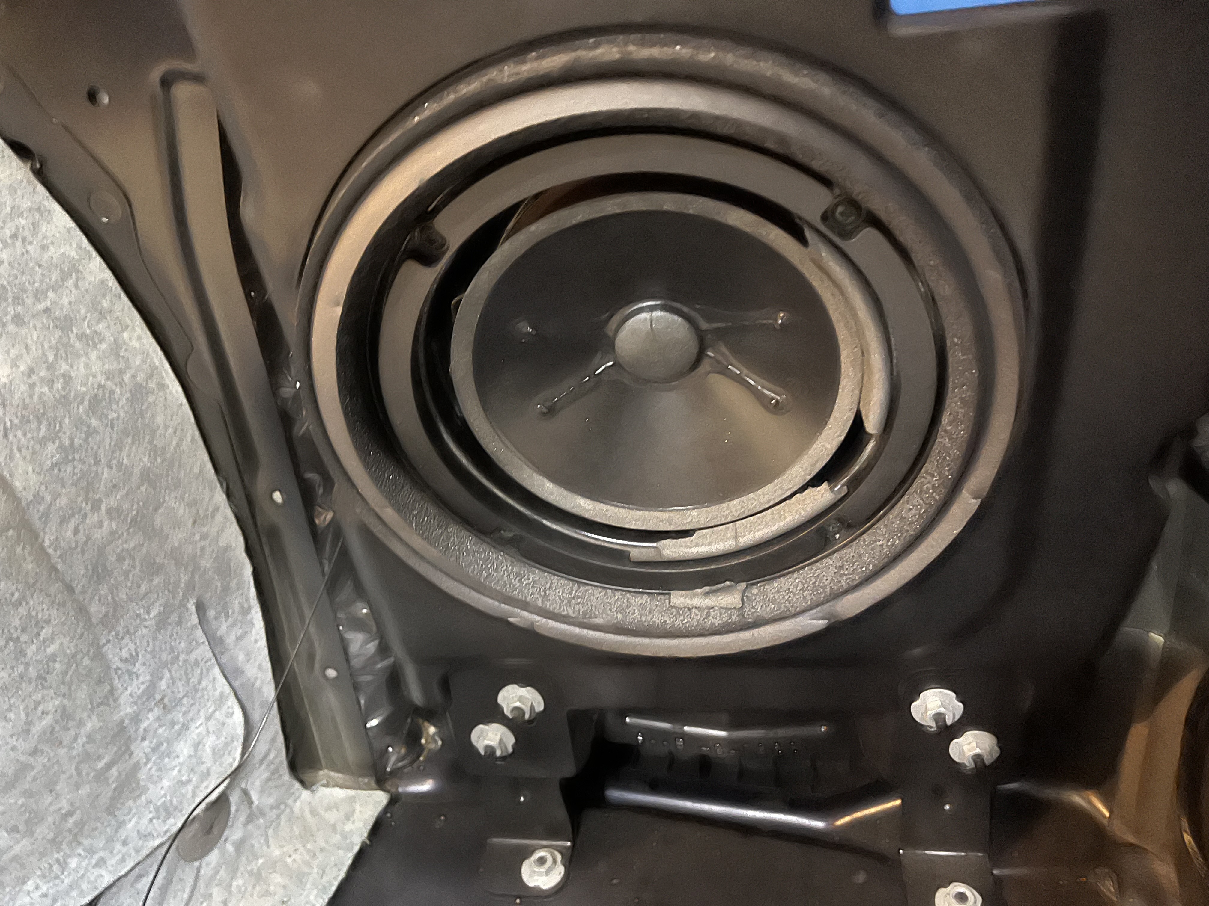

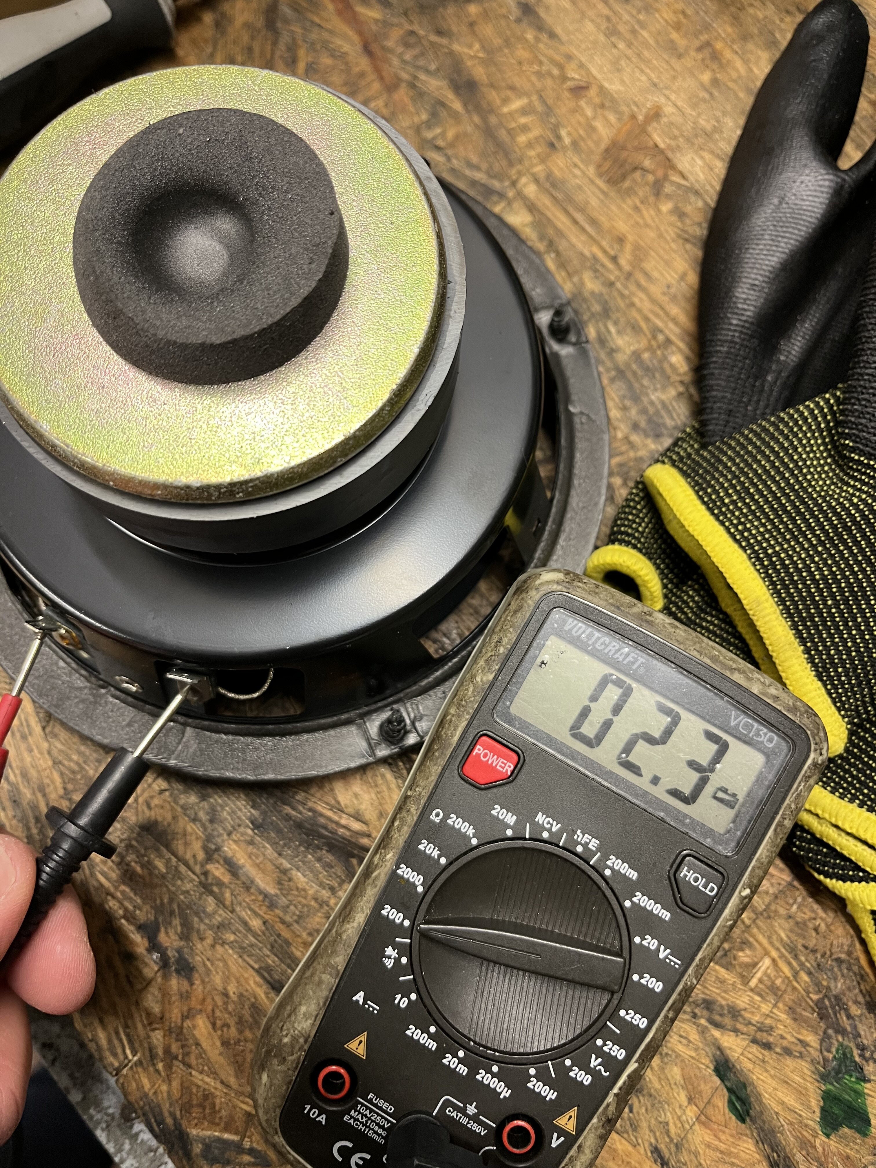

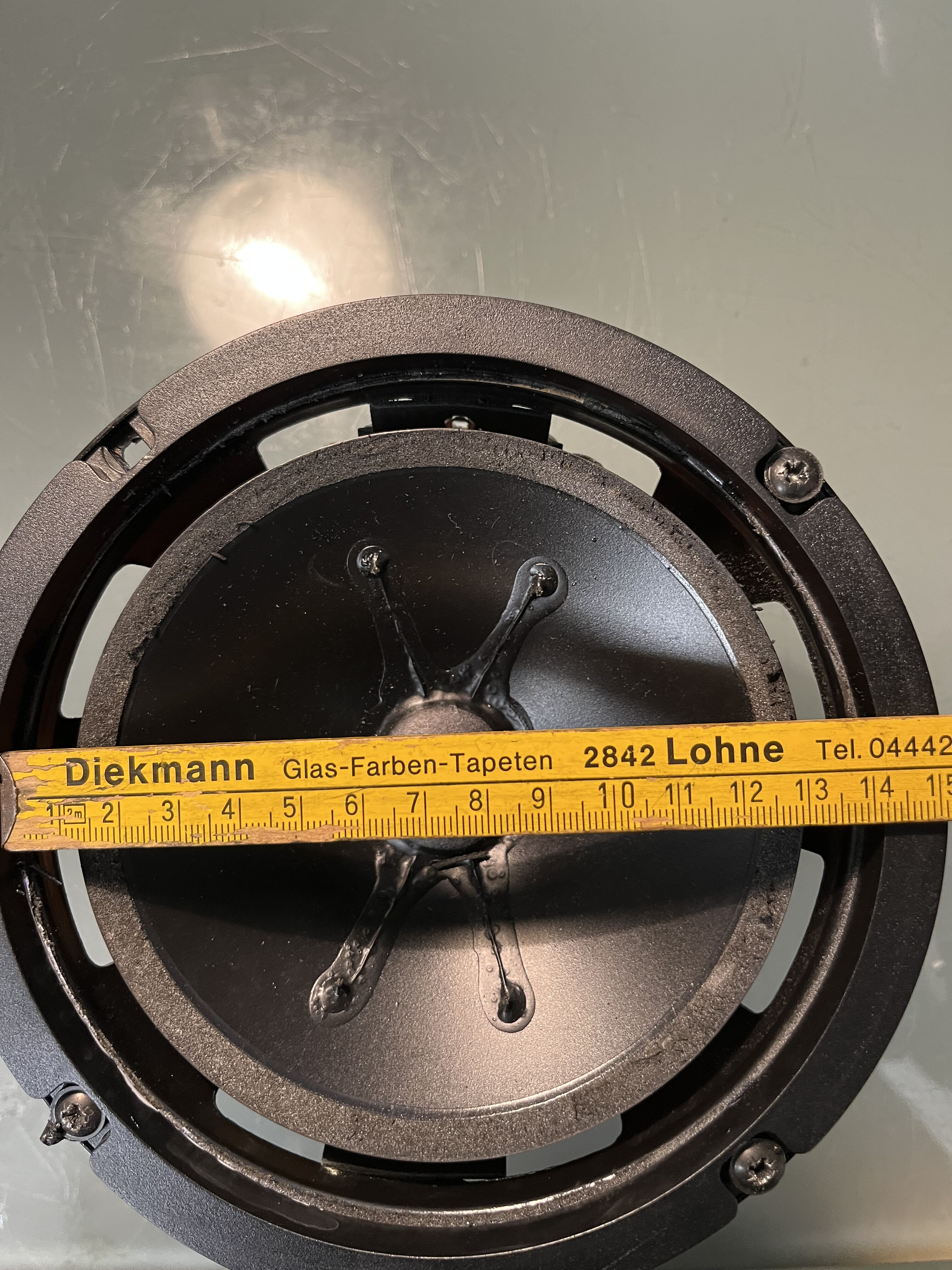

Heute war der Subwoofer des 9-5 mal dran. Dröhnt leider stark … Membran ohne Gummirand. Der Lautsprecher hat einen ordentlichen Magneten, Doppelspule mit 2x2 Ohm. Wer hat einen Tip für guten Ersatz - oder ein Gebrauchtteil kaufen ?

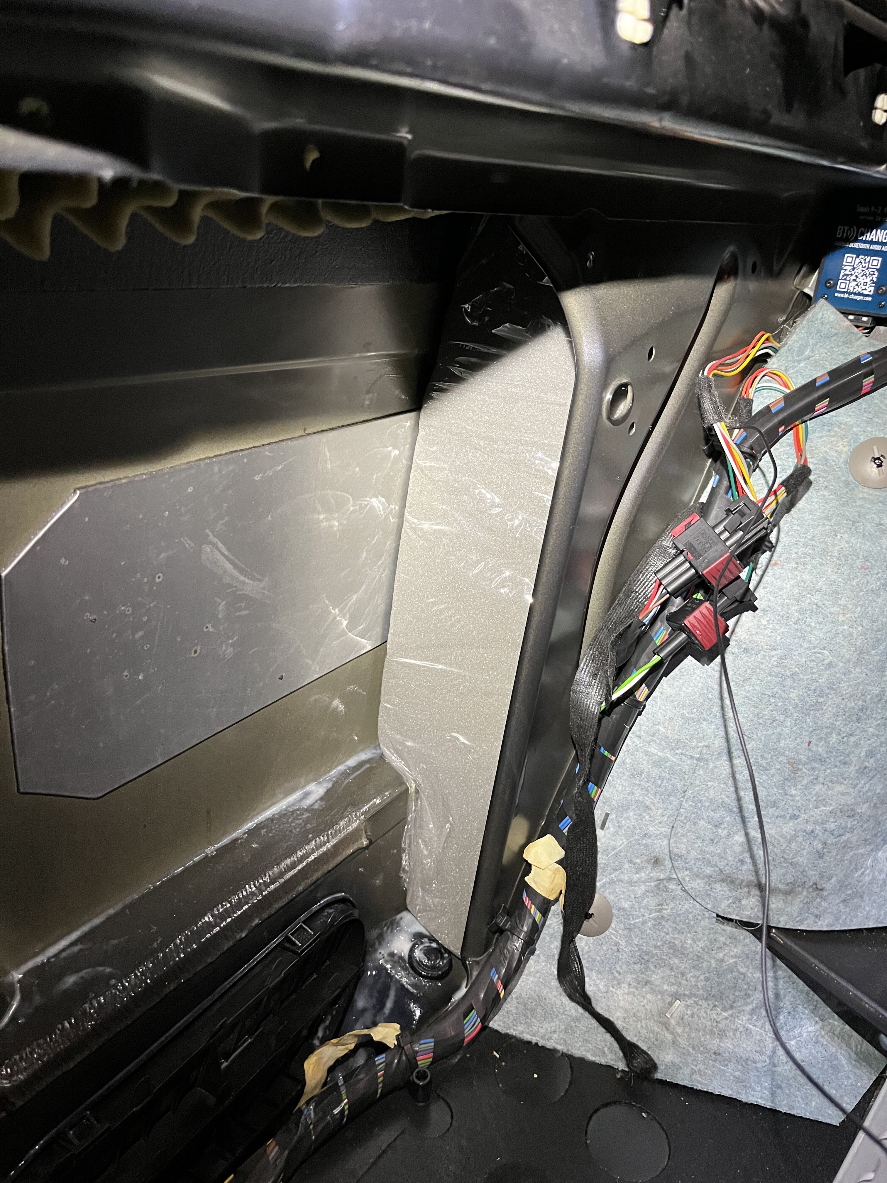

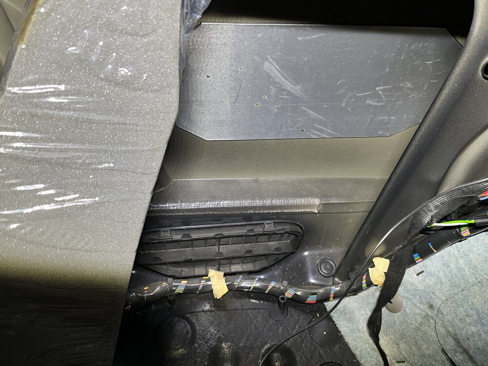

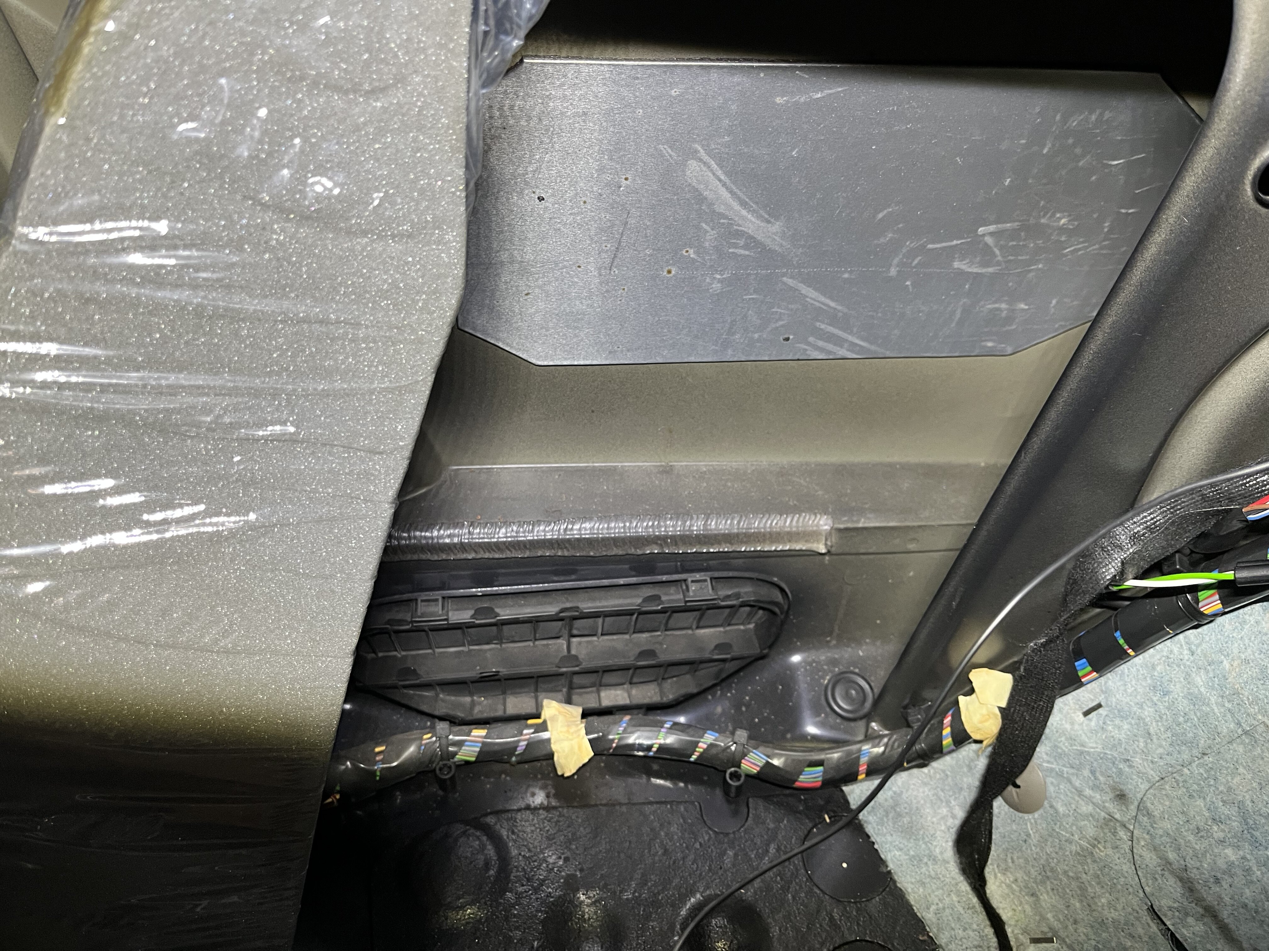

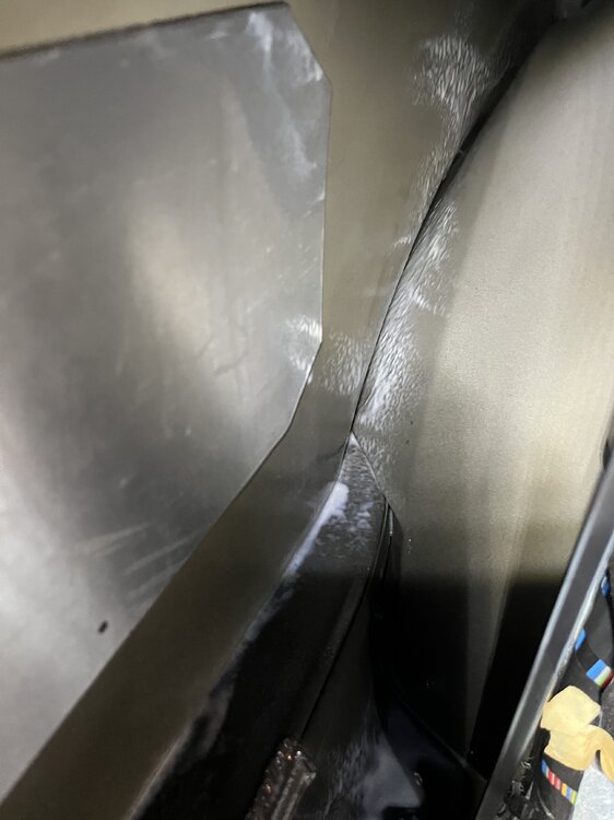

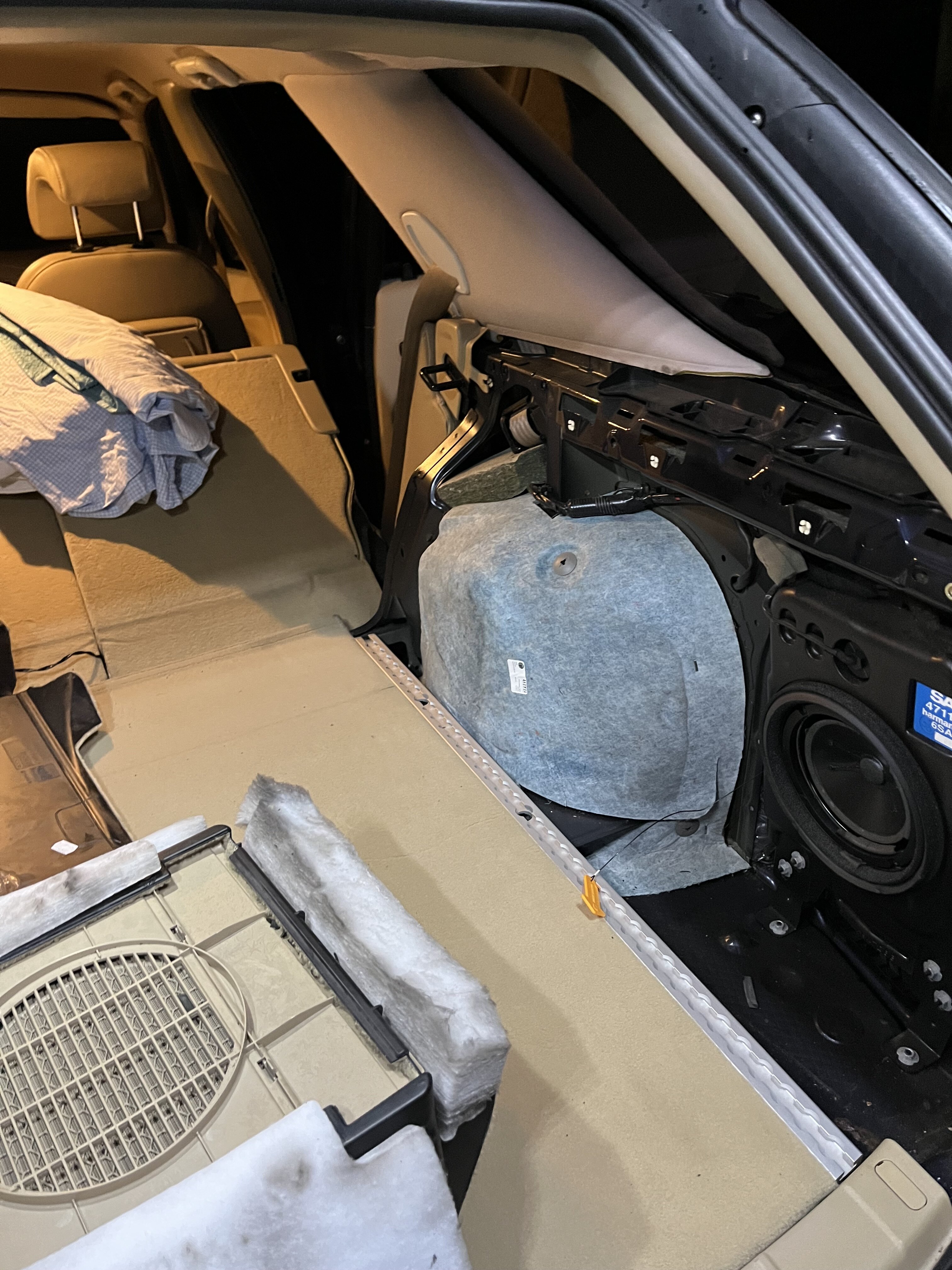

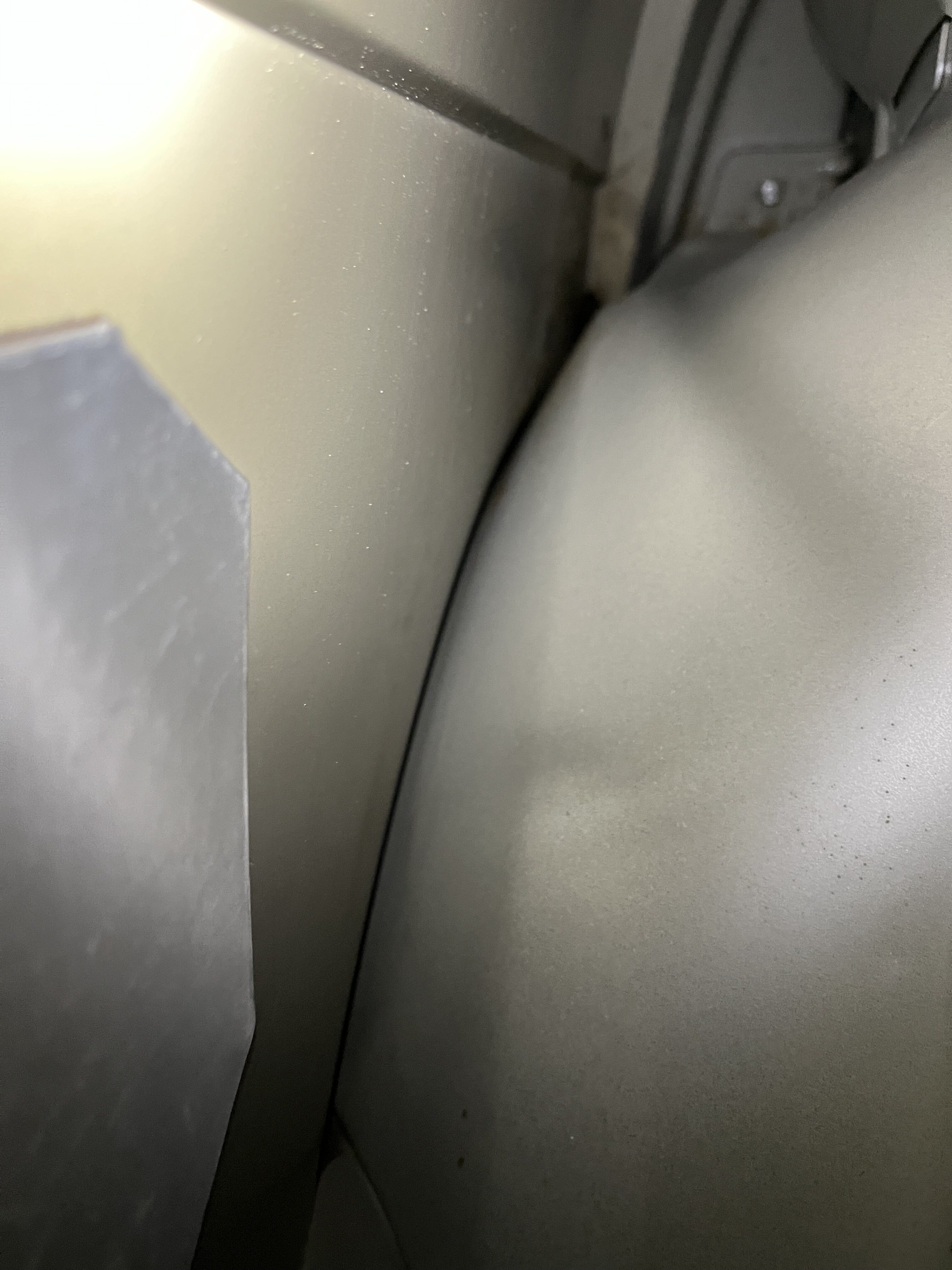

Außerdem habe ich gleich mal in die Radkästen geschaut. Links alles spitze, rechts muss ich noch schauen. Praktischerweise kann man sehr einfach von oben auf die Unterbodenstrukturen schauen, siehe Bild. Das wusste ich gar nicht.
Der Wagen ist sehr aufwendig gedämmt ..: das ist schon super. Tolle Kiste, jeden Tag ./.

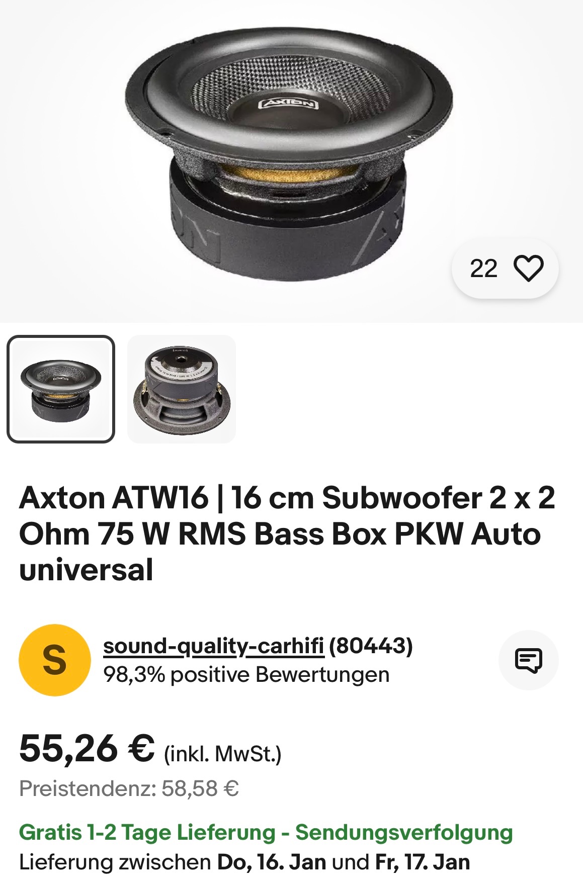

Forumsuche … Axton 16 Zoll für 55 Euro incl. Versand
Heute war der Subwoofer des 9-5 mal dran. Wer hat einen Tip für guten Ersatz - oder ein Gebrauchtteil kaufen ?
Wie schon geschrieben ein Axton oder nach einem gebrauchten Harman 4711594 schauen.
https://srotas.de/product/s28868570400/

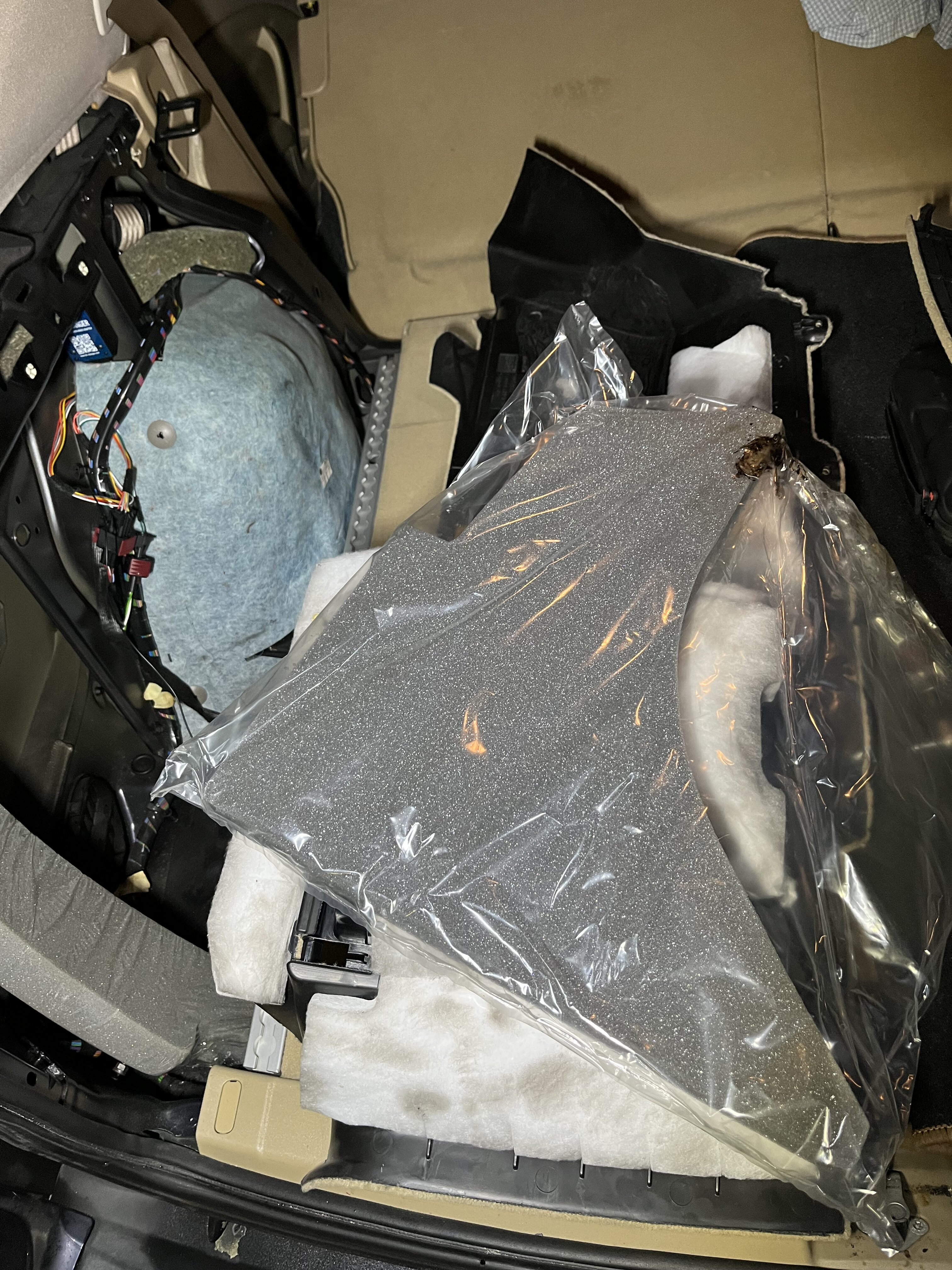

Jetzt weiß ich auch endlich wieder, wo mein ganzes Dämmaterial hingehört :laugh::laugh:
Eingebaut - super einfach, ordentlich Dampf

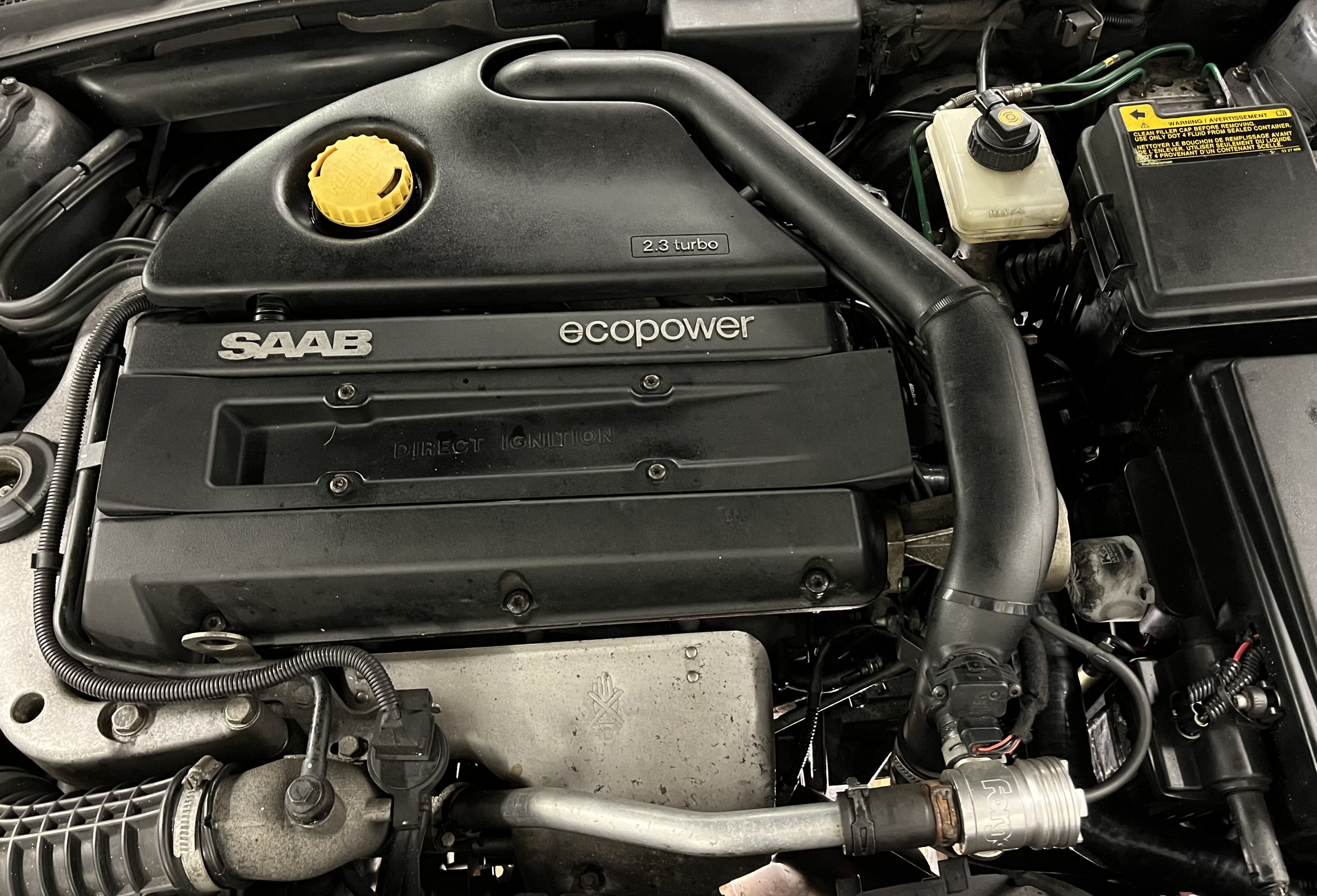

Neues Thema - bei 220 tkm ohne Kühlwasser auf der BAB. Ob der Kopf es überlebt hat werden wir sehen. Erstmal ist der Schlauch vom Kopf zum Wärmetauscher gerissen. Oder ob er Überdruck bekommen hat ?
Die Schläuche sind viel weicher als beim 900/I. Die Do88 Schläuche im Set kaufen ?
Das schwarze runde Ventil habe ich bereits liegen und werde es ebenfalls Tauschen. Der Ausgleichsbehälter den ich in allen 900/I neu gemacht habe - sollte der auch neu ?
Ich bin sehr gespannt auf Eure Erfahrungen.

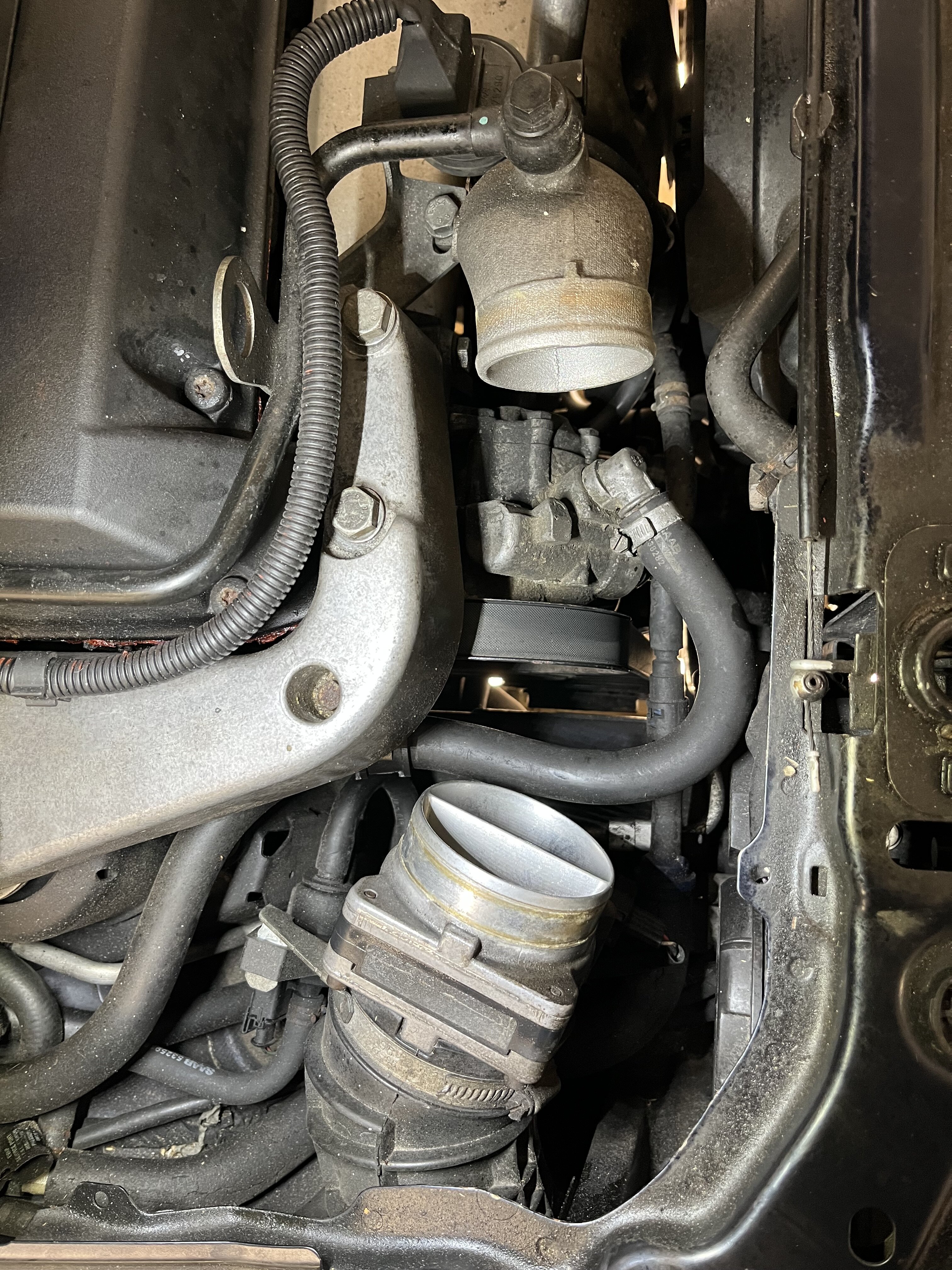

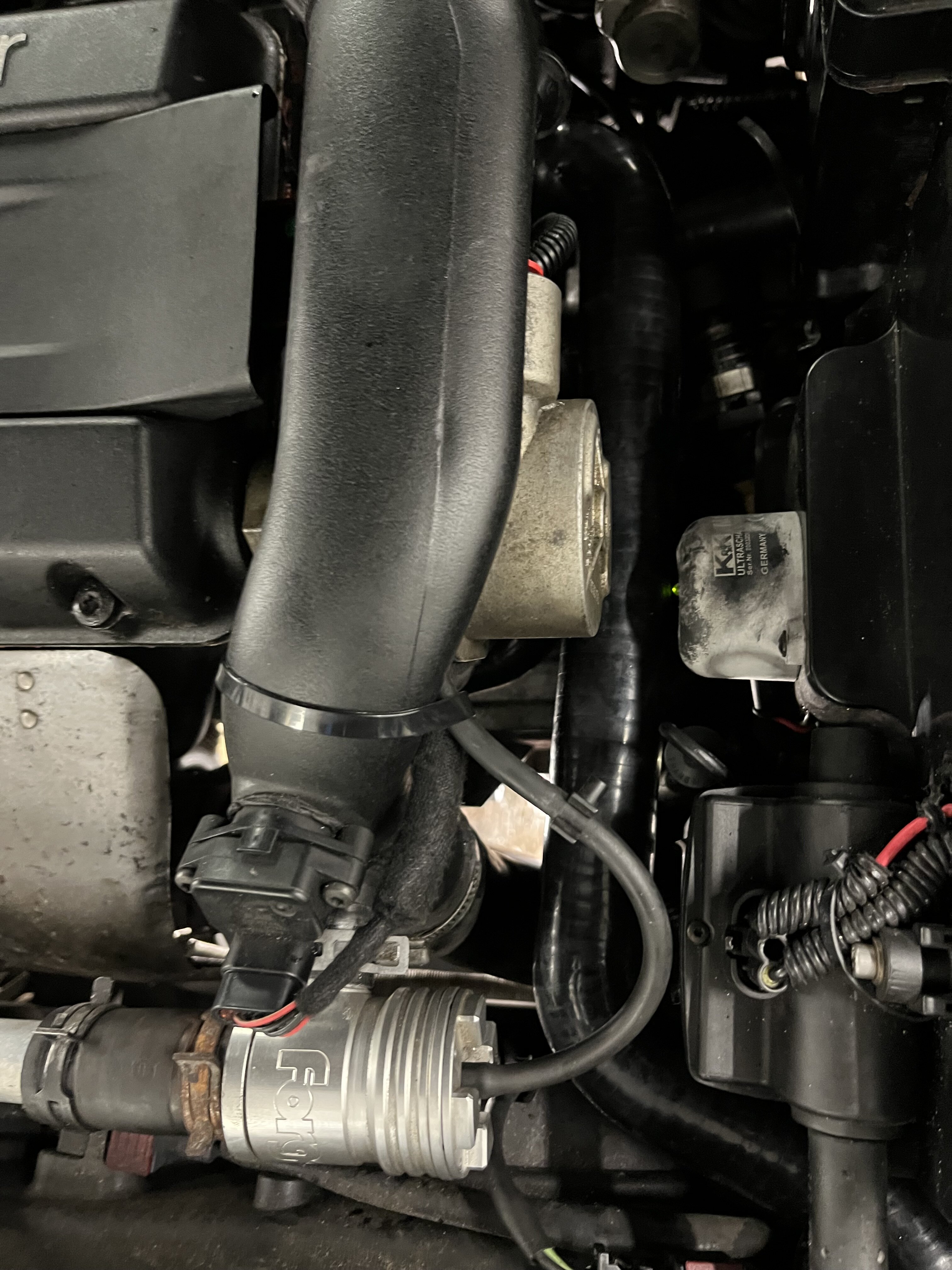

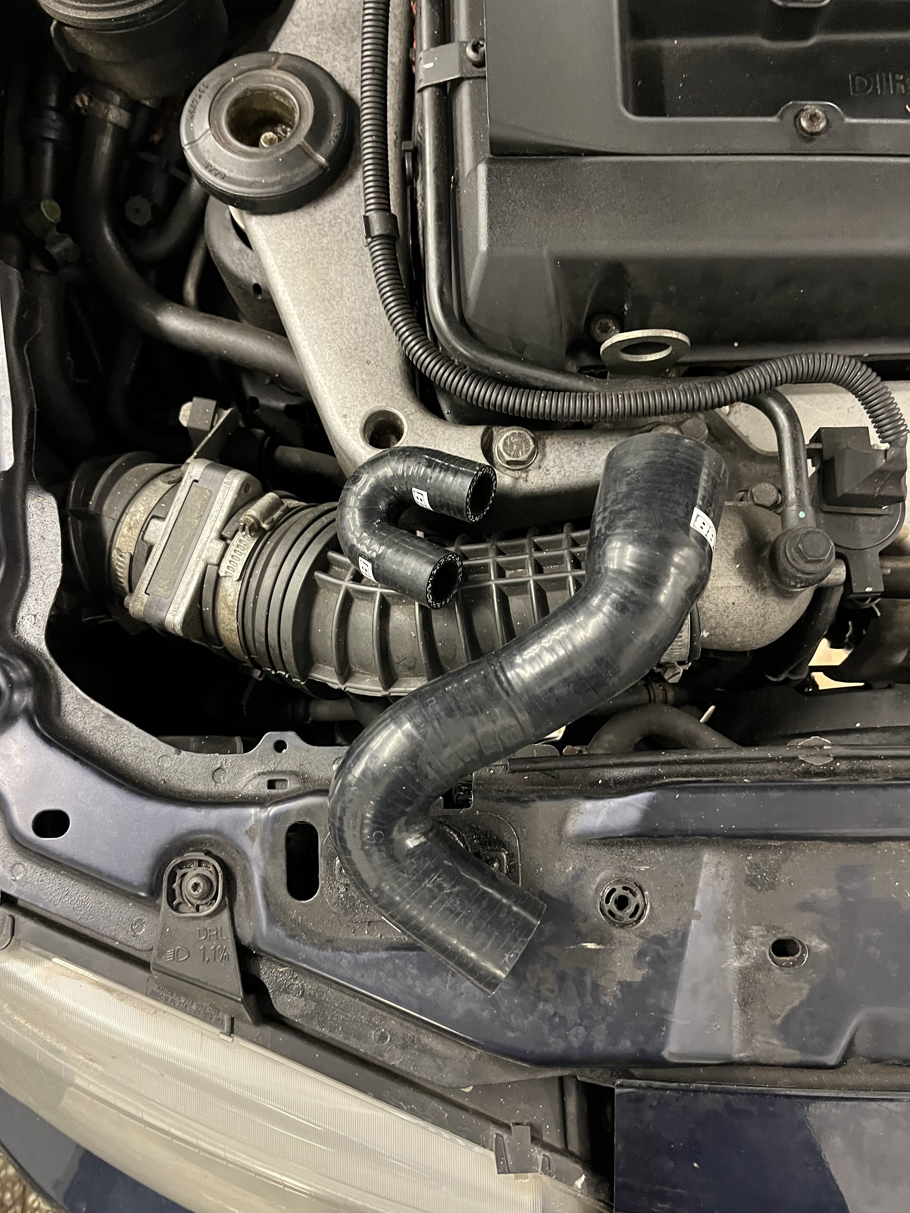

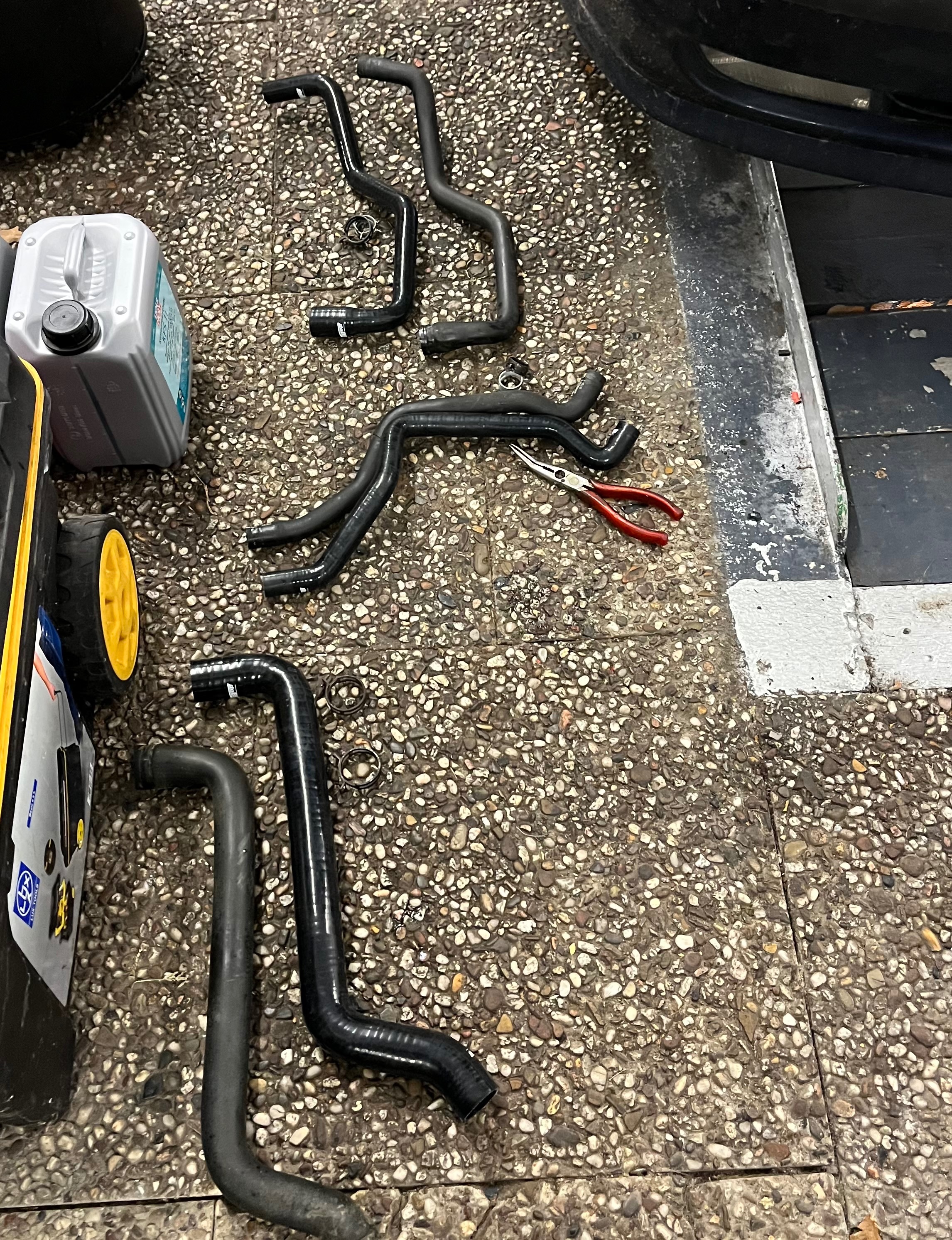

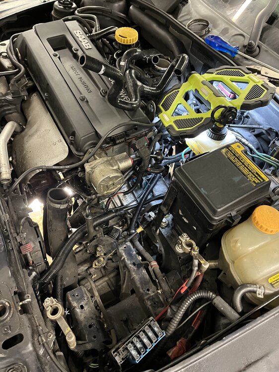

So, heute mal Schläuche angefangen : 2 x Kühlerschlauch oben (vom Kühler zum Block, vom Kopf zum Heizungsventil), 2x DK, 1x Voratsbehälter unten.
Jetzt kann ich schon mal schauen ob Motor/Kopf noch ok sind.

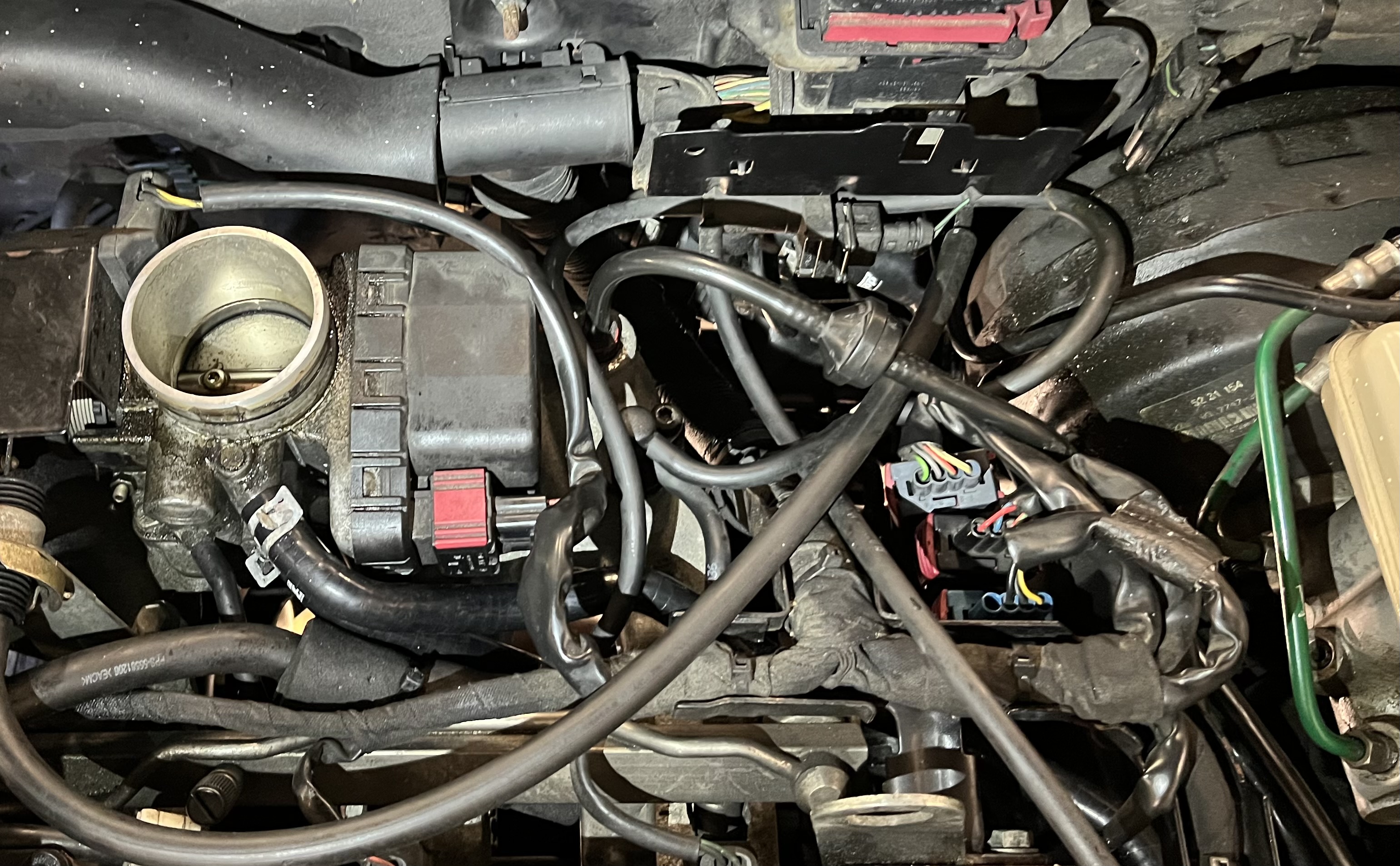

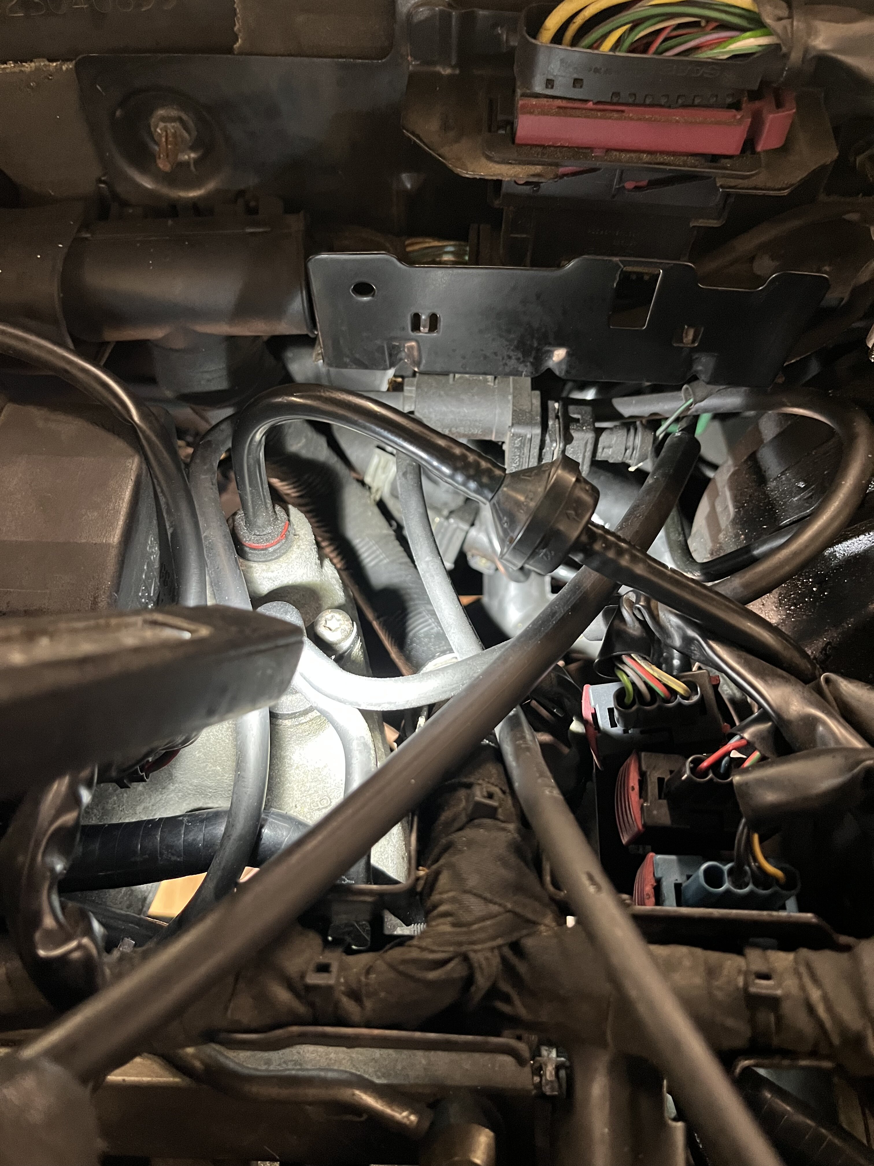

Fehlend : Die beiden Schläuche unten bei der Wasserpumpe, wie mache ich das ? Scheinwerfer raus ? Die Demontage der Abdeckung unten bringt nichts - LLK Schlauch im Weg. Von oben den Schlauch vom LMM abgenommen - geht dennoch nicht. Oder die Stosstange ab ?
Weiter fehlend : die beiden Schläuche mit den vielen Abzweigungen hinten an der Stirnwand beim „Wasserventil“. Da bin ich auch ratlos wie das gehen soll. Die Ansaugbrücke, der Hauptbremszylinder, die Drosselklappe - alles im Weg. Oder von unten ?
Ich habe alle Teile da nur noch keine Ahnung wie ich das Durchführen soll …
Nachdem ich schon mehrmals an meiner Wasserpumpe dran war weiß ich das du an die Schläuche nur rankommst wenn alles andere darüber abgebaut ist. Du brauchst auch entsprechend Platz um die Zange für die Klemmen anzusetzen. In dem Zuge kann man dann auch gleich die Wasserpumpe ersetzen.
Schaust du am besten im WIS nach wie es geht.
