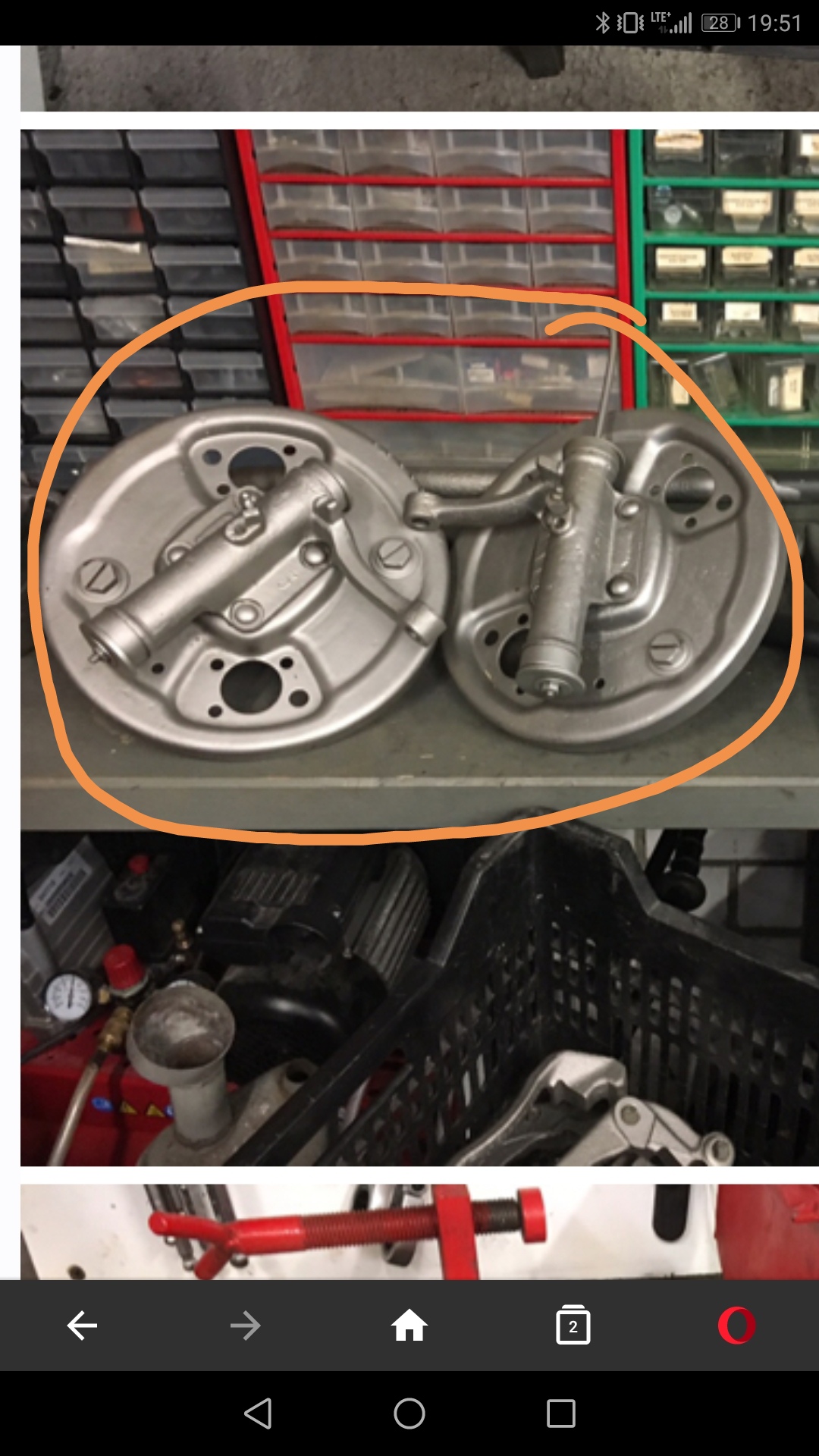

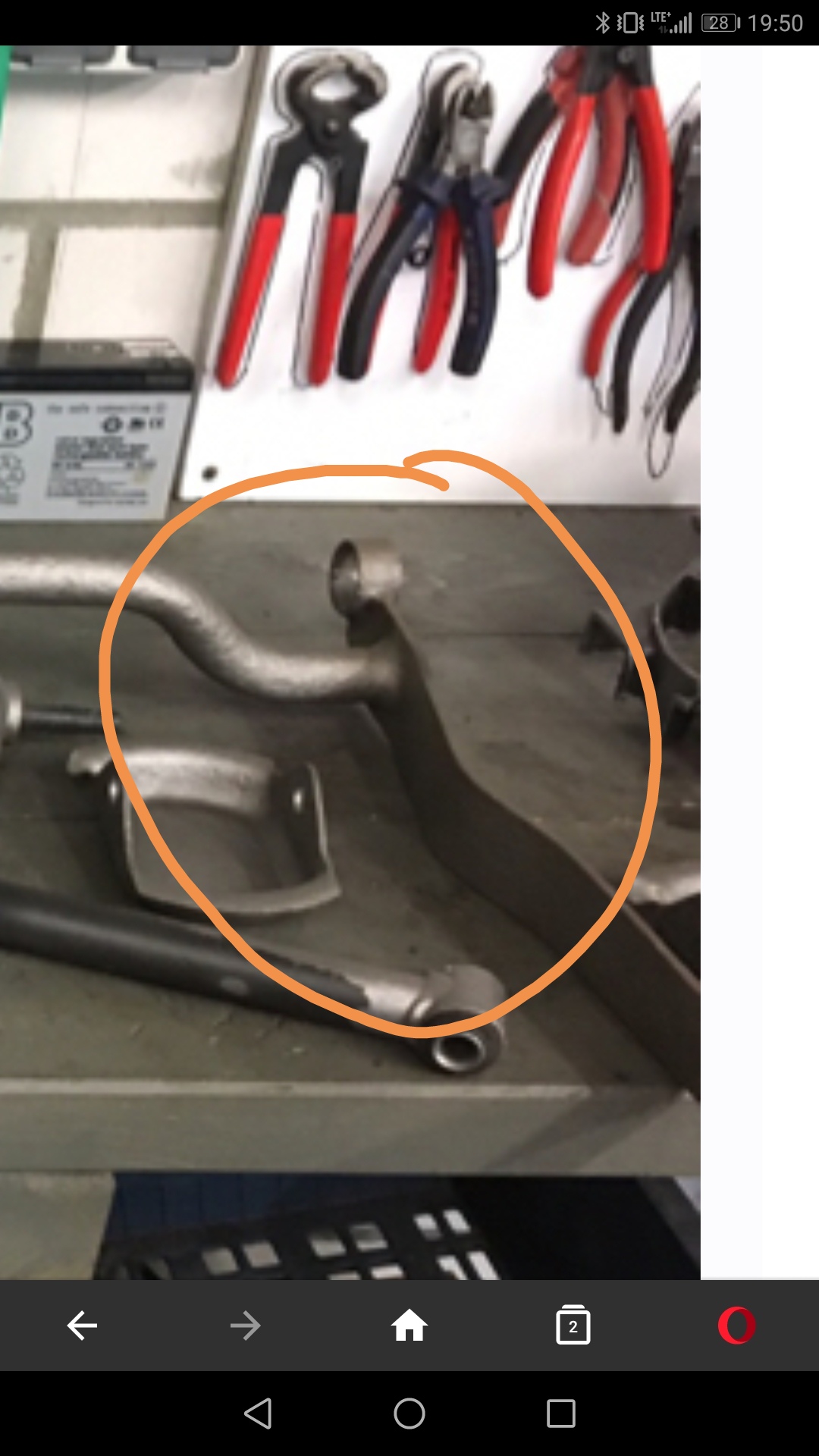

Die anderen beiden Teile sind noch nicht entdeckt, sind aber Fahrzeugteile und sind mir deshalb wichtig, weil sie zu einem Full-Matching-Numbers-Fahrzeug gehören. Na... wer findet und kann zuordnen?
Gibst Du einen Tip, auf welchem Bild?
Simmen-Teile?
Kein Simsonteile. Und es ist nur auf Bildern zu sehen, wo die Teile nur gestrahlt aber nicht lackiert sind. Sogar ziemlich groß und offensichtlich.
Diese Teile hat mein 99er nicht. Ich hoffe, ich liege richtig, sonst wird es gefährlich.
Das auf dem ersten BIld ist ein hinterer QuerStabi vom 900er, der wahrscheinlich (???) auch am 99er passen könnte.
Aber auf dem zweiten Bild, das müßte von etwas heckgetriebenem mit Duplex-Bremse sein, würde ich mal vermuten.
Ihr seid auf der richtigen Fährte. Genau, der Stabi ist für hinten gedacht, der sollte auch am 99er passen.
Die Bremsenanker sind von meinem W120 Ponton. Das wären die letzten Teile, die von der Vorderachskonstruktion noch nicht aufbereitet waren. So kann mein Ponton im Frühling endlich wieder auf eigenen Beinen stehen.
