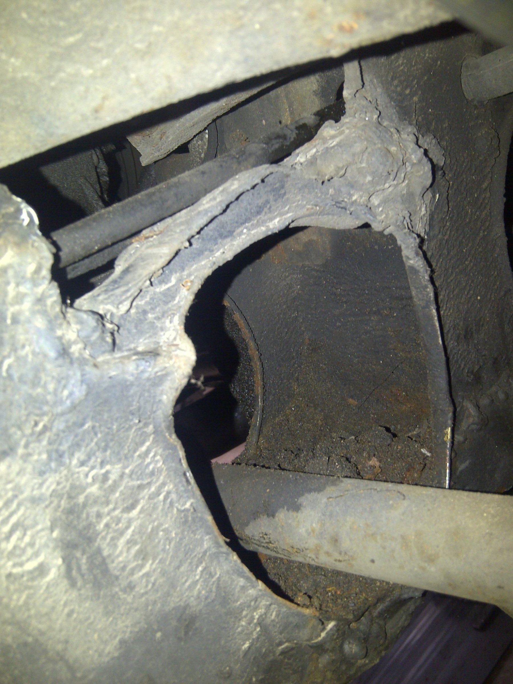

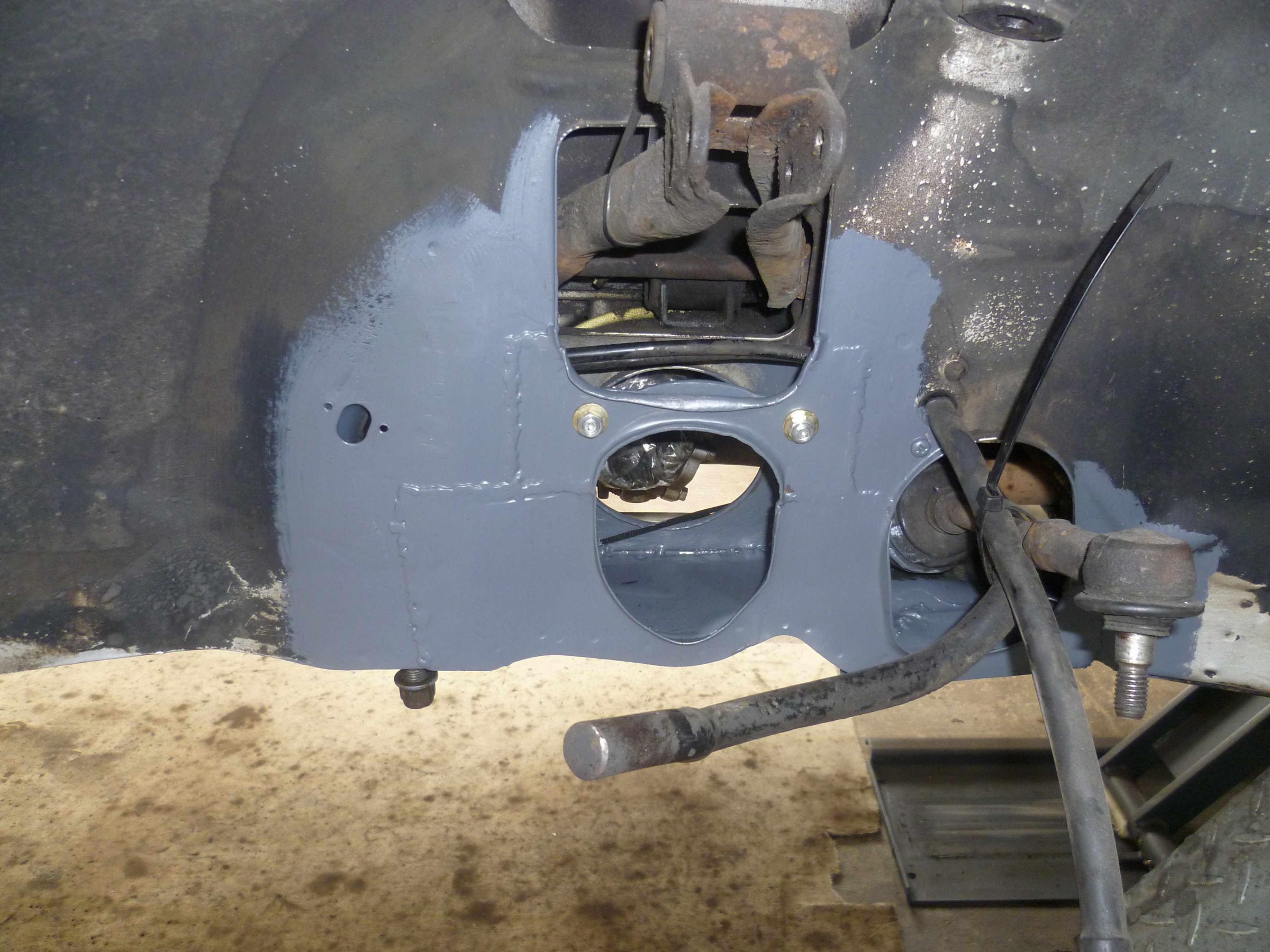

Ich habe Ergebnisse solcher Versuche schon repariert...:frown:
Hier gab es schon einen "Reparaturversuch" in Brutzeltechnik und viel Silikonpampe drüber.
Deshalb musste die Auflage neu geklopft werden.
