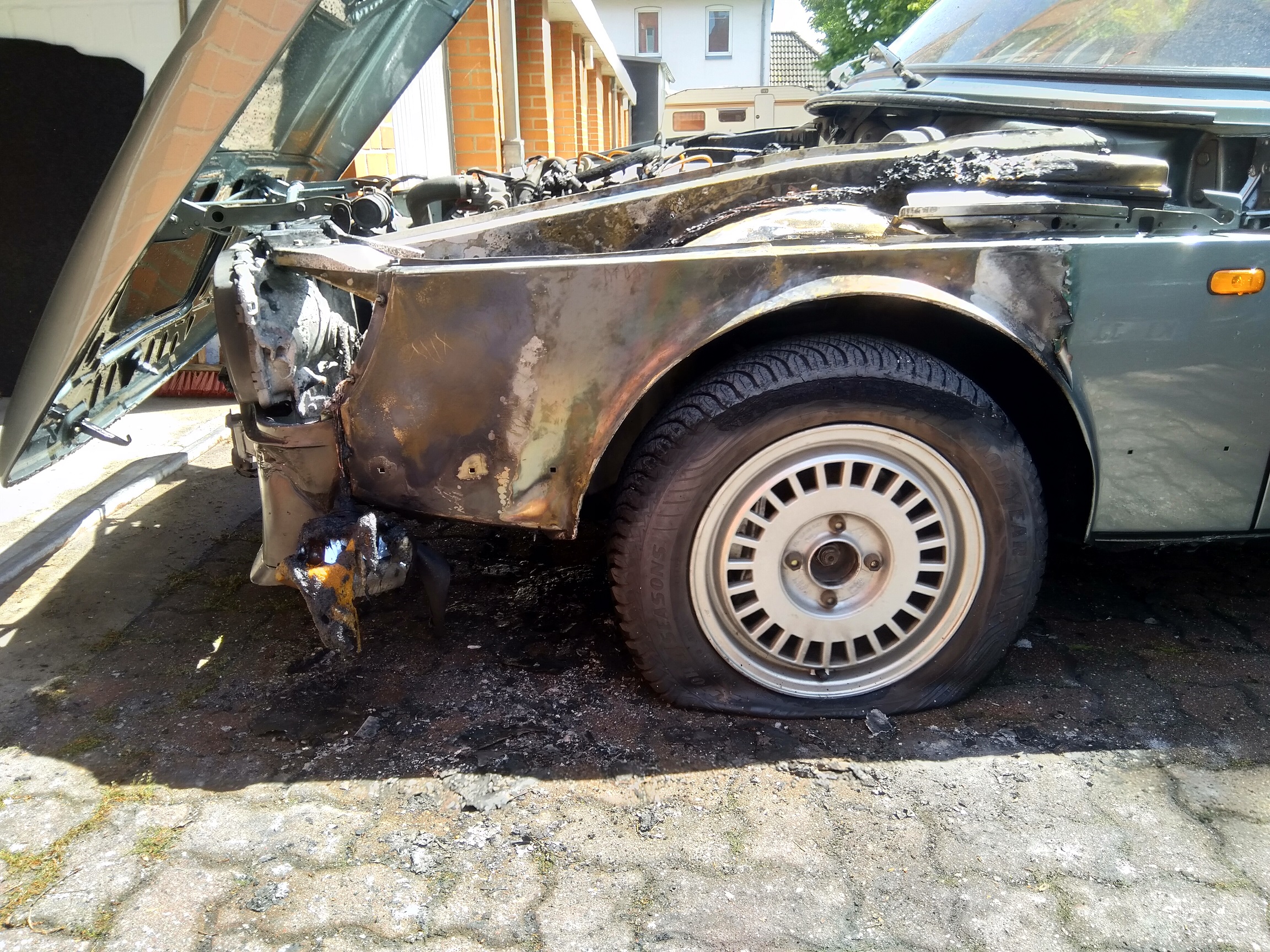

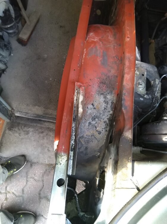

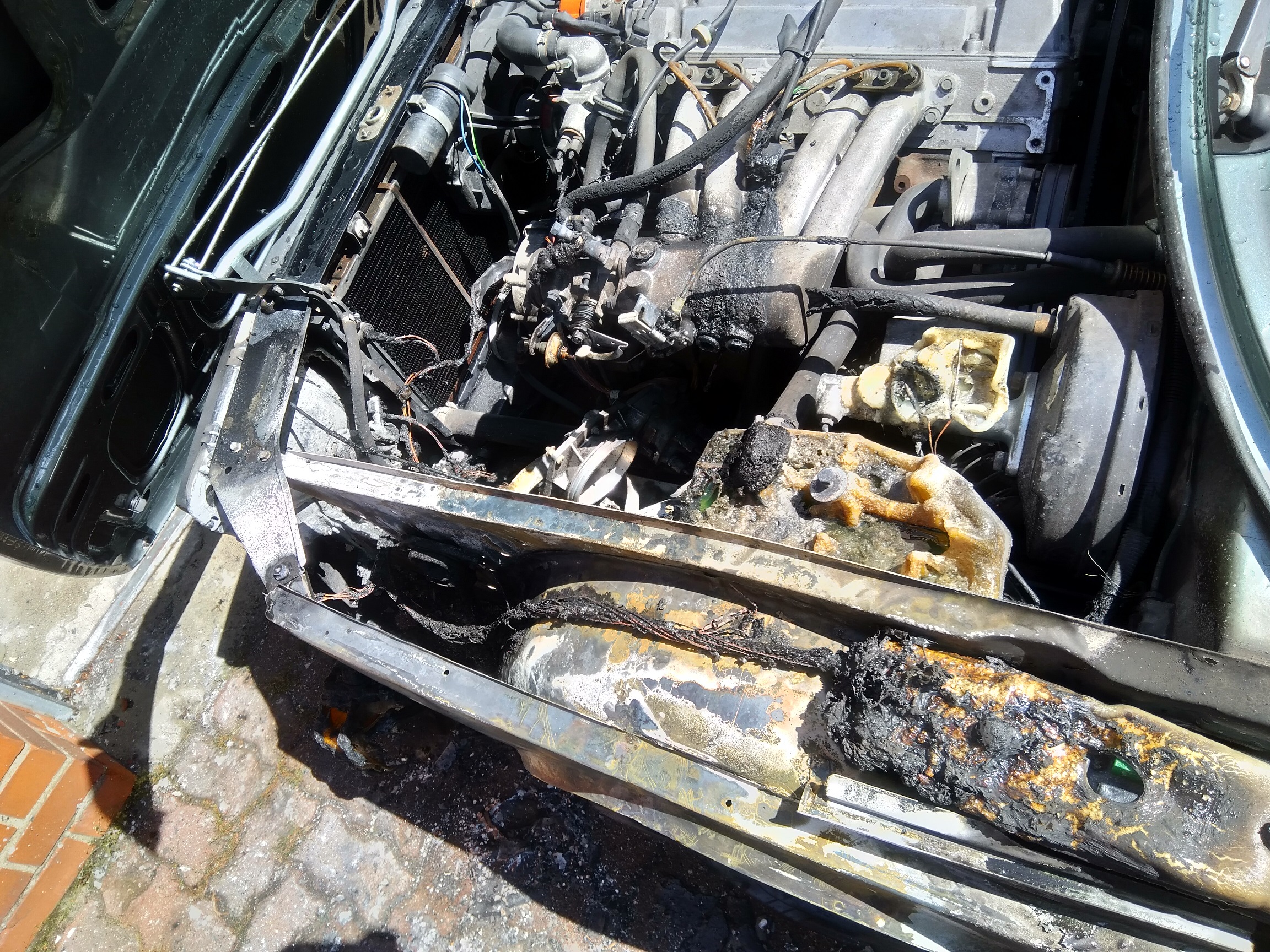

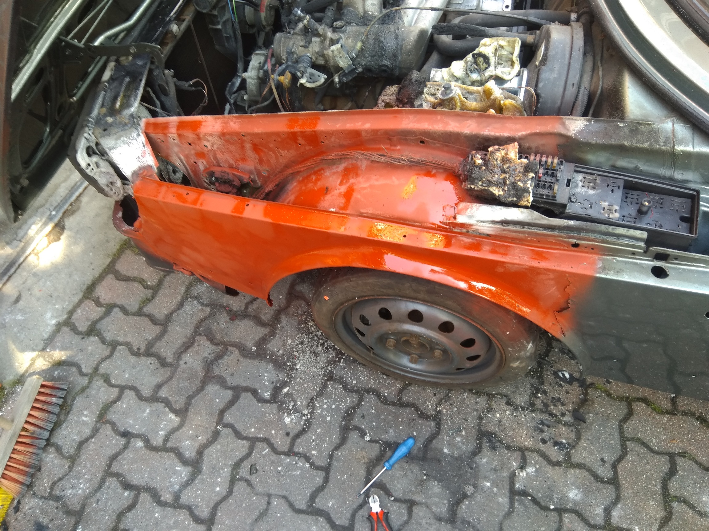

Hier erstmal die ersten Befunde :
Bild2.thumb.jpg.976673af678adcc35206827a00f0961a.jpg Bild1.thumb.jpg.b5276d731e456c9bfed02a8823be5553.jpg Bild3.thumb.jpg.c84688ceb787d37dccc1ee32bb24551e.jpg Bild4.thumb.jpg.b1d02a769d99f2c6af2dc5f697645bc8.jpg Bild5.thumb.jpg.7adfd0fa2eddb3165b03da57cae913d5.jpg
Da sich das Feuer nur auf einen begrenzten Teil des Fahrzeugs beschränkt hat, möchte ich den Wagen gerne wieder fit machen.
Ob das realistisch ist, kann ich nicht beurteilen :confused:
Mein Wissen reicht für eine derartige Reparatur leider nicht aus.

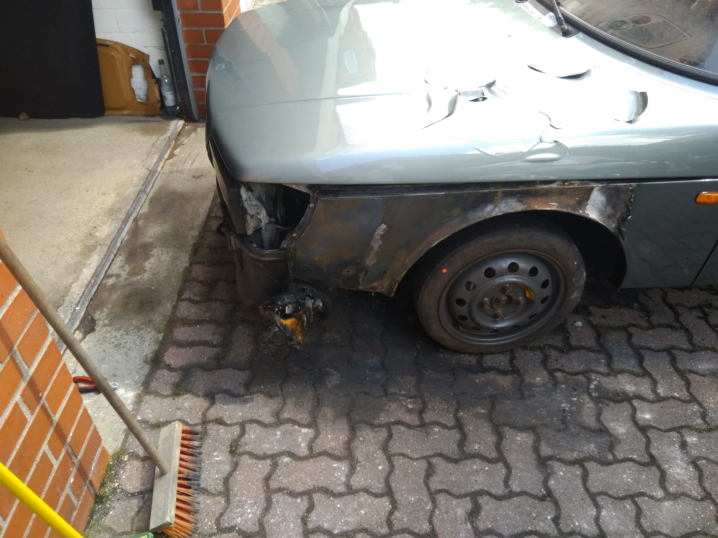

Meine ersten Maßnahmen waren ihn auf das Notrad zu stellen... Die Felge ist noch in Ordnung, ein neuer Reifen ist schnell besorgt.
Der Wagen ist rollbar...
Nach einer ersten groben Reinigung hab ich den blanken Kotflügel mit Rostschutz behandelt.
Das Blech hat augenscheinlich keinen Schaden genommen... Dafür war der Brand nicht groß genug.
Lediglich Kotflügel, Schlossträger und Haube müssten zum Lackierer.
Ich bitte euch um Ratschläge, Meinungen und Hilfe... Ich glaube für eine weitere Instandsetzung werde ich mehr als nur meine eigenen Hände und Möglichkeiten benötigen.
Ich brauche nach dem Tag erstmal einen Drink :frown:

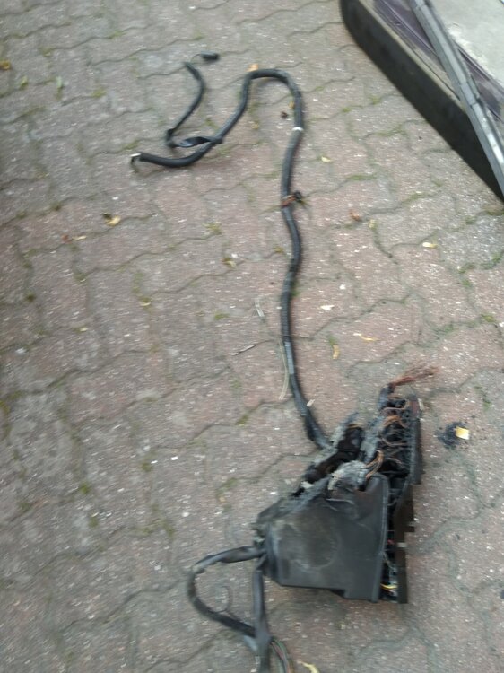

Hier unbedingt Stahlflex einbauen, Kabelbaum und Sicherungskasten sind wohl komplett hinüber, den am besten von einem Schlachter übernehmen.

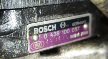

Da bei dem Knall die Fette Gummihutze abgeflogen ist, schätze ich im Bereich Kraftstoffmengenteiler/Drosselklappe ...
Was auch immer da defekt war ...

Vielleicht solltest du darüber nachdenken die Felge vorne links doch zu ersetzen. Man kann schlecht abschätzen wieviel Hitze sie abbekommen hat und damit evtl an Festigkeit verloren hat. Ebenso mal den Bremsschlauch, Bremssattel und Beläge vorne kritisch betrachten.
Falls beim Brand die Batterie angeschlossen war, könnten natürlich auch ein paar elektrische Bauteile in Mitleidenschaft gezogen worden sein.
Ansonsten viel Erfolg bei der Reparatur, die meiner Meinung nach gut machbar ist.

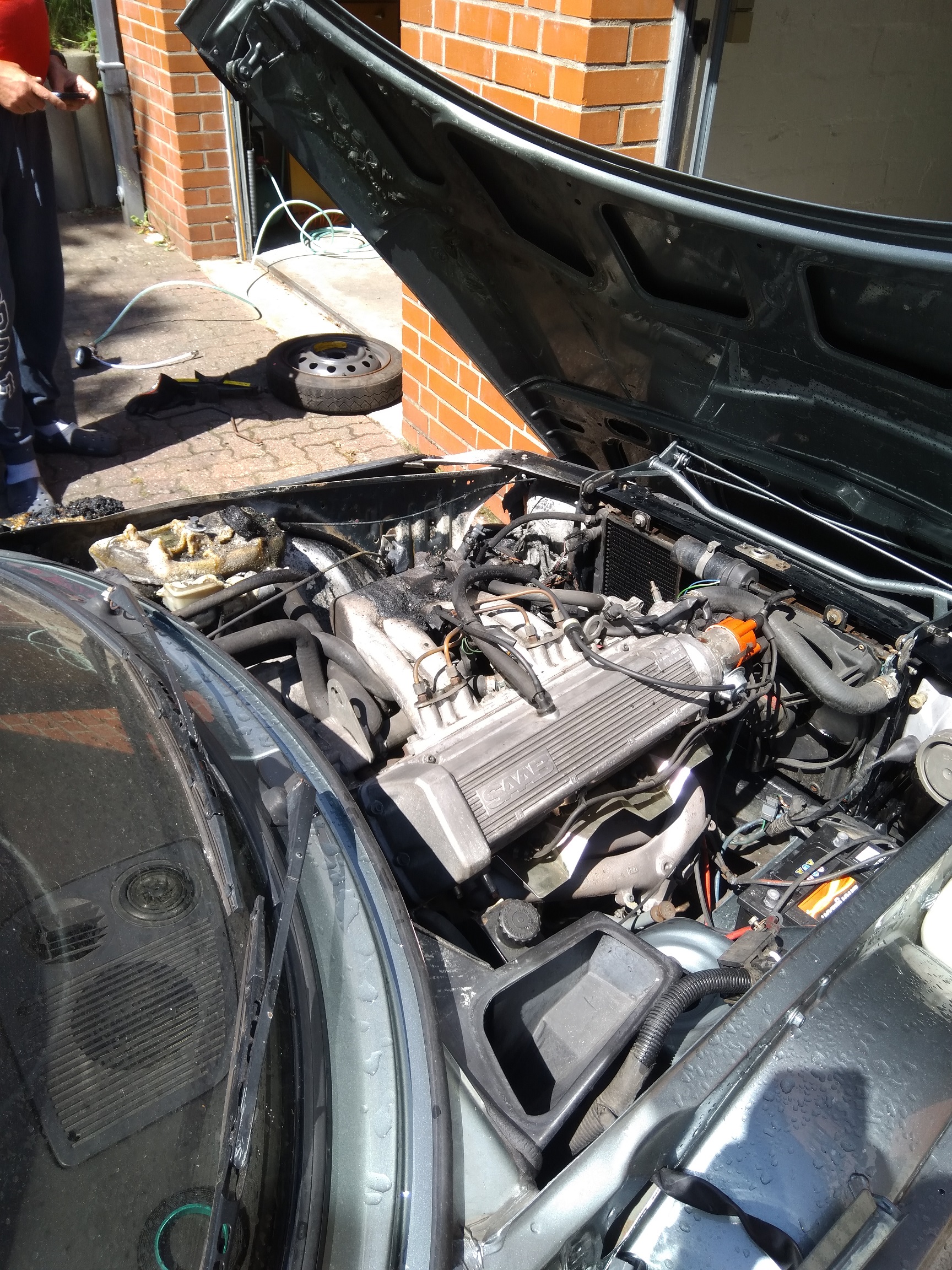

SO. Jetzt mach doch mal ein paar Detailbilder - damit wir wissen was fehlt und Dir helfen können :

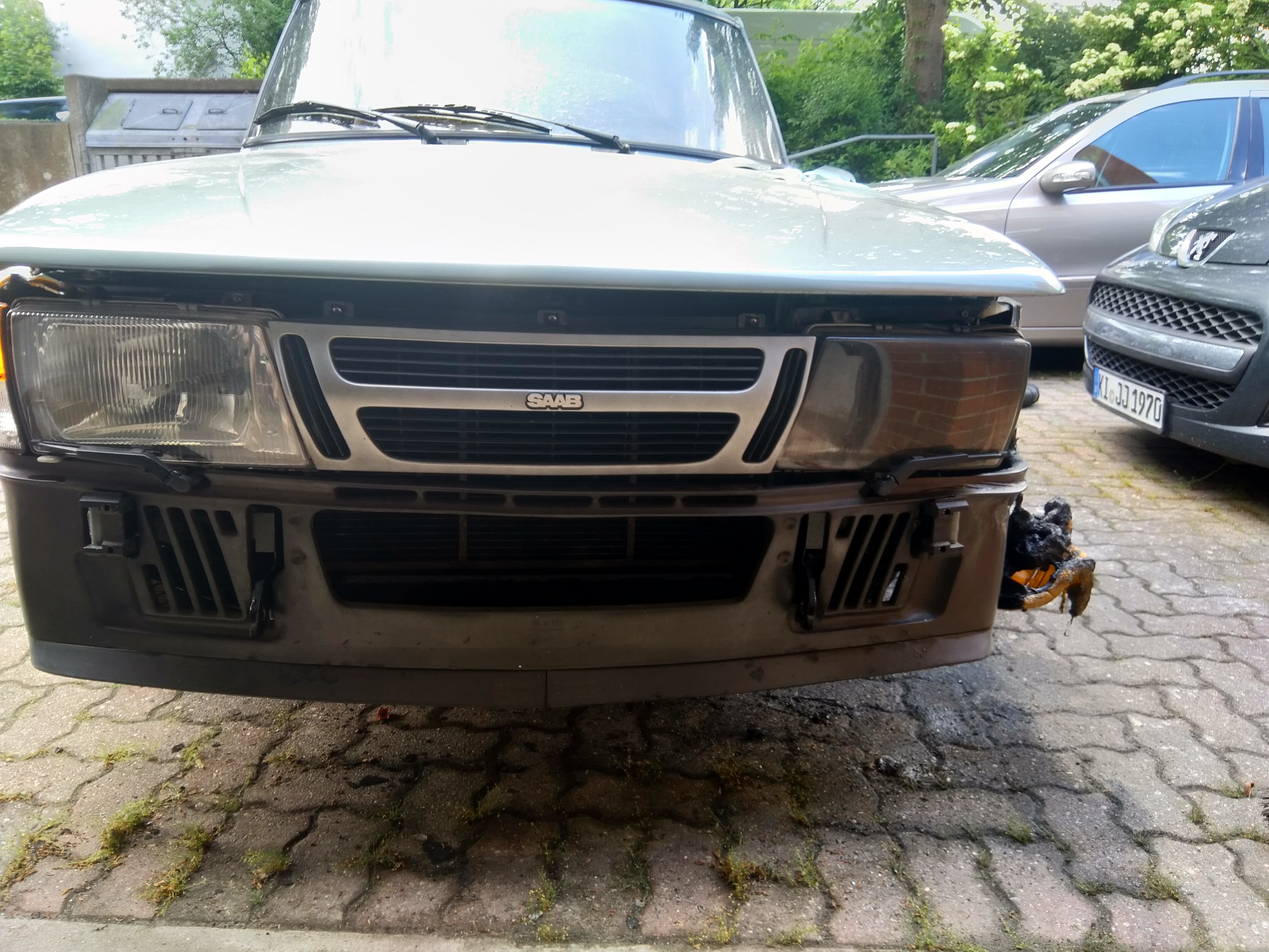

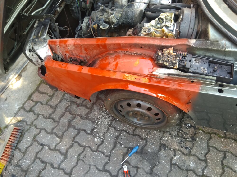

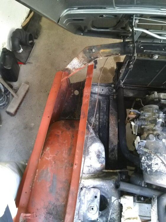

[mention=534]HAGMAN[/mention]
Ich bin zum Glück nicht auf den Saab angewiesen....
Von der Lackierung habe ich noch einen halben Eimer Lack dazubekommen...
Ich habe überlegt als erstes den gesamten Schrott aus dem Motorraum zu entfernen....
Dann kann ich den Kotflügel und den Schlossträger lackieren lassen.
Haube ist erstmal nicht so wichtig für die anstehenden Arbeiten.
Kühlergrill ist in Ordnung.

Kabel hängen ja alle mit Kabelbaum am Sicherungskasten. Da würde ich einen passenden(!) aus einem Schlachter nehmen und am Stück tauschen. Ist gar nicht so schwierig und recht schnell gemacht. Ausgleichsbehälter und Zündverstärker müssen auch Tauschteile her. Am Motor muß man schauen, was Schaden genommen haben könnte. Den Bremskraftverstärker und Hauptbremszylinder würde ich auf jeden Fall tauschen. Hitze dort ist nicht gesund und da würde ich es nicht drauf ankommen lassen. Das Angebot mit dem Teileträger von Strudel wäre denke ich die beste Variante. Von da alles, was gebraucht wird, rüber schrauben.
