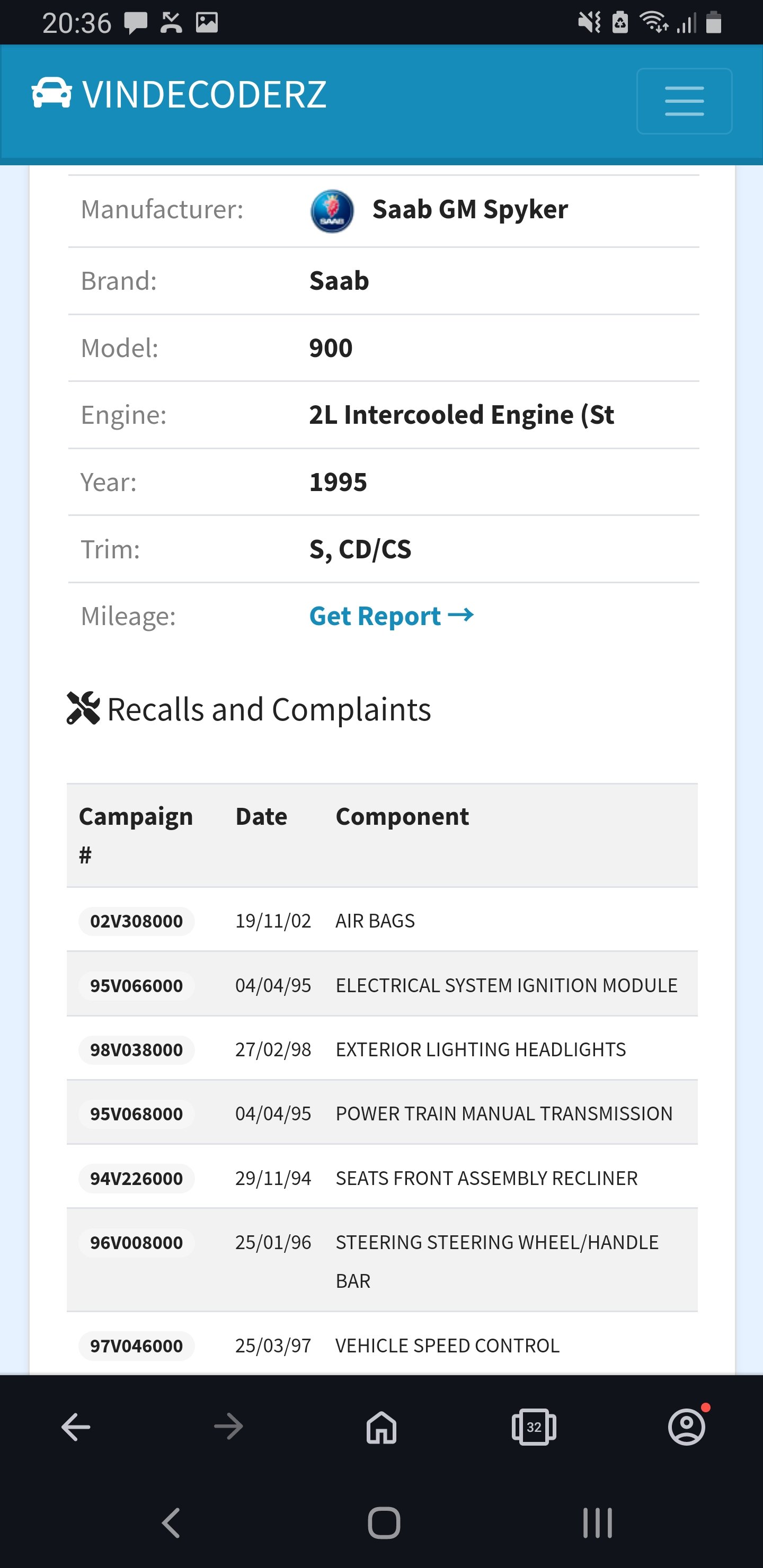

An dieser Stelle nochmals der Hinweis, daß alle Interessierten mal die VIN ihres 900 NG in diesen VIN-Decoder eingeben können:
https://www.vindecoderz.com/
Bei einem von mir betreuten 902 5-Türer MY 1995 taucht dann dort der Hinweis in der Rückruf-Historie auf
(ist ein deutsches Fahrzeug ab Erstkauf):
Ist gut zu wissen, daß bei diesem 902 also der damalige Austausch des Airbag-Steuergeräts stattgefunden hat.
Habe jetzt mal 4 von unseren eingefüttert. Die Liste zeigt nur die Kampagnen und nur für USA.
Keine Ausage dazu ob wirklich etwas durchgeführt wurde.
Beispiel: Beim 92er CS wurde angeblich das Airbagmodul getauscht. Hat aber gar keinen Airbag.
Ah, schade.
Ich dachte, die Auflistung wäre exakt auf das jeweilige Fahrzeug bezogen, aber ich habe auch keine Vergleichsfahrzeuge/VIN zur Hand.
Aber bist Du sicher, daß sich die Kampagnen nur auf die USA beziehen und nicht generell auf alle ausgelieferten NG ?
Doch hat er für die Gurtstraffer..
Ah, schade.
Man kann die einzelnen Positionen anklicken und wie ich es gesehen habe sind immer die US Codes und Rückrufe gelistet.
Ah, schade.
Bei meiner VIN stehen exakt dieselben Einträge, mit demselben Datum drin. D.h. es bezieht sich nicht auf durchgeführte Arbeiten an deinem Fahrzeug.

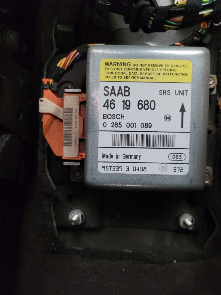

Hat die Forschung eigentlich schon was ergeben?
Ich habe sicherheitshalber mal bei meinem SRS-Steuergerät den Zustand geprüft. Sieht soweit gut aus. Ist auch nicht aus dem vom Rückruf betroffenen Datumsbereich (siehe Bild).
Seuftz, liegt bei mir auch so. Äußerlich OK, aber noch nicht gemessen.

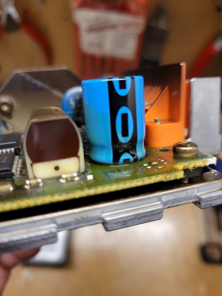

Wolltest Du den fetten Elko messen? In-place wird das wahrscheinlich schwierig. Auslöten ist bei den beschichteten Autoplatinen auch kein Vergnügen.
Ich habe vergessen, den Wert abzulesen, aber der sieht nach 1000 oder eher 2200 µF aus. Die Frage ist, was so ein Oschi in einem Steuergerät macht. Sieht man nicht so häufig.
Ich würde vermuten, dass der hauptsächlich dazu da ist, die "Zündenergie" für die Pyros zu puffern, falls kurz vor oder während eines Aufpralls die Bordspannung ausfallen sollte.
D. h. wenn der hochohmig wird oder keine Ladung mehr hält, lösen im worst case die Airbags nicht aus. Dass ein gealterter Elko (ohne ausgelaufenen Elektrolyt) die Airbags zum Zünden bringen kann, mag ich mir kaum vorstellen, das wäre ein ziemlicher Designfehler. Aber wie gesagt, ohne den Schaltplan zu kennen, sind das reine Vermutungen.
vor 6 Stunden, leomeyer hat gesagt:
Sic. Und damit weißt du auch warum doch noch hier liegt. Ist aber an sich mit dem passenden Equipment kein Problem.
Ja und nicht nur hinsichtlich Stromausfalls sondern um ab Steuergerät so niederohmig zu sein wie möglich.

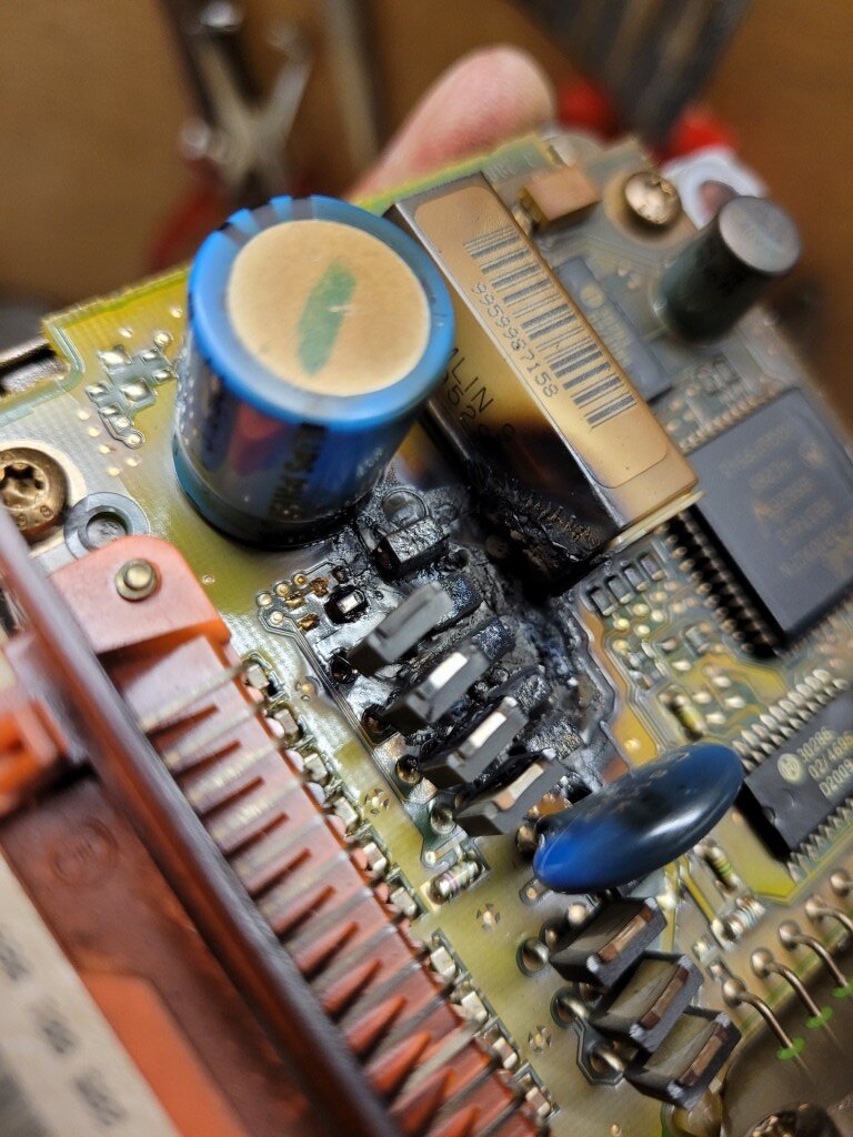

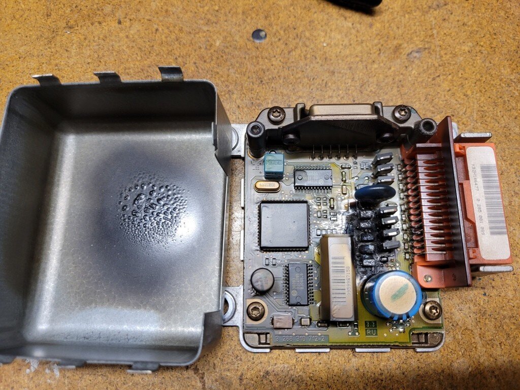

Doch, wenn man sich die defekten anschaut, dann passiert wohl genau das. Elektrolyt macht die FR4 Platine leitfähig. Und das vermutlich dann auch Richtung Ansteuerung, so dass die Transistoren zünden. Und dann wird es unkontrolliert und verbrennt in dem Bereich alles.
