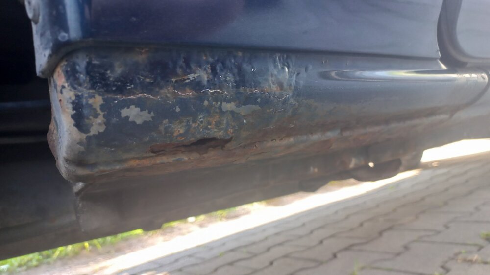

Frage an die Wissenden: wie wäre hier in groben Schritten eine funktionell-fachgerechte Reparatur vorzunehmen?
Der Schweller ist bis zur Sicke rostig, aber nur im hintersten Bereich durch. Bis wohin würdet ihr raustrennen? Welche Blechstärken verwendet man im Bereich des Schwellers? 0,8mm? Welche Tipps könnt ihr für Reparaturschweißungen in diesem Bereich aus der Erfahrung heraus geben, zB was Belüftungsöffnungen betrifft, aber auch Konservierung von Schweißnaht und Blech?
Das ganze hintere Ende muss neu, mindestens bis zur "Sicke" (die wahrscheinlich keine Sicke, sondern eine Naht ist?!), je nach Befund auch weiter. Und der Kotflügel muss ab, wenn es ordentlich gemacht werden soll.
Blechstärke deutlich jenseits von 1 mm.
Sicher gibt es auch darunter weitere Lagen und Verstärkungen - die müssen dann einzeln schichtweise wieder aufgebaut und bei der Gelegenheit jeweils mit Primer/Rostschutzdrundierung konserviert werden, bevor die nächste Schicht rekonstruiert wird. Optimal aus korrosionsprophylaktischer Sicht wäre Widerstandspunktschweißen - das steht meist aber nur in professionellen Karosseriebaubetrieben zur Verfügung. Die ist hier aber der Frage nach offenbar nicht avisiert, so dass man damit leben muss, dass beim Lochpunktschweißen größere Stellen anschließend am besten mit Fett geschützt werden müssen.
Die Frage nach Wasserablauf an der Stelle ist berechtigt - wie das hier original gelöst war, kann ich nicht wirklich erkennen - könnte aber so etwa ausgesehen haben:
Entweder sieht man an der Kante des Schwellers (wieder) solche eingedrückte Abläufe vor, oder du bohrst tatsächlich welche an der tiefsten Stelle, die dann auch für die Konservierung genutzt werden können - das muss man sich sicher am Objekt ansehen und entscheiden.
Und für die Öffnungen musst du dann gewährleisten, dass sie immer durchgängig bleiben, insbesondere auch nicht durch (zu) viel Konservierungswachs/-fett zugesetzt werden!
Richtig erkannt, hier geht es eher um zeitwertgerechte Reparatur, die sich aber trotzdem von allzu großem Pfusch abheben soll. Vielleicht probiere ich das erstmals selbst.
Blechstärke jenseits von 1mm, ok, das ist gut zu wissen - hätte ich sonst zu gering dimensioniert gekauft.
Das Auto steht dank massiver Niveaudämpfer und Starrachse mit Blattfedern immer in Keilform da, vielleicht hat man deshalb im hinteren Bereich auf eine Ablauföffnung verzichtet. Auf der Innenseite der Schweller habe ich weiter vorne aber kleine Gitter gefunden, die allerdings völlig verklebt sind, vermutlich durch Wachs/Konservierung - genau wie du geschrieben hast.
Das Teil zu formen dürfte bei den unterschiedlichen auslaufenden Wölbungen zumal in der nötigen Blechstärke aber schon nicht ganz einfach sein, wenn's halbwegs original und hübsch werden soll. Ich weiß ja nicht, um was für ein Fabrikat es sich handelt - ein Reparaturblech für die Stelle gibt es nicht? Das wäre meine bevorzugte Wahl für die Arbeit bei der Form.

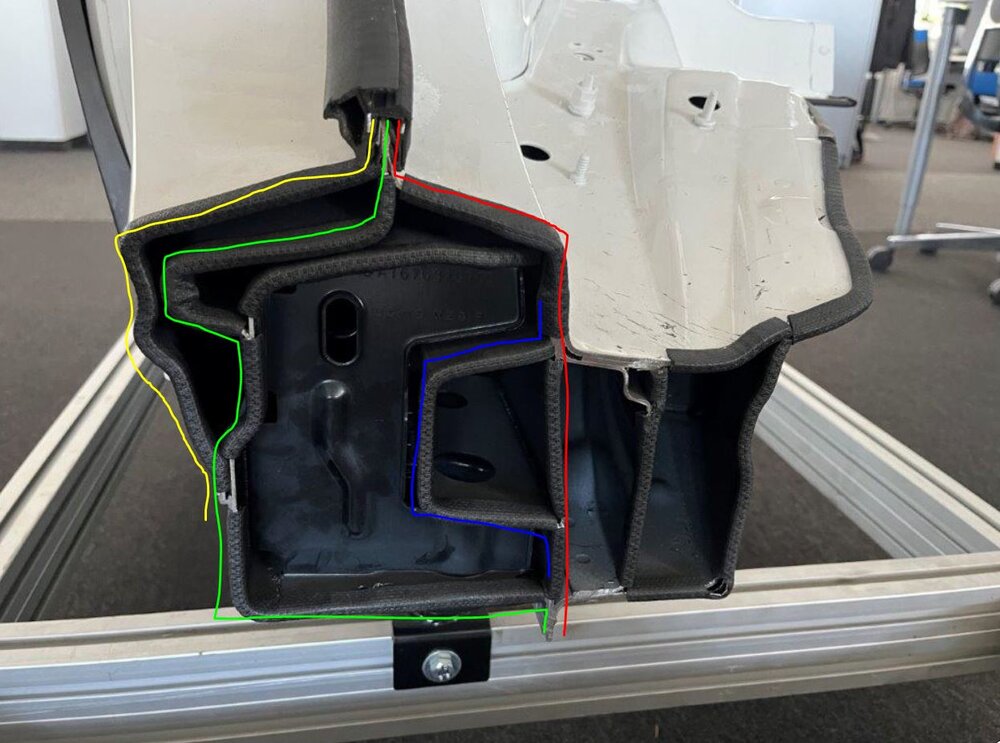

Normalerweise (wie definiert sich nochmal „Normalität? :biggrin: ) besteht so ein Schweller aus 3 oder mehr Teilen. Patapaya hat ja schon von „weiteren Lagen“ gesprochen.
(Innen- und Außenschweller (rot/ grün), Beplankung (gelb), und im Bild gibt es noch eine Zusatzverstärkung (blau, hab grade nix anderes zur Hand))
Innen-/Außenschweller sind als tragende Teile dick. Da liegt man mit Blechstärken oberhalb 1,x mm sicher richtig, bei moderneren Fahrzeuge wird da auch gern mal hoch- und höchstfester Stahl eingesetzt. Spätestens dann ist sowieso Feierabend mit Garagenreparaturen.
Die Beplankung, als sichtbares Teil ist, ist aus dünnerem Material (heute so plus/minus 0,7mm) damit man die optischen Anforderungen abformen kann.
Sitzt bei dem betroffenen Bereich noch eine Verkleidung drüber? Das sieht alles so unvollständig aus. Denn die Form, auch aus leicht verformbarem Blech, nachzudengeln ist schon was für Fortgeschrittene.
Aber das für die Steifigkeit Interessante wird sich erst zeigen wenn Du das äußere Blech mal rausgetrennt hast …
