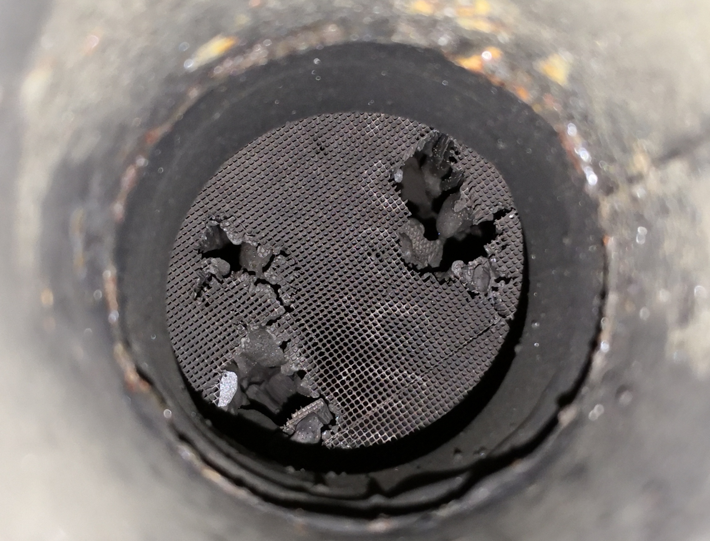

Heute habe ich meine alte Abgasanlage abgebaut.
Der Katalysator ließ sich allerdings nicht wirklich gut demontieren. Die Schrauben waren dermaßen festgegammelt.
Hier nun noch ne Frage zum Zustand des alten Katalysators für die Verwertung.
In welchem Zustand werden diese angenommen, oder in welchem Zustand waren Eure?
In meinem war es so am rasseln und an der Ausgangsseite waren doch deutliche Auflösungserscheinungen zu erkennen. Ich denke ja grundsätzlich, dass man ja üblicherweise keine intakten Katalysatoren austauscht, aber kann man so etwas verkaufen?
Ich möchte mich nun jedenfalls von meinem trennen. Die Frage,… 570,-€ für einen Matrix mit Euro 2 Aufwertung oder erst mal mittelfristig einen von BM Catalysts für 110,-€ ? Ist ja doch ein recht deutlicher Preisunterschied und mein neues Hobby hat schon ein deutliches Loch in die Haushaltskasse gerissen.
Wertvoll ist ein alter Kat wegen der Metalle im Inneren, wie er aussieht ist egal.
Und ein Matrix lohnt sich immer, da würde ich nicht sparen. Der hält ewig
Um den Zustand vielleicht noch etwas zu präzisieren, von der Ausgangsseite ins Innere des Kats geschaut, waren dort Teile der Wabenstruktur herausgelöst und polterten darin zusammen mit Schlackeartigen Material lose im inneren des Katalysators.
Da stellt sich mir halt die Frage, ob ein solcher Kat überhaupt angenommen wird und den hier zuvor genannten Restwert hat?
Solange es einen (originalen) Inhalt gibt, beinhaltet dieser die begehrten Edelmetalle.
Zerbröselt. verschmolzen etc sollte mMn egal sein, solange erkennbar keine Fremdstoffe eingebracht wurden.
