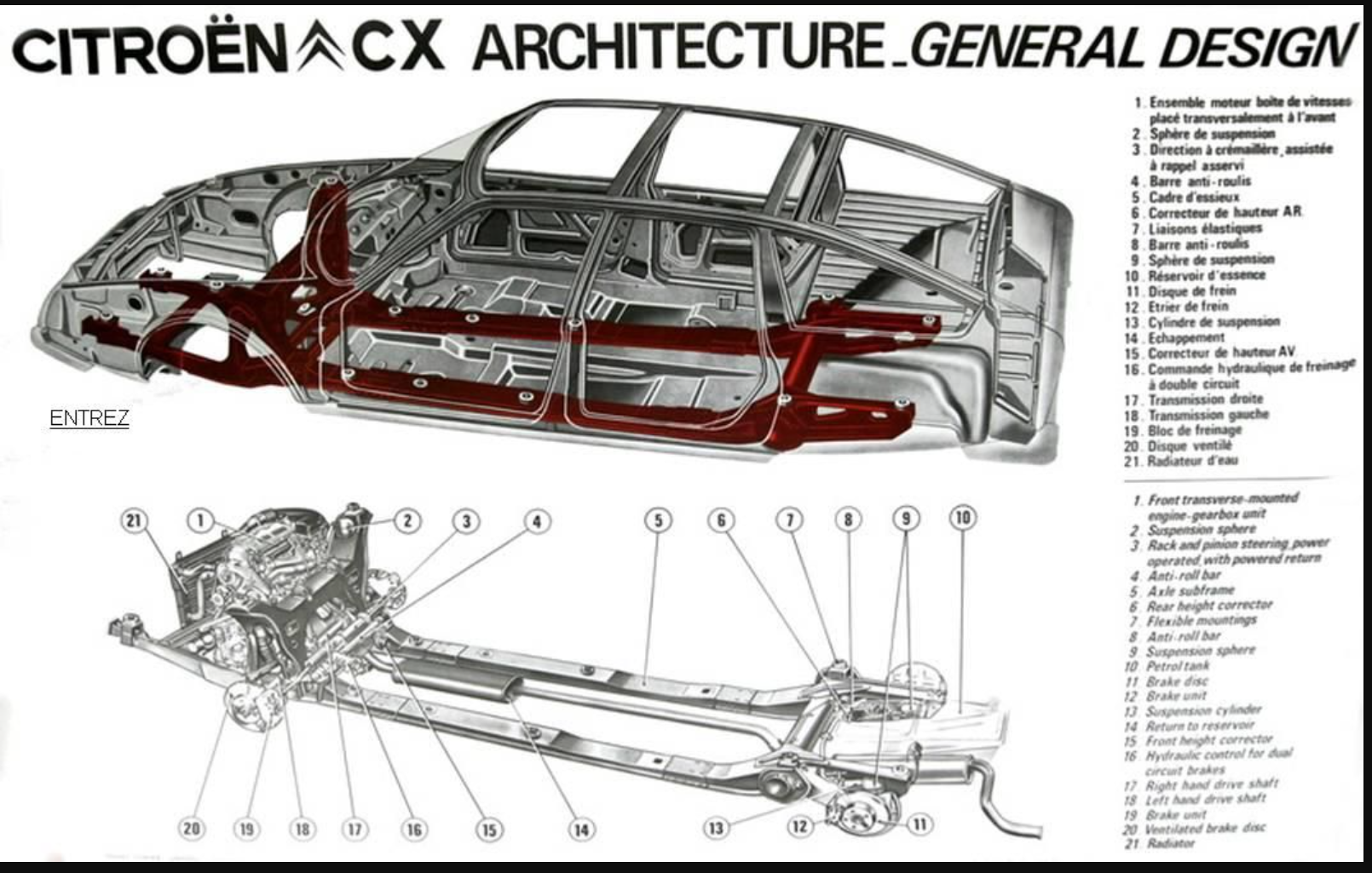

Ich hätte '88 den Vorderwagen (Hilfsrahmen!*), Vorder - und Hinterachse neu kostruiert und auf automatisierte Fertigung getrimmt. Dazu den Motor quer einbauen und 10 cm längeren Radstand. Auch die mittlere Bodengruppe hätte ich mir vorgenommen und versucht, die ganzen 'nachträglich' eingeschweissten Träger und Bleche zu eliminieren. Sensorik, Airbags udgl. wären quasi nebenbei gekommen.
Und ja: Die Heckklappe vom CC hätte neue Pressformen bekommen, damit endlich mal die inneren und äusseren Rückleuchten auf gleicher Höhe sitzen :biggrin:
*) Der CX von Citroen wäre eine gute Vorlage gewesen: Der komplett unter dem Auto verlaufende Hilfsrahmen hätte eine relativ einfache, aber sehr flexible Option geschaffen, tiefgreifende Änderungen ohne die Anforderung einer komplett neuen Basuis umzusetzen.
