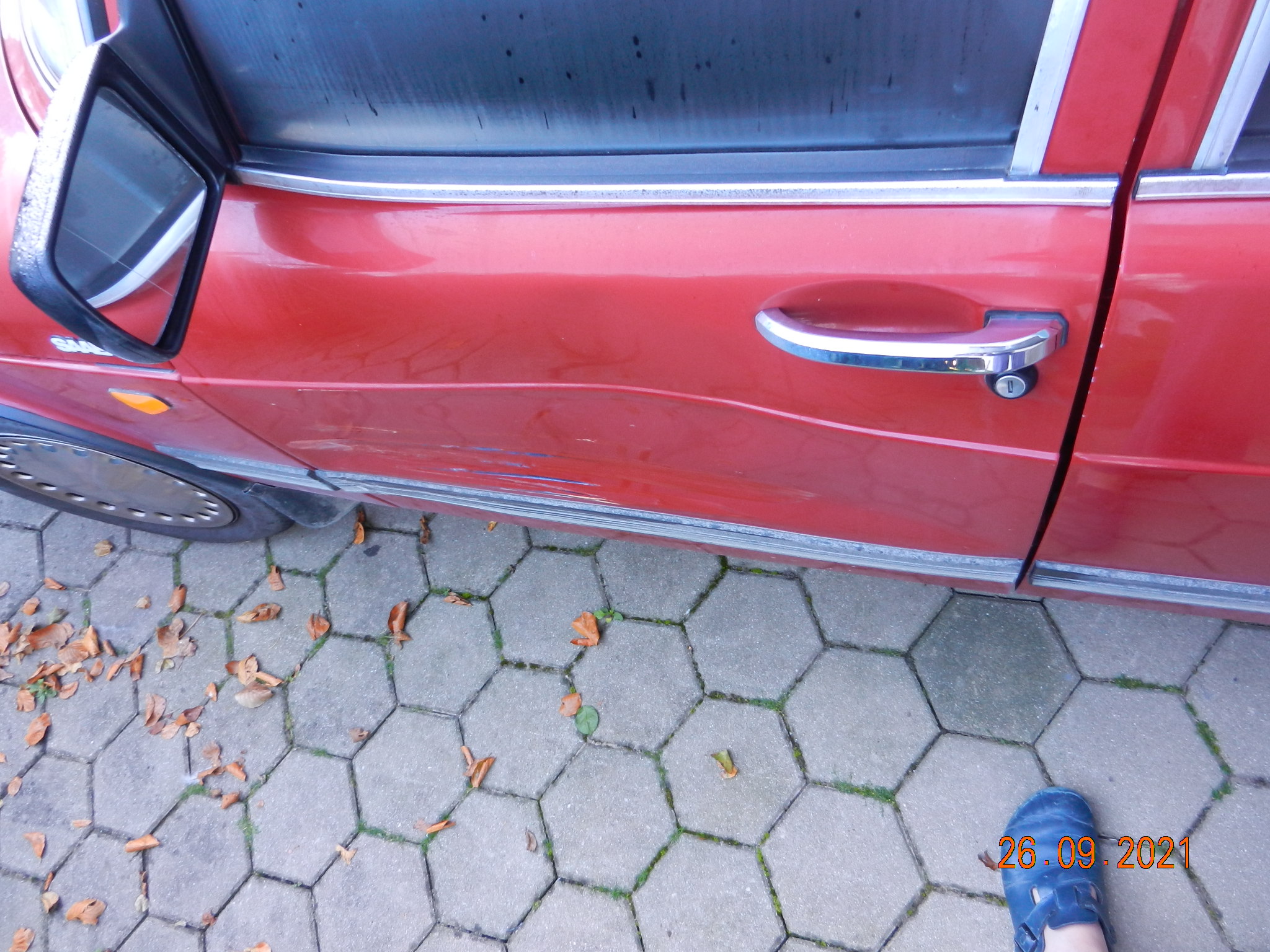

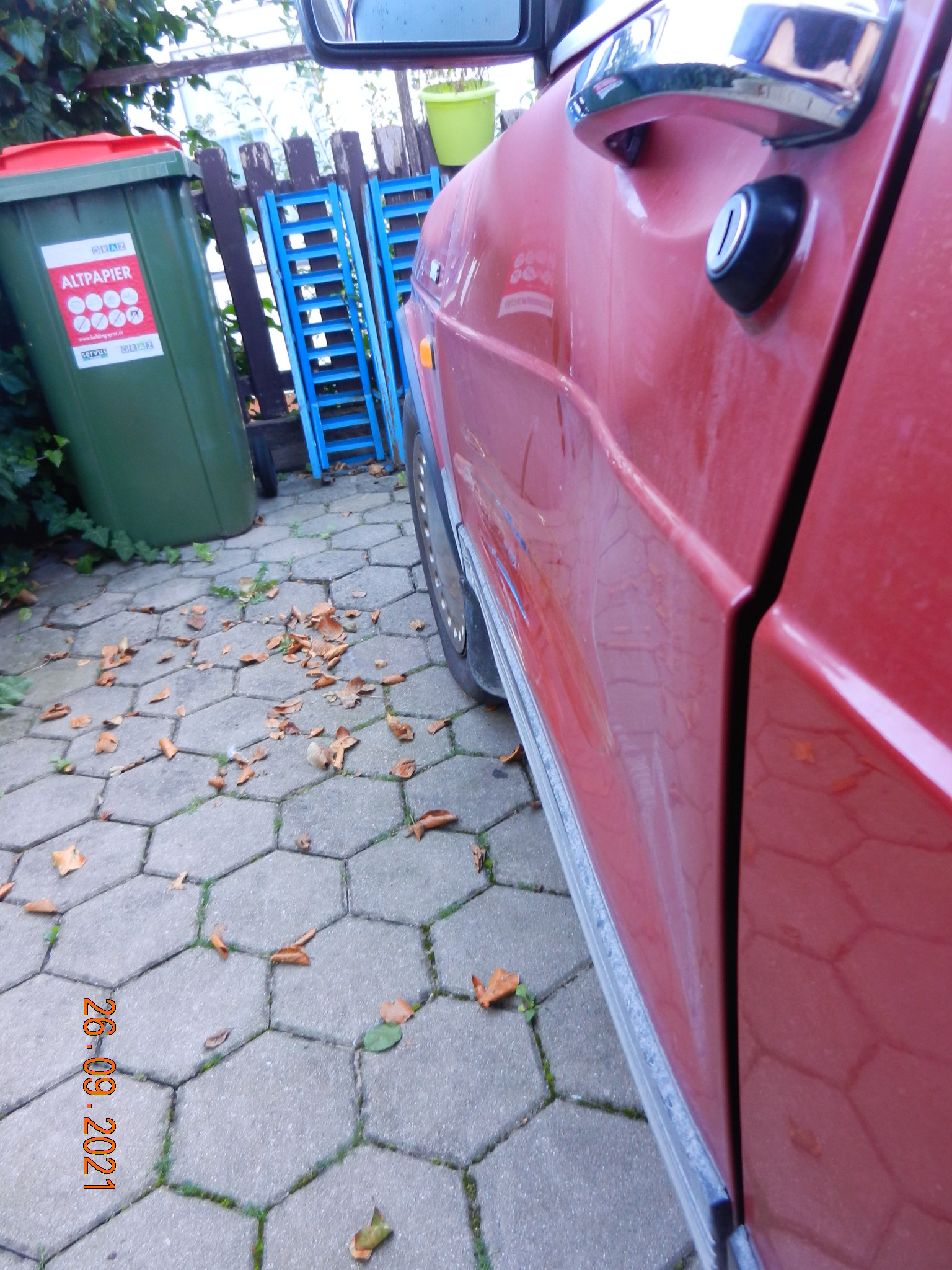

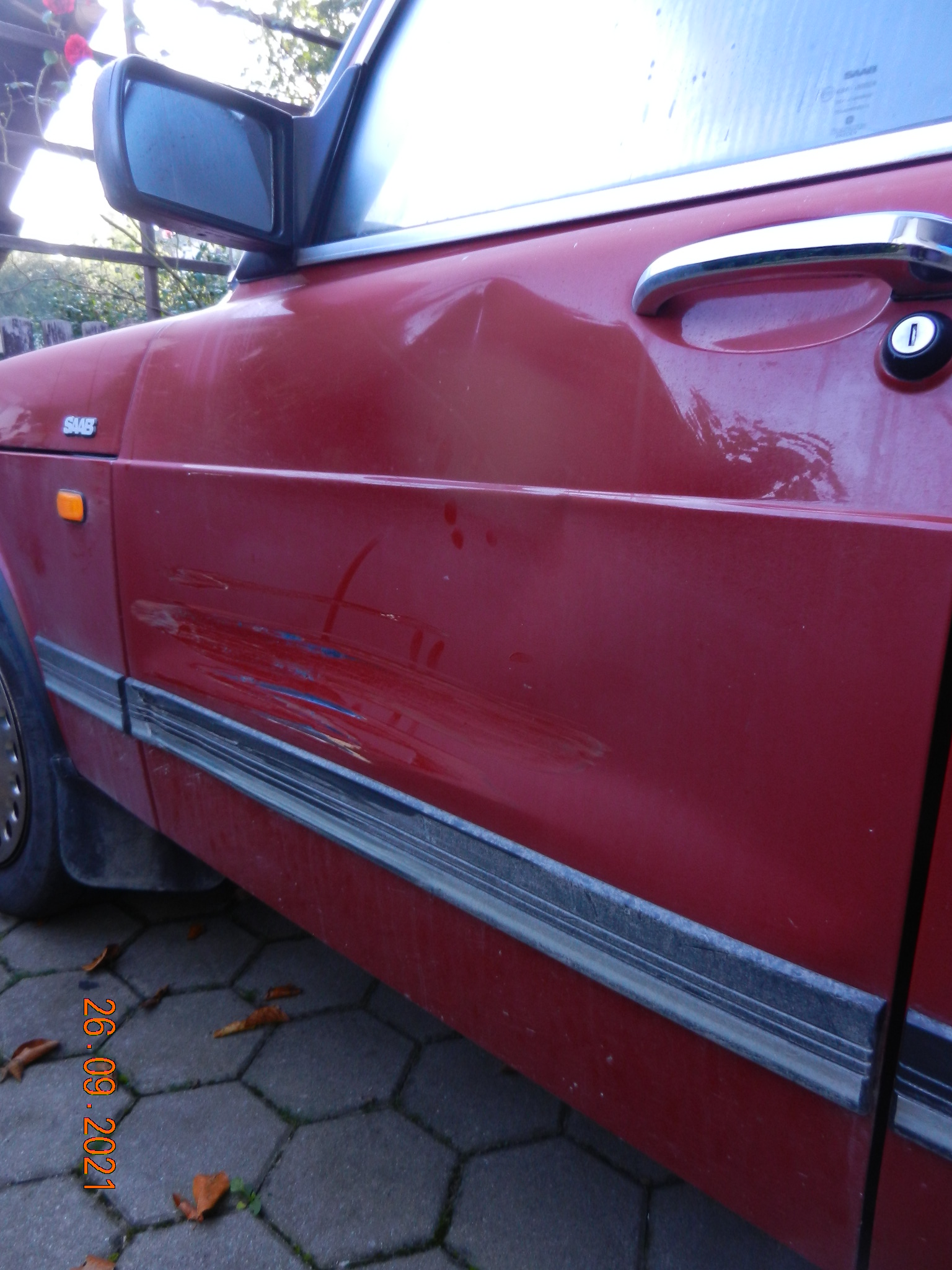

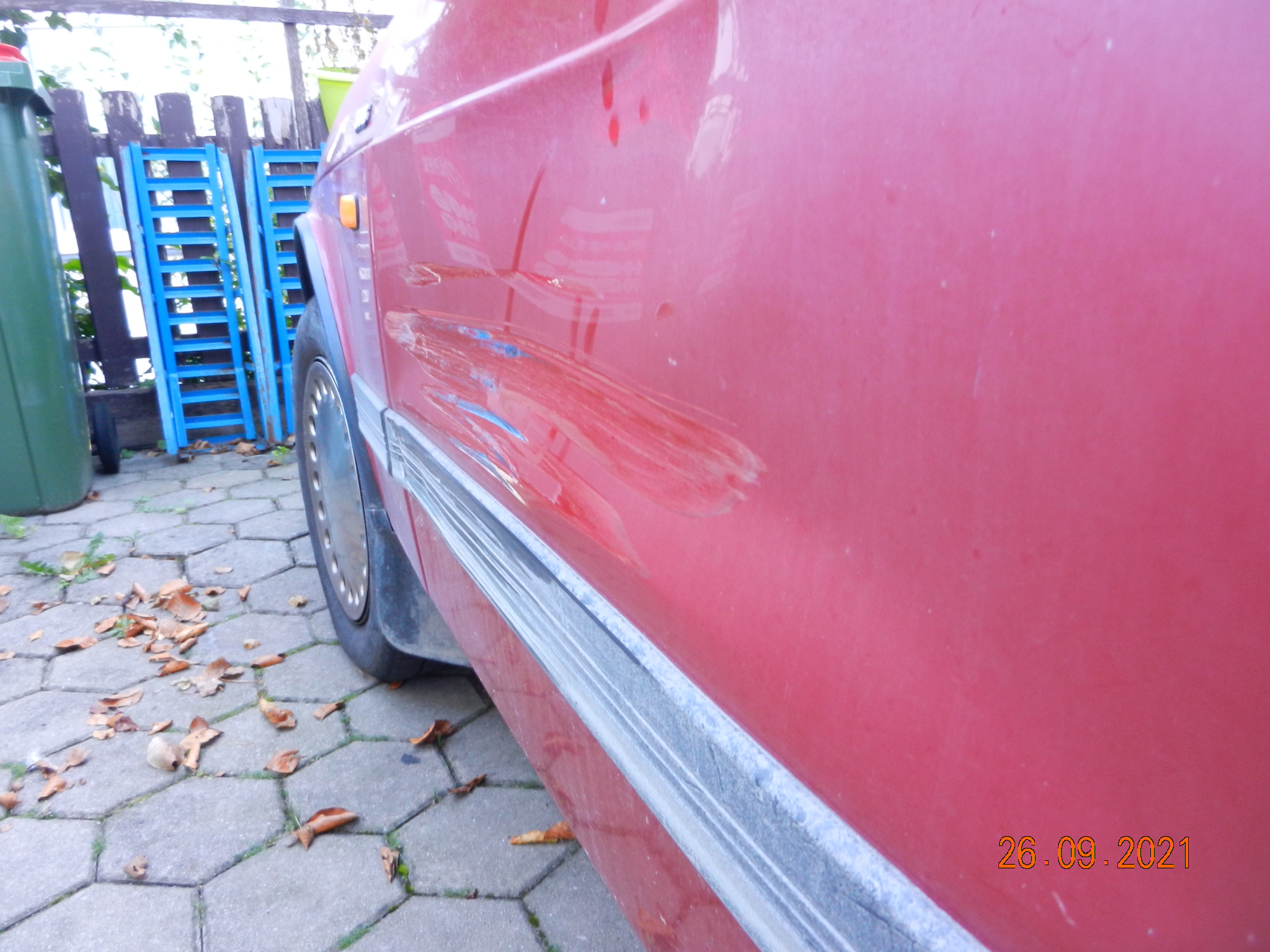

Veröffentlicht September 29, 20213 j Hallo Saab-Freunde, leider ist mir letzten Samstag jemand beim Rangieren auf einem Supermarkt-Parkplatz in meinen Saab gefahren. "Zum Glück" ist nur die Fahrertür zerdrückt (siehe Fotos), dennoch sehr ärgerlich. Meine Frage: vom Karosserie-Spengler und Lackierer reparieren lassen? Oder eine Tür suchen, lackieren und einbauen? Selber machen kommt eher nicht in Frage, da es klares Fremdverschulden war, und der Verschulder bzw. dessen Versicherung die Kosten tragen wird. Schöne Grüße Herwig
September 29, 20213 j Mitglied Kommt drauf an, wie deine Tür sonst beschaffen ist. Ein guter Karosseriebauer kriegt die jedenfalls wieder hin.
September 29, 20213 j Schadengutachten machen lassen (da hast du einen Anspruch drauf) und mit einer gebrauchten Tür im passenden Farbton fiktiv abrechnen wäre eine Möglichkeit. Ansonsten schafft es ein Karosseriebauer sicher die in ein paar h instand zu setzen. Ich persönlich würde aber eine gebrauchte Tür vorziehen.
September 29, 20213 j Schadengutachten machen lassen (da hast du einen Anspruch drauf) und mit einer gebrauchten Tür im passenden Farbton fiktiv abrechnen wäre eine Möglichkeit. Ansonsten schafft es ein Karosseriebauer sicher die in ein paar h instand zu setzen. Ich persönlich würde aber eine gebrauchte Tür vorziehen. Ich würde auch die Tür wechseln. Ist die Tür ansonsten perfekt (Kante unten etc??)
September 29, 20213 j Autor Tür ist ziemlich gut - auch die Unterkante. Innen habe ich allerdings noch nicht hineingeschaut.
September 29, 20213 j Ich würde die verunfallte Tür nur instandsetzen lassen wenn das ohne viel spachteln geht. Sonst ist es besser, du suchst dir eine gute gebrauchte Tür und nimmst die. Das diese dann von Grund auf restauriert werden sollte versteht sich von selbst. Wenigstens hast du mal sehen können wo der Seitenaufprallschutz sitzt und dass der funktioniert. Die Kante die am Seitenaufprallschutz "entstanden" ist bereitet wahrscheinlich Probleme, bzw das wieder glatt zu bekommen.
September 29, 20213 j Alles gut und schön; aber Türen vom Viertürer wachsen nicht (mehr) auf Bäumen. Und Zeitwert beachten.
September 29, 20213 j Die Tür kriegt man kaum wieder instandgesetzt ohne da 50 kg Spachtel zuzufüttern. Besser eine andere suchen.
September 29, 20213 j Wenn die Tür tatsächlich rostfrei sein sollte, kann ein guter(!) Karosseriebauer die wieder ausbeulen, ohne daß man am Ende tonnenweiße Spachtelmasse benötigt. Aber ob das am Ende billiger wäre als eine gute, unverbeulte Tür zu besorgen, ist fraglich. Lackieren müsste man in beiden Fällen, außer man hat Glück und findet eine in der gleichen Farbe.
September 29, 20213 j Mitglied ...und da stellt sich die Frage, wieviel die gegnerische Versicherung dafür bereit ist zu zahlen.
September 29, 20213 j Soll halt ein Gutachter beurteilen - der muss eh besichtigen. Auf das Ergebnis bin ich gespannt- behaupten kann man alles mögliche.
