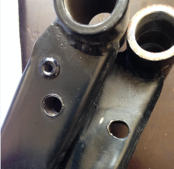

Kupplung trennt zwar, jedoch nur mit Pedaldruck von hier bis Meppen Süd.
Das kann auch an einer ausgenudelten Bohrung am Kupplungspedal liegen. Die runde Bohrung wird im Lauf der Jahre oval.
Mit einer Hülse kann man hier Abhilfe schaffen
Ja, so habe ich es auch gemacht. Nur zusätzlich trockenlauf geeignete Industriegleitlager eingebaut.:smile: Hoffe das damit die "Schwachstelle" endgültig beseitigt ist. Und ohne Ausbau des Fahrersitzes ist es eine weitere Gelenkigkeitsübung.
[ATTACH=full]210118[/ATTACH]
Das linke Pedal im Bild dürfte wieder 250tkm halten:smile:

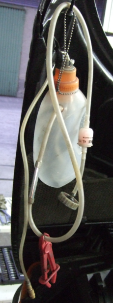

Ich hatte mir mal sowas selbst gebastelt:
Ich habe die Eezibleed-Dinger noch nie zum funktionieren gebracht. War immer irgendwie undicht und hat eine Riesen-Sauerei mit Bremsflüssigkeit im Motorraum verursacht...
