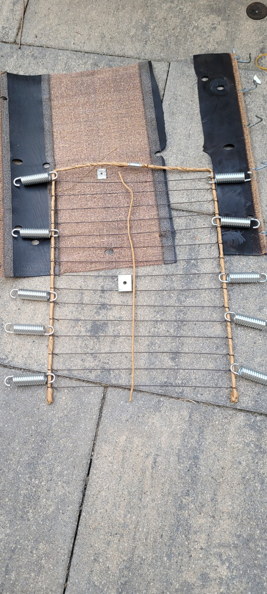

ich hatte das Gleiche mittlerweile bei beiden Vordersitzen und habe es gegen das Skandier Drahtnetz ausgetauscht.

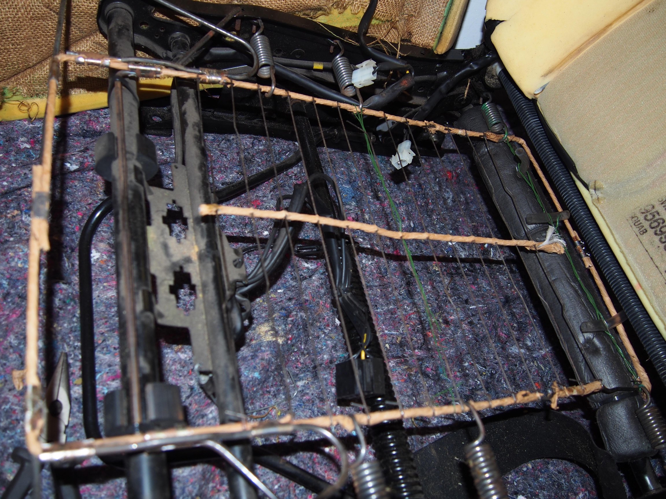

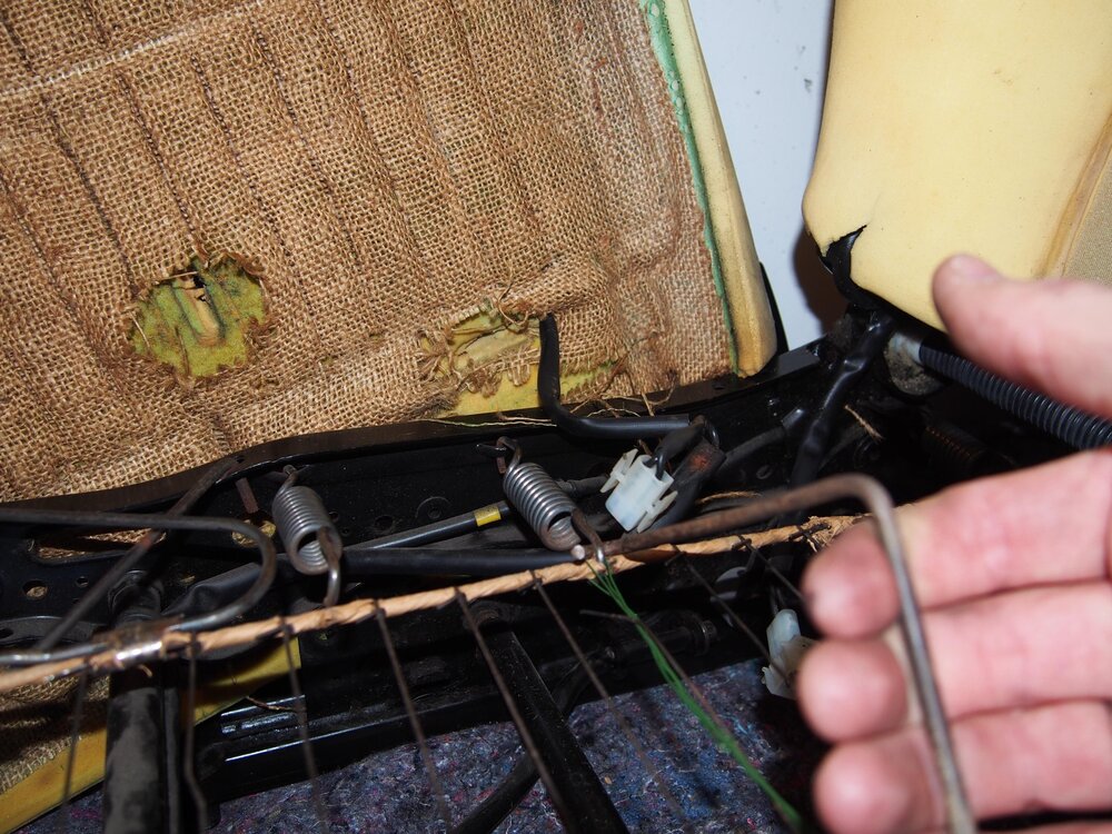

Hallo zusammen. Mir ist gerade das gleiche passiert, 99er Bj 84. Ich bekomme das Drahtgitter aber nicht befestigt, die Federn sind so hart, die bewegen sich keinen Millimeter. Habe diverse Tricks (Hebel, Ringmaulschlüssel) versucht, ohne Ergebnis. Wie hat das bei euch geklappt? Jemand aus dem Berliner Raum da, der vielleicht helfen könnte?

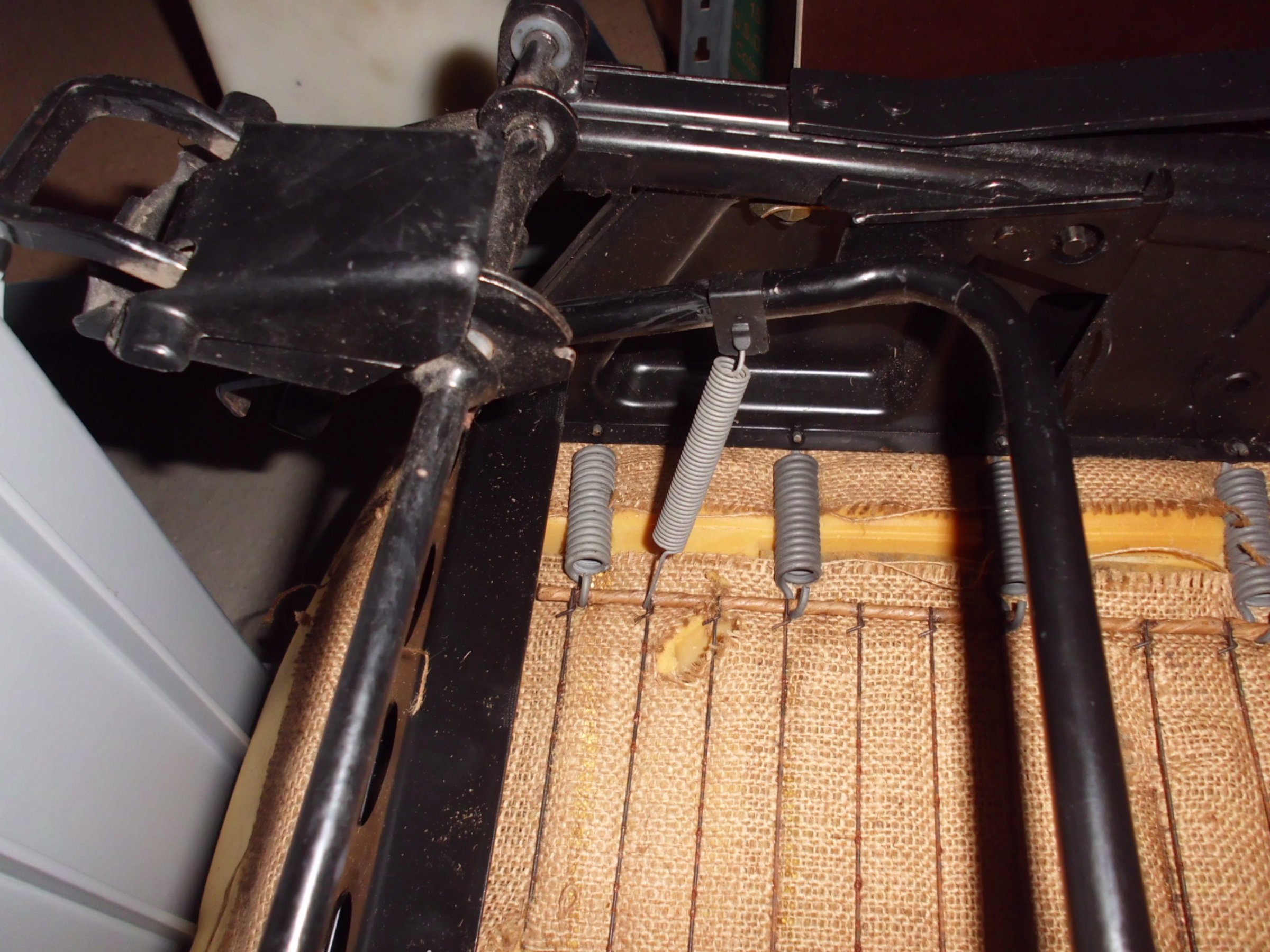

die Feder an dem inneren Drahtrahmen einhängen. Da hat man etwas Spiel bei m ziehen der Federn, die dann im Seitenrahmen eingehängt werden müssen.
Die 1. Seite geht ja leicht- dann die zweite Feder für Feder einhängen.
Eine nach der anderen. kreuz u. quer sorgt nur für ungleichmäßige Spannungen.

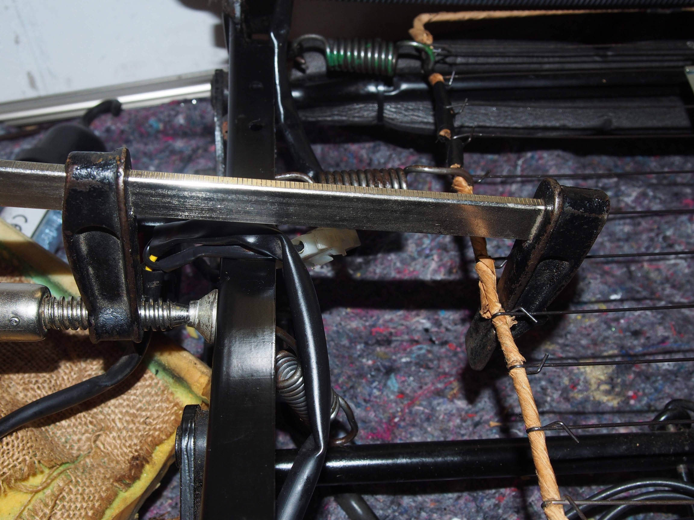

Ich hab seinerzeit beim 900er Sitz eine kleine Schraubzwinge benutzt. Vielleicht geht das beim 99er auch?
Zunächst auf einer Seite nur die gegenüberliegende Feder einhängen. Dann auf der anderen Seite den Rahmen vorsichtig anziehen. Ich bin in der Rahmenmitte angefangen, nein falsch am Ende ist besser. Ich hab nicht ganz soweit vorgespannt und hab den Rest der Feder mit einem Haken gezogen. Hatte Angst das der Rahmen reißt, Je mehr Federn eingehängt sind desto besser geht es.

Ah, Schraubzwingen sind eine gute Idee! Das werde ich al erstes mal probieren.
Das mit dem über Kreuz einhaken war auch so ein Tipp aus dem Netz...
Habe mir von einem Sattler helfen lassen, das blöde Ding ist jetzt drin (wer einen Sattler in Berlin sucht bitte fragen). Mit Schraubzwingen ging's. Danke nochmal für den Tipp!

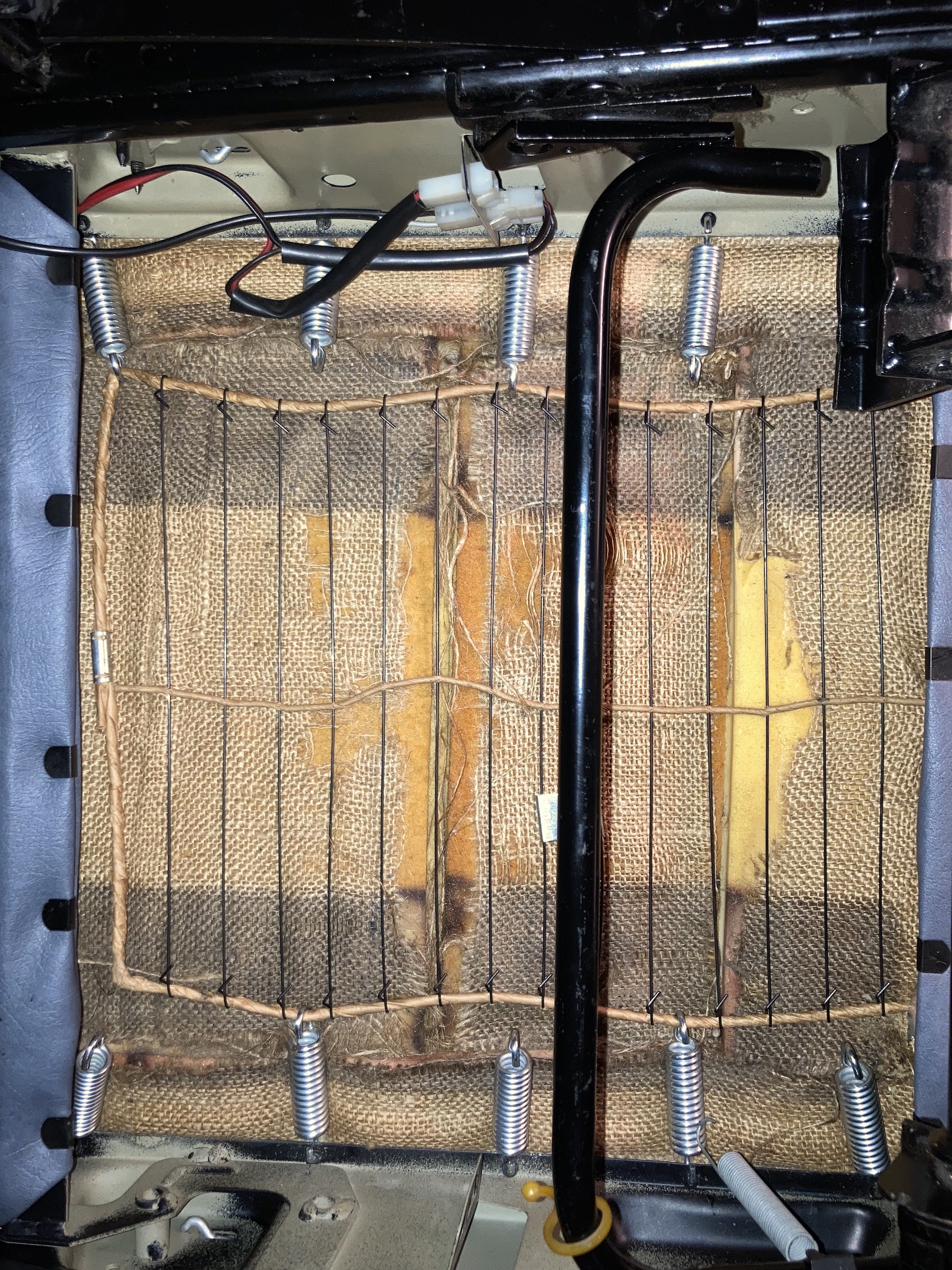

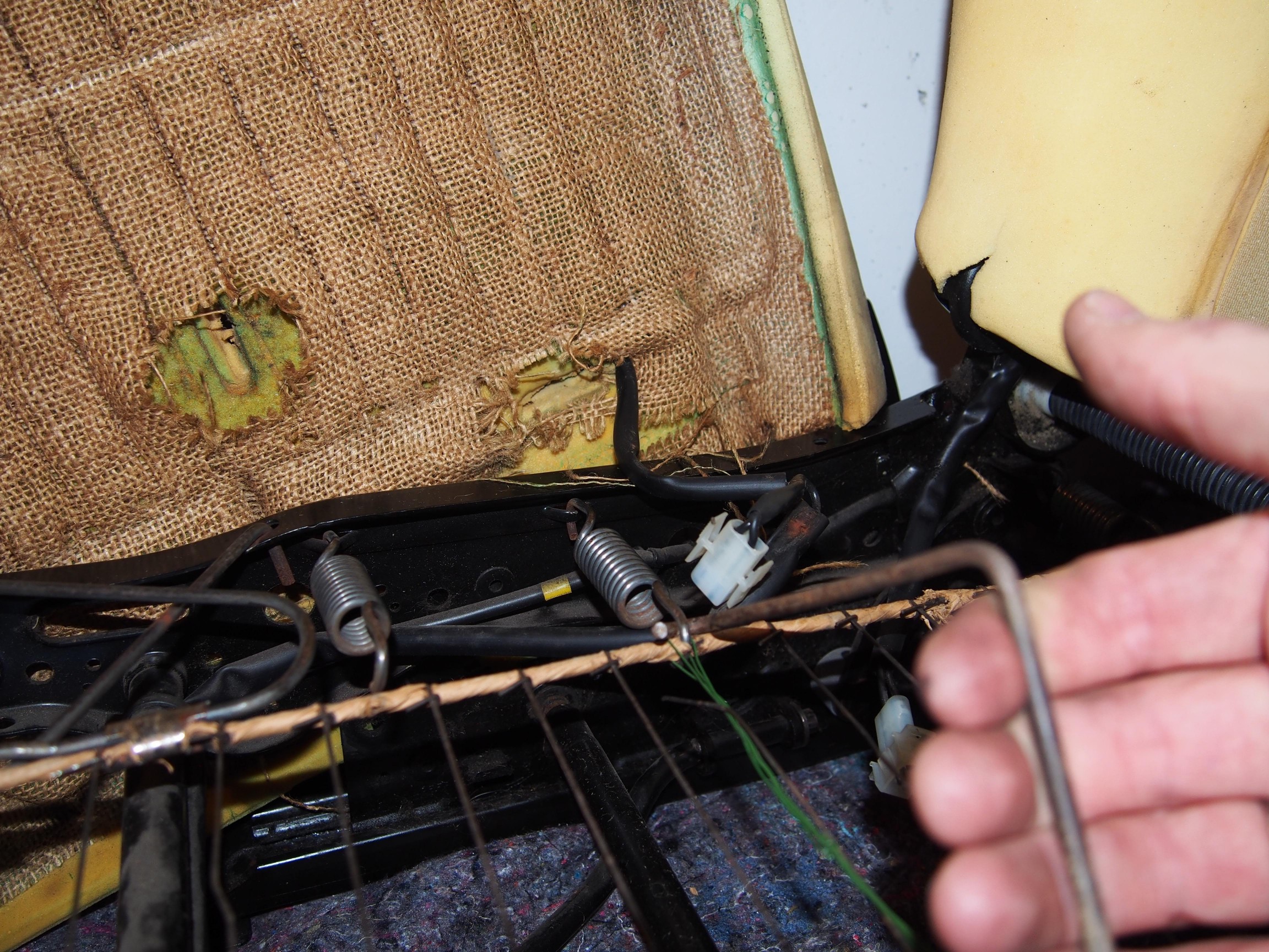

Kann mir vielleicht noch jemand sagen, wofür die graue Feder unten rechts im Bild ist? Wo war die befestigt?
(Bild ist alt und NICHT die Sattler-Arbeit...)
Sieht aus, wie die Feder vom Sitzkontaktschalter. Hat aber doch nur der Beifahrersitz... :confused:
Du meinst wegen der Anschnallwarnung?
Die habe ich auch am Fahrersitz.
Jepp. Die Feder gehört zwischen Schalter und Gitterrost der Sitzflächen. Hab hier leider kein Foto zur Hand...
Sieht mir mehr nach Rückholfeder für die Sitzverschiebung aus.
Ich hab auch grade Sitze auf der Werkbank und die Pellen beim Sattler.
