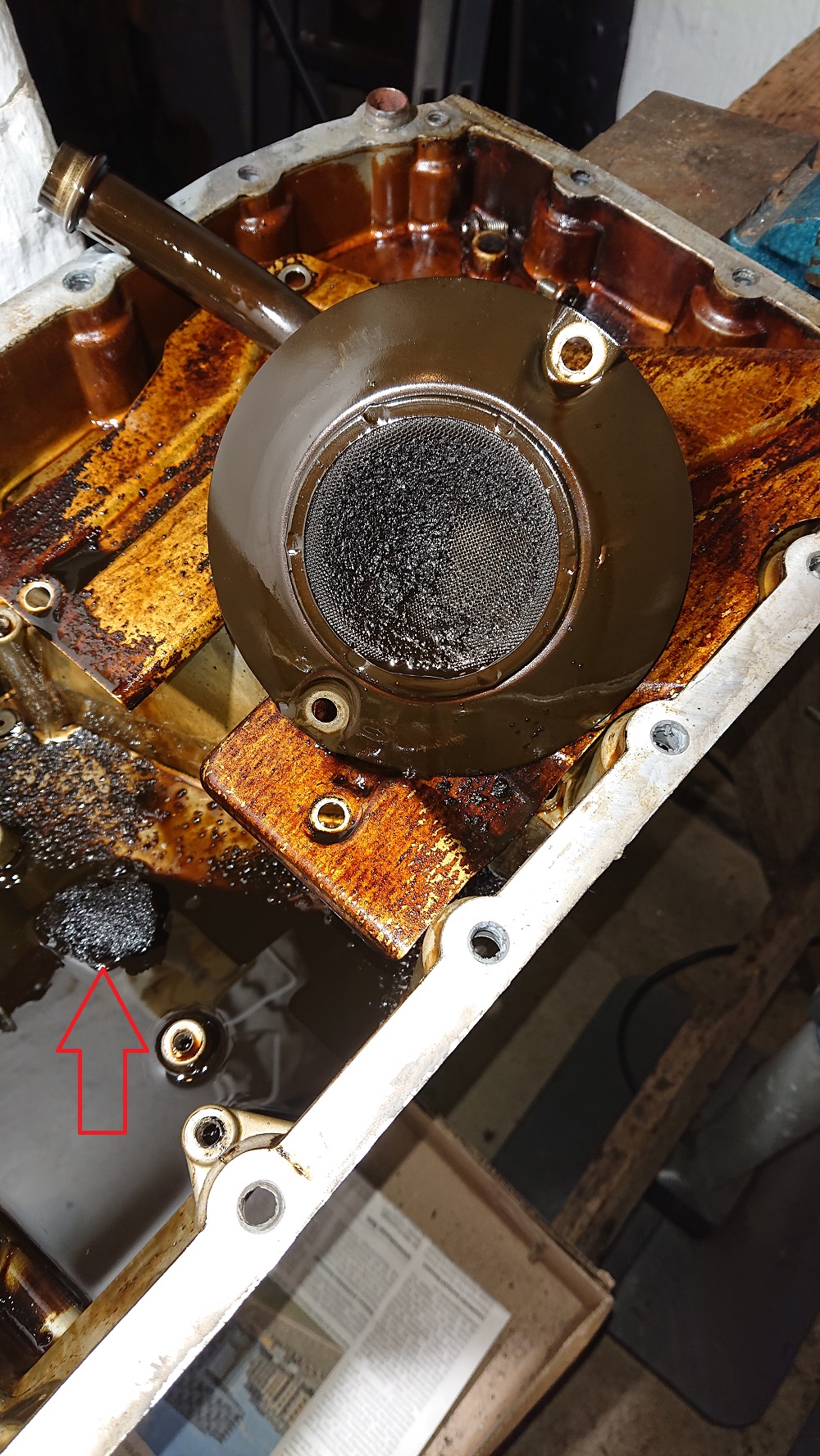

B204i mit keinen 140.000 km, allerdings nur Stadtverkehr mit unbekannter Wartungshistorie.
Lief immer nur 30 bis 35 km bis die Lampen angingen.
Diese feste, schwarze Kruste ließe sich mit "Ölschlammspülung" nicht entfernen - nehme ich an?
Wie gesagt, das geht nicht raus. Schlimmer ists wenn sich das Zeug anlöst und in den Ölkanälen verteilt.
Trenne dich gedanklich von diesen sog. "Ölschlammspülungen".
Wenn überhaupt, dann Wanne runter und nachschauen und reinigen. Diese tollen Wundermittel lösen ggf. Zeug im ganzen System, was man dann aber trotzdem nicht raus bekommt und das setzt sich dann erst recht vors Sieb.
