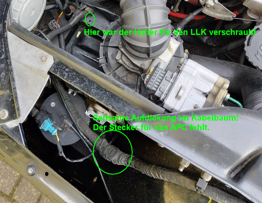

Ich würde da aber schon noch mehr als den Ladedruck überprüfen (lassen).
Z.B. auch den Kabelbaum und feststellen welche Teile denn insgesamt fehlen außer Ladelufkühler und Steuergerät für FPT.
In demaktuellen Setup fehlen doch bestimmt 40 PS, ... wie immer erstmal Serienzustand herstellen, bevor es an Optimierung geht.

Habe mir das Bild mal im Irfan View vergrößert:
Ich würde einen Leistungstest machen lassen und dann beim Händler vorstellig werden und Minderung oder Nachbesserung verlangen da die Leistung nicht der zugesicherten, im Brief eingetragenen, Leistung entspricht.
Der untere LLK-Halter ist in Serie vernietet , eigentlich sehen diese (seit 1984 immer vorhandenen Bohrungen) nach schon ein paar Jahren nicht so aus, schon gar nicht, falls schon mal NIeten drin waren...
Auch die (ebenfalls sichtbaren) Löcher im Frontrahmen für die seitlichen LLK-Halter scheinen mir noch ungenutzt.
Der Kabelbaum erscheint mir ebenfalls original...und v.a. ungeöffnet, um z.B. die APC-Verkabelung zu entnehmen.
Der Leistungstest ist eigentlich nicht nötig. Der Wagen wurde doch sicher als 900 Turbo 16 Cabrio verkauft...und das ist er mangels relevanter Teile definitiv nicht.
