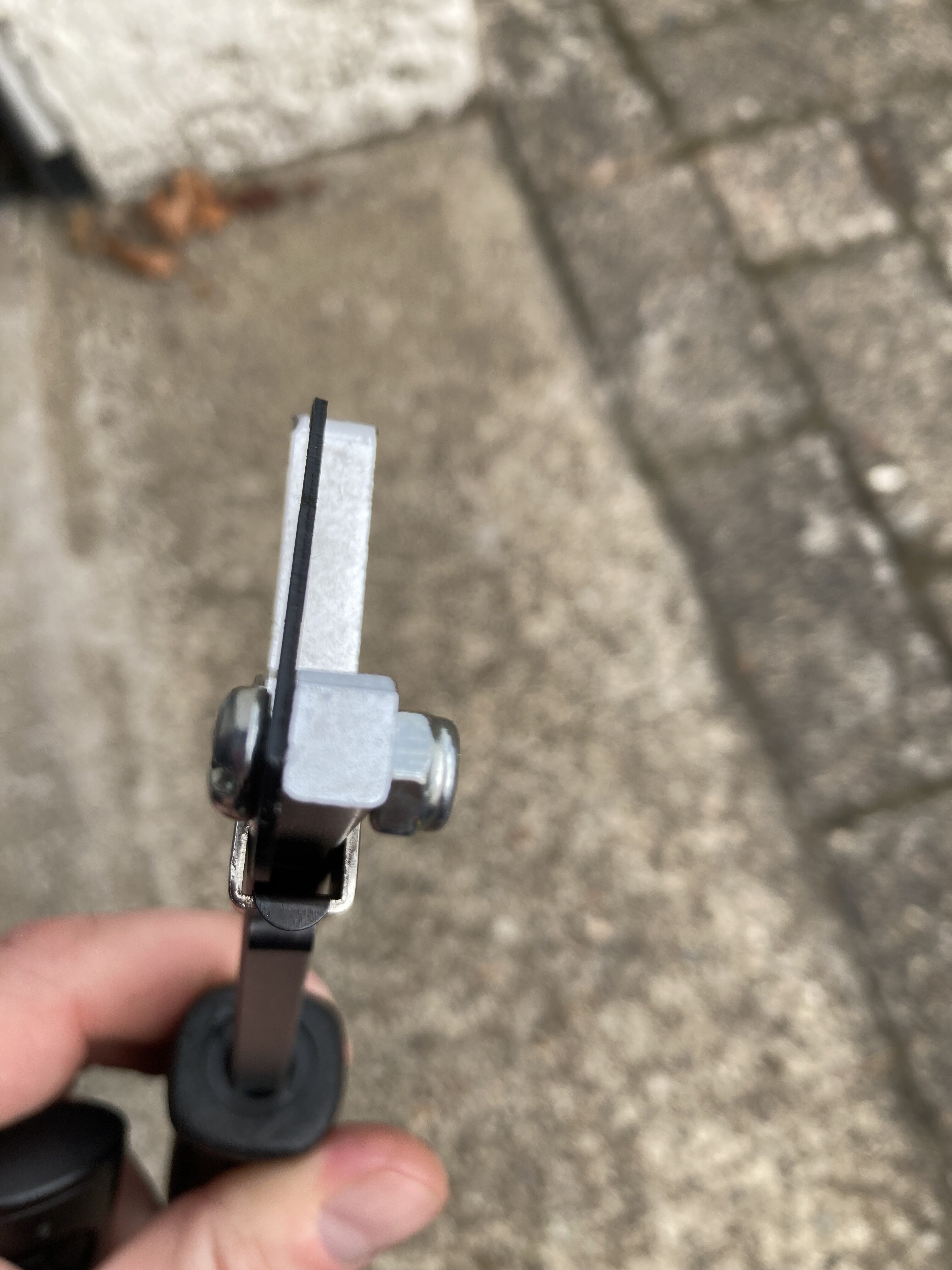

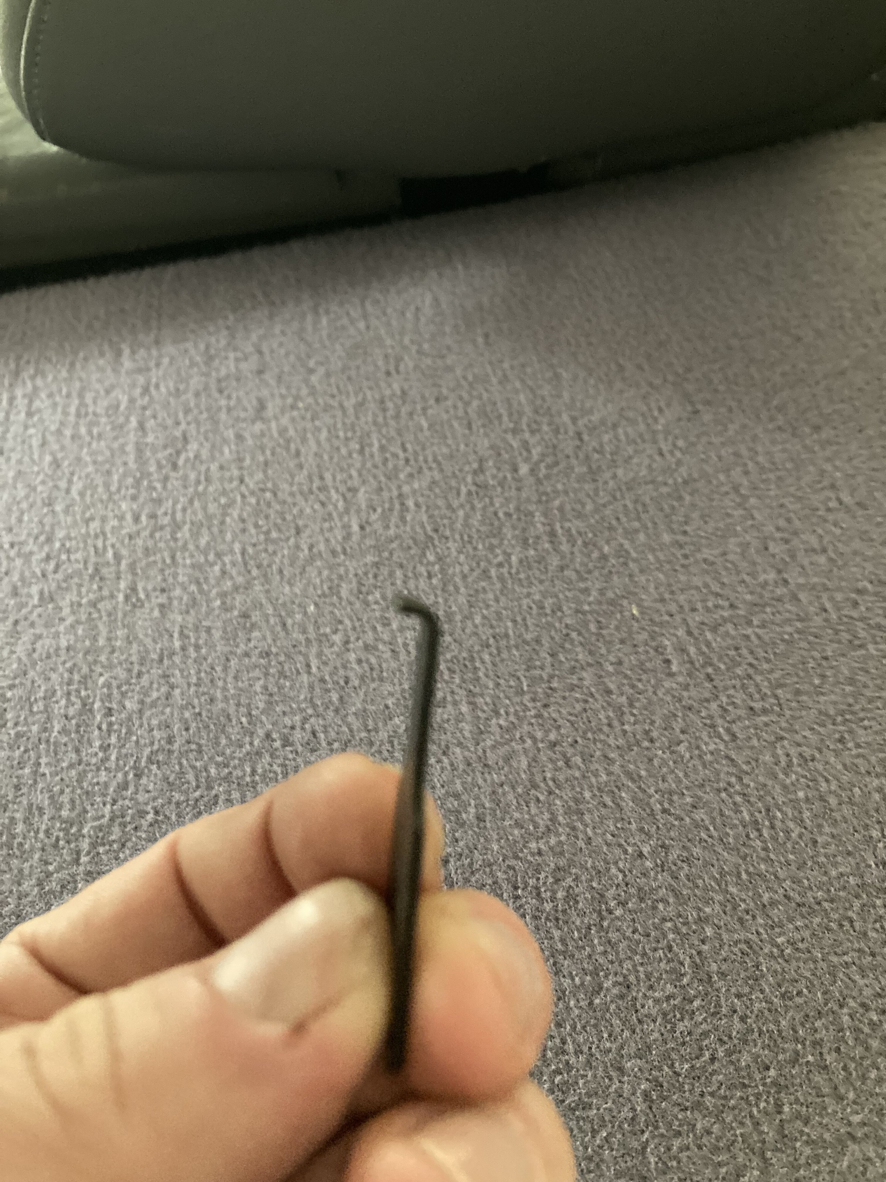

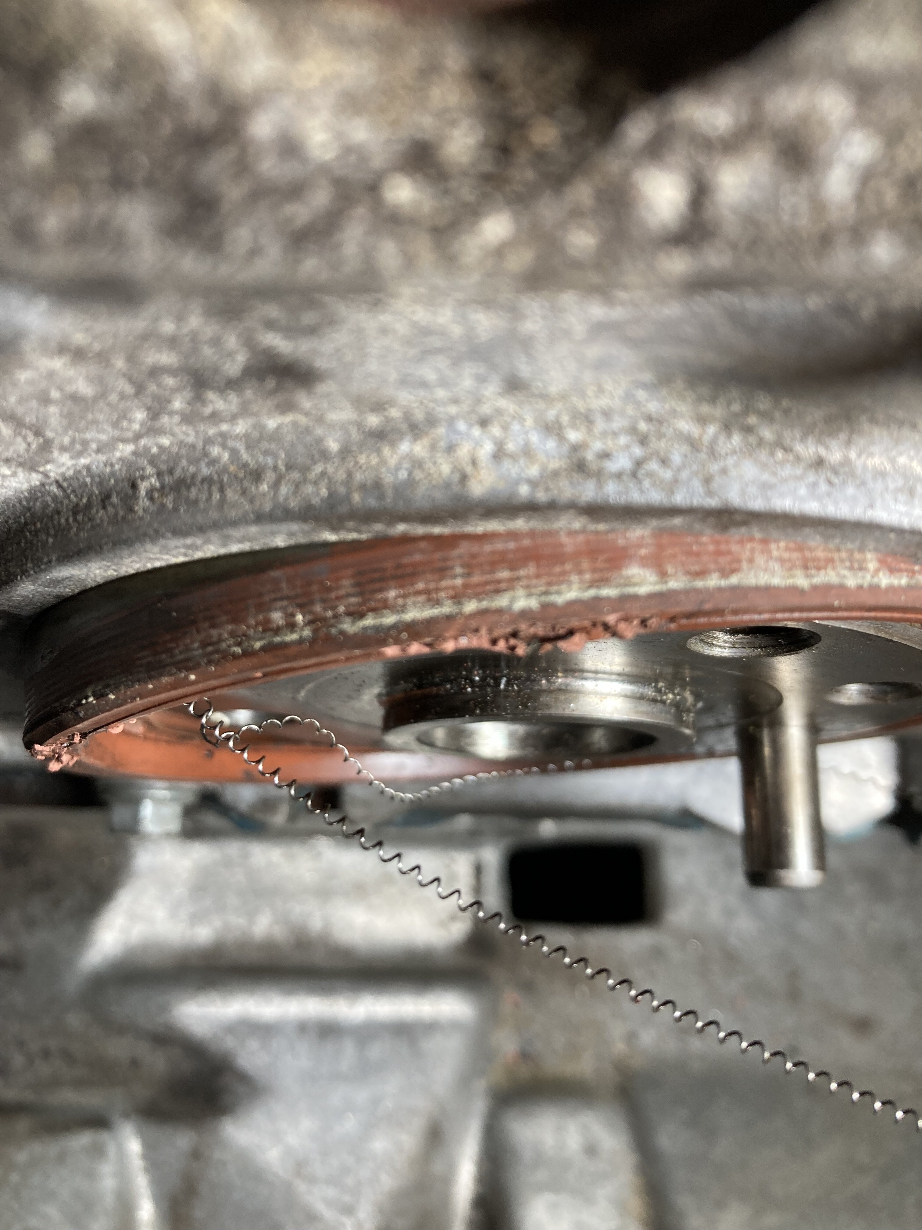

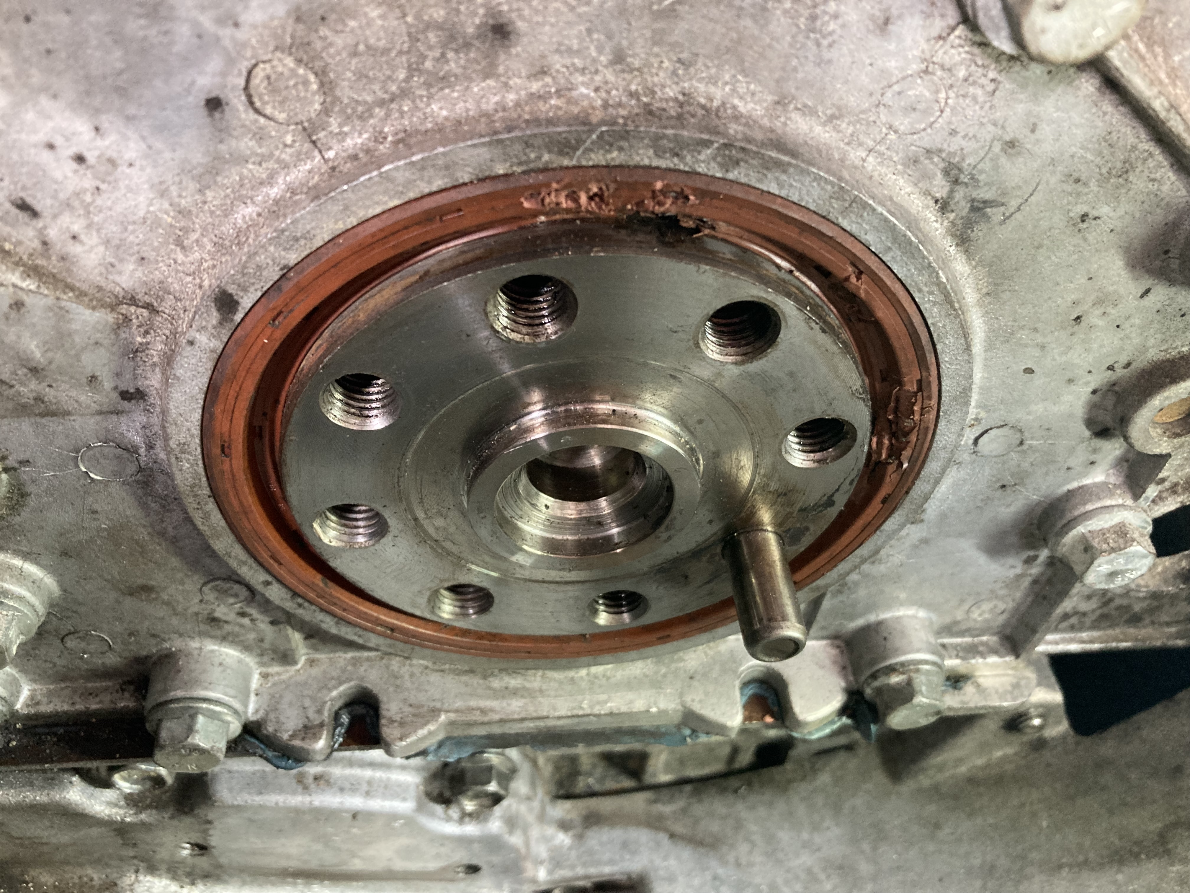

Beide simmerring wollen partout bei mir nicht raus…weder mit einem Schraubendreher (hier habe ich eher Angst beim abrutschen die KW zu beschädigten), noch mit einem KW Simmerring Auszieher (hier ist die kleine Zunge sogar eben abgebrochen) kommen sie raus bzw. sie bewegen sich noch nicht einmal:(
Loch bohren klappt auch nicht, da man nicht gerade ansetzen kann.
Habt ihr nen Tipp?! Zusammenbau und zum Saab Spezi geht nun auch nicht mehr, da beide beschädigt sind.
Und nu?!?!
Loch/Löcher reinbohren und passende, kleine Schraube(n) hineindrehen und hebeln.
Habe die Maße nicht im Kopf, aber sollte so mit +/-M5 gehen.
... aber sollte so mit +/-M5 gehen.
Würde eher eine 4er oder 5er Blechschraube mit vernünftiger Spitze nehmen. Dazu vorher 2,5er - 3er Loch bohren.
Beim Simmering der Kupplungswelle lässt sich ein Gabelschlüssel (ca. SW 17) als Hebel nutzen.
Klaus..Du bist gerade mein Held!! Was hab ich da rumgefrickelt mit Schraubendreher, nem kleinen Hakenauszieher, dem „Spezialwerkzeug“ was beim großen Simmerring aufgegeben hat…und jetzt eben 17er Gabel angesetzt, fünf Sekunden später..draußen ist er!!!👍🏻👍🏻 sehr geil!!
Bzgl. der Tipps mit dem Loch bohren und ne Schraube rein, leider rutschte der Bohrer immer wieder ab:( somit hab ich mich dann doch mit dem Schraubendreher weiter versucht und nun ja, wenn man sowas das erste mal macht, man hat halt nicht das Gefühl ob das zu doll oder zu wenig ist. Aber auch der große ist nun raus!!

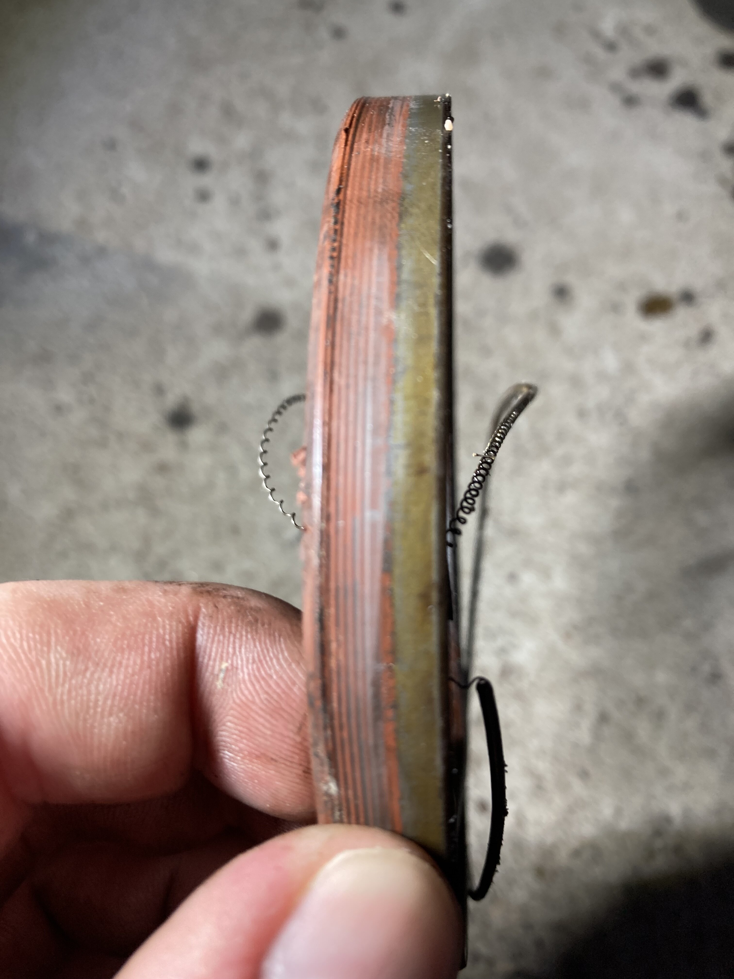

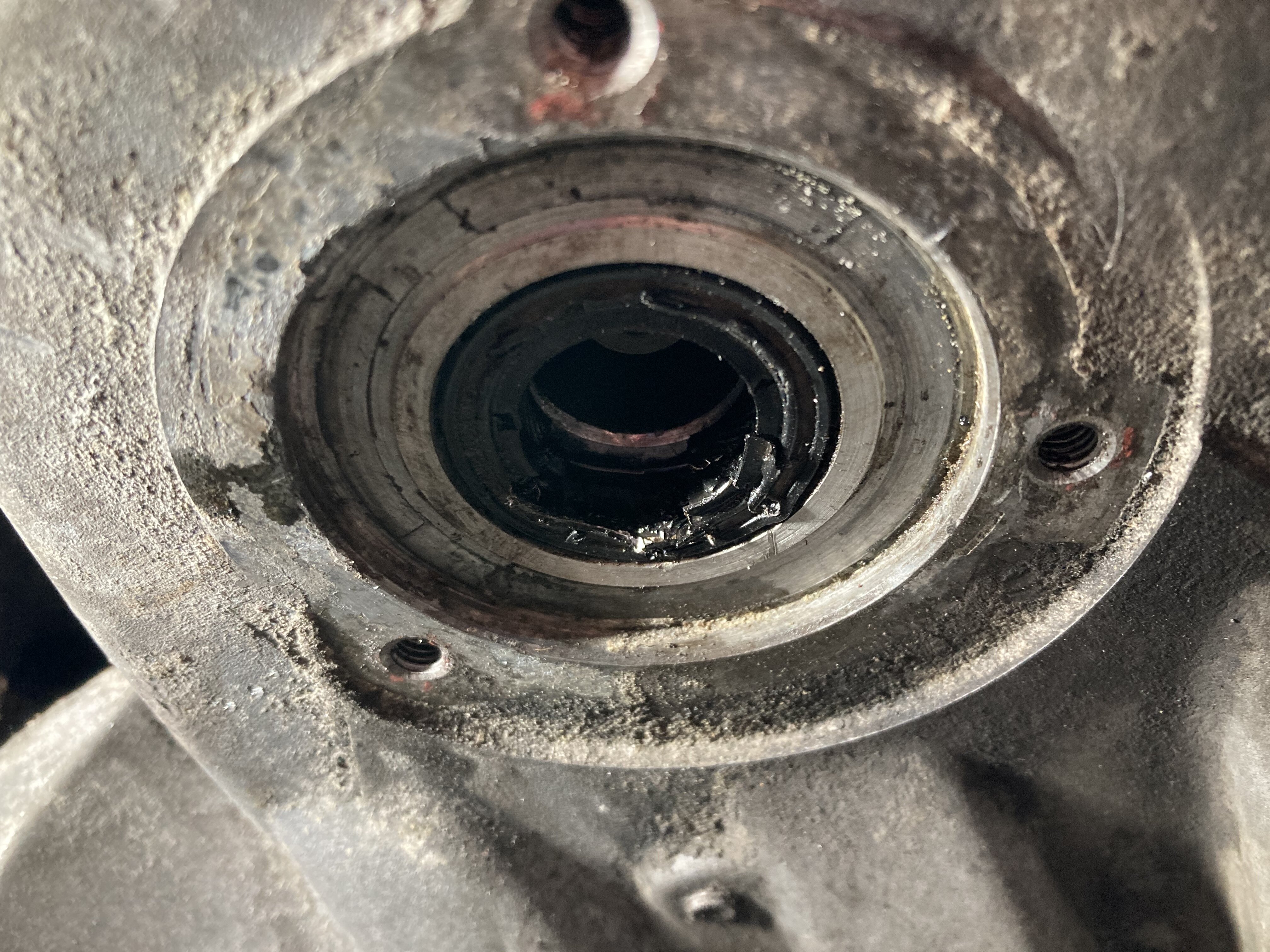

Kann mir jemand die „Verfärbung“ erklären?
Da scheint doch der einvulkanisierte Metallring durch, wenn ich das richtig sehe, oder irre ich mich?
Ja, aber das ist normal so.

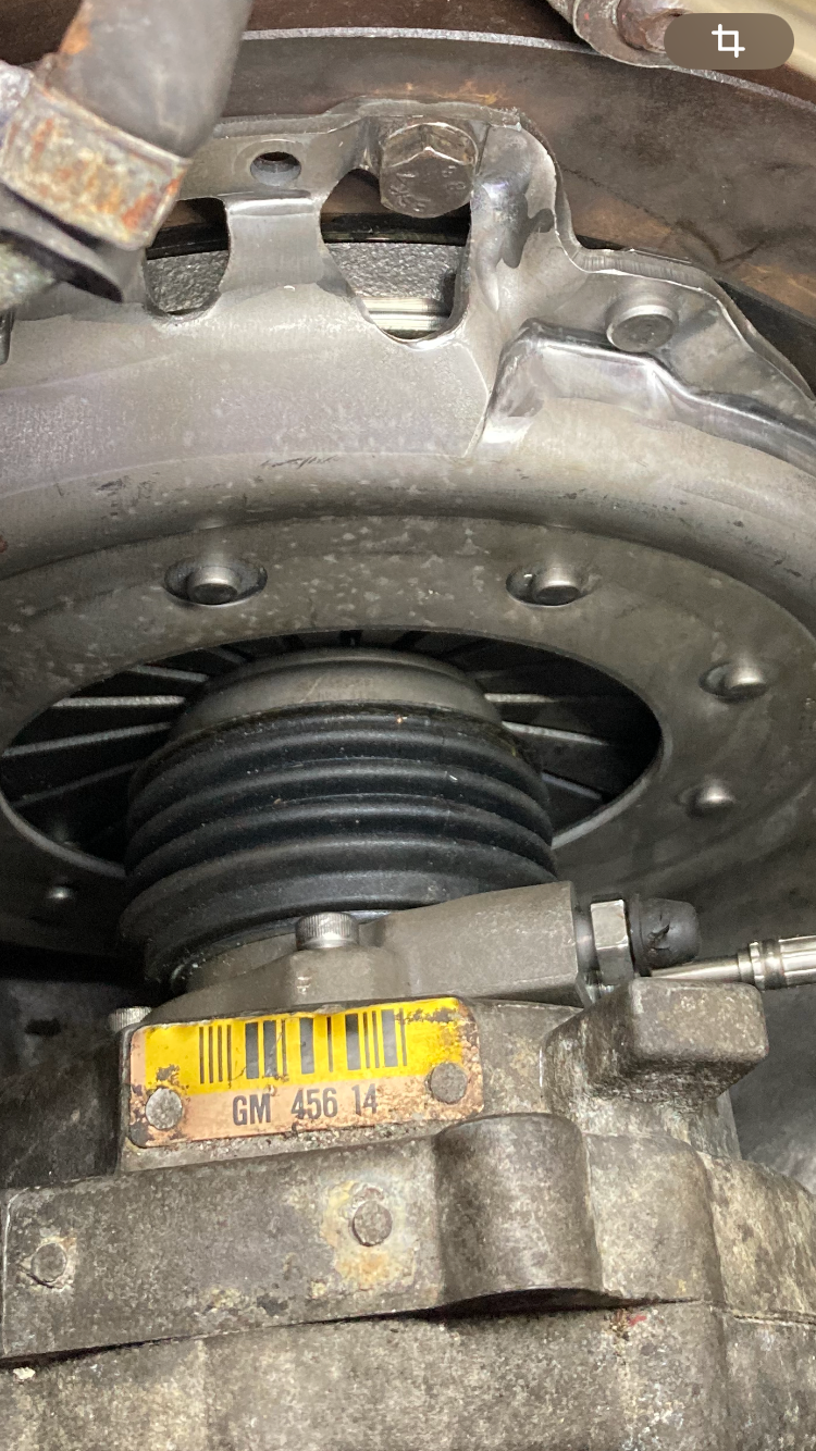

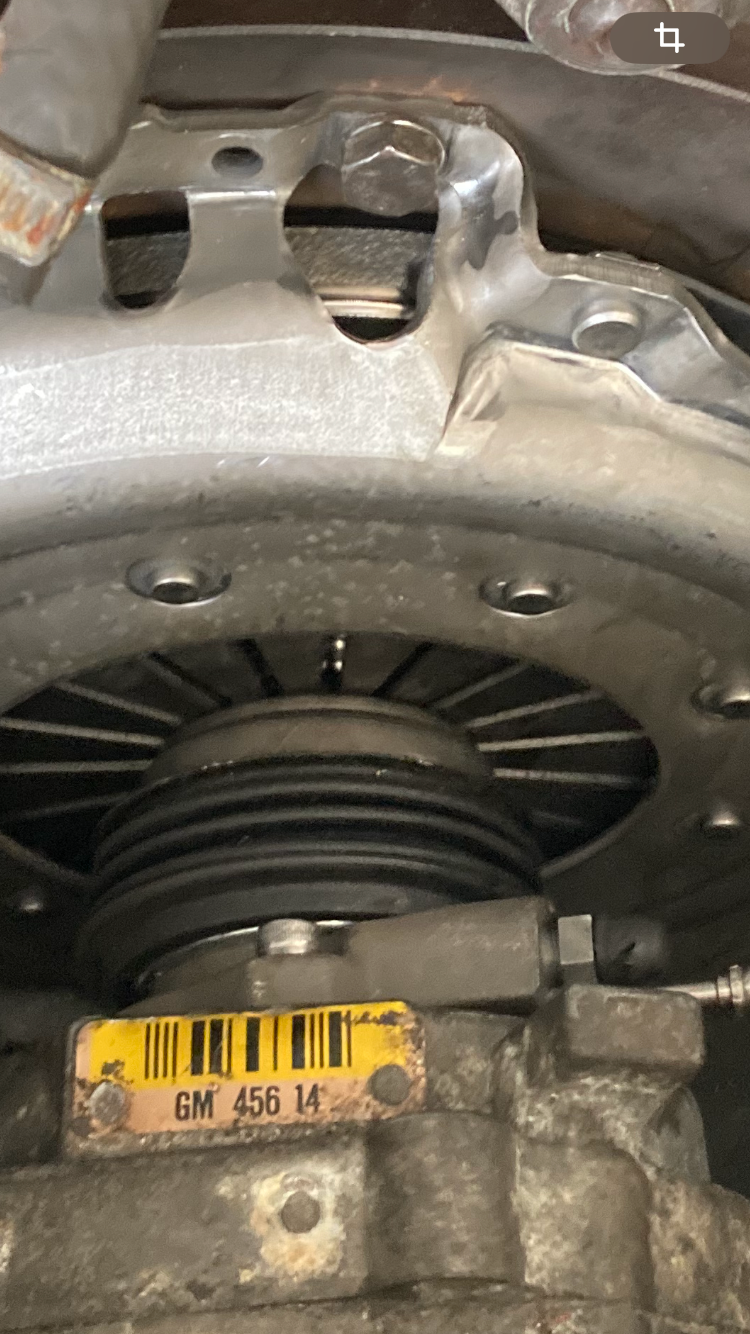

endlich hab ich es geschafft und es ist alles an seinem Platz. Allerdings finde ich es sieht ein wenig „komisch“ aus?!
Kupplung ist entlüftet, Druckpunkt ist jedoch recht weit unten. Müsste der Nehmerzylinder nicht weiter zurück gedrückt werden durch die Lamellen? Händisch kann ich diesen auch weiter zurückdrücken, die Lamellen bleiben jedoch an Ort und Stelle…hm..
Händisch zurückdrückbar ist schon mal gut und richtig.
Nehme an Bild links ist Kupplung geschlossen und rechts getreten.
Sieht ok aus.
Wenn der Druckpunkt sehr weit unten ist, dann entweder Luft im System oder Schlauch zu weich.
