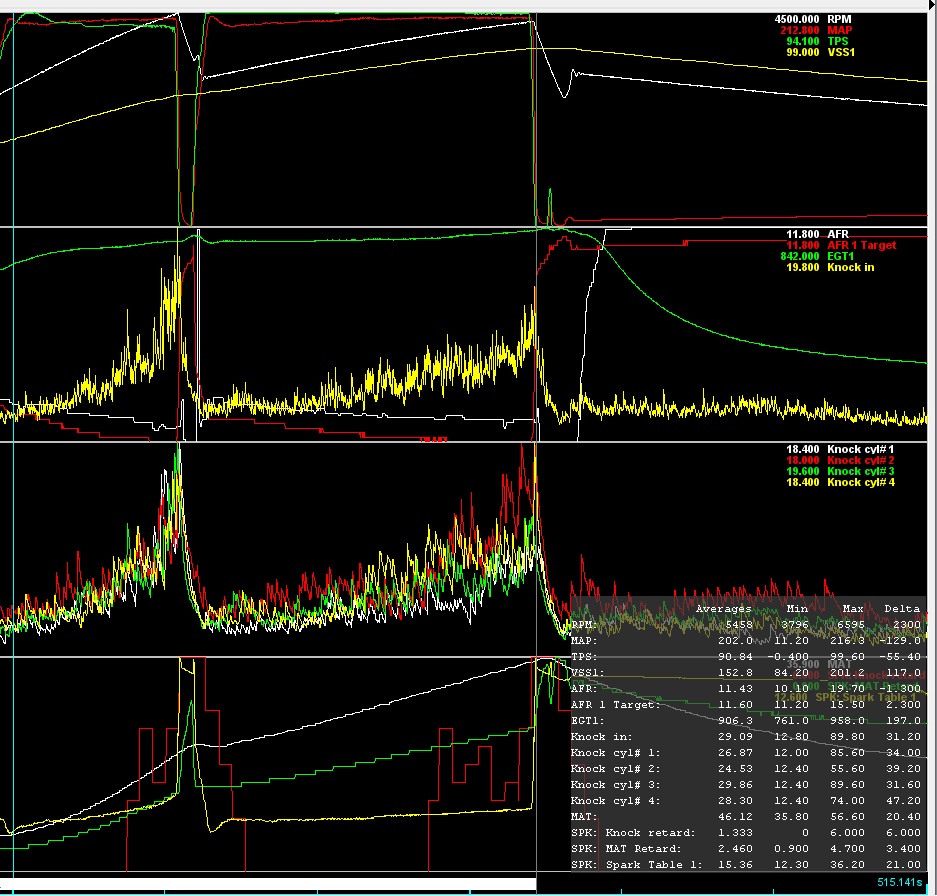

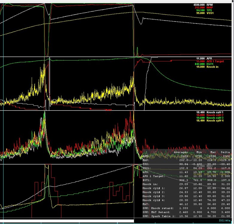

Ich kann ja mal ein paar Werte in den Raum werfen. Das Diagramm untern ist bei 30°C auf der Autobahn entstanden. Wir sehen, dass die Ansaugluft (Weiße Linie unten - MAT) am Anfang bei 80km/h bei etwa 34°C liegt. Das ist ein normaler Wert ohne Last. Dann beschleunigt das Auto bis gut 200 km/h und erreicht eine Ansauglufttemp von gut 56°C in gut 20s. Wir haben also 26° Differenztemperatur im System. Über den Gradienten ist zu erkennen, dass hier ganz allmählich eine Sättigung eintritt. Es ist also zu erwarten, dass die Temperatur nicht viel weiter steigt. Selbst bei langen Vollgasphasen kommt man mit dem 9000 LLK nicht über 30° Differenz-Temp. Was man aber auch sieht ist, dass die Temperatur sofort enorm sinkt, wenn man vom Gas geht. Bis man hier angehalten hat und sein Thermometer gezückt hat, ist die Messung obsolet. Selbst wenn man 4s später auf seine Anzeige schauen würde, wäre dieser Wert nicht belastbar, da der Wert schon wieder um knapp 6° gesunken ist.
Der Wert ist ok, aber nicht top. Habe weitere Fahrzeuge gemessen, von serie bis modifiziert, die deutlich besser abschneiden. Aber für einen Saab 900 ist das akzeptabel. Und so in etwa hätte ich gern ein paar Vergleichsmessungen von anderen Fahrzeugen. Egal wieviel Ladedruck die Fahren, es geht rein darum welche Temperatur die nach so einer Fahrt erreichen.

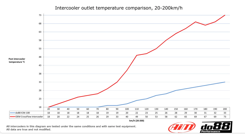

Ein Blick auf das Bild in #7 hätte genügt.:cool:
Und die passenden Diagramme sind seit Langem bei DO88 abrufbar.

@ karlsson und Joshy: Genau das meine ich, tolles Diagramm.
Mich würde bei dem Diagramm natürlich noch mindestens die Außentemperatur interessieren, um da einen Vergleich anstellen zu können. Aber wir nehmen mal irgendwas zwischen 5°C und 10°C an. Wenn man die Linien extrapoliert, könnte man grob dort landen. Dann sehen wir, dass der serien LLK eine absolute Katastrophe ist. Das erklärt, warum es lange Zeit einen LPT ohne LLK gab. Schlicht, weil der erhältliche 900 LLK so schrecklich ist :-D.
Beim DO88 haben wir nach der Last 33°C, also groß 23-28°C über T0. Das ist ein guter Wert. Besser als 9000 und vergleichbar mit aktuellen serien Fahrzeugen auf dem Markt.

....Dann sehen wir, dass der serien LLK eine absolute Katastrophe ist. Das erklärt, warum es lange Zeit einen LPT ohne LLK gab. Schlicht, weil der erhältliche 900 LLK so schrecklich ist :-D.
Um diese Aussagen zu verifizieren, bräuchte man noch eine Messung gänzlich ohne einen Ladeluftkühler.

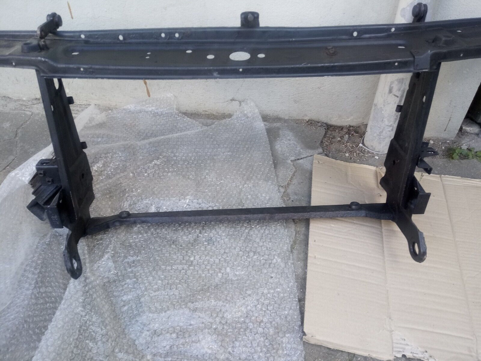

Doch, du musst nur den Kühlerträger gegen einen vollständigen tauschen.:biggrin:
Oder das abgeschnittene Stück aufbewahren und ggf. wieder anschweißen. Wenn das fachmännisch ausgeführt wird kannst du das Auto (theoretisch) daran anheben.
Wozu?
Die o.g. DO88-Konsole ist mindestens so stabil wie die Original-Blechösen.
Davon bin ich überzeugt, aber ich bin halt ein Originalitätsfetischist, der zwar für Veränderungen im Sinne einer technischen Verbesserung offen ist, aber gerne eine Option behält, wieder zum Original zurückkehren zu können. Mir war nicht bekannt, an welchem Bauteil der Karosserie sich die Abschleppösen befinden. Gehe ich recht in der Annahme, dass es sich um dieses hier handelt?
