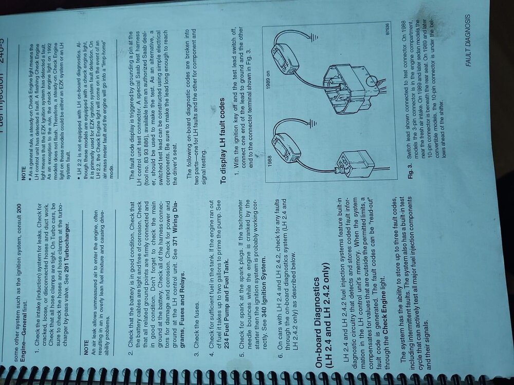

Warum ? Weil ich mir gestern Abend das Auslesen des Fehlerspeichers über die Motorkontrollleuchte (blinken) angelesen habe.
Rückbank hoch, Pin 2 des Steckers auf Masse gelegt, und schon ging es los.
Und was habe ich da?
12231 und 12214. Das erste ist laut Handbuch wohl normal, weil das Auto nur im Stand lief, nachdem ich die Batterie angehängt habe. Und der zweite Fehler bedeutet wohl, dass der Temperatursensor ein Problem macht. Da geht es warscheinlich um den zwischen Zylinder 2 und 3, welcher schon wie zu Beginn festgestellt etwas geprägt und alt ausschaut.

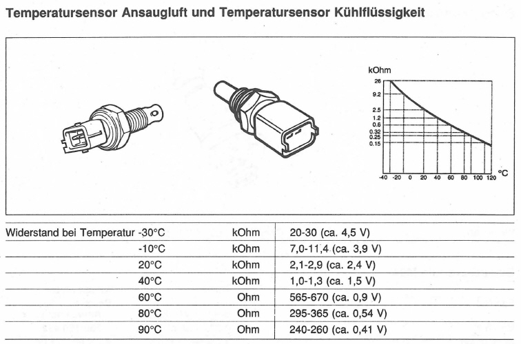

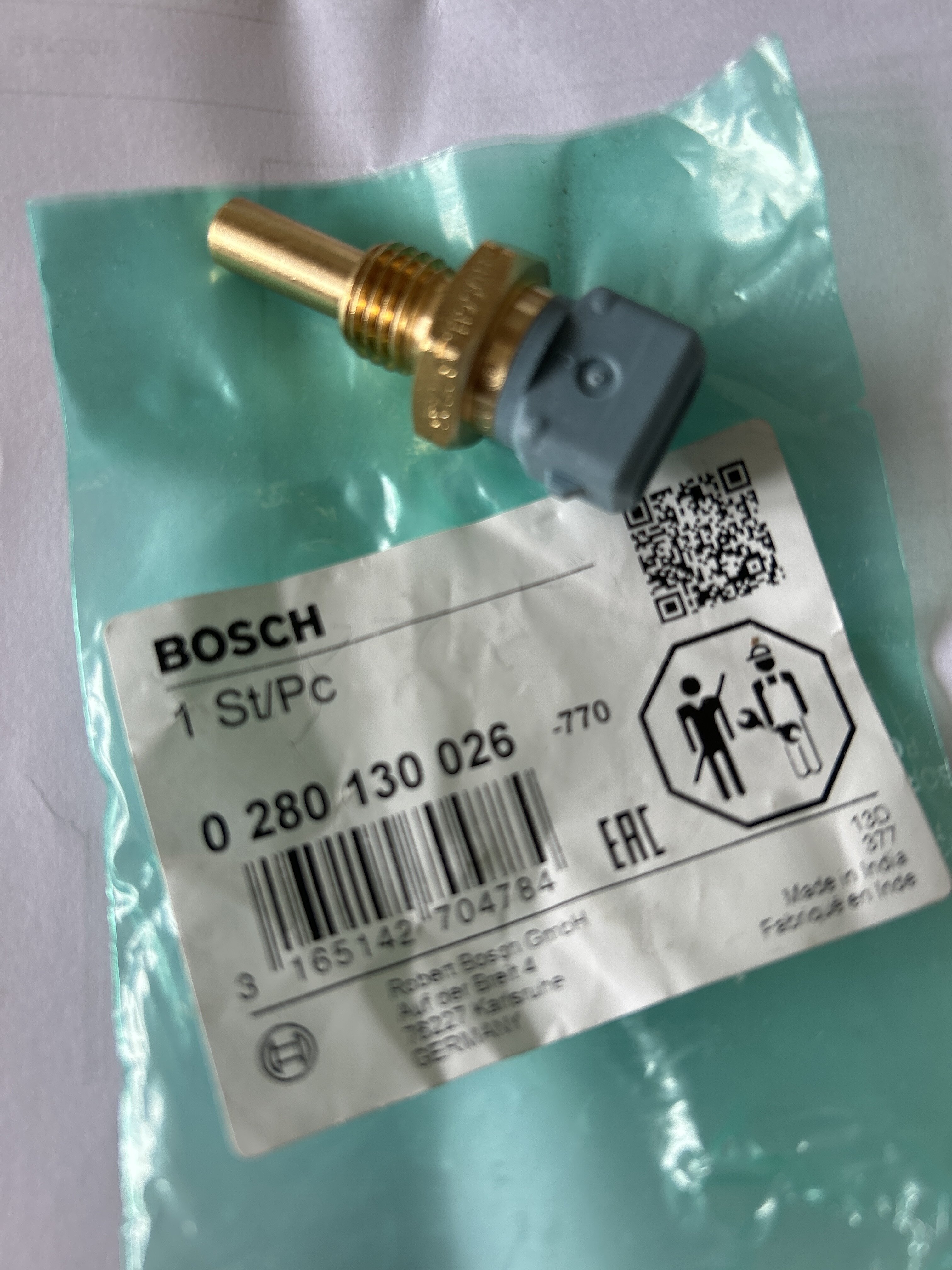

Der Temperatursensor kann schon Ursache sein. Wenn der falsche Werte liefert, arbeitet die Einspritzung ja mit einem falschen Temperaturwert und fettet dann z.B. an.
Den Sensor kann man einfach auf Widerstand prüfen. Es gibt eine Tabelle mit den Messwerten abhängig zur Temperatur. Hatte ich neulich erst an meinem 88er 900 Turbo geprüft als ich auf der Suche nach einem ähnlichen Fehler war. Mein Sensor war aber in Ordnung. Die Tabelle habe ich gerade nicht zur Hand - bei meinem kam ein Wert von 1,8kohm raus, was laut Tabelle gut zu den 31°C am Motor passte.
Den Sensor kannst du für weniger Geld als Original BOSCH-Teil kaufen, da muß man nicht immer bei der Apotheke einkaufen. :wink:
Bei meinem Turbo war es der hier, BOSCH 0 280 130 026:
https://www.ebay.de/itm/163139103149
Vergleiche mal die Nummer, müßte meines wissens auch beim 901 Sauger verbaut sein.
Ja, korrekt. Die sind wohl alle gleich.

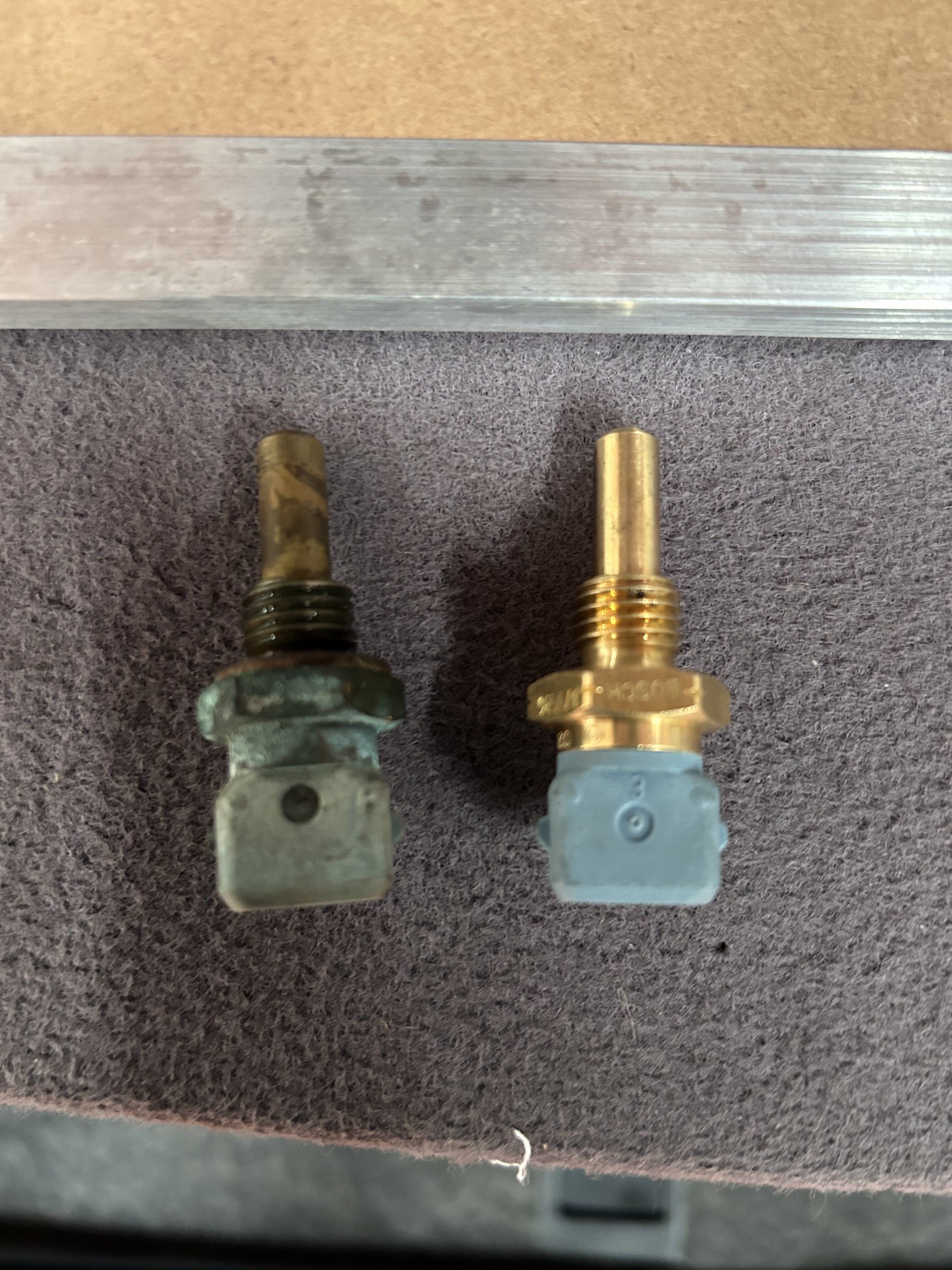

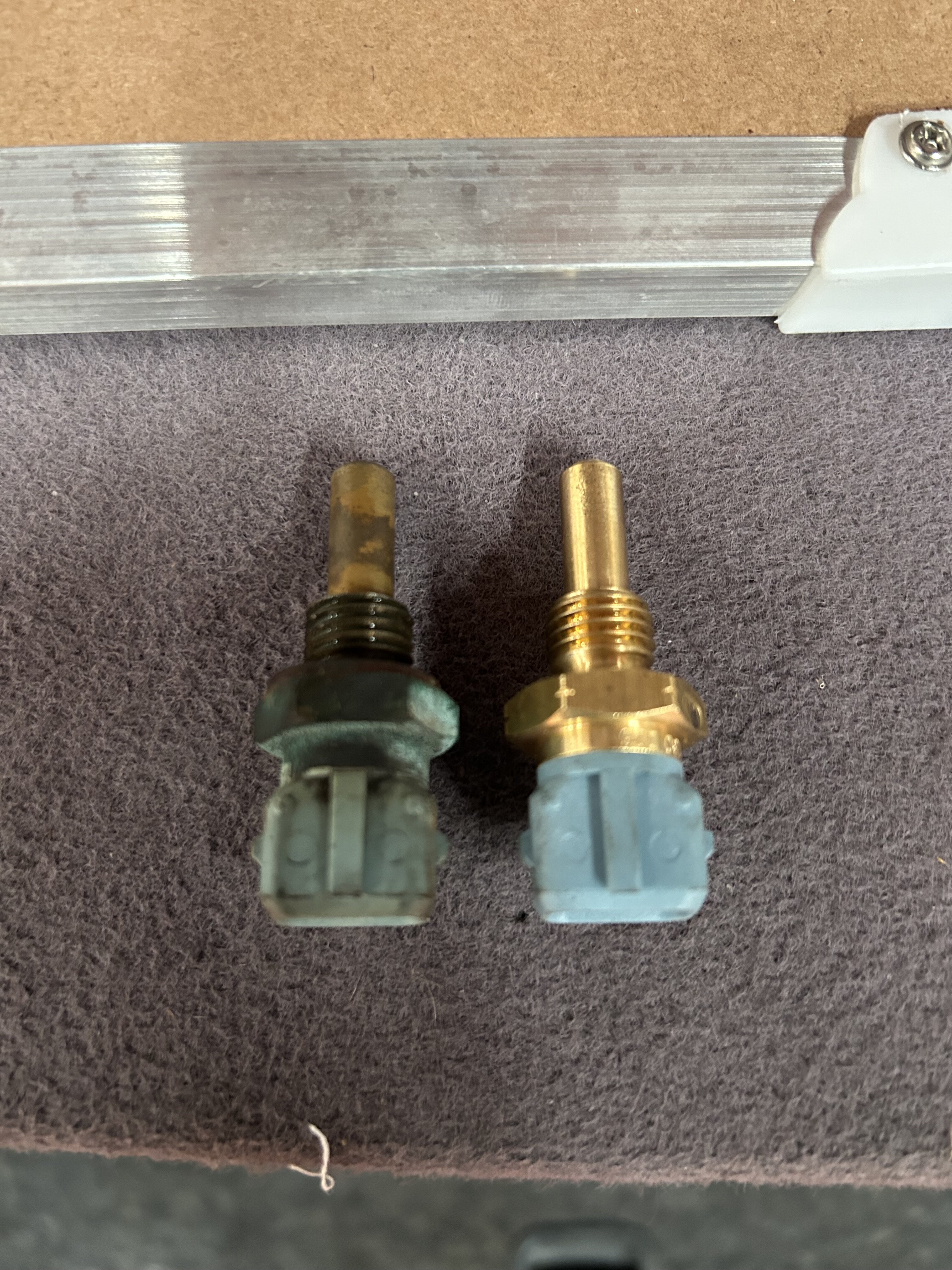

Heute habe ich den Sensor getauscht. Den Wagen natürlich vorher nicht gestartet, um das Startverhalten zu beobachten.
Und siehe da: das Auto sprang sofort an, und hielt seinen Standgas sehr gut. Nach ein paar Minuten ging die Drehzahl mal kurz schwankend hoch runter, allerdings nur drei mal und dann war wieder alles gut.

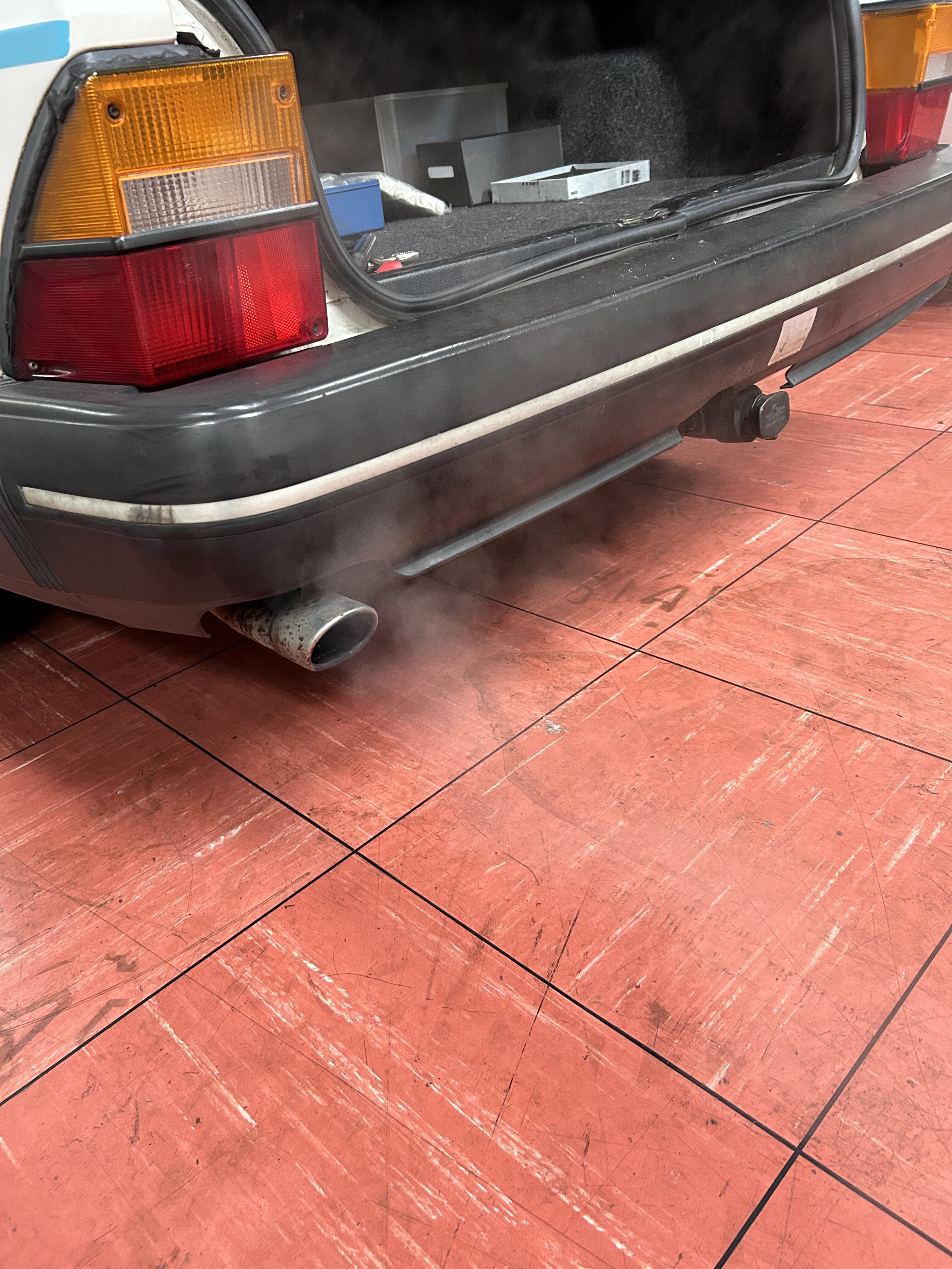

Aus dem Auspuff geraucht hat er nun ganz normal, nicht so fettig gespuckt wie sonst.
Auch die Geruchsbelästigung generell scheint stark zurückgegangen zu sein.

Was mir noch aufgefallen ist, als ich den Stecker auf den neuen Sensor gedrückt habe, hat es laut *Klick* gemacht.
Das war bisher bei dem anderen Sensor nicht so… Weiß nicht, ob das was zu heißen hat. Vielleicht ist der neue auch einfach etwas strammer.
Mit dem alten werde ich mal etwas experimentieren. Will ja noch mehr lernen!

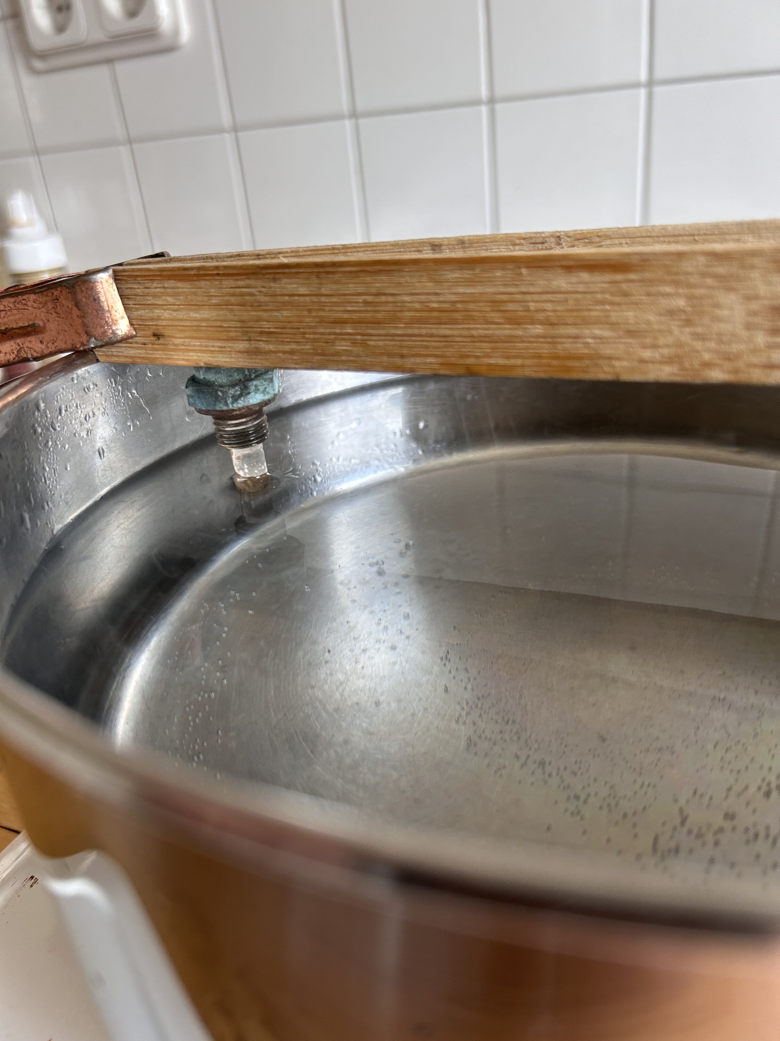

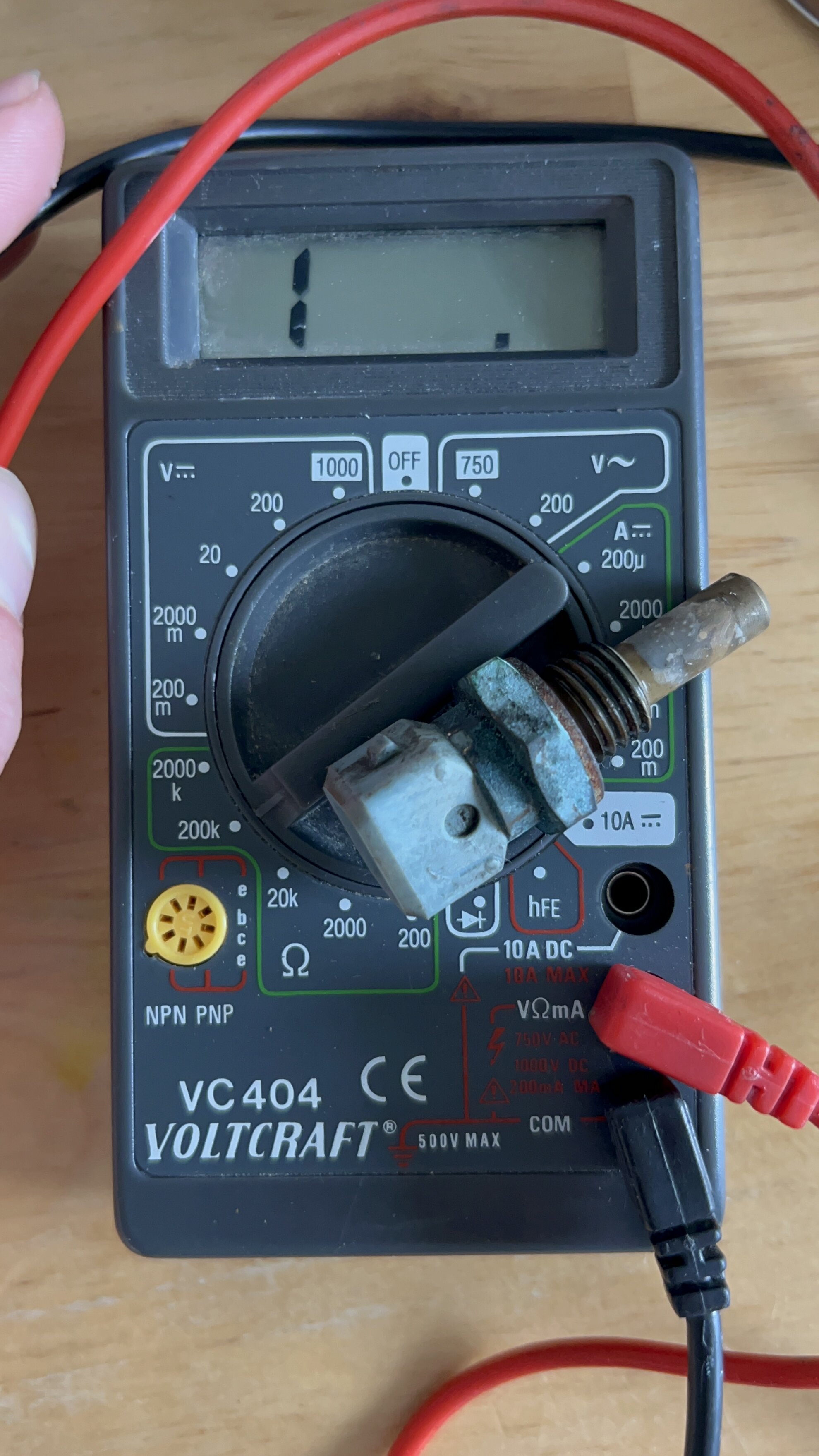

Heute hab ich den alten Sensor mal ins Wasser gelegt, und die Herdplatte angemacht. Zu Beginn hat der Sensor ein Widerstandswert von 03.0 auf dem Bildschirm gezeigt.
Je wärmer ist wohl, desto weiter ist die Zahl runtergekrabbelt. Als das Wasser schon sehr sehr warm war, waren wir zuletzt bei 01.2
Ich konnte dem Ganzen schön zuschauen, wie es alle 2-3 Sekunden um 00.1 runterging.
Heißt das jetzt, dass der Sensor doch geht?
Wenn du Dir die Kennlinie weiter oben anschaust, siehst Du, dass zwar der Wert bei etwa 20 Grad mit etwa 3kOhm ganz ok ist, aber bei kochendem (ich hoffe das meinst Du mit sehr heiß) Wasser mit 1,2kOhm nicht bei den geforderten etwa 250 Ohm liegt, also zu kalt signalisiert. Oder war es doch nicht gegen 90 Grad?
Das habe ich gerade erneut geprüft. Ja, du hast recht. Der Wert ist völlig falsch. Ich war mir gestern nicht sicher, nachdem ich meine Messergebnisse mit der Liste oben verglichen habe!
Also, hier war schon mal definitiv was faul

Also zuerst einmal würde ich einen sinniogen Anzeigebereich wählen. Bei "kalt", wenn der Sollwert dort bei 3 kΩ liegt, also mit 20 kΩ anfangen. Und spätestens bei Werten unterhalb 1k auf den 2 kΩ-Bereich wechseln.
Die 5€-Büchse (sind ja durchaus brauchbar die Dinger, habe ich so oder ähnlich in jedem Auto liegen) ist im schlimmsten Fall mit einer Genauigkeit angegeben, bei der die letzte Stelle eher einer Schätzung ähnelt. Um so wichtiger ist dann der passende Messbereich.
Und für die "heiß"-Messung sollte man das Wasser schon im Topf "wackeln" lassen, sofern kein passendes Thermometer zur Hand ist.

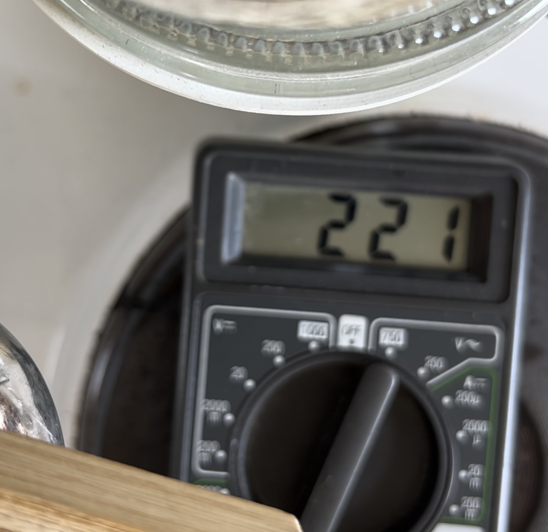

Also, ich habe es nun nochmals gemacht:
(Habe noch mehr Wasser draufgegeben, damit alles im Wasser hängt)

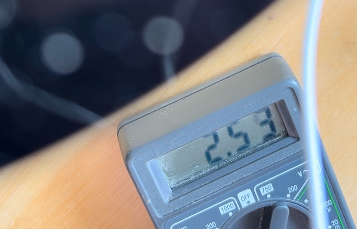

1) Eingestellt auf „20k Ohm“ messe ich im kalten Wasser einen Wert von 2.53
Also garnicht so schlecht (?)
(Jetzt verstehe ich die Tabelle auch immer besser.)

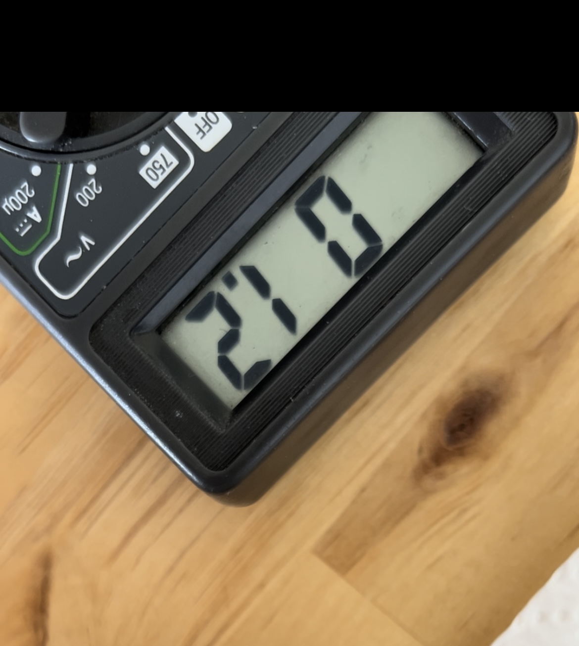

2) Dann, es kocht nun (da es gleich auch noch Nudeln zu essen gibt):
Ich messe in der Einstellung „2000 Ohm“
einen Wert 221
Garnicht so schlecht wie erhofft :-(
(In Einstellung „200 Ohm“ für die zweite Messung steht da nur „1“- Warum ?)

Nein, was Du da brauchst, dafür taugt das Dingens problemlos. Hier muss je keiner wissen, ob es bei einer Messung 219 oder 220 Ω sind.
Jou, das sind dann 2,53 kΩ bzw. 2.530 Ω.
einen Wert 221
Paßt, macht 221 Ω.
Weil sich die Jungs den langen Text "Überlauf, Du hast einen zu kleinen Meßbereich gewählt" einfach gespart haben.
Die Messbereiche geben jeweils den größten messbaren Wert, also hier im konkreten Falle 2 MΩ (= 2.000 kΩ), 200 kΩ, 20 kΩ, 2 kΩ und 200 Ω an. Das Ding arbeitet mit sogenannten 3½ Digit, kann also an der 4., vordersten, Stelle nur nichts oder "1" anzeigen. Somit reicht der tatsächliche Messbereich auch nicht z.B. bis 200Ω, sondern "nur" bis 199,9 Ω. Damit liegen Deine 221 Ω außerhalb das darstellbaren Bereiches.
