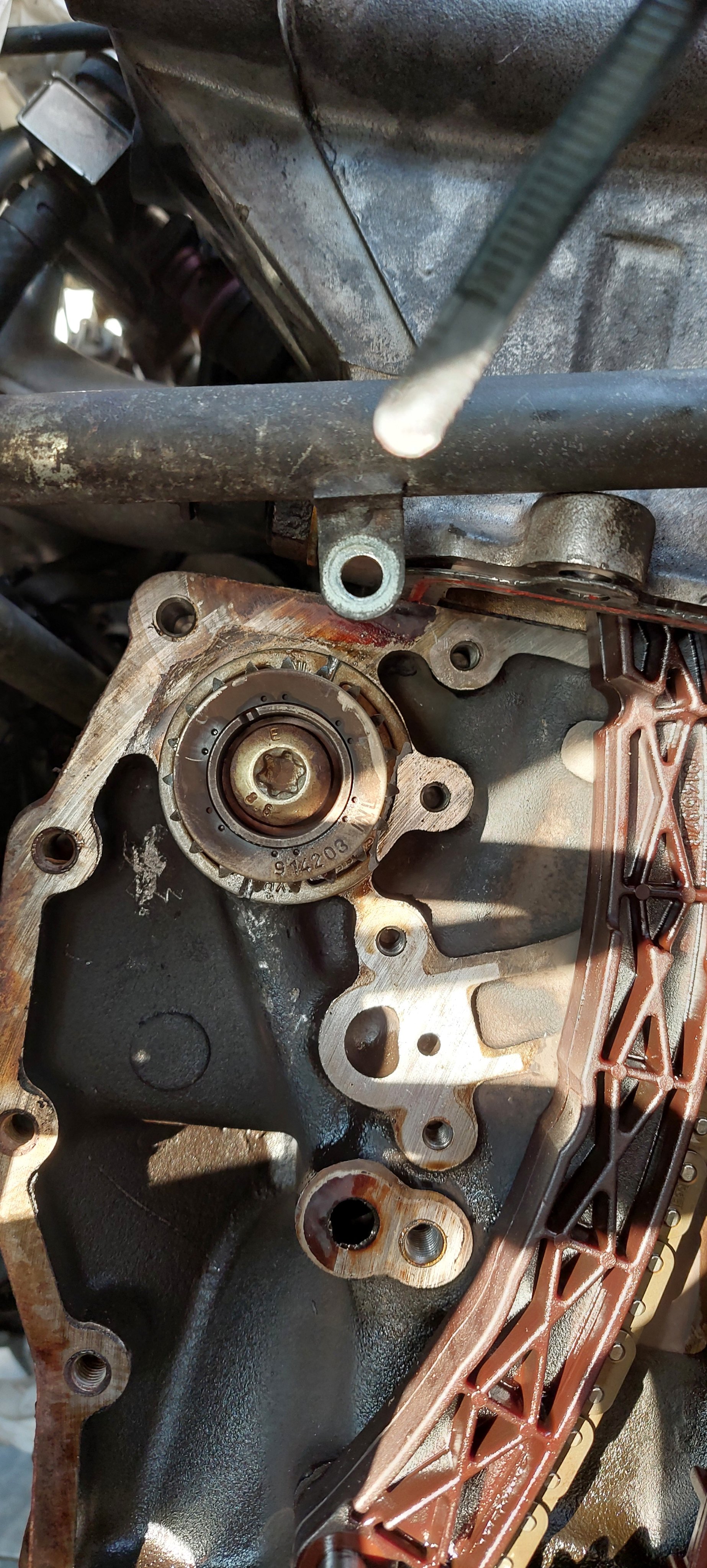

[ATTACH alt=20240719_134053.jpg]274785[/ATTACH]
Und nu? Letzte Schraube der Ölwanne ist rund. Was ne Scheißkonstruktion!
Ölwanne beim 9-5 war in 30 Minuten runter. Aber das hier?
Ach ich bin echt kurz davor die Karre zum Kilopreis anzubieten....

Die Idee ist gut, hab aber nach ner 3/4 Stunde abgebrochen. Das Problem hier ist, dass der Torx nicht komplett rund war, sondern die Verzahnung in Drehrichtung tlw. abgebogen. Das führt dazu, dass das Material im Schraubenkopf im Weg steht und ich den T45 daher nicht tief genug eingeschlagen bekomme. Mein 6mm Bohrer ist zu kurz, um den den Schraubenkopf auszuräumen und alles was größer als ein 1/4 Zoll-Bit ist passt nicht in die Vertiefung zwischen Ölwanne und Schwungscheibe.
Also sehe ich keine andere Möglichkeit als auszubohren.

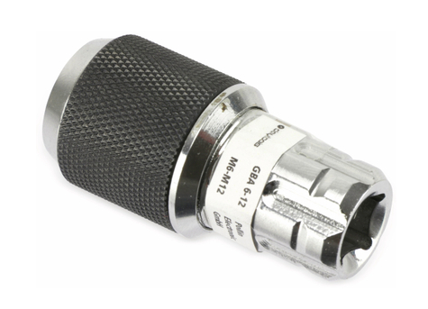

Grundsätzlich kann man auch versuchen, es mit einem Halter für Gewindeschneider hinzubekommen - manche haben einen 3/8"-Mitnehmer, über den man sich dann die Verlängerung zur Bohrmaschine zusammenbasteln kann.
Ob das Teil an dieser Stelle jedoch nicht evtl. auch schon zu groß ist, kann ich mangels eigener Erfahrung nicht beurteilen.
z.B.
https://www.pollin.de/p/daytools-gewindebohrer-adapter-gba-6-12-9-5-mm-3-8-6-tlg-502201?etcc_med=fshopping&etcc_ori=google&et_cmp_seg2=sea-fshopping&channelid=fshopping&utm_medium=fshopping&utm_source=google&etcc_med=CPC&etcc_par=Google&etcc_cmp=PMax-DE-CSS-Shopping-Marge-positiv&et_cmp_seg2=SEA-CSS&etcc_var=EAIaIQobChMIuLbizJy6hwMVTaWDBx2ndyeUEAQYGyABEgIuFfD_BwE&et_cmp_seg1=17865681308&etcc_grp=&etcc_bky=&etcc_mty=&gad_source=1&gclid=EAIaIQobChMIuLbizJy6hwMVTaWDBx2ndyeUEAQYGyABEgIuFfD_BwE

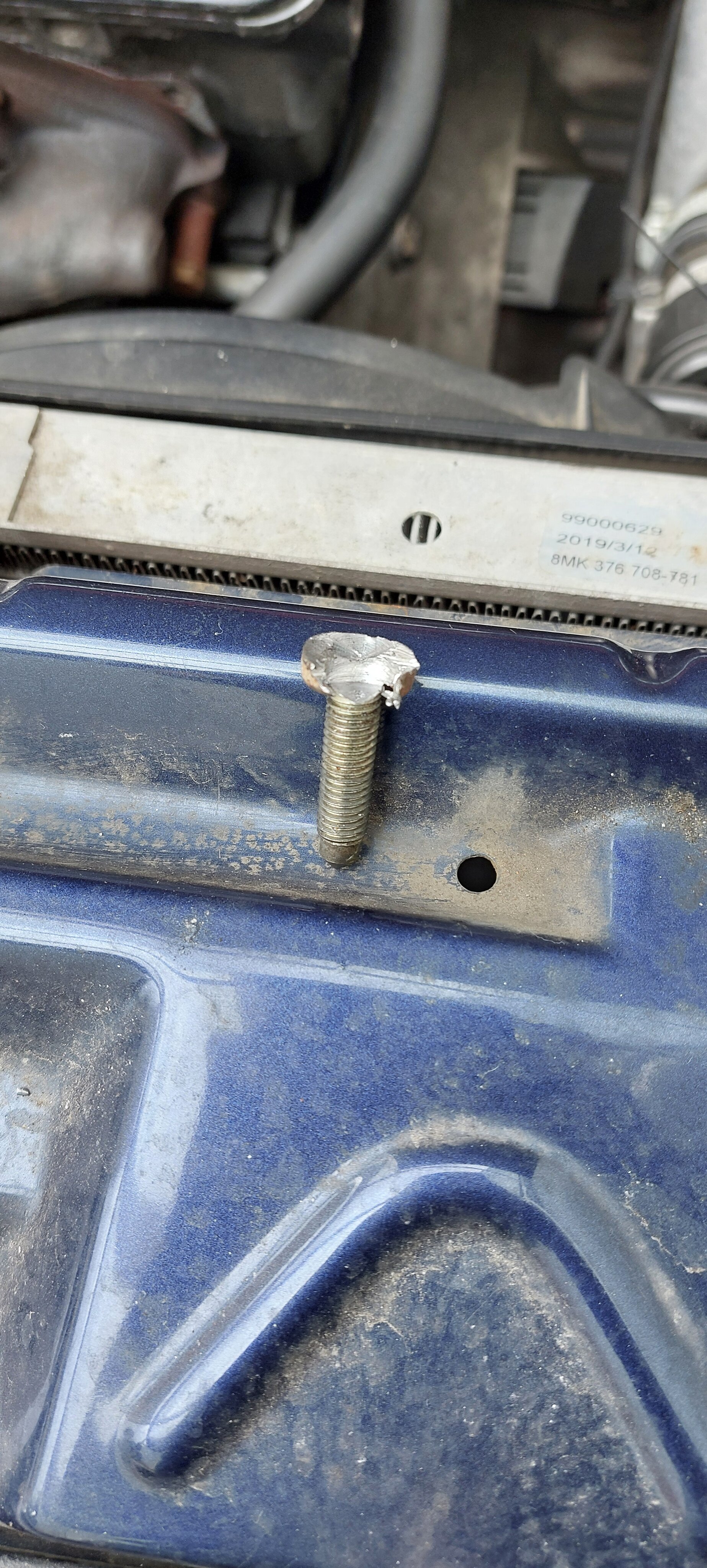

Womit/Wie hast Du die jetzt rausgedreht ?
Gammelig sieht sie nicht aus.

Nachdem ich sie beim anbohren nicht mittig getroffen hatte, ergab sich aber die Möglichkeit sie mit nem langen Schlitzschraubendreher in Drehrichtung aufzuklopfen. Drei Schläge und die Schraube ließ sich rausdrehen.

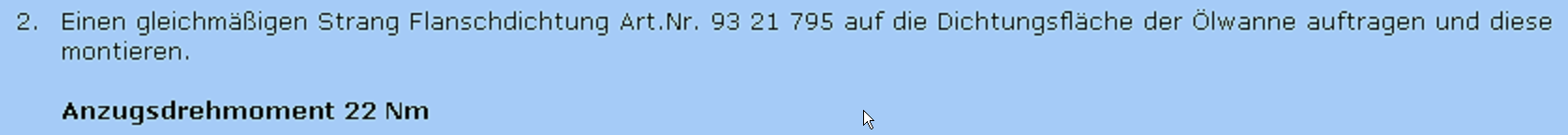

Die Ölwanne war das letzte Mal übrigens vor 110 tkm unten. Wette, dass die Schrauben da nicht nur 20Nm bekommen haben...
