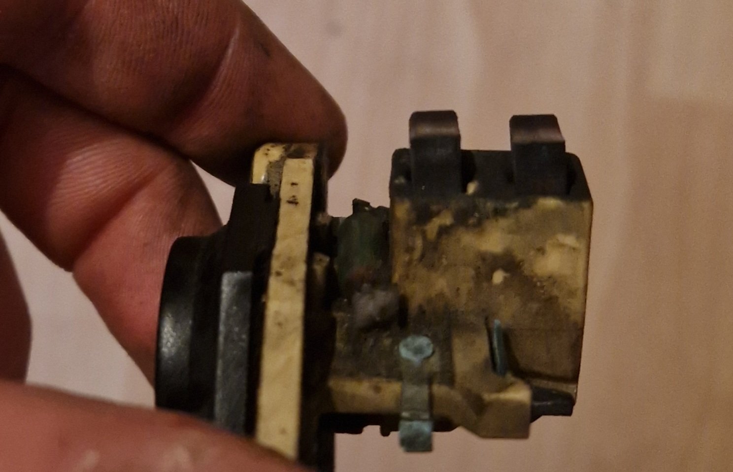

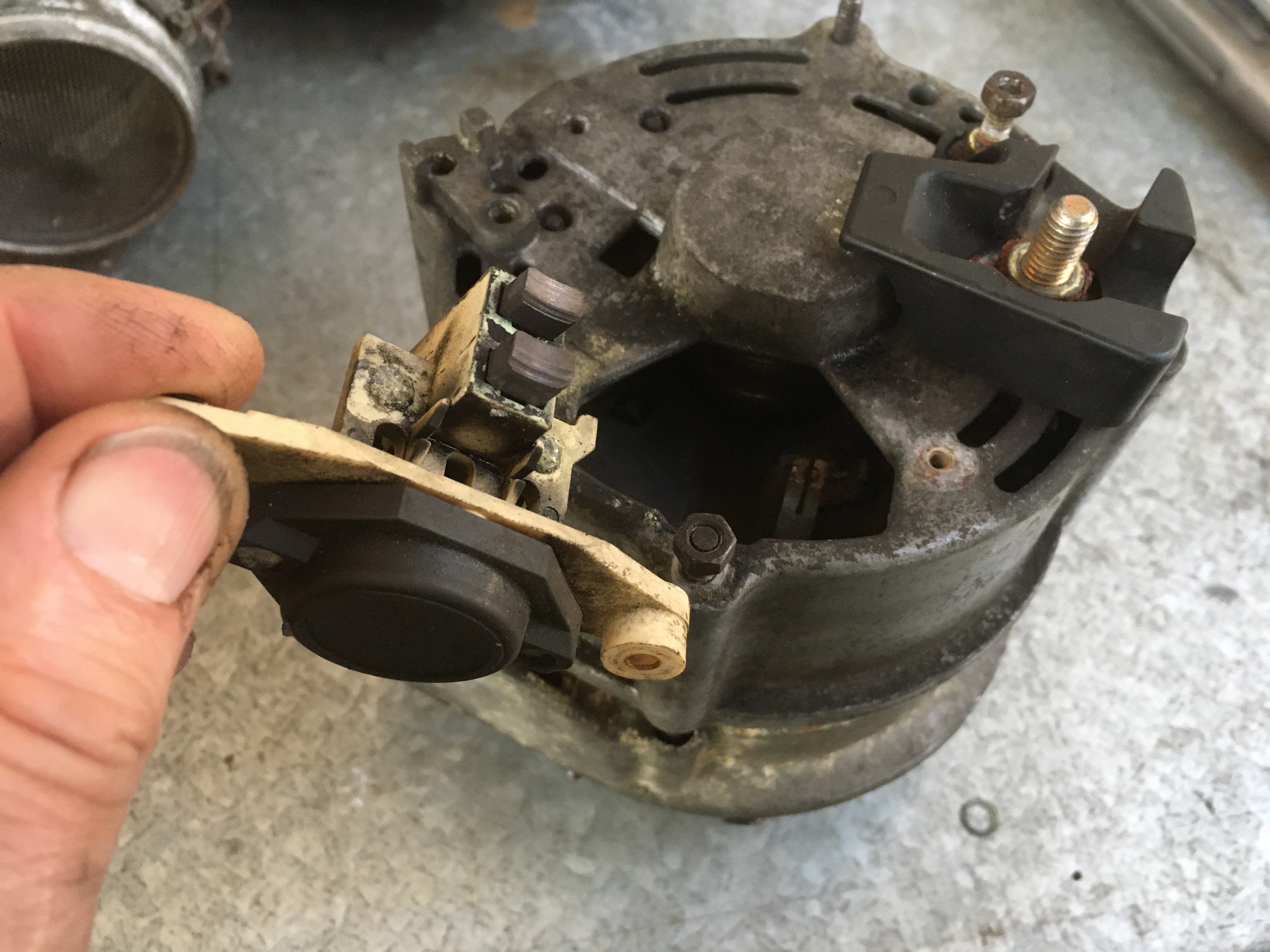

Ein Bild der verschlissenen LiMa könnte Erleuchtung bringen... :cool:
Was soll ich denn genau abbilden?
Die schleifkontakte am Rotor könnt ich so fotografieren. Für alles andere müsste ich vmtl weiter zerlegen, oder?
Bei der Lima an sich gibt es zwei weitere Fehlerquellen: Defekte Gleichrichterdioden, abgenutzter Schleifring. Und dann natürlich defekte Verbindungskabel und und und.
Deswegen würde ich erst mal die einfachste Variante - nämlich einen defekten Regler - annehmen. Und erst dann weiter suchen.

…… und bei defekter Feldwicklung würde die Kontrollleuchte nicht leuchten.
Ich würde zunächst nur der Regler tauschen.
Nach 200+tkm bringt ein neuer Regler nur kurzfristig Besserung. Eine überholte oder neue 70A-LiMa für den 900 kostet um 150 EUR.

Regler getauscht, danach wars wieder in ordnung. Denke der alte hats hinter sich. Werde mich bei Zeiten mal um eine Überholung von der LiMa bemühen, die ich noch rumliegen hab. Dann ist die schonmal auf Lager.
