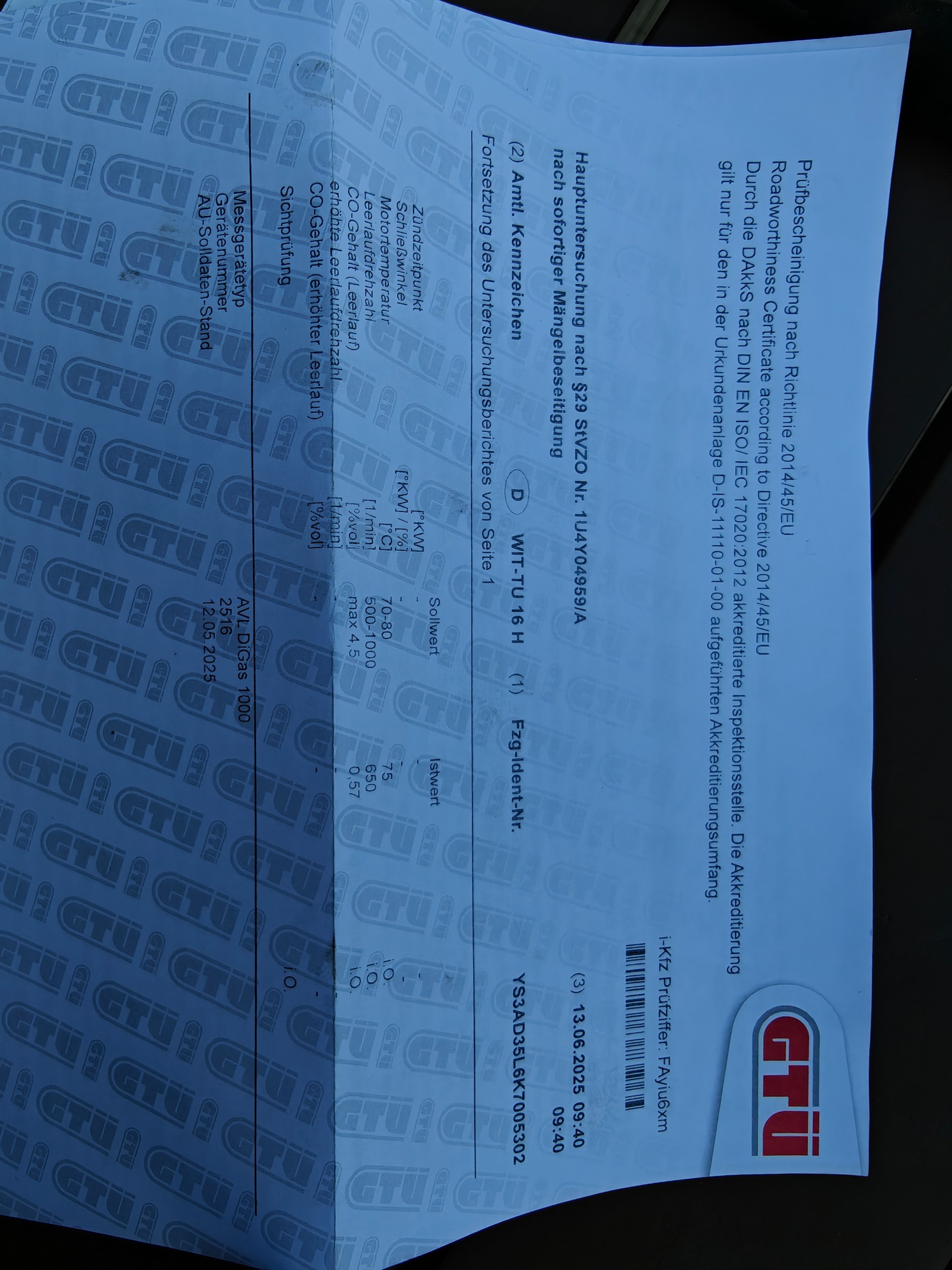

HU/AU Kein Kat?!
Das erste, naja hatte die nicht eingetragenen 205/50 16 draufgelassen, wollte der Pingel nicht eintragen, na denn, dann fahre ich nach Hause und bau die Winterräder drauf, "ne lassen Sie mal" somit Mangel Rad/Reifenkombi, Zulassung nicht nachgewiesen behoben steht jetzt da.
Ihm stehen die Reißen vorn im vorderen Bereich zu weit über?!
Merkwürdig, es ist ein 89er 16S mit 160PS also G-Kat. Nachrüstung mit Klauskat zu Euro2.
So weit so gut, der Mensch macht aber keine AU, da das Auto nach seinem Unterlagen Katlos ist.
Er sagt mir ich darf maximal 4,5% CO haben, mehr wird nicht gemessen, letztes mal genau so. Istwert logischerweise mit 0,57% weit darunter, kennt er so von katlosen Autos nicht, würde auch problemlos die AU für G-Kat schaffen.
Meine logische Frage, dann könne der Kat ja raus, beantwortete er mit "das will ich so nicht sagen.....man darf das Abgasverhalten nicht verschlechtern....... ja".
Meines Erachtens ist das doch nicht korrekt?! Ich muß doch aber jetzt als "Laie" davon ausgehen, daß ich, die Rad/Reifen Kombination ausgenommen, legal unterwegs bin?
Nach seiner Aussage hat das nichts mit dem H-Kennzeichen zu tun!
Und ich neige dazu den Kat durch ein Ersatzrohr zu ersetzen und diesen so zu schonen :-)
Der Trionic könnte das auch gefallen!
PS zeitgleich habe ich die KTM vorgeführt, die Messung für die erfolgte gleich, darf auch 4,5% ist 0,89.

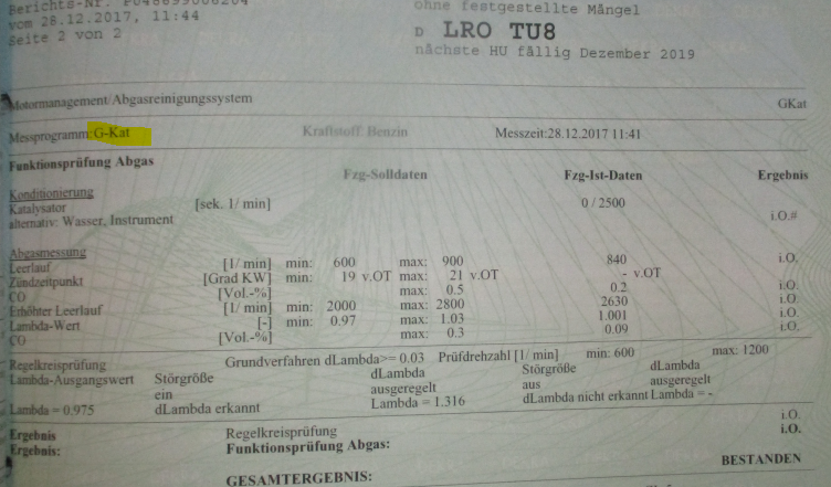

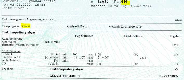

Wird ein H Kennzeichen tatsächlich anders gehandhabt??
Vor H-Kenzeichen:
Mit H-Kennzeichen:
Steuerlich doch recht wichtig.
Man muss sich eben vorher überlegen, ob man das H auf dem Kennzeichen möchte oder nicht, denn wenn das H vergeben ist, wird die Steuer pauschal berechnet (und das Abagas bei der AU entsprechend geprüft), was bei kleinvolumigen Kat-Fahrzeugen u.U. (oft) dazu führt, dass die pauschale H-Steuer von 192 € halt höher ausfällt als die nach der besseren Schadstoffklasse anfallende. [mention=585]bantansai[/mention] nimmt das offenbar bewusst in Kauf, um das H fahren zu können.
Dass es eine Möglichkeit gäbe, die bessere Schadstoffklasse zu behalten und auch nur für diese die Steuer zu bezahlen, und trotzdem das H zu fahren, ist mir nicht bekannt.
Vor H-Kenzeichen:
[ATTACH type=full" width="707px" alt="1749842574440.png]285711[/ATTACH]
Mit H-Kennzeichen:
[ATTACH type=full" alt="1749842632697.png]285712[/ATTACH]

Genau dies hat der Prüfer beim TÜV Süd mir auch gesagt. 195er trägt er ein, 205er nicht. Mit dem gleichen Argument, die 195er waren vorn noch so grade eben abgedeckt.
Das „H“ hat bei mir keinen Unterschied bei der AU gemacht (auch 160PS mit Matrix-Kat). Ob ohne oder mit „H“, immer Meßprogramm „G-Kat“. Im Feld 22 steht allerdings noch von der Eintragung Matrix-Kat „Schadstoffarm Euro2“.
(...) Istwert logischerweise mit 0,57% weit darunter, kennt er so von katlosen Autos nicht, würde auch problemlos die AU für G-Kat schaffen.
Bei max. 0,5% für G-Kat (s. erstes Bild in #14) würde ich das „problemlos“ so nicht sehen.
Bei unserem 9000 Anni ist der Kat etwas mau und liegt 0,1% über dem Maximum. 2027 ist er 30 Jahre alt und kann dann H-Kennzeichen bekommen. Heißt das er wird dann so gemessen als ob er keinen Kat hat?
kommt ja hinzu, er hat das schlicht händisch eingetragen, siehe allein die Drehzahl, das gibt die Trionic gar nicht her.
