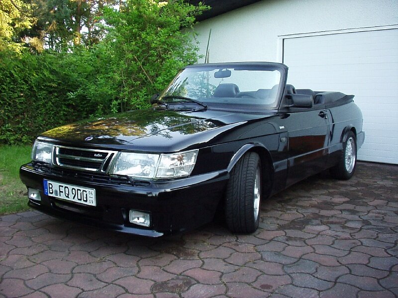

Ofiziell gabs die Bezeichnung "Saab 900 Convertible / Cabriolet 16 S" nicht, jedoch hat mein Saab das Aero-Kit (wurde m.E. in Deutschland nie angeboten, daher hier eher selten), ...
Wenn ich jetzt nicht völlig schief liege, hatten die Monte Carlo immer Planken - also auch in D
Am 15.10.2025 um 14:37, Danny hat gesagt:
... und auch technisch (Motor, Getriebe, Fahrwerk) identisch mit dem CC 16S ist halt nur als Cabrio.
Bei Motor und Getriebe gibt es beim 16S keinerlei Abweichungen gegenüber dem normalen TU16 des betreffenden Modelljahres. In Serie hatte der 16S nicht einmal eine RedBox. Einziger Unterschied ist meines Wissens, dass es den 16S nie mit der BW37 gab.
Was die Federn angeht, würde mich interessieren, ob eindeutig nachvollziehbar ist, mit welchen Federn das Auto das Werk verlassen hat. Aber auch welchen Farb-Code die aktuellen Federn haben, kann uns hier ja evtl. weiter bringen.
Ich habe also ein "Saab 900 Convertible/Cabriolet 16S" , was als Bezeichnung offiziell falsch (da "16S" werkseitig für den CC reserviert war) aber inoffiziell richtig ist.
Nenne es, wie Du möchtest.
Aber Du kannst auch gerne mal ein Bild einstellen. Und dann kann man zumindest sehen, ob die tatsächlichen 16S-Eigenschaften (welche wohl zwischen den MY auch mal wechselten) bis auf die Karosserieform alle gegeben sind.
Und btw: Nein, mein TuCab ist auch kein Calsson:
