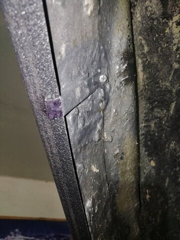

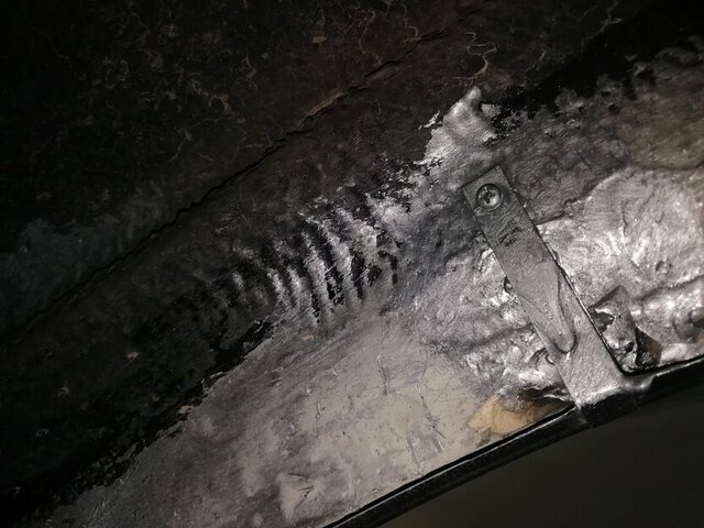

Sie sind mittels 3 schmalen Metallstreifen befestigt. Diese sind durch schmale vorgefertigte Schlitze in den Teilen hindurchgeführt. Die eine Seite der Streifen habe ich an der Innenseite der Kotflügel mit einem Schweißpunkt angeheftet, die andere Seite habe ich mittels kleiner Blechschraube dort angeschraubt. Das gibt mir die Möglichkeit, die Dinger jederzeit wieder abzunehmen. Die Befestigungsstellen habe ich mittels Hammerite, das ich äquivalent zu Brantho Korrux 3 in 1 benutze, sofort nach der Befestigung rostgeschützt. Die Oberflächen dreier Kotflügel habe ich dort, wo die Dinger außen aufliegen, mittels Hammerite und Owatrol geschützt. Am vierten linken vorderen Kotflügel habe ich den sehr zerstörten Kotflügel mittels innen und außen aufgeschweißter Blechstücke, darauf angebrachter Spachtelmasse und mittels darübergesprühtem 228er Lack restauriert, das ist leider nicht so gut gelungen. Grobmotoriker halt, man sieht es beim genauen Hinschauen. Zuvor hatte ich den Rost entfernt und die noch verbliebenen Stellen mittels Kovermi bepinselt. Auch auf die Oberfläche habe ich an diese Stelle vor Anbringen der Leisten auch noch Owatrol aufgepinselt.
In Kürze werde ich noch Fluid-Film zwischen die Spalte sprühen. Wenn ich das Auto verkaufe, werde ich dem Käufer eine soche jährliche Behandlung mit Fluid-Film empfehlen. Ich denke, das dürfte sicherlich helfen. Natürlich bekommt der beim Erwerb Photos vom Zustand vorher/nachher.
Wenn gewünscht, mache ich morgen mal ein Bild von der Befestigung.

Am 8.5.2026 um 19:13, klaus hat gesagt:

Am 8.5.2026 um 20:13, jfp hat gesagt:
Ja, würde mich auch interessieren. Ich habe mir die Dinger seinerzeit auch gekauft, aber nie montiert, weil ankleben für mich gar nicht in Frage kommt und die Befestigung mit den Blechstreifen - zumindest so wie sie ursprünglich gedacht sind - beim 900 halt einfach nicht geht.
Ich denke, ich werde wohl auch nicht schweißen und damit meinen intakten Lack zerstören, aber rein interessehalber würde ich das gerne sehen.
OK, hier sind sie, die Bilder, man sieht die ziemlich dicke Lackschicht über den Streifen. Darüber habe ich heute nachmittag noch Owatrol gepinselt, so dass die in der Lackierung entstehenden Mikrorisse nicht zum Eindringen von Feuchtigkeit führen sollten.

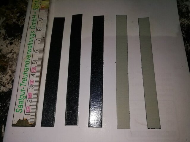

Und hier habe ich mal die Streifen photographiert, dreimal von vorne, zweimal von hinten. Zum Anschweißen habe ich auf einer Seite vorne und hinten die Beschichtung auf ca. 1 cm Länge entfernt und an der Stelle ein kleines Loch eingestanzt. Damit konnte man das ganz gut anschweißen.

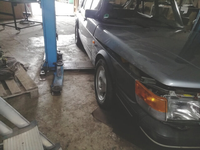

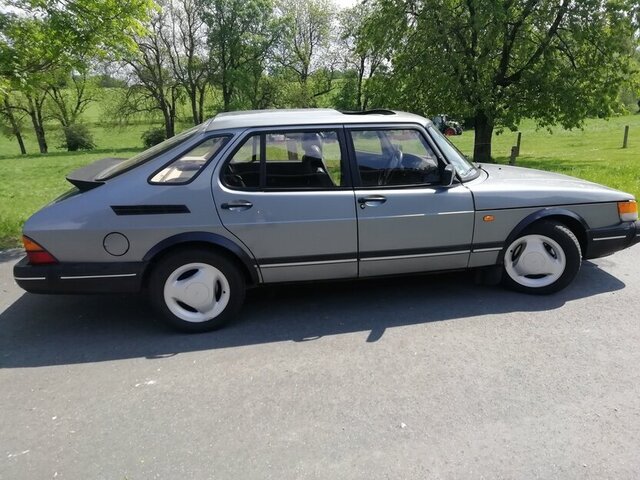

Und so sieht das Auto jetzt aus, meiner Meinung nach echt gut. Also ich wüsste nicht, was man gegen die Dinger haben kann.
Ist am Ende alles Geschmacksache. smile
So richtig breite Kotflügelverbreiterungen gab es ja schon ab Anfang der 80er Jahre für Geradschnauzer und später meine ich auch für Schrägschnauzer als Original-Zubehör. Also für die ohne Aero-Verkleidungen. Die sehen diesen optisch sehr ähnlich.
Und gerade wenn man "angefressene" Radlaufkanten hat, kann man damit auch noch einiges im wahrsten Sinne des Wortes abdecken, ohne daß es gepfuscht aussieht.

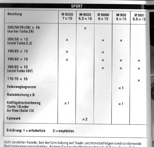

EDIT: Ach ja, und nochwas: ich fahre im Moment 6 x 15 er Felgen, da sind die Dinger offensichtlich auch erforderlich.
