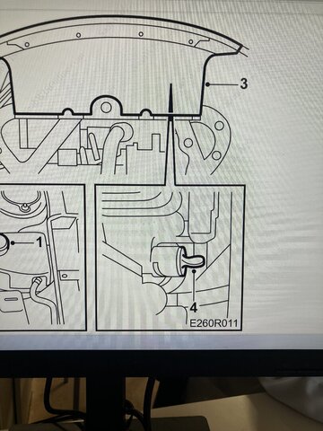

Ist unten rechts am Kühler auf der Batterieseite nicht der Ablass für das Kühlmittel ? Kann ein Defekt hier so etwas auslösen ?
Nein, der Ablasshahn des Kühlers ist links unten, wie das Bild auch zeigt.
Und wenn der Schuld wäre, hätte sich das System nicht wieder auffüllen lassen.
Meinte rechts von der Batterie ..

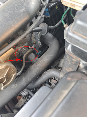

zumindest ist der Fall für den zweiten totalen Kühlwasserverlust gelöst. Ich wollte den Wagen in die Werkstatt fahren und habe 4 l Kühlwasser heute nachmittag nachgefüllt Anschließend habe ich an den Schläuche rumgedrückt. Der markierte Schlauch im Bild (Kühlwasser-Rücklauf?) hat einen mächtigen Riss von ca. 5 cm.
Der erste Verlust bleibt nach wie vor mysteriös. Da ich nach dem totalen Verlust und Wiederbefüllung 500 km gefahren bin.
Naja. Soll die Werkstatt mal prüfen, ob Abgase oder der Deckel den hohen Überdruck, der den Schlauch zum platzen brachte, als mögliche Ursachen in Frage kommen. Ansonsten lasse ich alles austauschen - Thermostat, Thermofühler, Wasserpumpe, Behälterdeckel.
