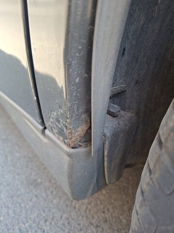

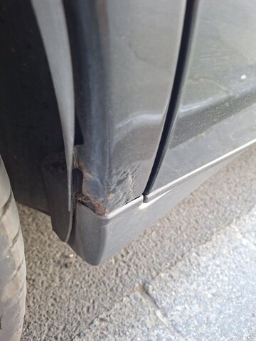

ich benötige eure Einschätzung. Der TÜV steht für meinen Saab 9-5 MY 2003 Kombi an. Laufleistung 285.000 km. Der Saab hat einige Punkte, die mich zweifeln lassen, ob er den TÜV besteht. Zudem steht für mich der Wirtschaftlichkeitsaspekt im Vergleich zum aktuellen Zustand vs. einer neuen Anschaffung im Vordergrund.
Folgende Defizite und Randbedingungen sind bekannt:
  • Rost an den Radläufen - siehe Bilderanhang. Hier vermute ich den größten Gamestopper bei der Prüfung

Naja wenn du das willst kommt er auch durch. Das meiste ist halt normaler Verschleiß.
Die Roststellen beunruhigen mich so noch wenig. Ja, da kann mehr dahinter sein und wenn man ihn noch länger fahren will und es daher richtig gemacht haben will, wird das etwas mehr Aufwand. So bekommt man ihn vermutlich mit etwas entrosten und Farbe durch die HU.

Was mir viel mehr Sorgen machen würde wären die blühenden Schwellerenden....
Wenn die so blühen, blüht dir was.
Da ist es mit ein bisschen Farbe nicht getan. In der Regel verstecken sich dann Faustgroße Löcher im Radkasten.
Und wenn die da sind, ist mit Sicherheit die Achsaufnahme am wegfaulen.
Man muss immer schauen, wie man die Schäden repariert bekommt . Wenn man nichts selber machen kann, dann sollte man die Kiste hier reinstellen und hoffen dass sich jemand darum kümmert.
Für den einen ist kein Problem weil er zwei goldene Hände und eine Hubbühne hat.... Für den anderen das besiegelte Ende des Autos.

Viel Erfolg beim TÜV!
Er hat den Wagen doch bereits abgeschrieben/will ihn zeitnah verkaufen und sich einen neuen besorgt. Den Gang zum TÜV kann man sich sparen....
Na, da bin ich gespannt, was sich an dem neuen Gebrauchten im Laufe des nächsten Jahres an Mängeln und Wartungsarbeiten ergibt...
Am 20.7.2026 um 14:29, patapaya hat gesagt:
Ich werde definitiv berichten. Aber da ja offenbar alles planbar ist, lasse ich vorsorglich einfach direkt alles tauschen. Ich erstelle einen Master-Plan. Dann kann schließlich auch nichts mehr ungeplant kaputtgehen. Das ist zumindest der Plan. Ich hoffe nur, ich verplane mich dabei nicht und mein Plan geht auf. So hat der Wartungsstau künftig keinen Plan mehr. Wäre ja völlig unplanmäßig :-).
Wortspiele mal bei Seite. Ich führe tatsächlich Listen mit notwendingen und nice to have Liste. Manchmal spielt das Leben eben nicht mit
