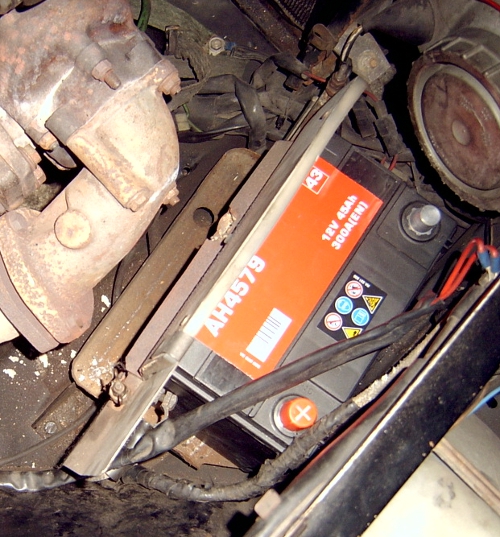

[ATTACH]55712.vB[/ATTACH]
So solls aussehen! :]

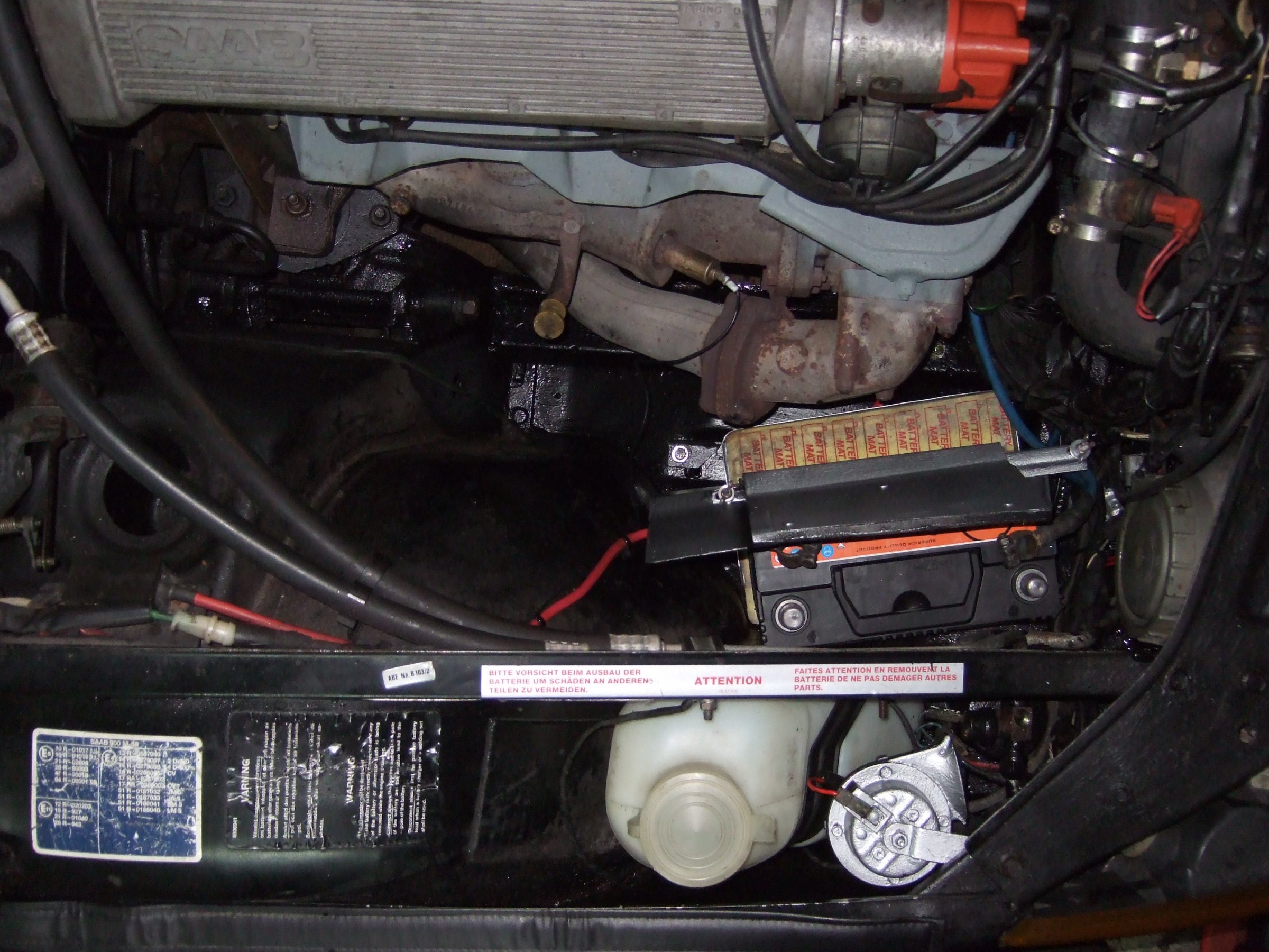

[ATTACH=CONFIG]75911[/ATTACH]
Fast:
Das rote Kabel an + und das blaue an - anschliessen...:smile:
btw: die Batterie ist fast 6,5kg leichter als die Alte.....für Gewichtsleute wie KGB vllt nicht uninteressant.

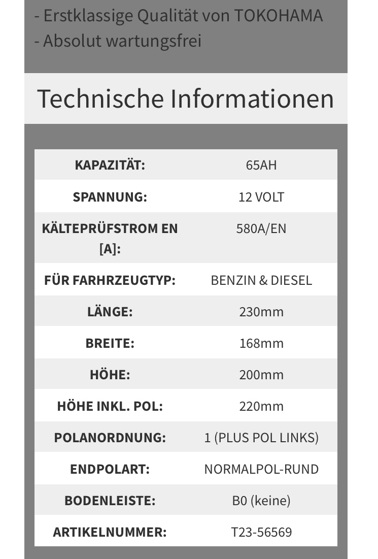

Habe jetzt diese bestellt. Bilder kommen .... 168 mm Breite.
Ich hatte auch schon jahrelang 175 mm Batterien drin ... aber jetzt will ich es mal schön haben. Das mit den Polen finde ich relevant ...
