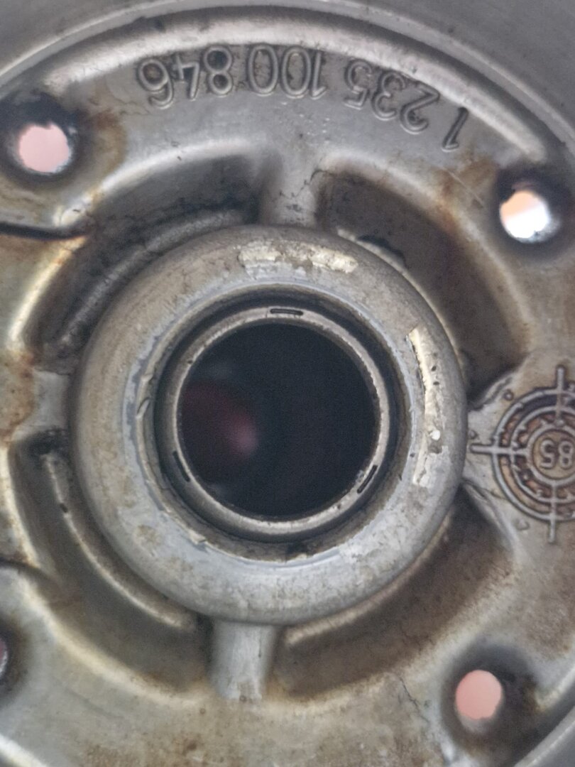

  24. turbo9000 hat auf Inanime's Thema geantwortet in Das Projektforum
    Also: Zu der Qualität der Speedparts Teile kann ich Dir nichts sagen. Ich habe immer nur Original Ware benutzt. Die Kupplung gibt es glaube ich nicht mehr. Zumindest nicht die Original. Ich habe bei meinem 2,3 turboS eine Sachs Perfomance 230er Scheibe (die genaue Bezeichnung weiß ich nicht mehr, die ist nicht gerippt und hatso eine Art Kupferfaser im Belag). Dadurch kann die die normale 240er ohne Probleme ersetzen. Ich glaube sogar, dass ich noch so eine Scheibe habe. Der Motor ist identisch mit dem 2,3 turbo Motor aus dem CC.
  25. turbo9000 hat auf Eric1987's Thema geantwortet in 9000
    Ich hatte jetzt so einen Kandidaten, der endlos lief, wenn man beide "Plus" Kontakte angeschlossen hat. Hat man einen der beiden getrennt (so dass er zuende wischt und in Ruheposition geht) ist er dann immer wieder stehen geblieben... Finde ich eigentlich komisch dass er im anderen Modus nicht stehen blieb. Aber was solls. Habe das zerlegt (alles säubern und fetten hat nichts gebracht), den Motor geöffnet und siehe da, der Kollektor war nicht wirklich blank. Diesen mit Schleifvlies wieder poliert, zusammengebaut und es funktioniert wieder. mal sehen wie lange...Das Plättchen habe ich um 90° verdreht eingebaut (wer weiß, evtl. Übergangswiderstand an der alten Kontaktstelle)...
