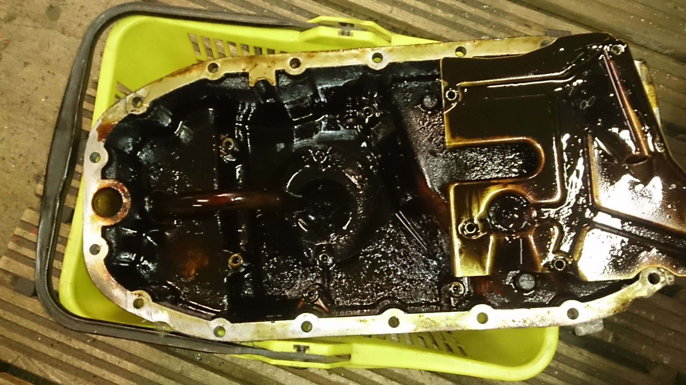

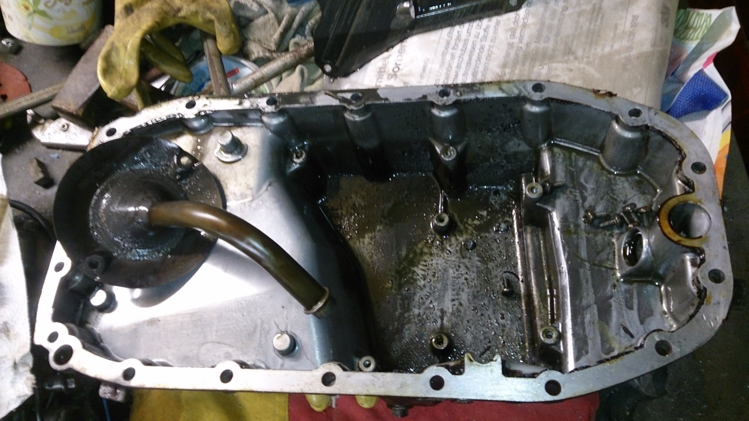

Anbei ein Foto der Ölwanne vor(!) dem Reinigen (ca. 170tkm nach Revision):DSC_0295.thumb.JPG.89bbf27aa2cd30a313eb039ba2680c7e.JPG

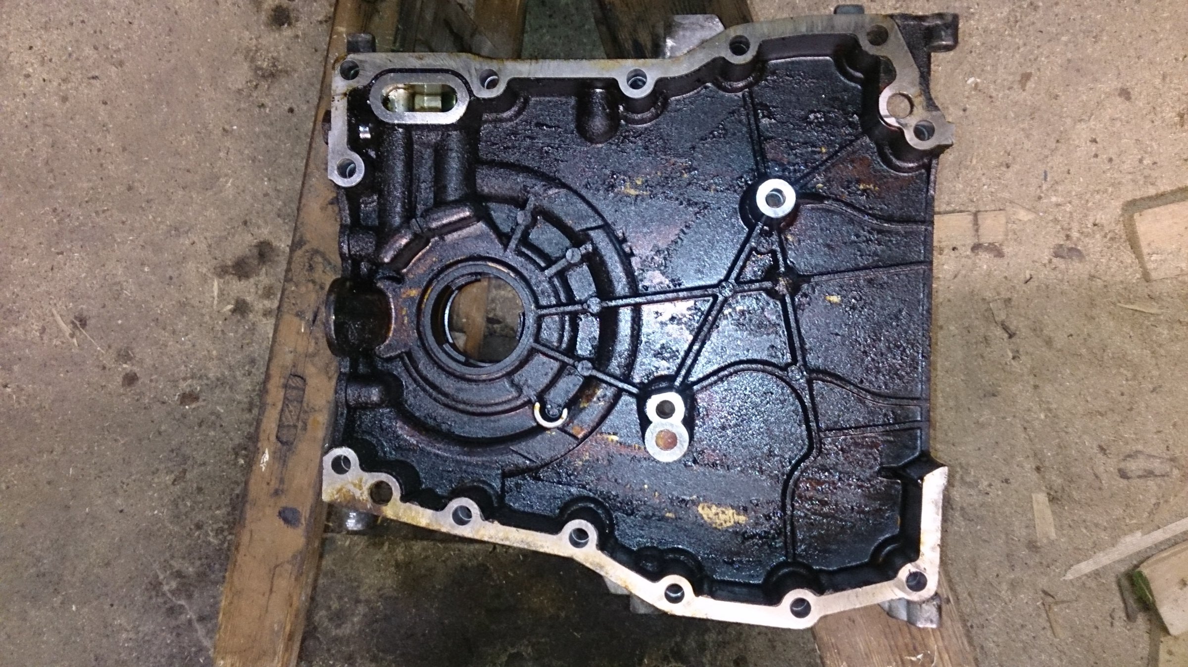

Der Kettenkasten vor dem Reinigen:DSC_0311.thumb.JPG.06454ec898f902913d5359092f9c9849.JPG

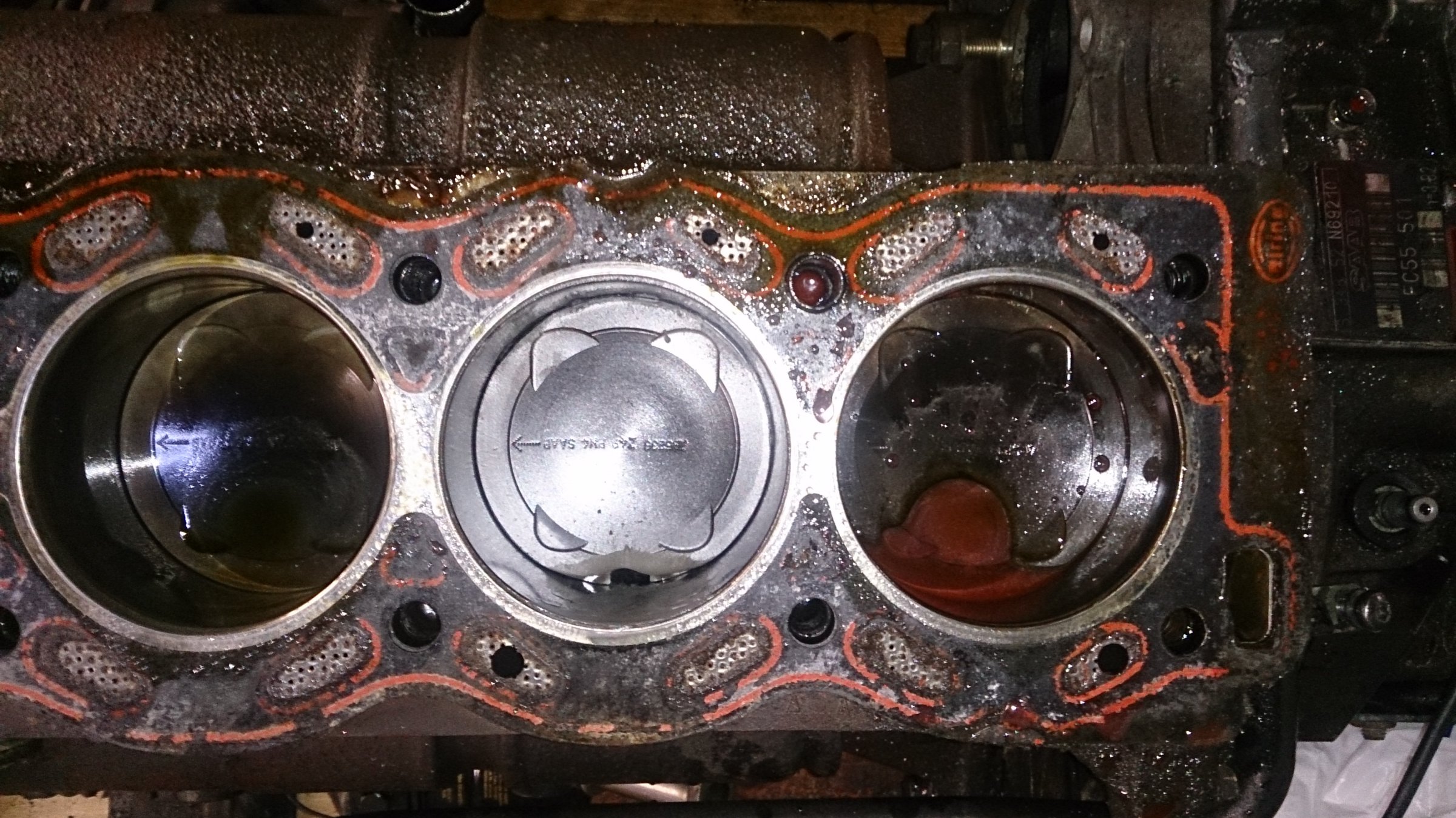

Der Schaden: DSC_0291.thumb.JPG.14b61d4b5c30876b52aedf05c575d39f.JPG

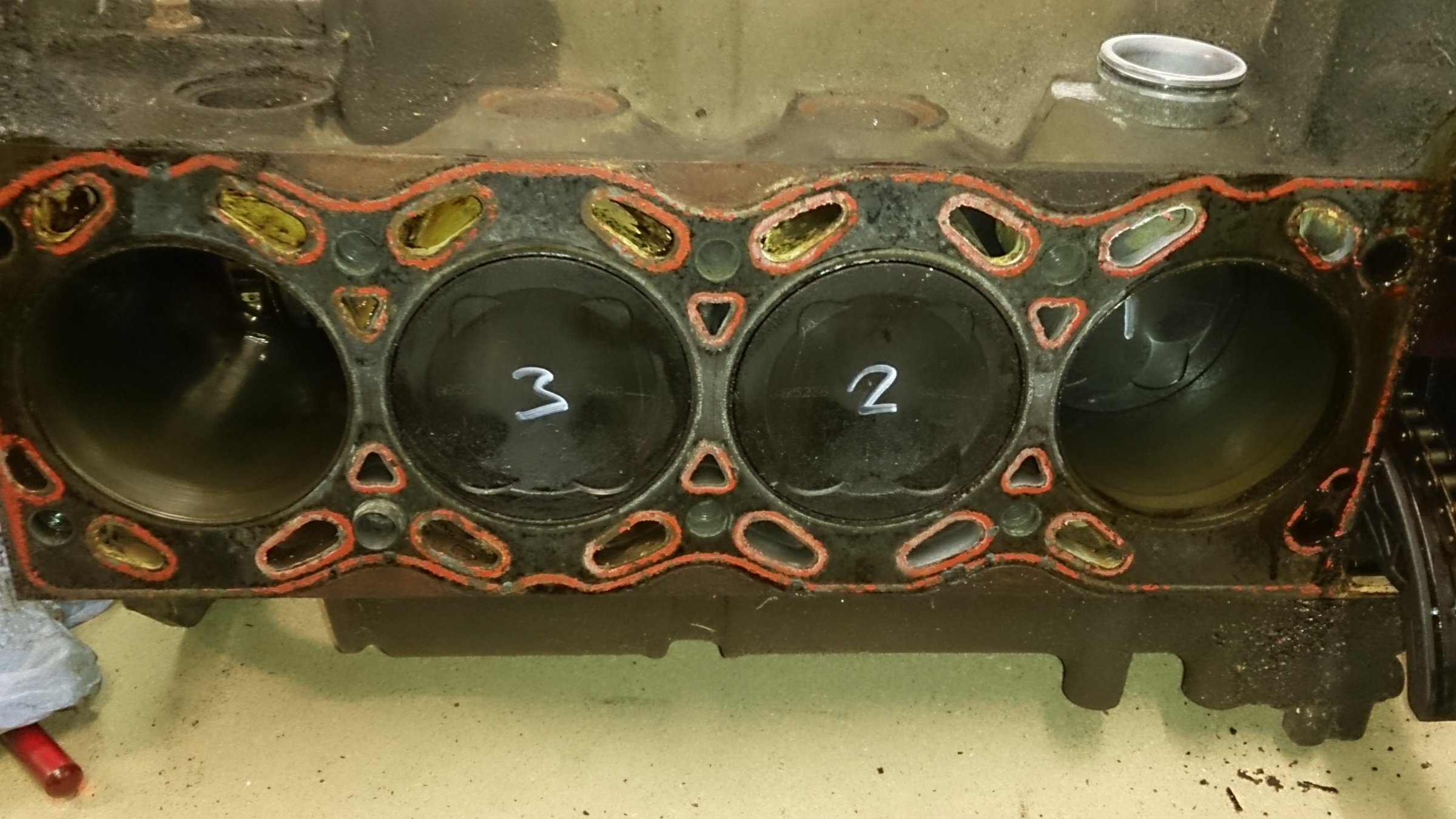

Die Kolben sehen für 390tkm sehr sauber aus.

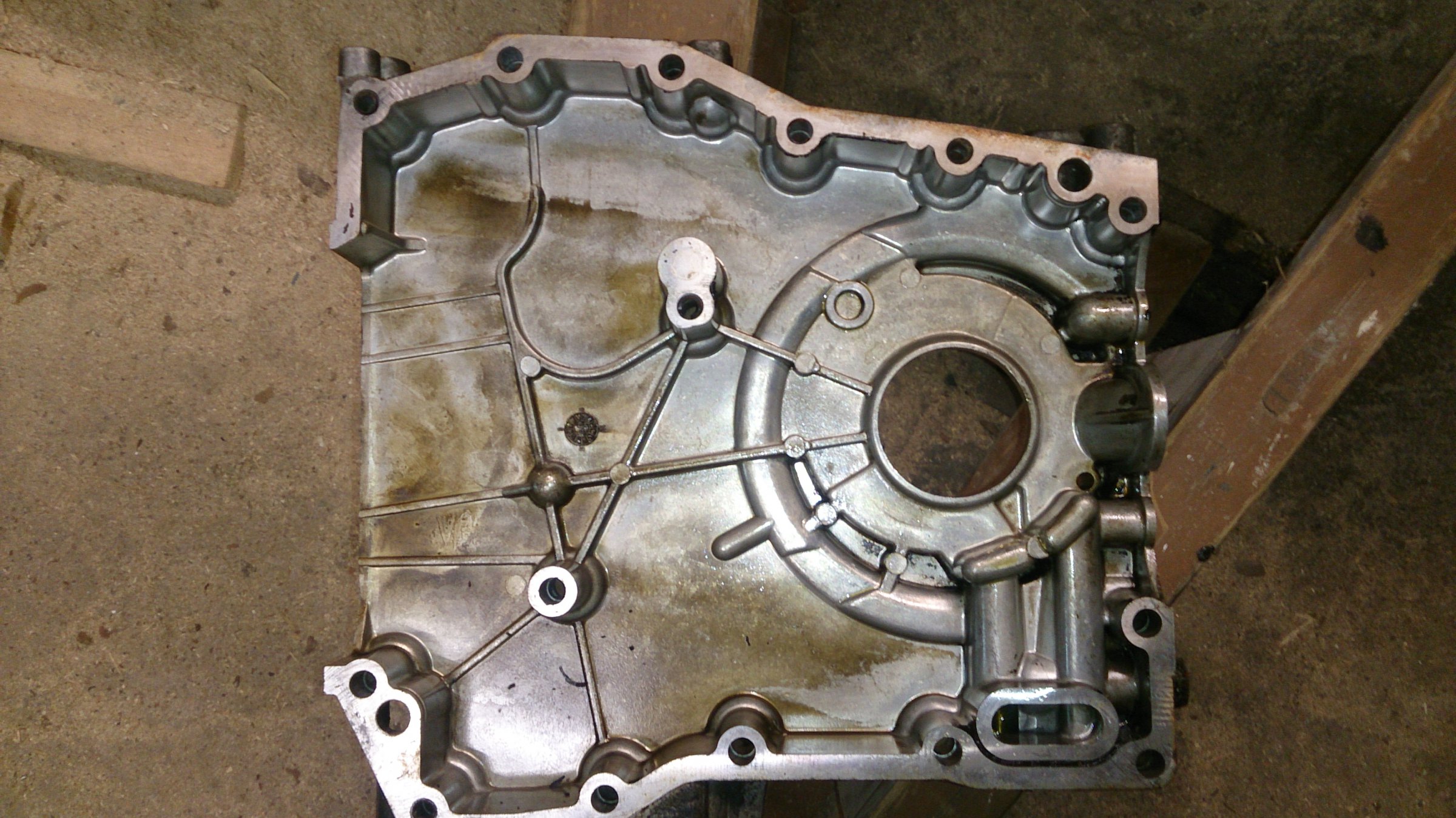

Hier Fotos meines mit 200tkm angegebener Laufleistung gekauften Austauschmotors b204 aus einem 902 Cabrio mit 185PS vor der Reinigung zum Vergleich:
DSC_0303.thumb.JPG.90f7bbe89ce123900d7a167800b04d0b.JPG DSC_0327.thumb.JPG.649691a5ab23ced737a8ab32c62cd726.JPG DSC_0300.thumb.JPG.9211875148aac573a43598f9c7deefa0.JPG
Diesem Motor hätte ich noch 20tkm bis zum Ölschlammtod gegeben. Kurbelwelle, Kolben und Zylinder zeigten aber noch keinen außerordentlichen Verschleiß.
Fazit: Der Ölschlamm bei den Trionic5-Motoren ist meiner Einschätzung nach allein einer mangelhaften Ölqualität und/oder zu großem Wechselintervall geschuldet. Thermisch läuft der Trionic5-Motor auch bei über 300PS im grünen Bereich. Das Problem liegt bei einem unsachgemäßen, nachlässigen Umgang. Der 2.3l Motor ist sicherlich anfälliger, da er höhere Kolbengeschwindigkeiten hat.
Der Trionic7-Motor ist enger am Wasser gebaut, was auch die höheren Öltemperaturen indizieren. Der Bereich um die Nockenwellen bei meinem Viggen (60tkm Austauschmotor) ist trotz 10tkm-Wechselintervall dunkler als beim o.g. 902 mit 390tkm. Ich werde im B235R zukünftig 5W-50 fahren bei wie gehabt max. 10tkm Wechselintervall.

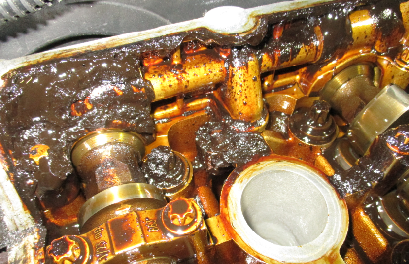

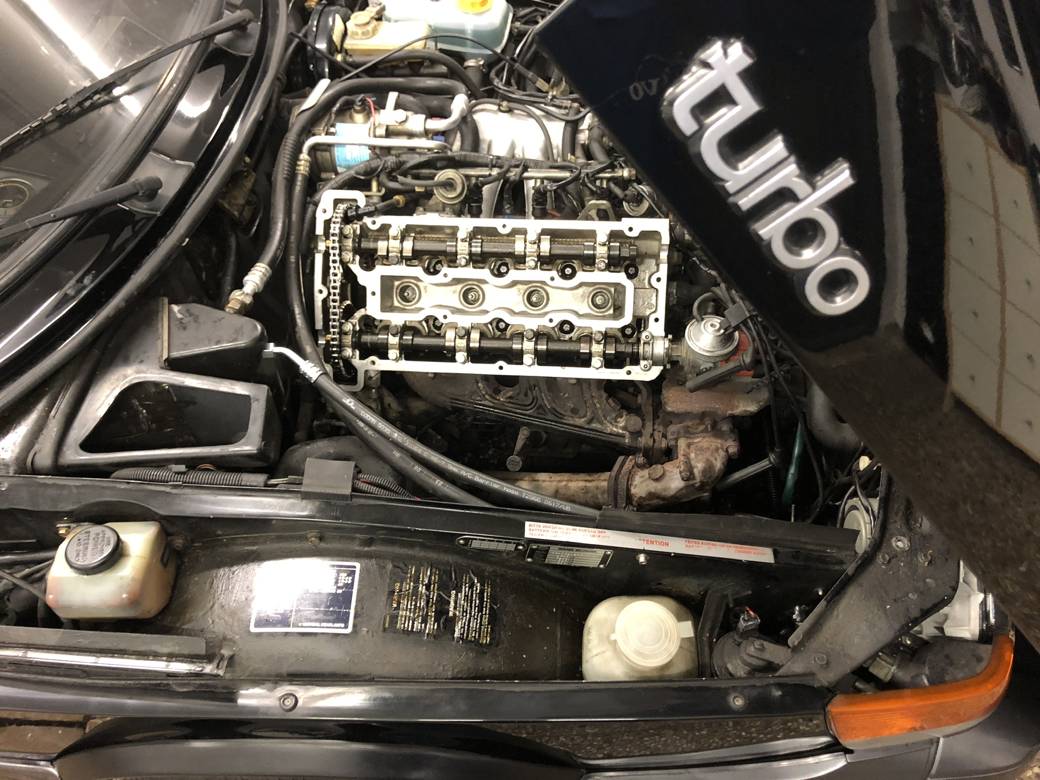

Manches erklärt sich aber auch nicht. Hier die Ansicht auf den (wirklich sauberen) Kopf meines ältesten Saab. Ein 16S von 1989, 360tkm. 6. Hand, Alltagsbetrieb. Ok, ein 2.3 T Kopf den hft vor sehr langer Zeit in der „Waschmaschine“ hatte und der dann feinbearbeitet wurde.... der hat aber keine Rückstände mehr abgenommen. Öl 10W40 teilsynthetisch alle paar Jahre neu, fahre nicht mehr viel mit dem Wagen. Denkt Ihr, mit frischem Öl alle 4-5 tkm kann man einen Motor voller Ablagerungen sauber fahren ? Wäre eine Idee für den 9-5 ... der sah trotz Schweizer Scheckheft innen nicht toll aus.
Hm, ich denke, Sauberfahren nur durch Öl klappt nicht.
Den Ventildeckel hatte ich 50 Tkm vor der jetzigen Revision ja schon mal unten und nur grob gereinigt wieder aufgesetzt. Der sah nach regelmäßigen 10Tkm-Wechseln jetzt so aus wie zuvor.

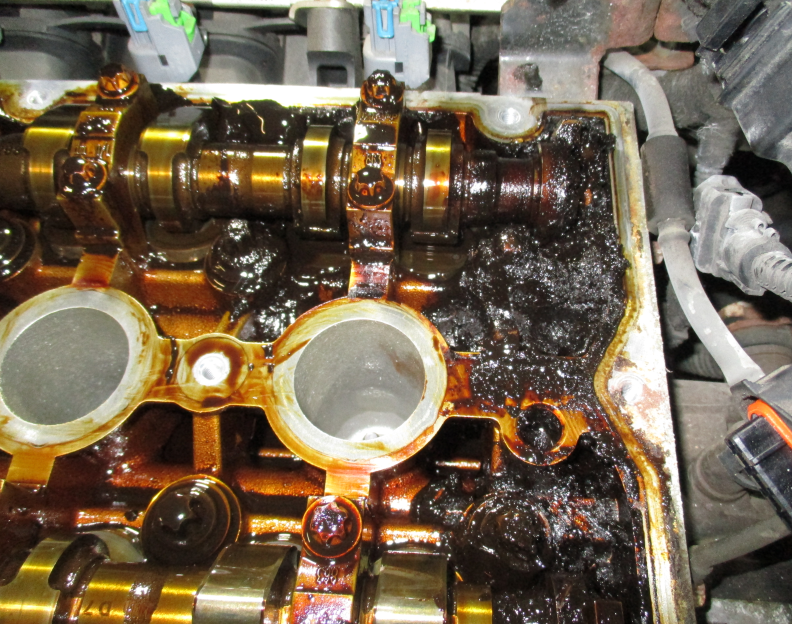

Hast du Bilder zum 9-5? Vielleicht kann man ja mal vergleichen.
20 Wechsel nachvollziehbar auf 262.000km
Ölsieb
Rücklauf Turbolader
4 Wechsel und 10.000km später beim Tausch der Ventildeckeldichtung
Kettenkasten
Kettenkasten genauer
Nockenwellen

Hi Leon. In meinem Projekt .... am Anfang .... sind Bilder. Das kannte ich von meinen 900/I nicht so ...

Mein Zylinderkopf nach 600 tkm sah aus, wie der von Hagman. Blank silbrig, wie gerade eingebaut.
Hier sieht man es nach 510 tkm. Sah nach über 600 tkm nicht anders aus..
Zwischenbilanz nach 510.000 km - Ölfrage ! ;-) | Saab-Cars (saab-cars.de)
