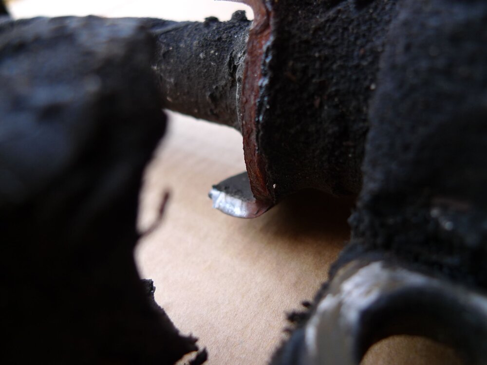

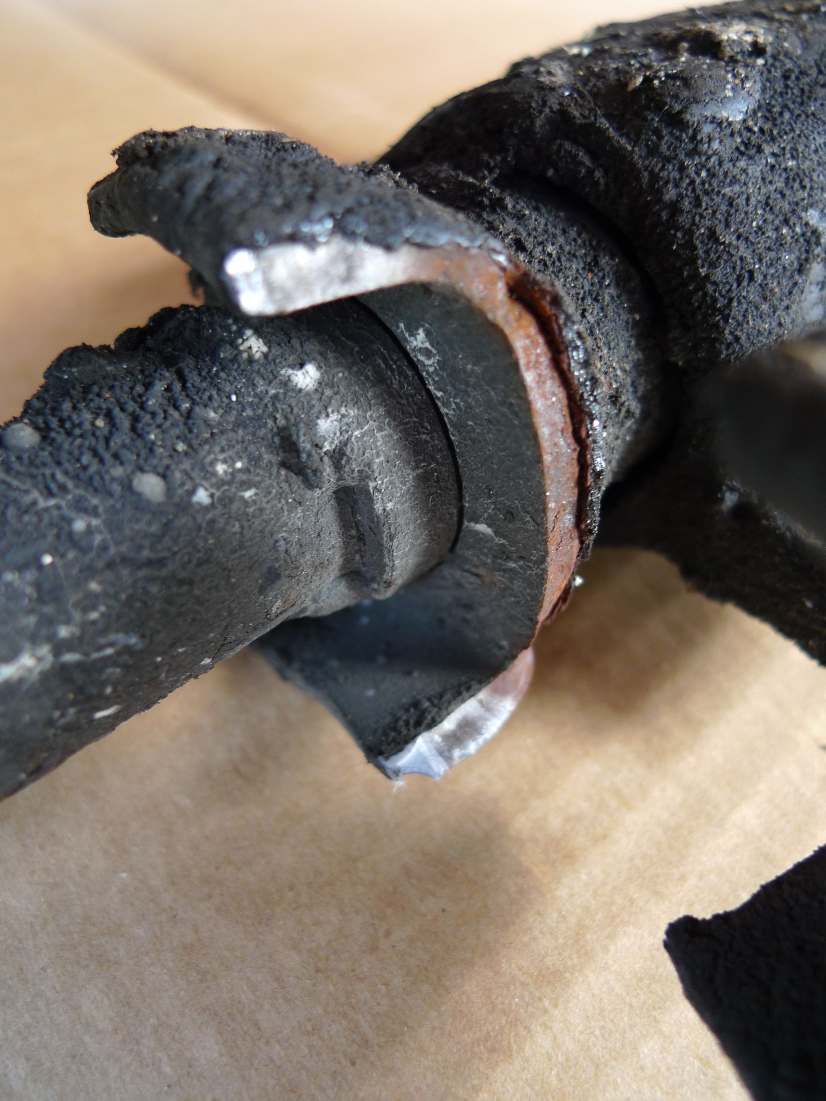

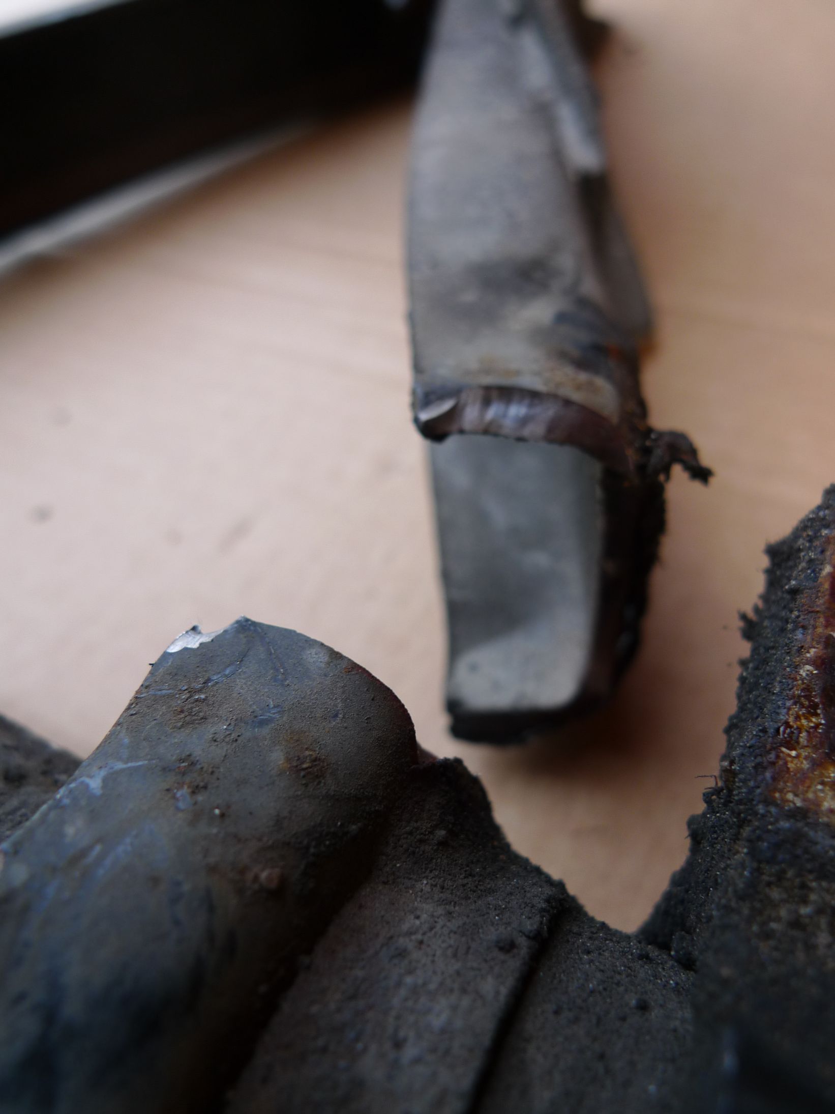

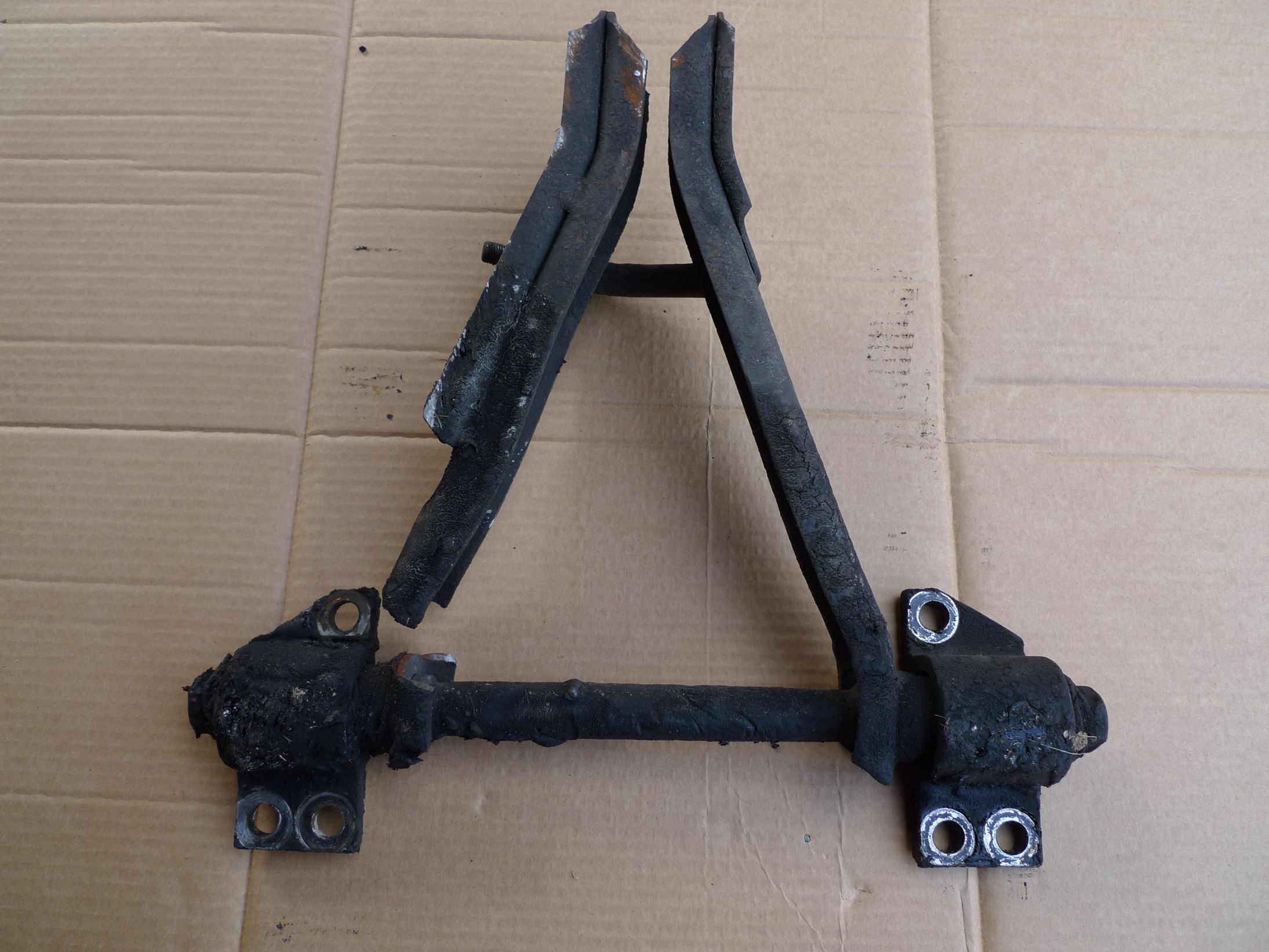

So, nun hat es meinen Monte Carlo erwischt. Natürlich am Tag vor der Ausfahrt vom Bodensee in die Alpenpässe der Schweiz. Besonders ärgerlich in der Situation, aber es gab Hilfe und über Nacht war das Auto wieder fahrbereit.
Nun zum Auto und dem Bruch selbst. Es ist ein Monte, also MJ 91 mit 230tkm. Ich habe das Fahrzeug seit 2011, außer dem sporadischen einmaligen Knacken des Radlagers wegen des axialen Spiels gab es nichts Auffälliges. Es sind sicher noch die originalen Querlenker verbaut gewesen. An der Achse wurden mal die Stabilager und die Dämpferaugen gewechselt. Das Auto war im Schnitt ca. zweimal im Jahr auf der Bühne, dabei wurde immer eine fachlich einwandfreie Durchsicht gemacht. Bei dem Schmodder kann man da einfach nichts im Voraus erkennen (Bilder). Er lief völlig unauffällig und sauber ich würde sagen, sogar angenehmer als das Coupé. Das Einzige was mir aufgefallen ist, dass dieses Knacken über einen langen Zeitraum ca. 2 Jahre praktisch weg war, hatte mich schon über die "Selbstheilung" gewundert. Seit unseres Urlaubs im Juni aber dann wieder auftrat. Könnte es sein dass es da dann final losging und jetzt zum Bruch kam, das Knacken also immer eine kleine Rissvergrößerung war?
Der Bruch selbst ereignete sich beim Wenden in einer Sackgasse vor einer Fußgängerzone beim Rückwärtsfahren mit Lenkeinschlag rechts unten, also beim Rangieren analog zu Renés Vorfall.
Natürlich macht man sich Gedanken, was wäre wenn und wie sicher fährt man in der Zukunft. Nach einigen Gesprächen mit den Anwesenden erfahrenen Kollegen und auch wirklichen Fachleuten wurden unsere Befürchtungen weitgehend zerstreut und wir sind dann die Pässe anstandslos gefahren.
Die Diskussionen in den Beiträgen hier im Fred sind interessant. Ich neige zur Ansicht, dass früher oder später, natürlich abhängig vom Zustand, der Fahrweise, dem Fahrverhalten und natürlich der Qualitätsstreuung bei der Fertigung, jeder untere Querlenker irgendwann bricht. Aus diesem Grunde werde ich mir nun überlegen, was zu tun ist. Ich tendiere zum Austausch gegen neue auch wenn diese hier durchaus auch negativ beurteilt werden. Der Vorfall von Saabcommander liegt immerhin schon 8 Jahre zurück, vielleicht hat man gelernt. Auch anerkannte 900er Fachleute sehen da keine Alternative. Interessant wäre evtl. eine zerstörungsfreie einfache Prüfmethode, z.B. eine Belastung der betreffenden Stellen in einem Prüfstand, die bei einem gebrauchten, zum Wiedereinbau bestimmten Querlenker einen evtl. vorhandenen Riss erkennen lässt. Wäre das vorstellbar?

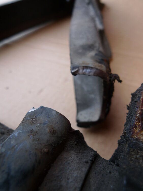

Hier die Bilder, das Teil ist noch so wie es ausgebaut wurde, also mit dem Schmodder. Vielleicht mach ich mal alles sauber:
QuerlenkerForum01.thumb.jpg.d643b8e1dcbee98a972dc70c8a8cbecc.jpg QuerlenkerForum02.thumb.jpg.deeb1520a8ea87f740c89fe65ba11094.jpg QuerlenkerForum03.thumb.jpg.e3d91ae57fcca866b4ad7879fa403553.jpg QuerlenkerForum04.thumb.JPG.cd6497d92d0d68fa9a2922e231d7d13e.JPG QuerlenkerForum05.thumb.JPG.46a307f3485ac7bb871e0049c3ee3826.JPG QuerlenkerForum06.thumb.JPG.f41d1309378500e832364bdf558b4322.JPG QuerlenkerForum07.thumb.JPG.fbfc7b8146023dfbbb5399bc7c512766.JPG
Bearbeitet von saab-wisher
Ach ja noch etwas: Der vordere Arm des Querlenkers zeigt an der selben Stelle ebenfalls schon deutliche Auflösungserscheinungen, sicher auch als direkte Folge des hinteren Abrisses jetzt deutlich sichtbar geworden. Aber dennoch, man stelle sich vor, beide reißen quasi gleichzeitig ab ..... nicht auszudenken was dann wäre. Auf jeden Fall ist erkennbar, dass die Schweißnaht außen bei beide Armen schon länger Ablösungserscheinungen zeigt (Rost). Ich halte deshalb die Methode in #187 mit dem aufgeschweißten Dreiecksblech durchaus für sinnvoll, weil sie gerade die Schweißnahtbelastung genau an der betreffenden Rissausgangsstelle deutlich reduziert. Vielleicht sollte mann da vor dem Einbau mal mit seinem TÜV-Prüfer reden.
Das ist die Stelle, an welcher er sich jetzt verformt hat, nachdem er hinten offen war. Die Stelle hat allein exakt null Möglichkeit, intakt zu bleiben. Dazu ist der Hebel dann einfach so einige Größenordnungen zu groß.
Dass die Naht dort schon vorher Äeinen weg' hatte, glaube ich eher nicht.
Interessant ist, dass der Riß auch bei Dir wieder offenbar genau dort aufgetreten ist, wo die Naht sich nicht mehr eingebrannt hat.
Ich sehe das ein wenig anders, weil ich es ja sehe:biggrin:. Der gesamte Querlenker als Dreieckskonstruktion erfährt im Fahrbetrieb u.a. Belastungen auch in und gegen Fahrtrichtung. Die dabei am höchsten belastete Stelle ist ausgerechnet die Schweißnaht und zwar am äußeren Radius rund um den Tragbolzen, der die Basis des Dreiecks bildet. Daher muss es, wenn überhaupt dort zu Rissbildung zuerst an der Schweißnaht am Blech kommen, die dann unterwandert wird und weiter reißt und rostet. Allerdings scheint es auch eine (evtl. schweißbedingte) Gefügeveränderung im Blech selbst zu geben, weil es ja dann von der Ausgangsstelle aus quer durchreißt. Aber letztendlich ist das ja alles egal. Die Konstruktion könnte in Richtung Fahrachse mit dem Dreiecksblech deutlich stabiler gemacht werden und somit die fragliche Schweißnaht erheblich entlasten.
Vielleicht schau ich mal morgen am anderen Arm nochmal genau hin. Natürlich hatte der Abriss auch zur Folge, dass es dann am anderen Arm deutlicher sichtbar wird.
