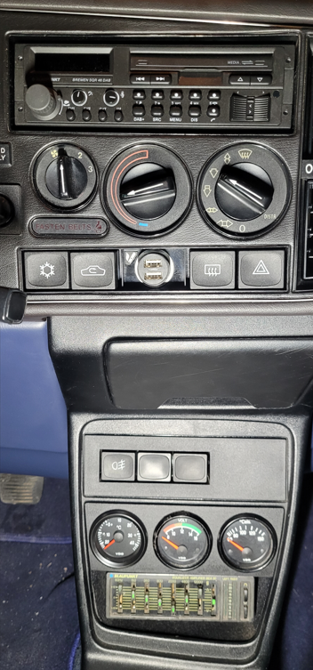

Da ich mir fälschlicherweise 4X10" Lautsprecher mit Doppelschwingspule gekauft habe, das SQR 46DAB aber nicht 2OHM stabil ist, habe ich kurzerhand noch einen "fast" zeitgenössischen Equalizer Blaupunkt BEA 80 beschafft, mit dem ich diese Lautsprecher an 4 Ohm betreiben kann.
Cool wäre noch eine passende Blende in der Mittelkonsole, mal sehen, was sich da noch basteln läßt.
Optisch ist das einigermassen stimmig.
Moin, warum hast du nicht einfach zwischen dem SQR 46DAB und den LS einen 1,8 Ohm- oder 2,3 Ohm-Widerstand eingesetzt? Den Unterschied würdest du vermutlich nicht mal bemerken.
Momentan werden die in Reihe geschaltet betrieben, ein zusätzlicher Widerstand würde die Leistung auch beschränken.
Ausserdem befriedigt das so meinen Spieltrieb:smile:, wir befinden uns in den 90ern:ciao:

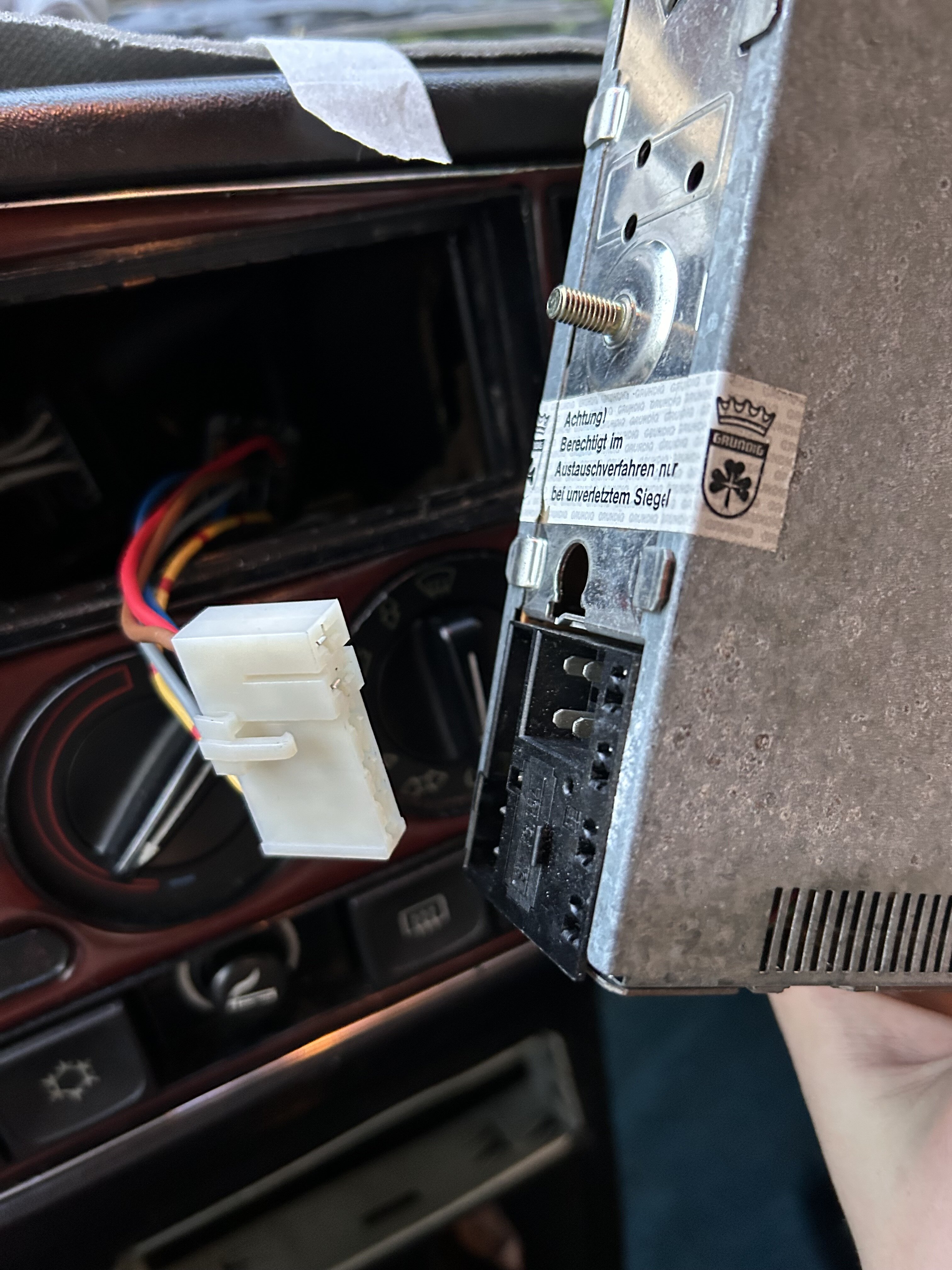

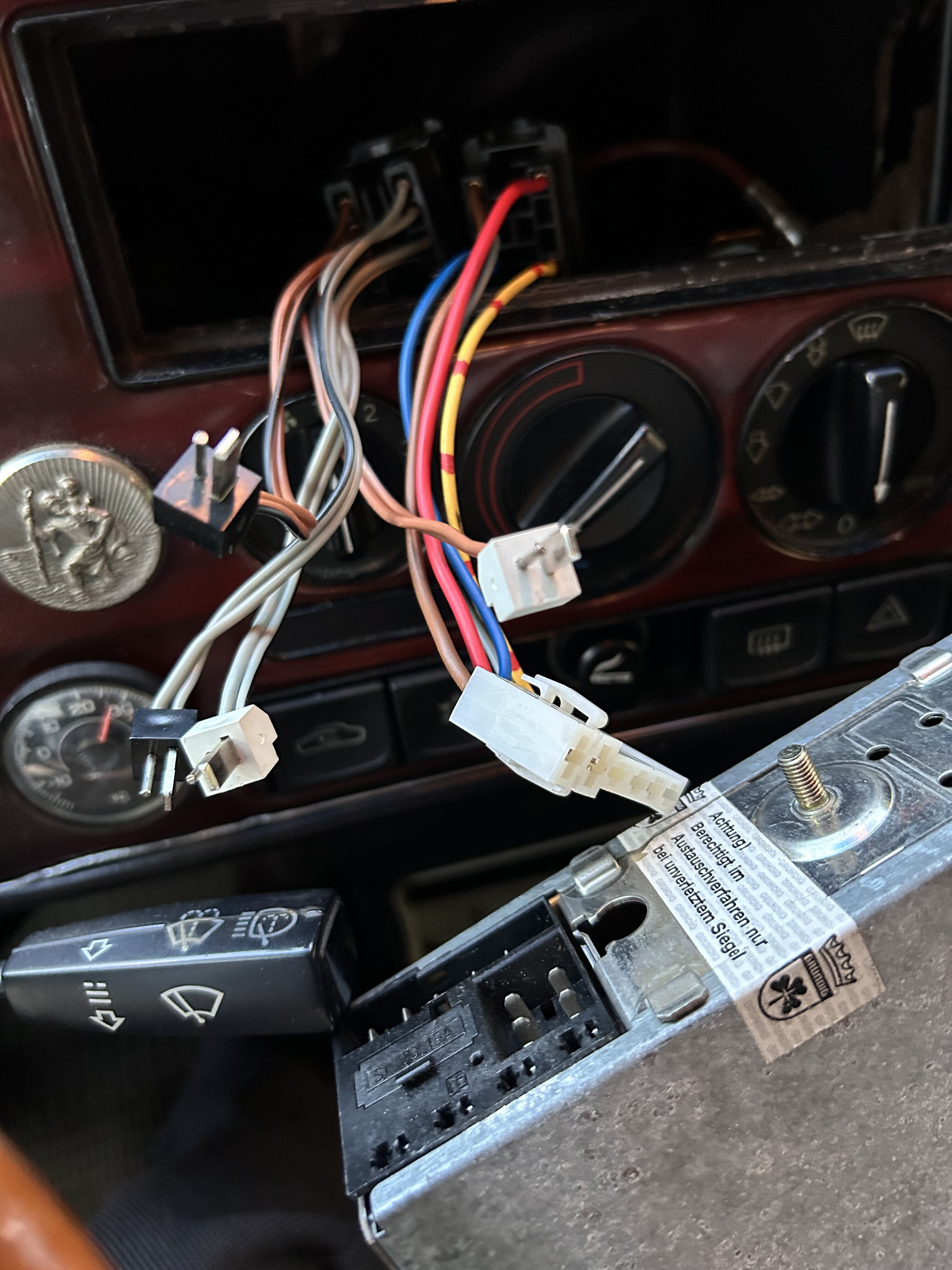

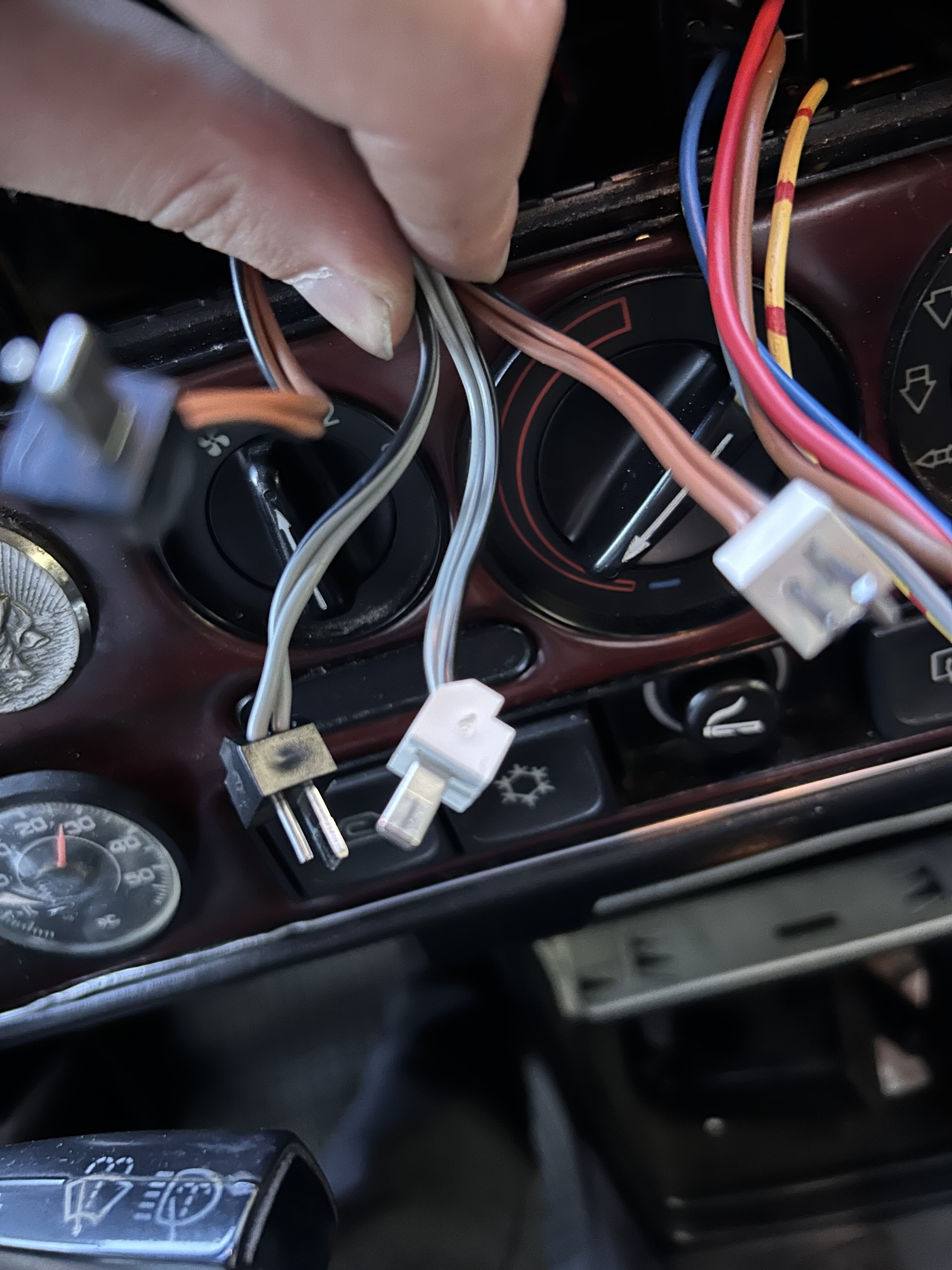

Hänge mich mal kurz mit meinem Nyköping 2 dazu- möchte das Ganze von oben nach unten (über das Staufach) verlegen- bräuchte hierfür Verlängerubgskabel für die 4x DIN Boxenstecker und für den weissen Hauptstecker- Kann mir wer sagen, wie dieser bezeichnet wird ?
Möchte so wenig wie möglich Löten, fehlt aber einfach ein Stück :tongue:
Ag
Sollte bis unten reichen- den original SAAB- Grundig Adaptersatz hast Du ja schon. Vielleicht ist auf der SAAB Seite noch ein Kabelbinder zuviel.
Genau, das sind nicht die Werks-Kabel. Arbeite Dich mal bis zur originalen Verkabelung vor.
