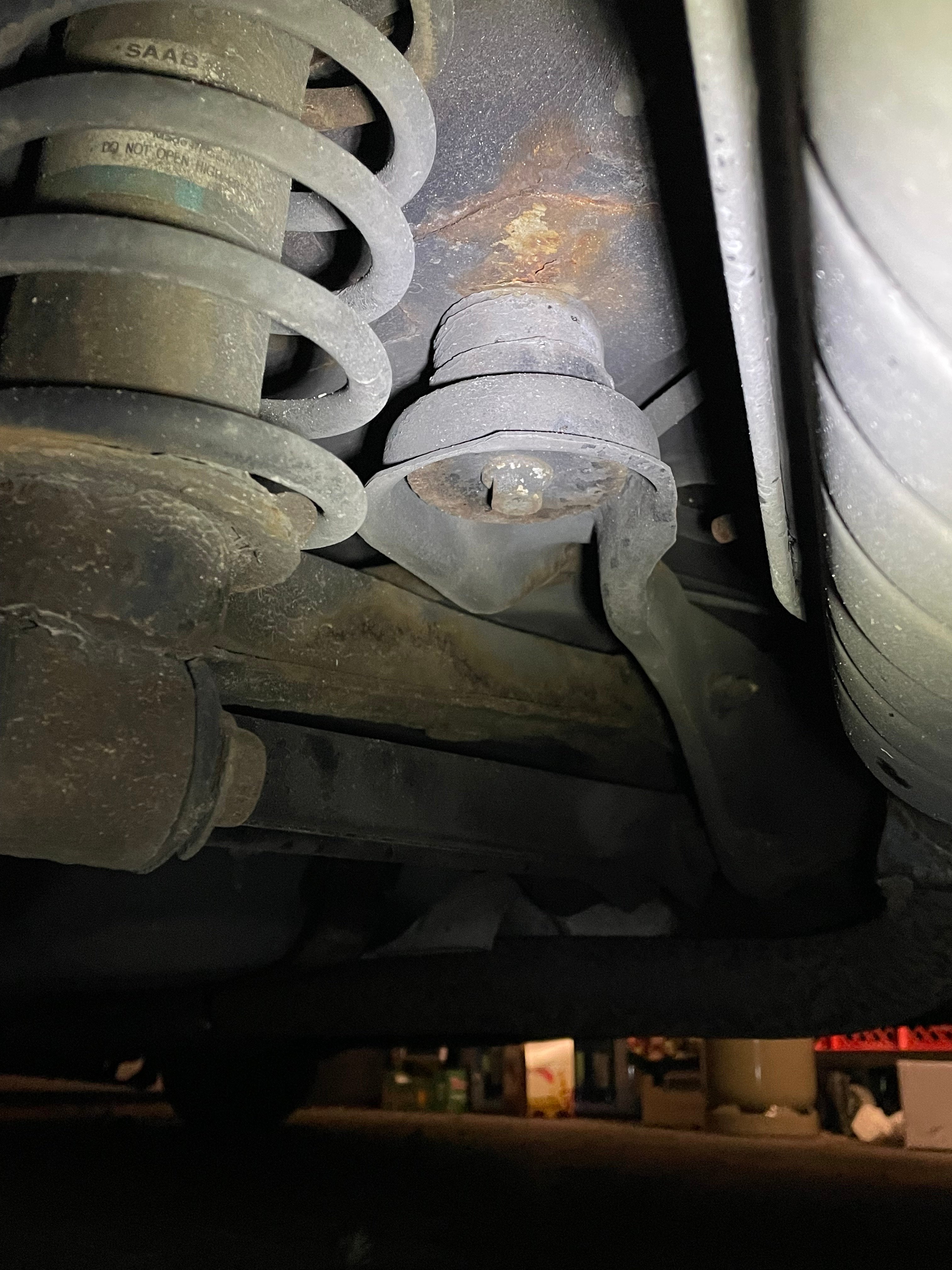

Hallo zusammen,
beim Besuch bei meinen Eltern habe ich mal kurz mögliche Problemstellen am 9-5 angesehen (MY 2004, knapp 400.000km, 2.2 TiD).
Dabei ist mir der Rost an der Befestigung Tonnenlager Hinterachse aufgefallen.
Der Rest des 9-5 ist rostmäßig gut und wurde bereits einmal gut gemacht. Diese Stelle an den hinteren Längsträgern wurde offenbar übersehen.
Wie schätzt Ihr die Stelle ein?
Danke und viele Grüße!
Bearbeitet von AERO-Mann
Au noch ein 2.2er
Mich würde da vor allem dass Verstärkerblech der Karosse an der vorderen Aufnahme des Längslenkers interessieren. Der Bereich wo es nach hinten hoch gewinkelt ist, samt dem Halteohr für die Bremsleitung.
Zum Thema Tonnenlager siehe Link in meiner Signatur

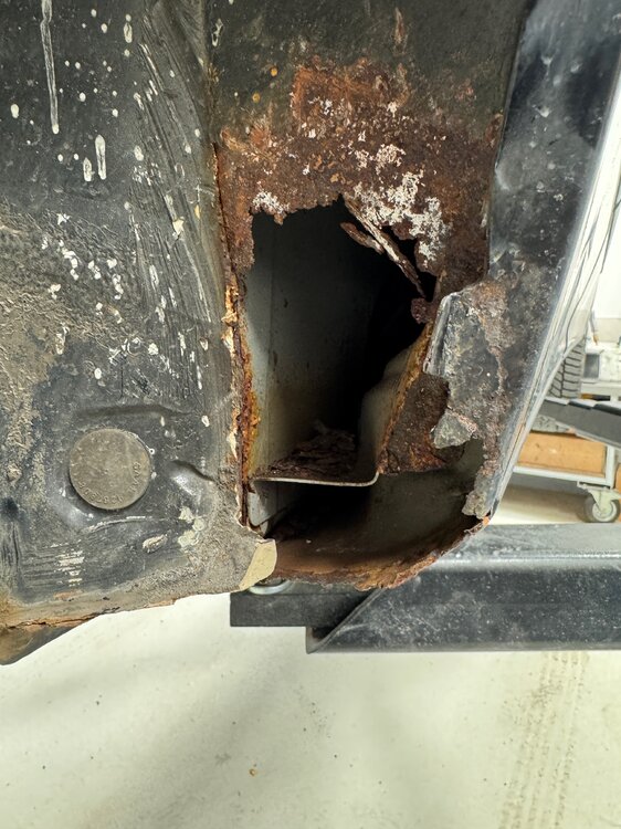

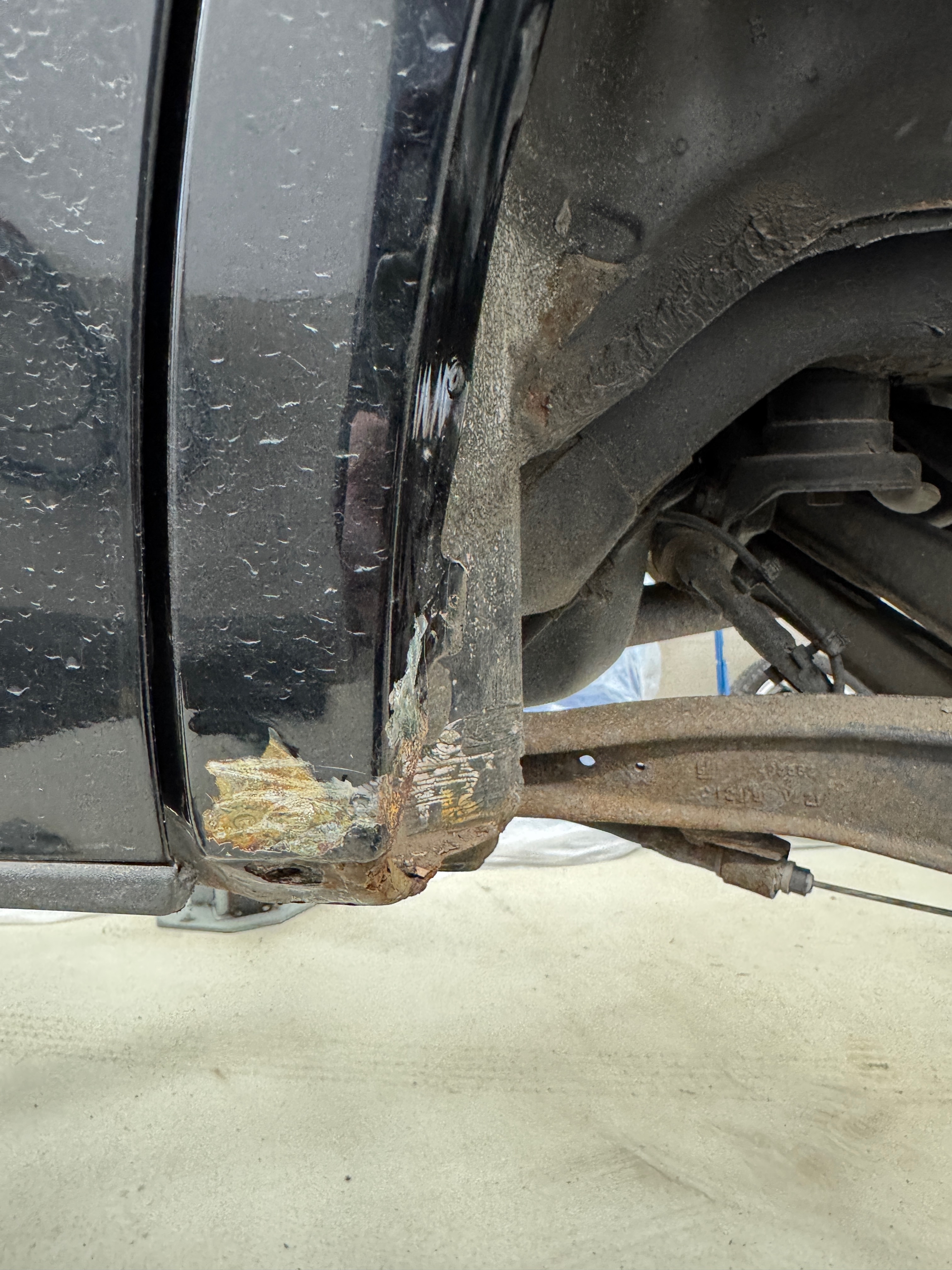

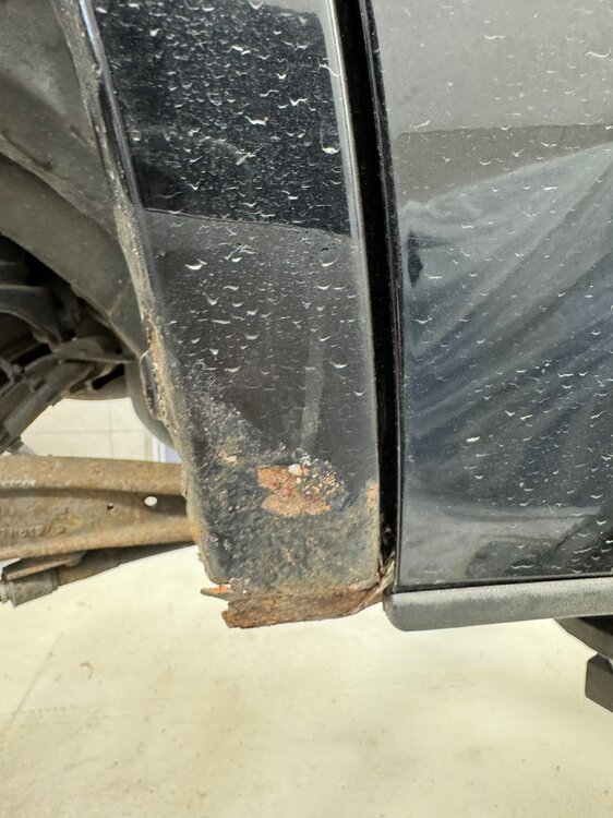

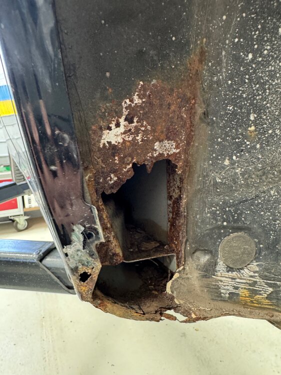

An alle Besitzer eines 9-5 er, lasst nach den hinteren Radläufen schauen. Ich wollte nur eine kleine Schönheitsreparatur machen und habe die Seitenschweller und die Radhausverkleidungen abgebaut. Hier das Ergebnis, von aussen war kaum was sichtbarIMG_0760.thumb.jpeg.836a3fd328e1c8a3cba2082637e76ddb.jpegIMG_0761.thumb.jpeg.81d634a263a86b61e5487e713cce6fe6.jpegIMG_0762.thumb.jpeg.f259c5ec17b3ebf25975a227212c43c3.jpegIMG_0763.thumb.jpeg.eb1ef464344a5bf95beea23bac1f9f61.jpeg
Ja, seit langem bekannte Stelle.
Joa, hatte ich auch schon. Hat mich einen Tausi in der Wkst gekostet :redface:
Beidseitig inkl. Lackieren? Damit ich einen Anhaltspunkt habe. Möchte ich nämlich dieses Jahr bei meinem endlich in Angriff nehmen.
An alle Besitzer eines 9-5 er, lasst nach den hinteren Radläufen schauen. Ich wollte nur eine kleine Schönheitsreparatur machen und habe die Seitenschweller und die Radhausverkleidungen abgebaut. Hier das Ergebnis, von aussen war kaum was sichtbar[ATTACH=full]283451[/ATTACH][ATTACH=full]283452[/ATTACH][ATTACH=full]283453[/ATTACH][ATTACH=full]283454[/ATTACH]
Siehe u.a. #1...
Nur Fahrerseite mit neuen Blech und Lack.
Sieht top aus :top:
SAAB Werkstatt :smile:
[mention=1846]Sven[/mention]
ich poste hier wenn ich die Rechnung habe was es gekostet hat.
Dann hast Du einen Anhaltspunkt
Stoßdämpferaufnahme und Richtung Kofferraum kannste auch mal gucken wieviel durch ist ;)
[mention=9162]lulatsch[/mention] Rest des Unterbodens ist so gut wie Rostfrei. Sind nur die Enden die weggerostet sind.
Dein Wort in Gottes Ohr... :rolleyes:
So, der 9-5er ist wieder zu Hause. Die Aktion hat 3 Wochen gedauert. Wie versprochen nenne ich Euch den Preis. Es wurde geschweißt, Hohlraum wurde versiegelt und die Enden neu lackiert. Das Ganze hat mich 2300 Euro gekostet, gibt mir aber ein gutes Gefühl da die Arbeiten sauber und fachgerecht ausgeführt wurden. Um den Unterboden und die Schweller muss ich mir erst mal keine Sorgen mehr machen.

Bei mir sind die hinteren Schwellerenden auch durch. Jetzt habe ich gesehen, daß es bei Ebay Schweller als Set von einer Firma Remparta für 200 Euro gibt. Selbst wenn ich nur den hinteren Teil brauche, müßte das doch die Arbeiten des Schweißers deutlich vereinfachen, oder?
Hat das schon mal jemand probiert?
Jens

[mention=17176]aronus[/mention] das waren beide Seiten. Ich bekomme von der Werkstatt noch Bilder der Arbeitsschritte. Die haben im Moment aber Ferien
