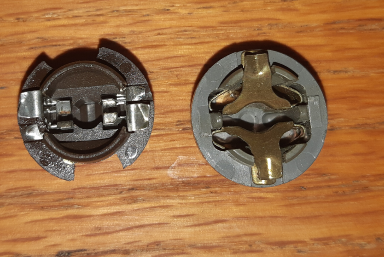

Die Sockel, links alte Form, rechts neue Form. Ich habe sie so fotografiert, daß die Orientierung der Birne beim Einbau gleich ist.
Der neue Sockel nimmt nur an einem Beinchen seitlich Kontakt, während der alte Sockel auf der kompletten Länge kontaktiert. Da bei den LED-Birnchen die Drähte wie in #262 zu sehen ist auf beide Seiten herum reicht, bekommt man dann einen Kurzschluß.

Hier ohne Strich...evtl. besser zu erkennen.

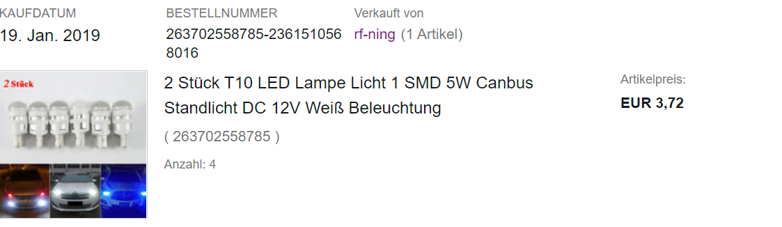

Schon was länger her.
sollten denen hier entsprechen
T10 W 5W 12V SMD LED Lampe Weiß CANBUS Standlicht Innenraum Glassockel Licht DHL | eBay
10 x T10 2LED

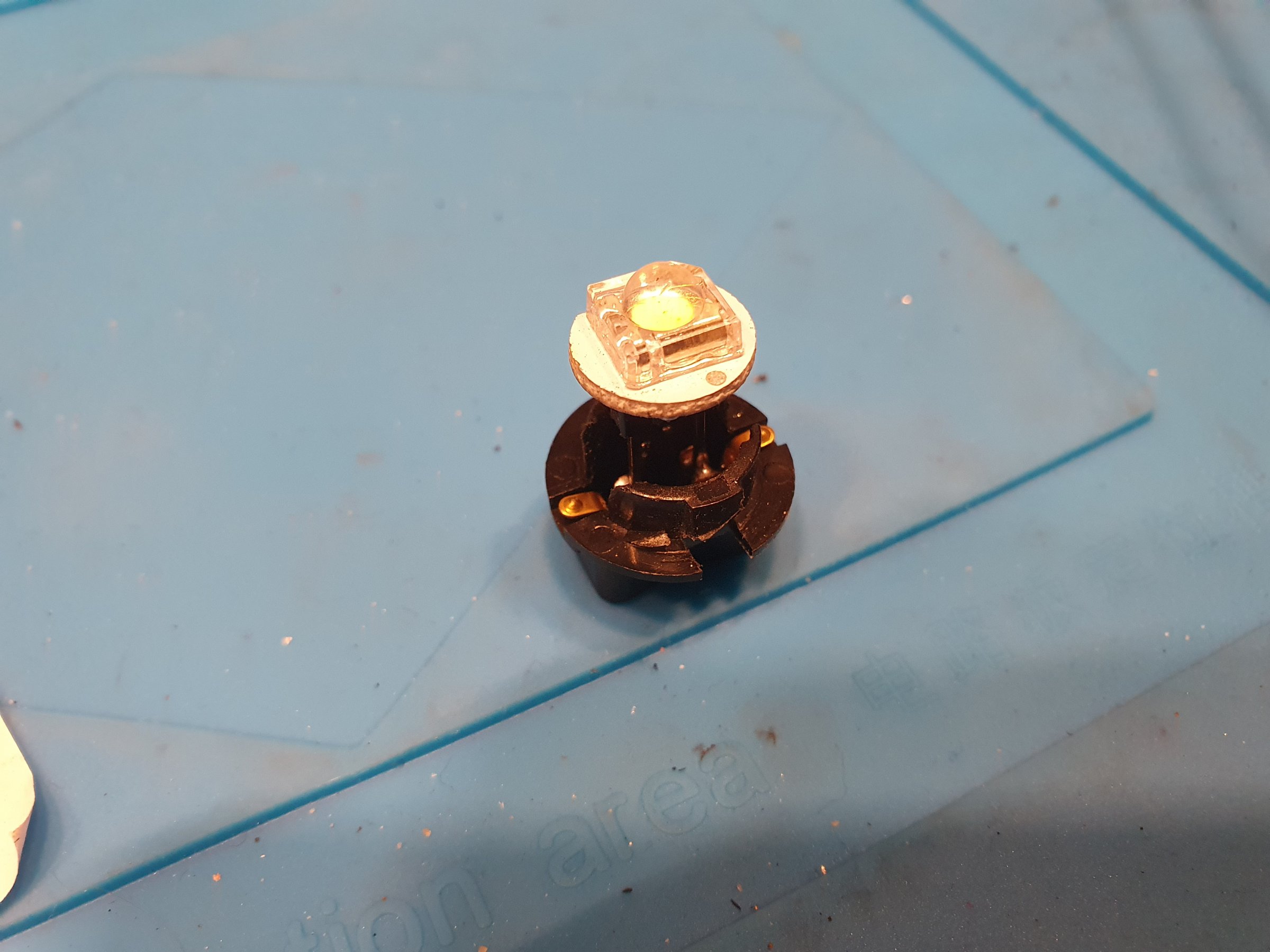

Habe jetzt hier nicht alles gelesen. Aber gestern hatte ich spontan auch mal Lust meine Tachobeleuchtung etwas zu optimieren.
Habe kurzerhand eine Sockel SMD-LED hergenommen, die ich noch zur Hand hatte.
12V, 0,5W, warmweiß, Polung egal und dimmbar.
Kann man einfach so in den vorhandenen Sockel löten und reinschrauben.
Ergebnis ist gut, definitiv heller als zuvor.

Für die Tachobeleuchtung habe ich jetzt mehrfach die Hella W5W LED verbaut. Aber wie weiter vorne beschreiben aufpassen wegen der Kontaktierung, damit man sich keinen Kurzschluß einhandelt.

[mention=16]erik[/mention]: LED, sind wie der Name sagt Dioden, die lassen Strom nur in einer Richtung durch. Wenn Du die falsch gepolt einbaust bleibt sie einfach finster aber es kommt zu keinem Kurzschluss.
[mention=3976]RobertS[/mention] Lies mal #270 - dann verstehst du was ich meine.

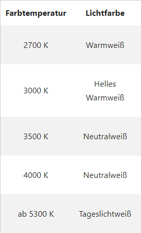

Sagt mal, wo wir schon dabei sind :biggrin: Welche Art/Typen von LEDs kann ich hinten in die beiden seitlichen Innenleuchten beim 901 CV stecken? Habe da welche mit kaltem Weiß (wieviel K, weiß ich nicht genau) drin vom Voreigentümer, die mir zu kalt sind. In meinem Prius habe ich 4000k, was mir als helle, warmweiße Charakteristik sehr gut gefällt und trotzdem genug Helligkeit erzeugt. Ich nehme an, die Kunststoffabdeckungen nimmt man einfach mit einem Plastikwerkzeug raus?! Für Tipps wäre ich dankbar...
Wie gesagt - ich kenne die Farbe bereits gut und es ist kein zu helles Weiß, auch wenn es neutralweiß genannt ist! Kaltweiß geht für mich bei 6500K los und das wollte ich nicht nehmen...
3-3.500 k sind ok.
