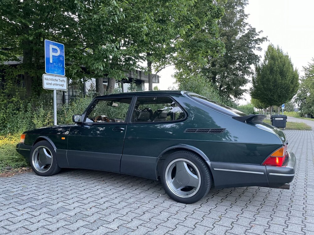

Hier noch ein Beispiel: Meine lackierten und polierten Felgen.
Ich denke auch, dass lackieren die bessere Methode ist, gegenüber pulvern ... und meine wurden chemisch entlackt.
