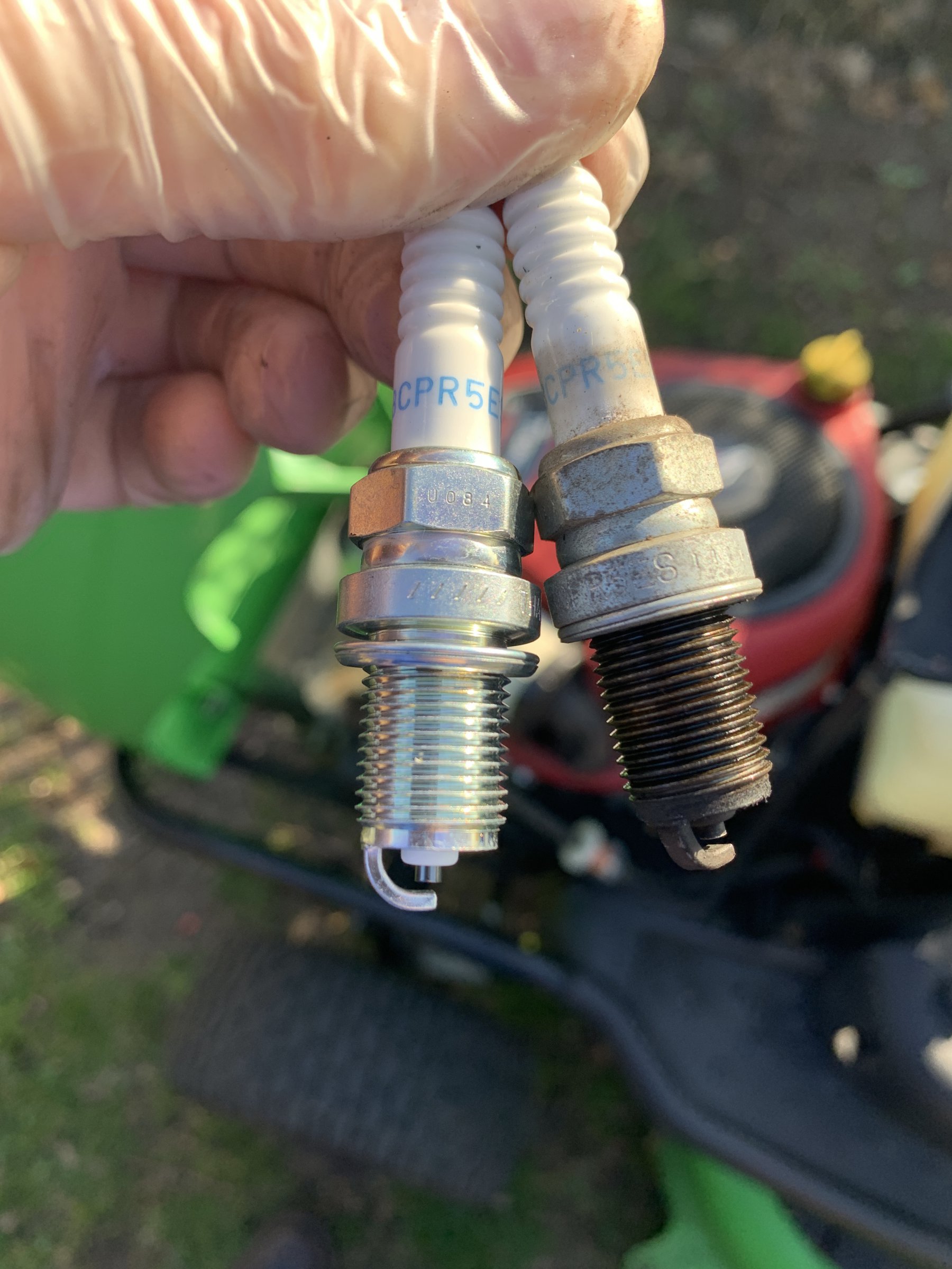

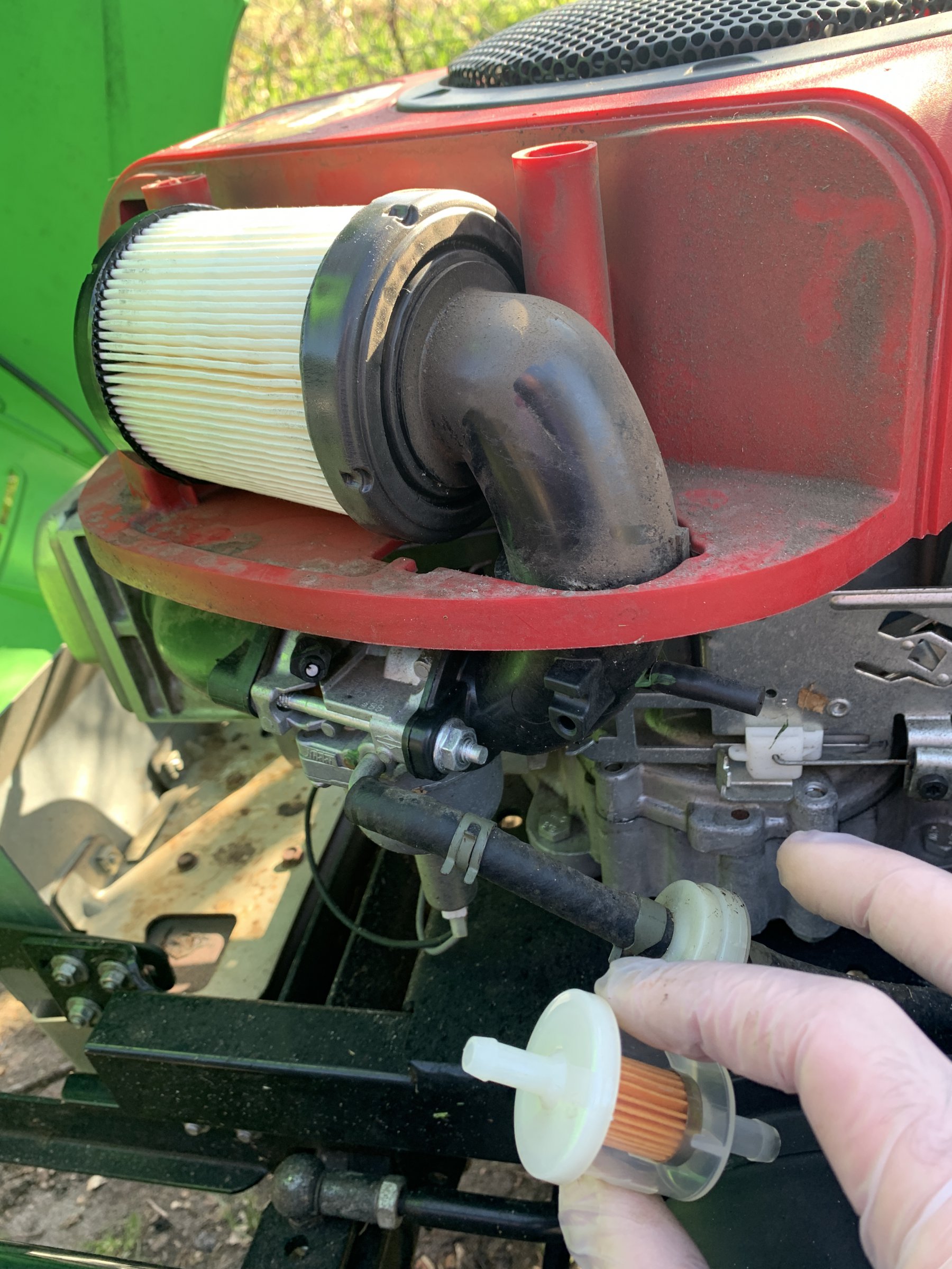

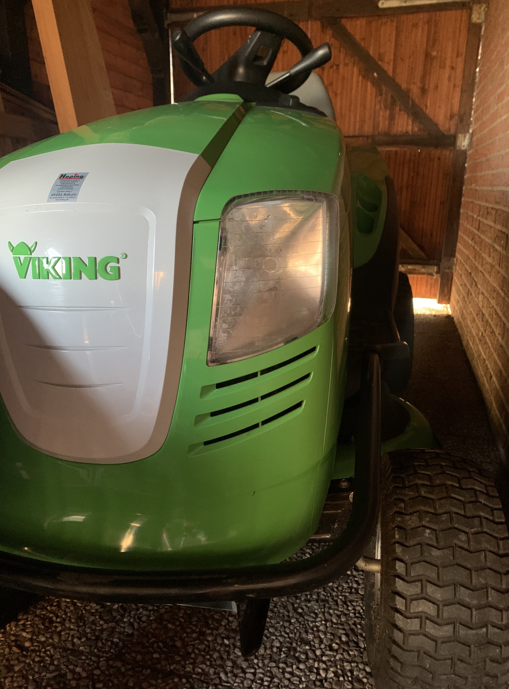

Heute kleiner Service am Rasen-Wikinger, .. der Viking ...natürlich Saab Zündkerze BCPR 5 ES vorgeschrieben (nur das „R“ ist extra). Angenehme Überraschung.
Schönen Frühlingsabend ! :hello:
:biggrin:
